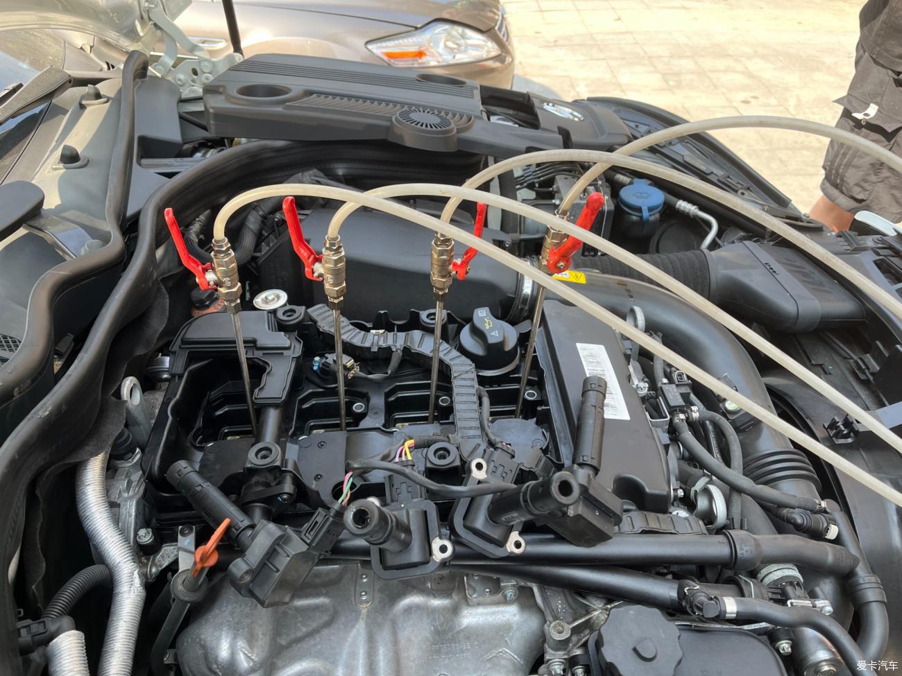

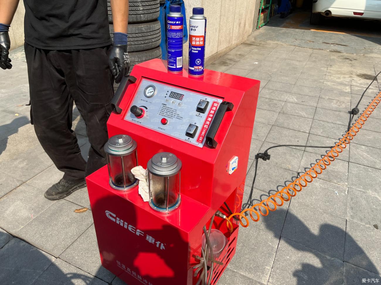

还是选择了传统的清洗方式~~~
这发动机舱二手商确实洗得干净~~~

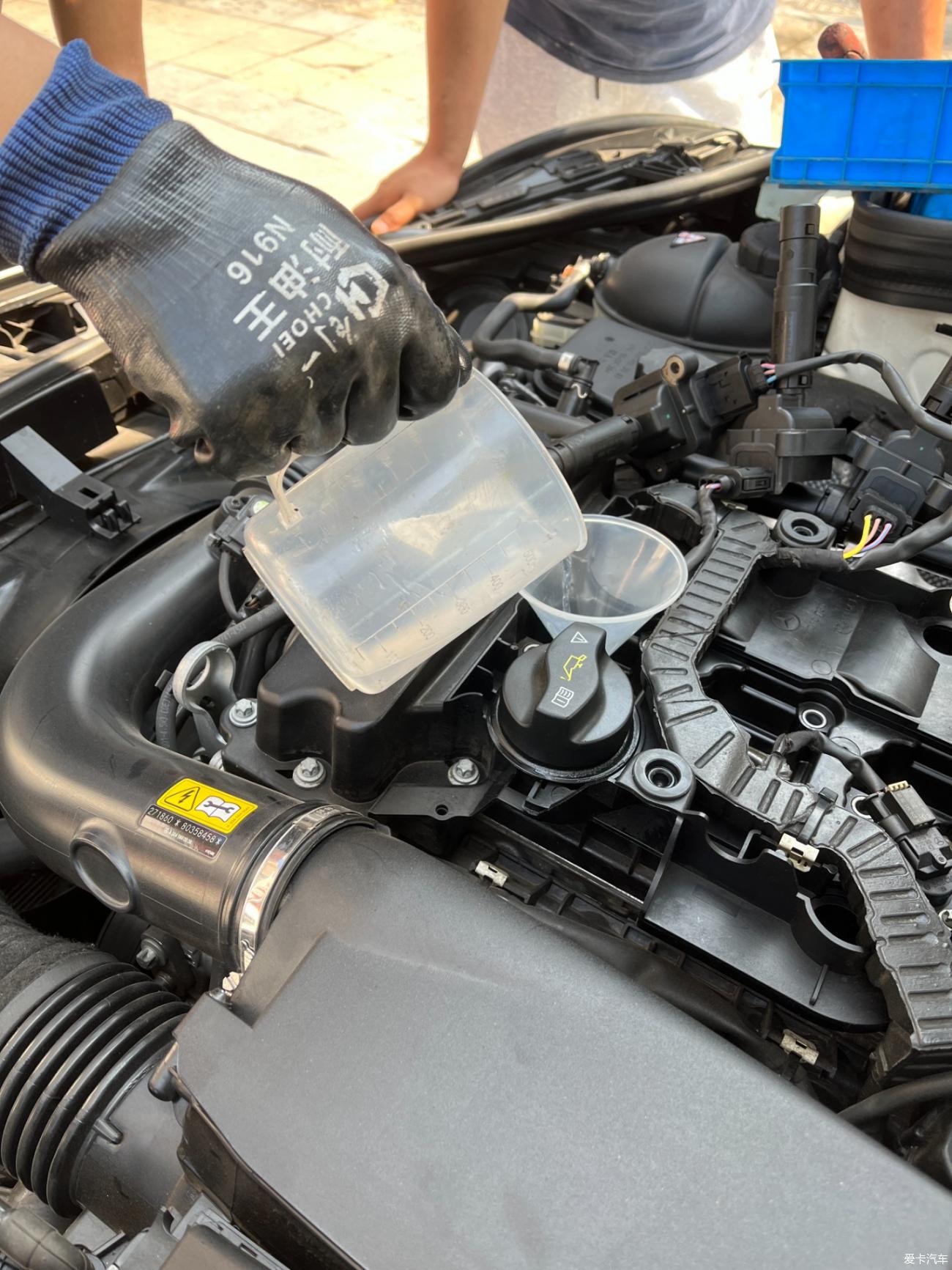

极度解压~~~发动机活塞这个积碳洗了之后,是把剩余药水吸干净了的,不然一点活,启动之后就会冒一阵青烟,我这个没有看见明显的烟雾出来~~~流程还是比较讲究~~~~

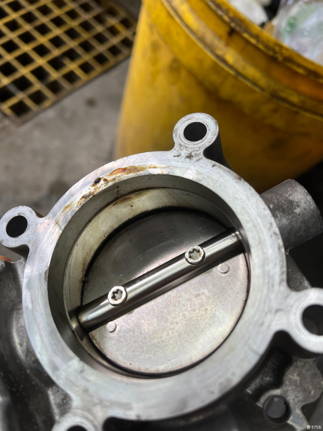

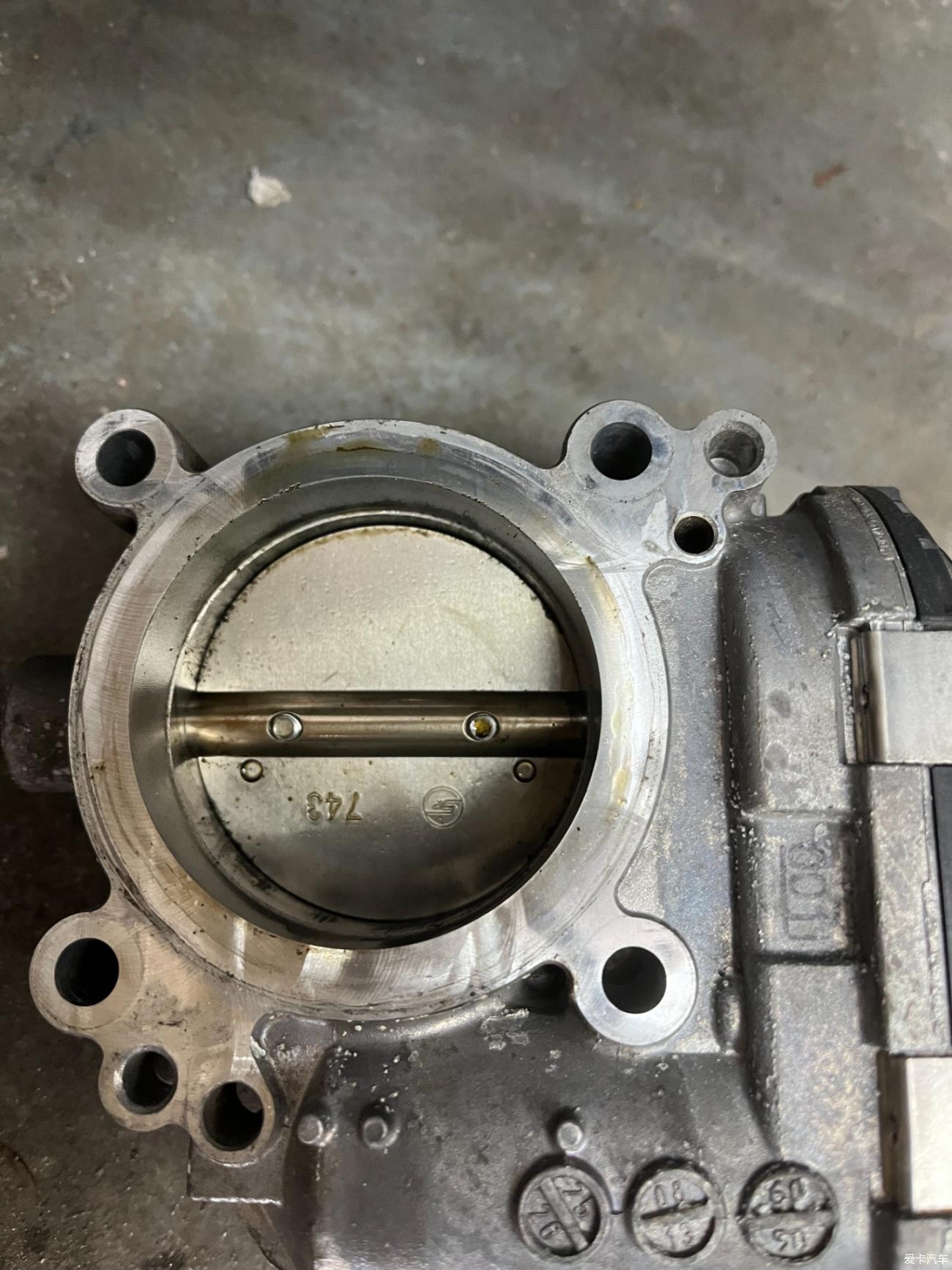

节气门肯定要清理,不得不说确实不怎么脏,感觉一个车载7W公里就要洗积碳了,洗积碳的时候顺便洗洗就行了~~~之前508是每年一洗,还要匹配节气门~~~

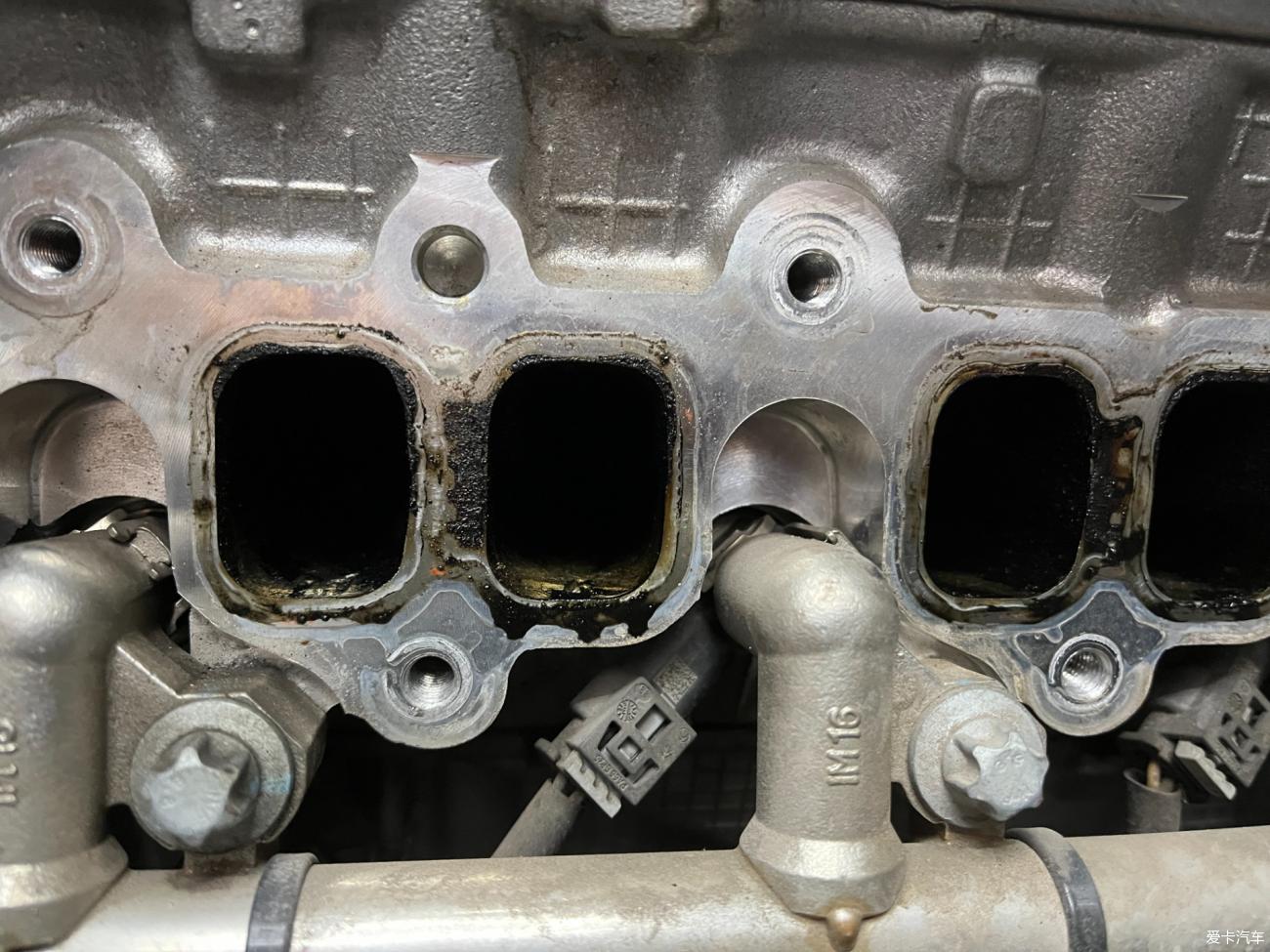

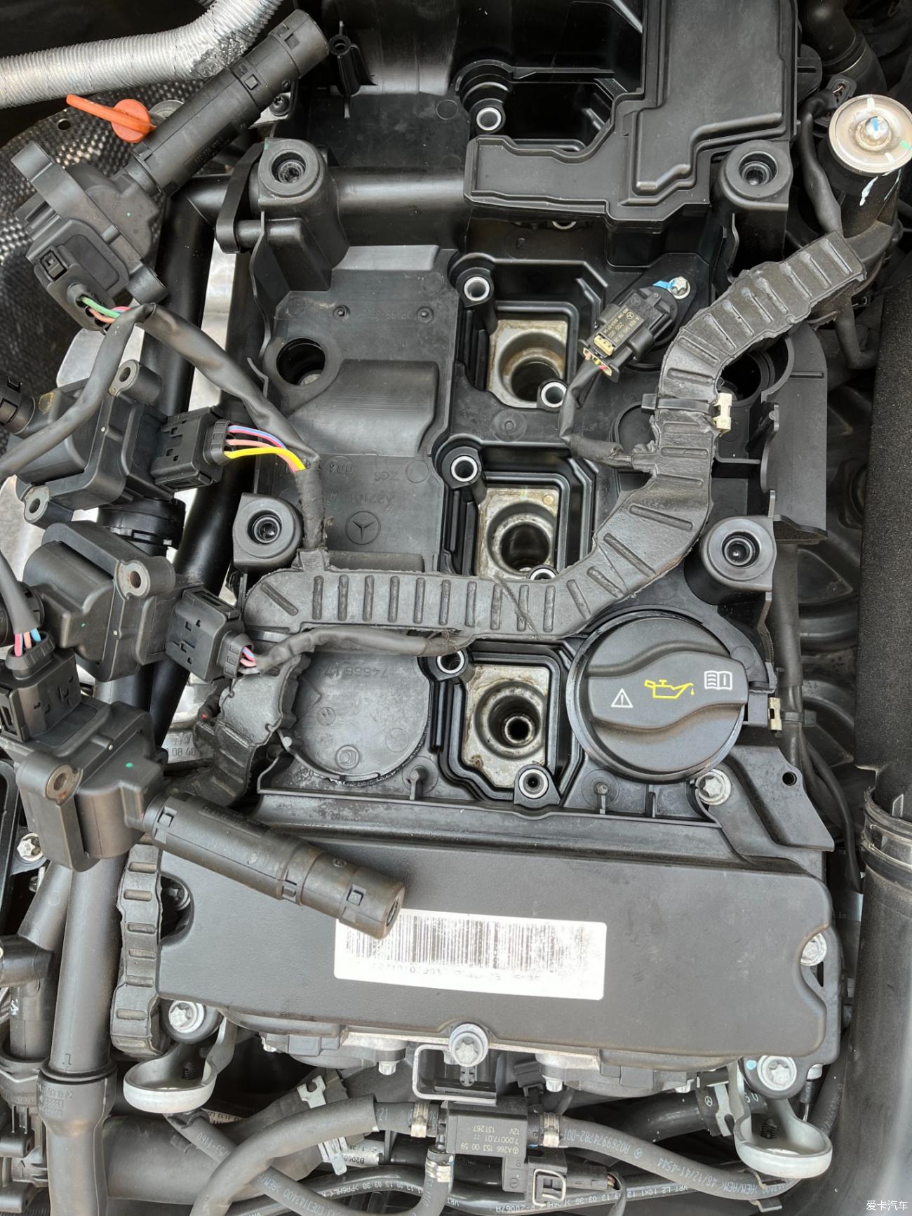

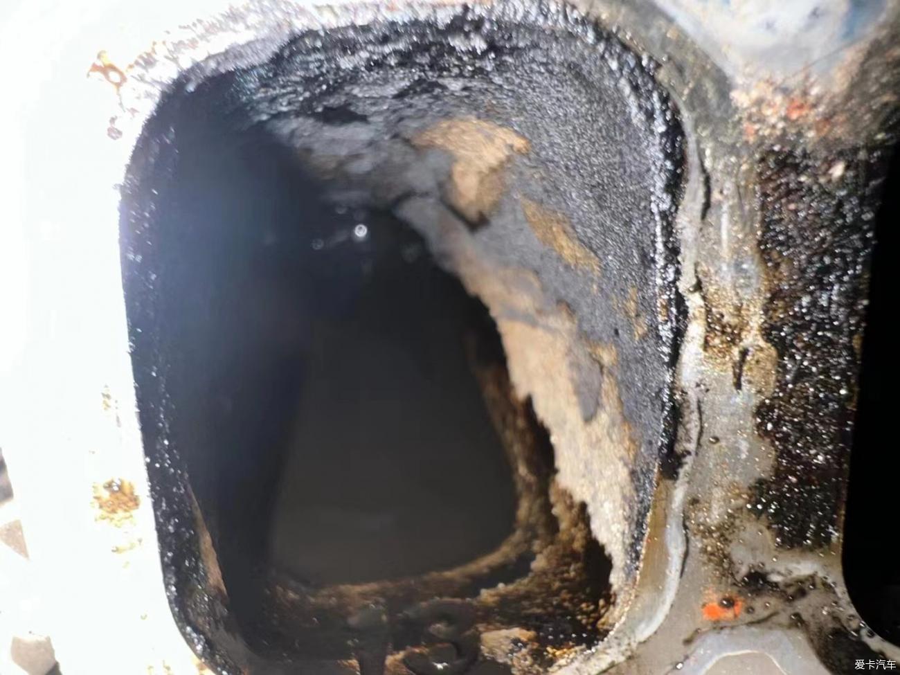

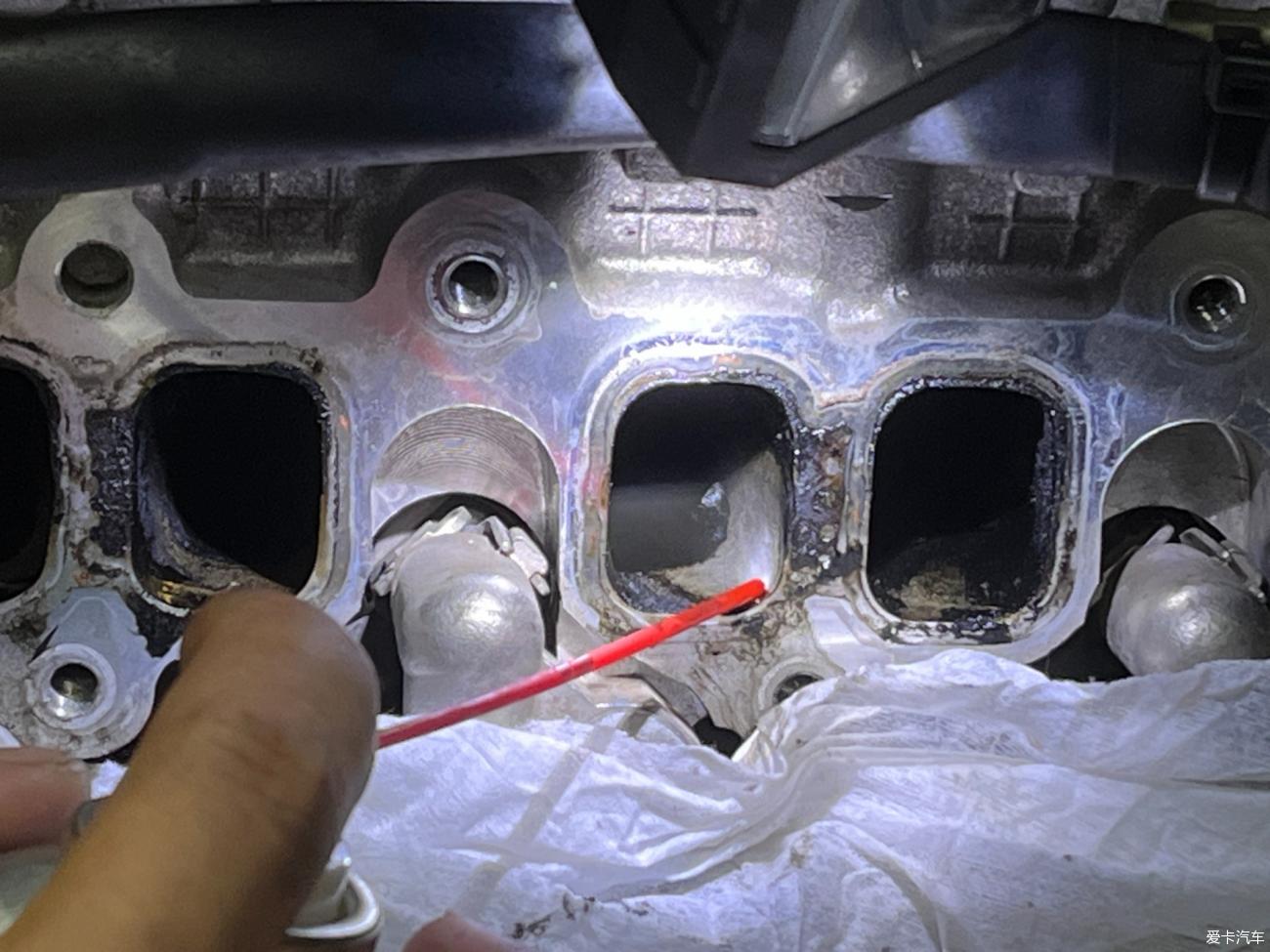

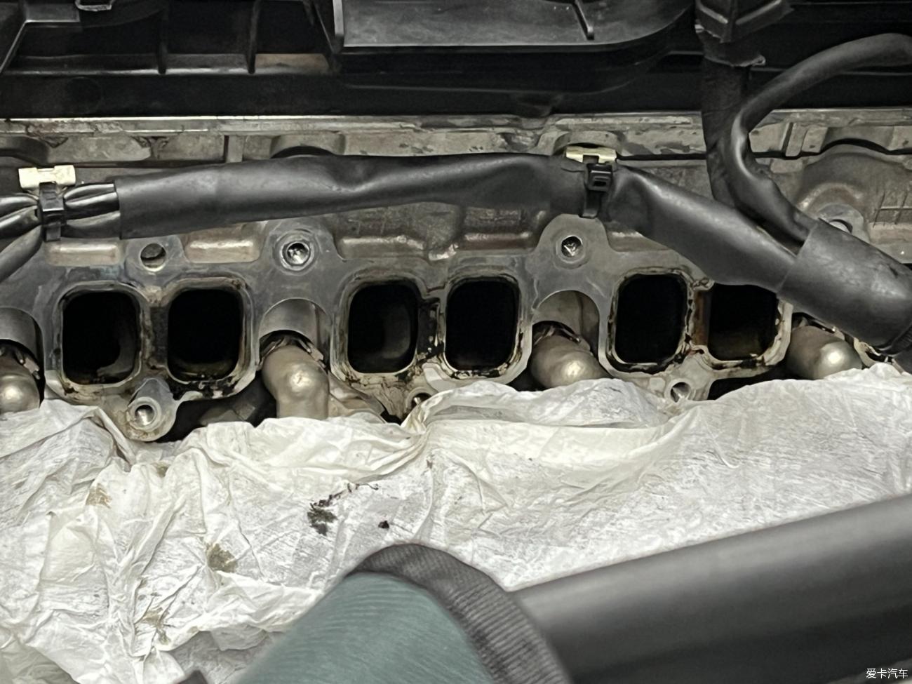

开始挖煤了,拆进气歧管~~~~
10W里程,积碳深厚~~~~
止不住地往外流~~
传统方式~~~
大概用了6瓶这个~~~

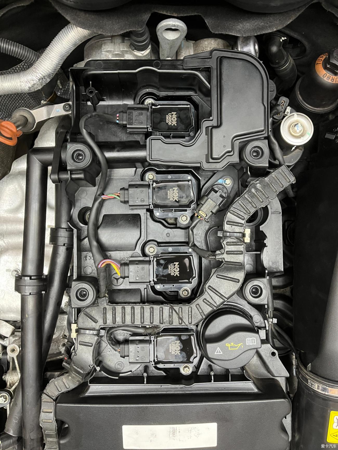

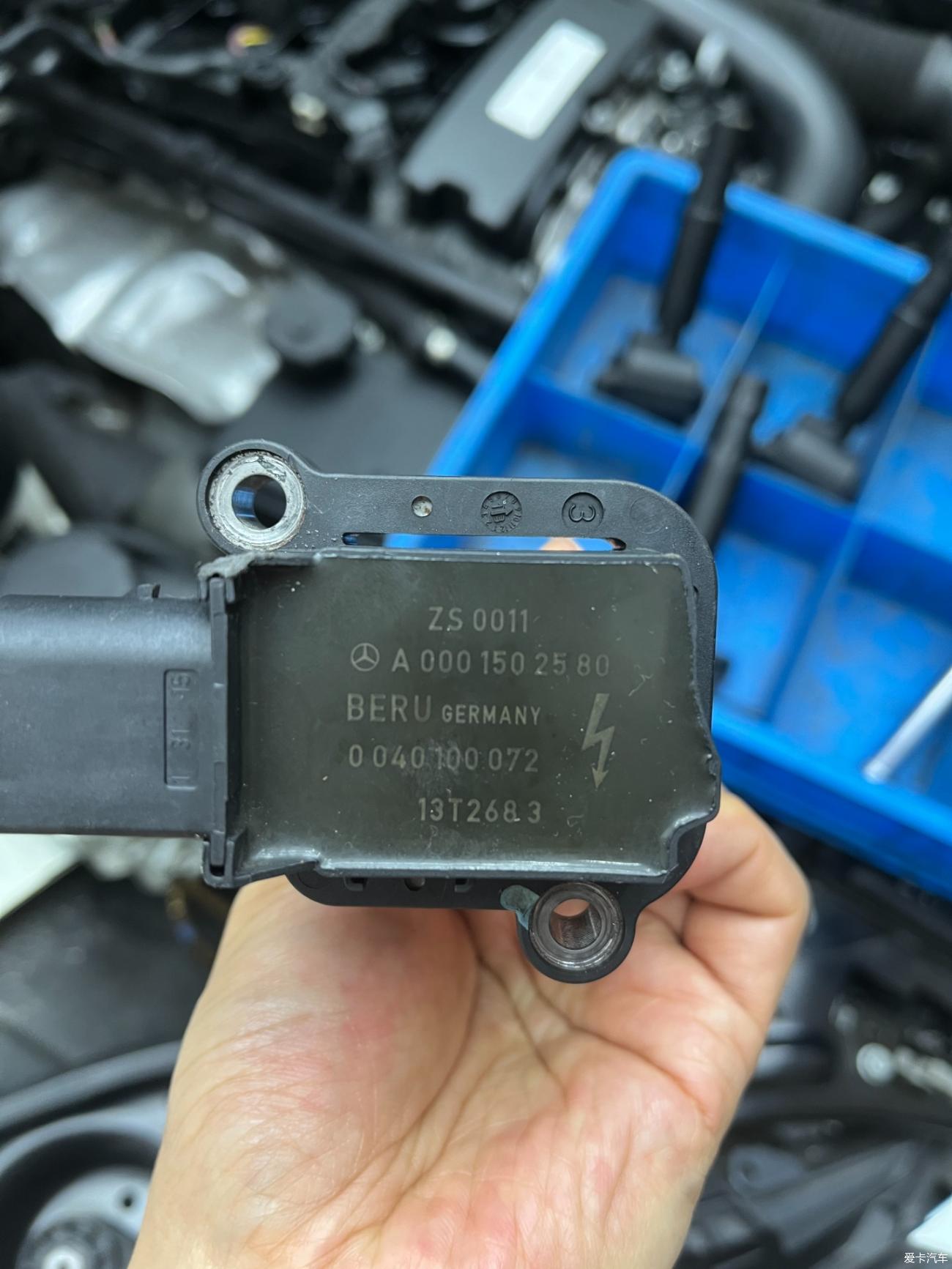

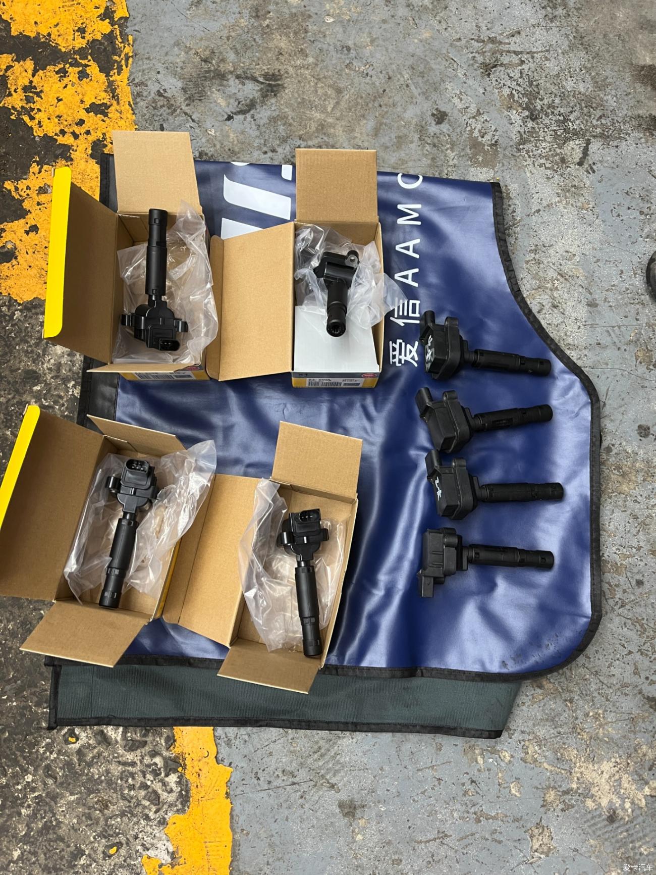

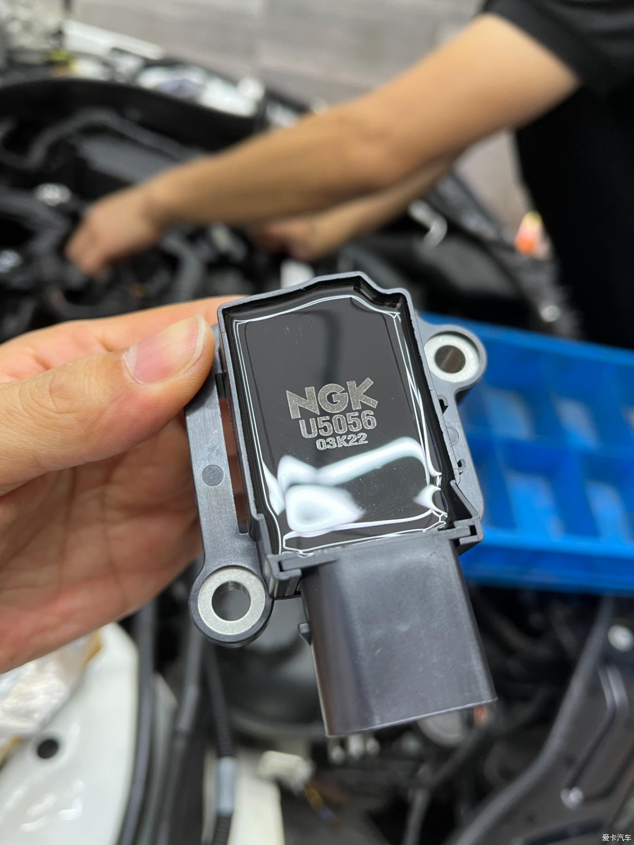

弄好之后,坏了2个点火线圈~~一查才知道这个也有寿命,一般6W公里更换,能用也有点火衰减,至于为什么洗了积碳会彻底坏2个,我不懂,但是洗之前,在松油门3档降2档的时候,车有轻微能感知的闯动,就是减速不顺滑,更换后就无此情况,估计是损坏的前兆,加上洗了之后,点火压力增加,一下就坏了~~~
直接NGK,火花塞也是NGK~~~配套~~
这东西真是不轻,4个快递要超重~~~~
右边是原厂的,头上有白字的事坏的,难为朋友不停地更换火花塞位置,来反复确定是否是点火线圈问题~~~

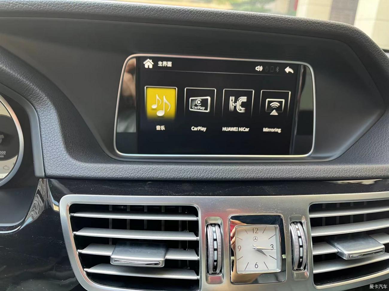

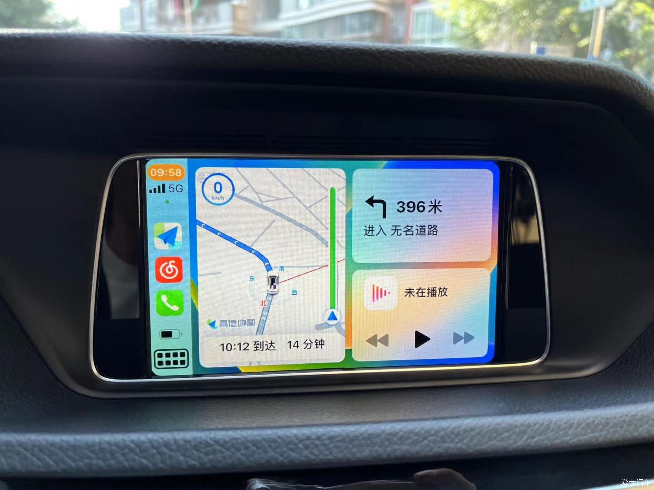

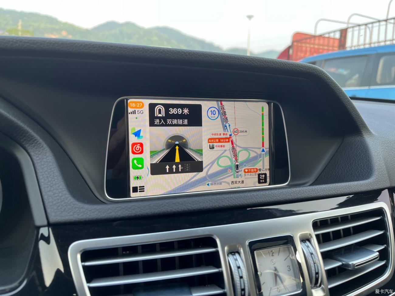

之前一直CARPLAY,这个车也买了模块加装无线的,自己花了一上午安装,随便把出风口也仔细清洁了一下,感觉灰尘不多,看来原车主也不是开车就开窗的主~~~拆钟这个出风口一定要先拆怀挡这边拗起走,不要拗副驾驶最右边那个出风口,我就是按照卖家说的使劲,结果卡子断了,硬拆了~~~最后热胶枪固定了一下,卖家也不一定知道得这么清楚,估计是只卖没装过~~~~
不得不说这个原车屏幕,10年前的东西,现在看来色彩都很不错,估计属于LCD的高端屏幕~~~没有发现坏点~~
长按方向盘挂电话键2秒切换系统~~~手机蓝牙要是打开,上车自动连接新显示系统,后者原厂系统~~
唯一的问题就是,用360全景的时候,必须切到原厂系统,倒车不用~~~

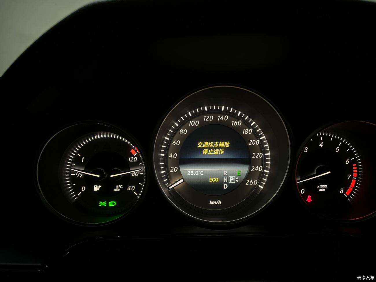

时不时这个会停止运作,这一年用下来大概3、4次的样子,不去管它自己也会恢复,无意之间发现在有限速牌子的地方一脚油门超速行驶就会恢复正常,停止运作不知道是不是原车这个软件的问题,无解~~~

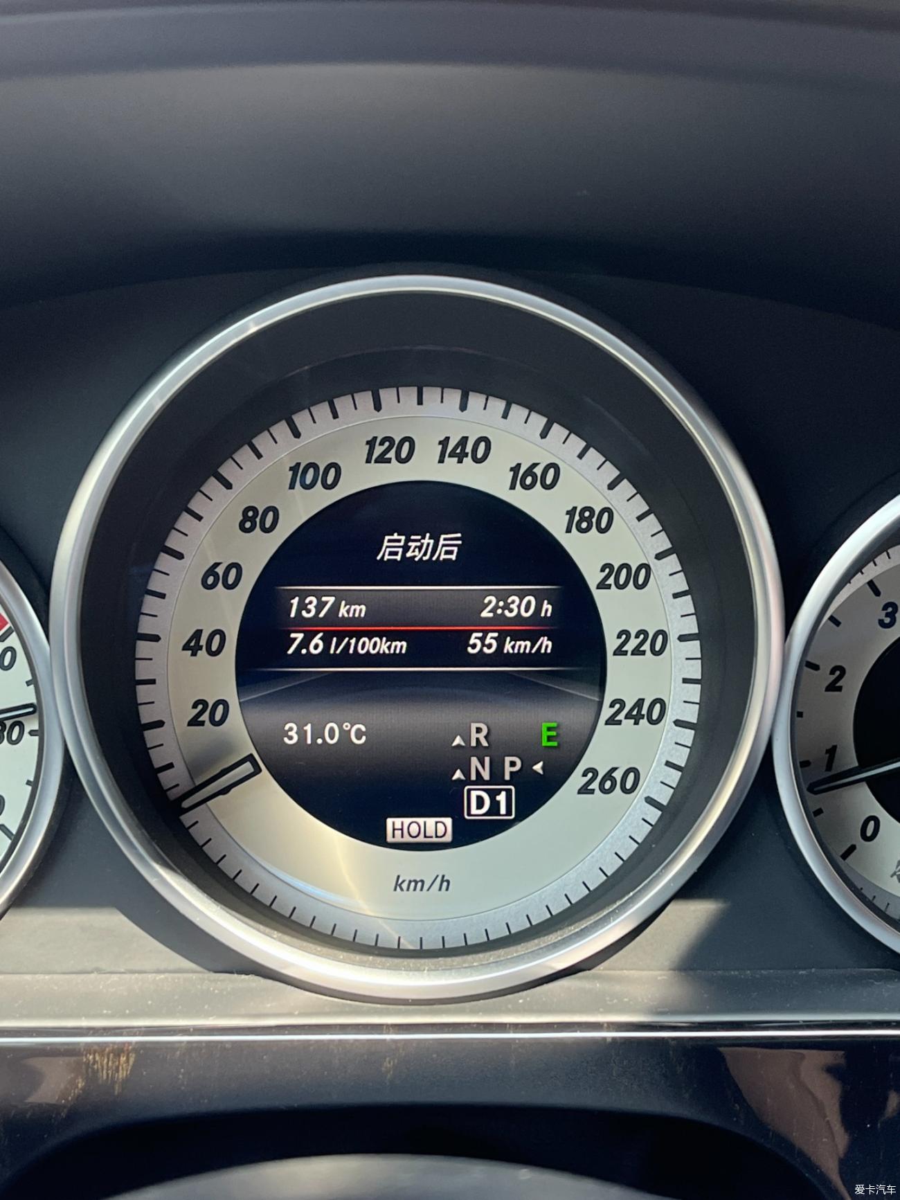

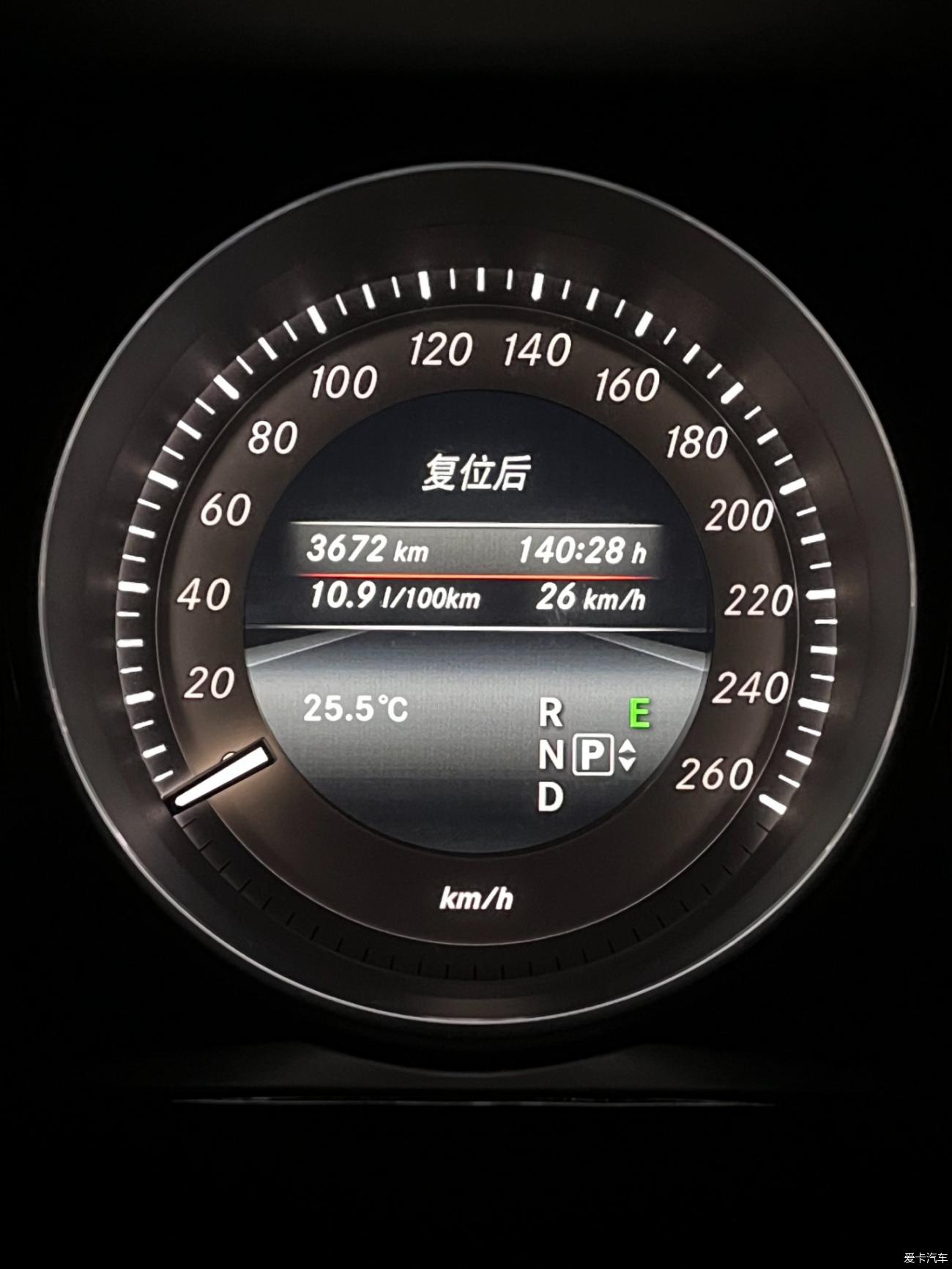

洗后的油耗,感觉还是有明显下降~~~
这个周期又行驶了3500公里,平均速度39,油耗9.2L/100公里,开过两小时高速100码速度,油耗6.5L,两个人开空调~~~没有2.0T的低~~~

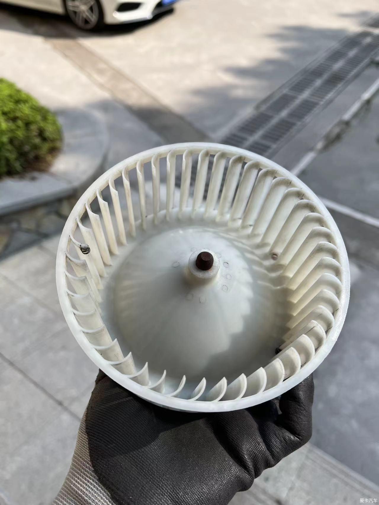

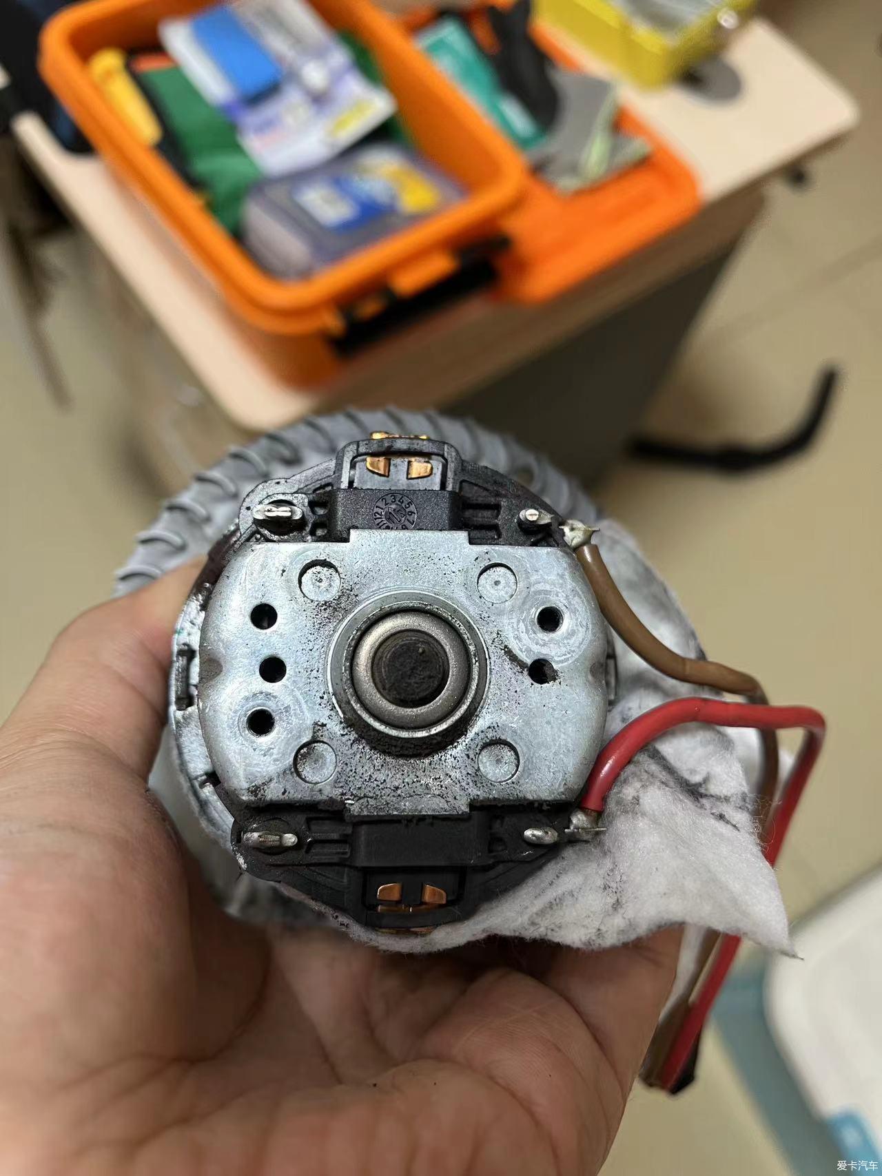

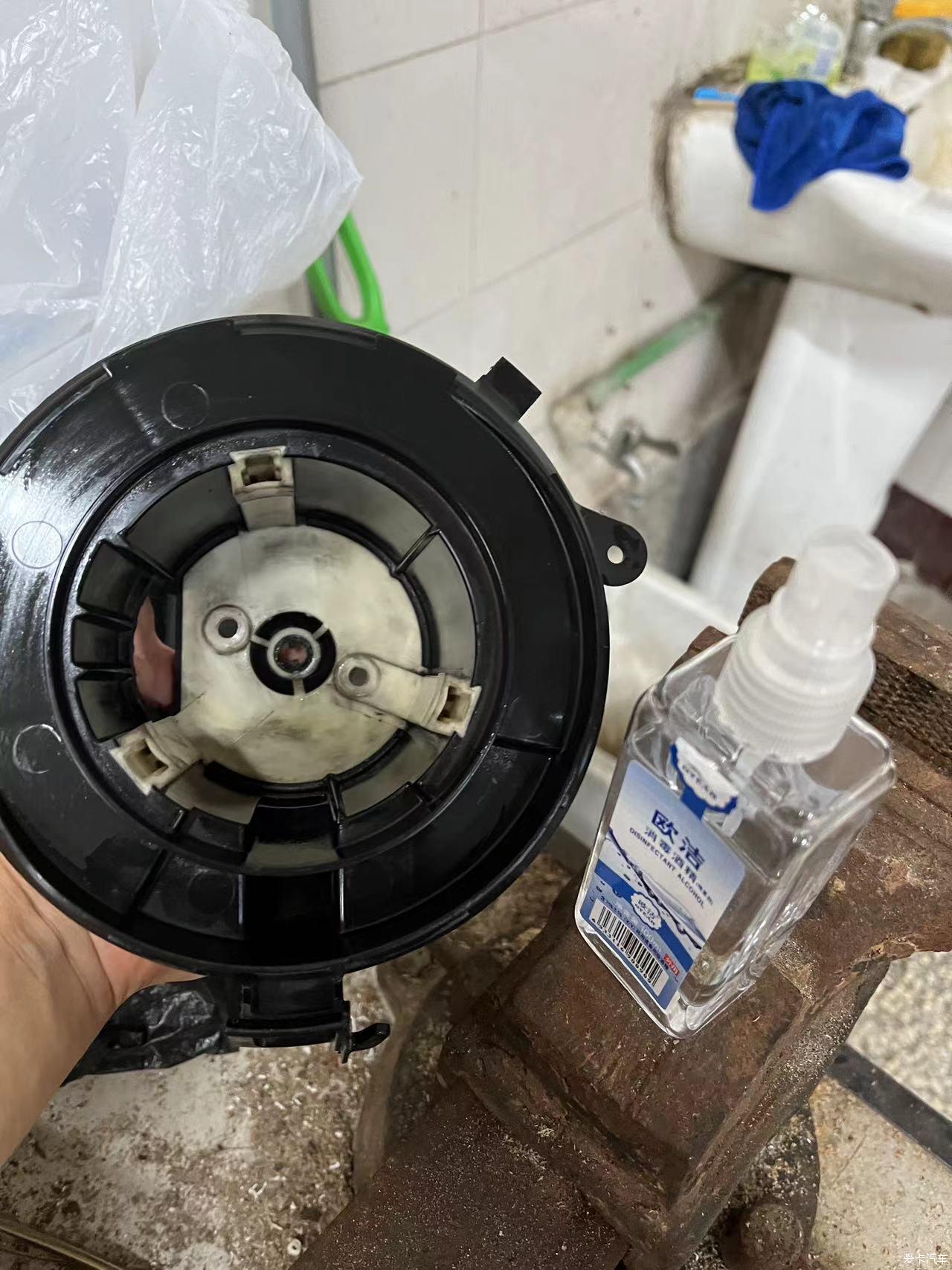

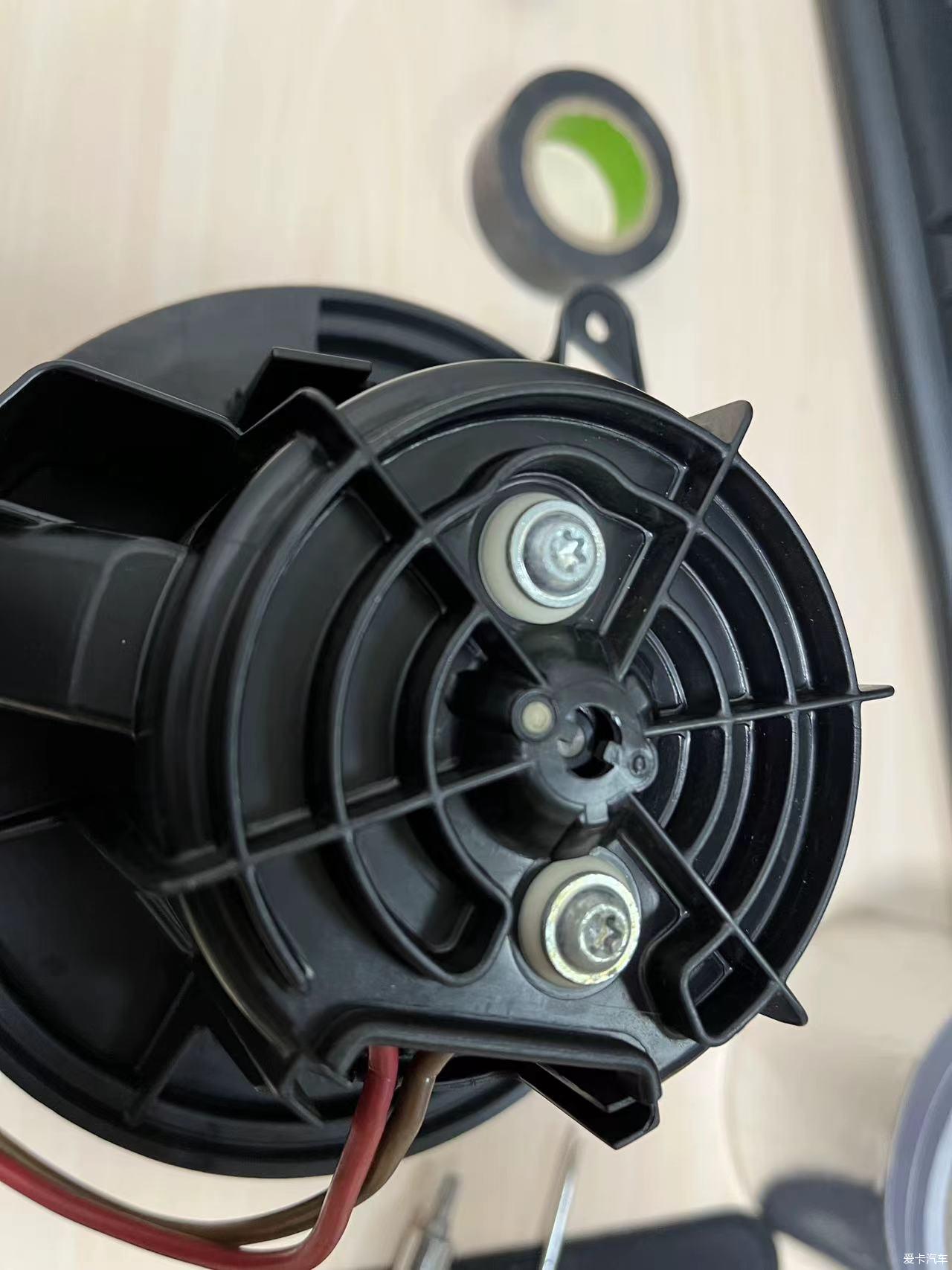

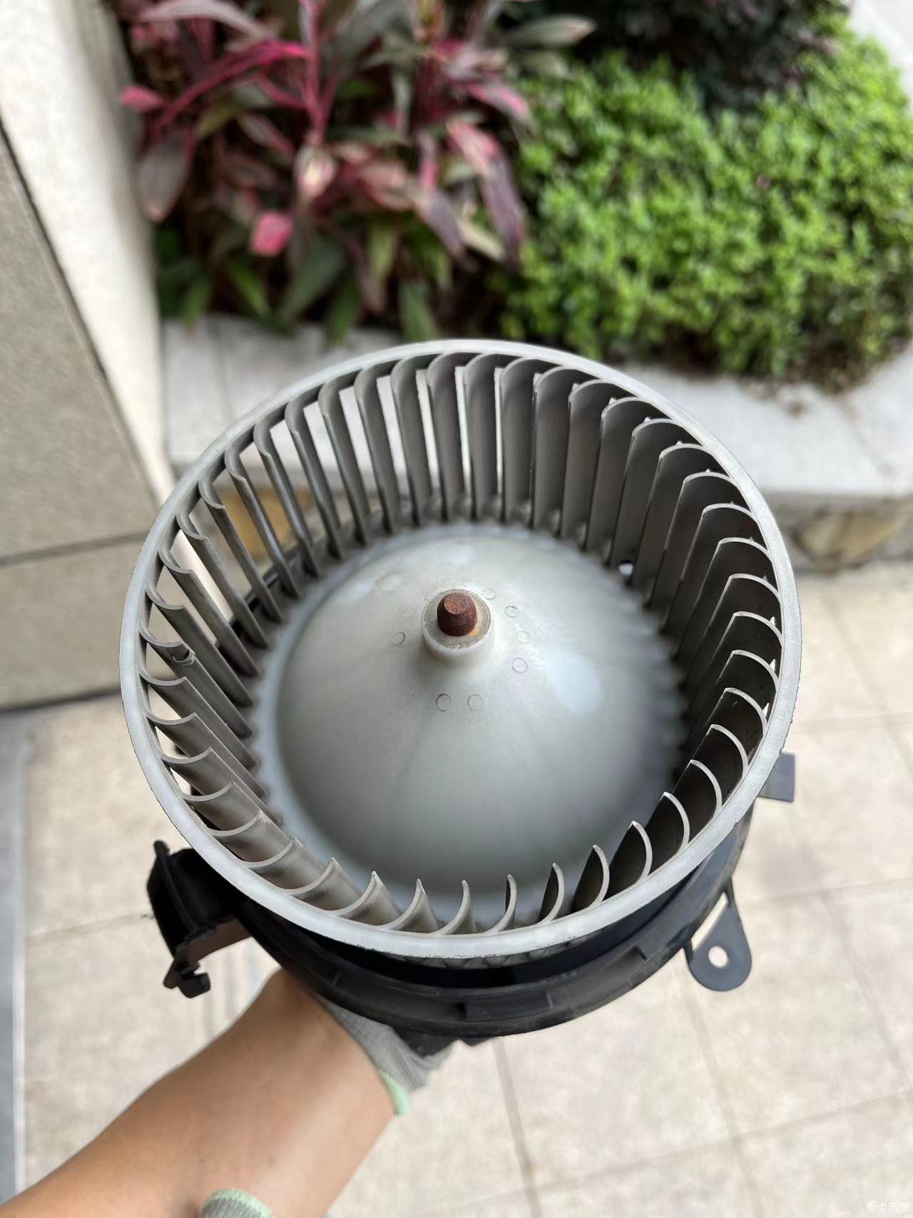

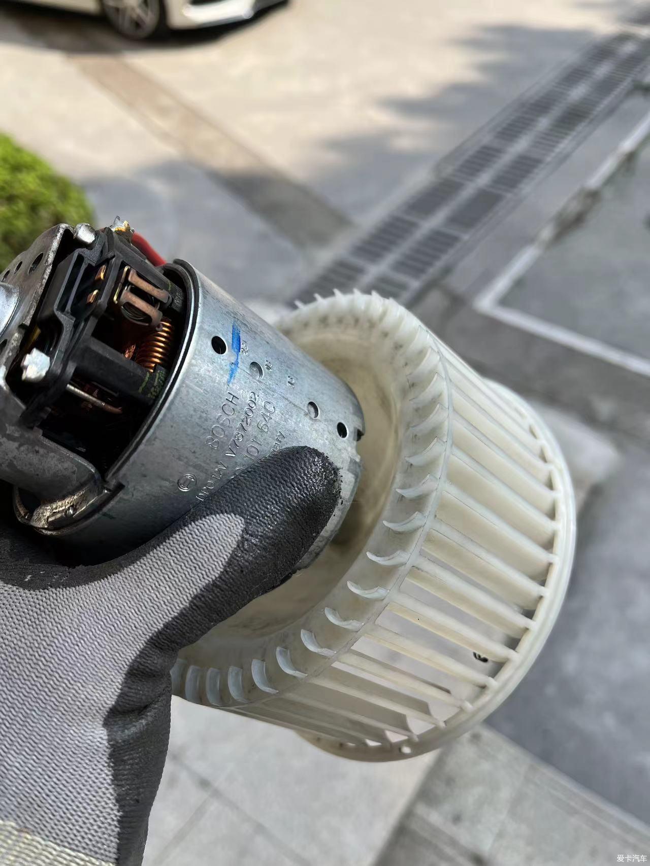

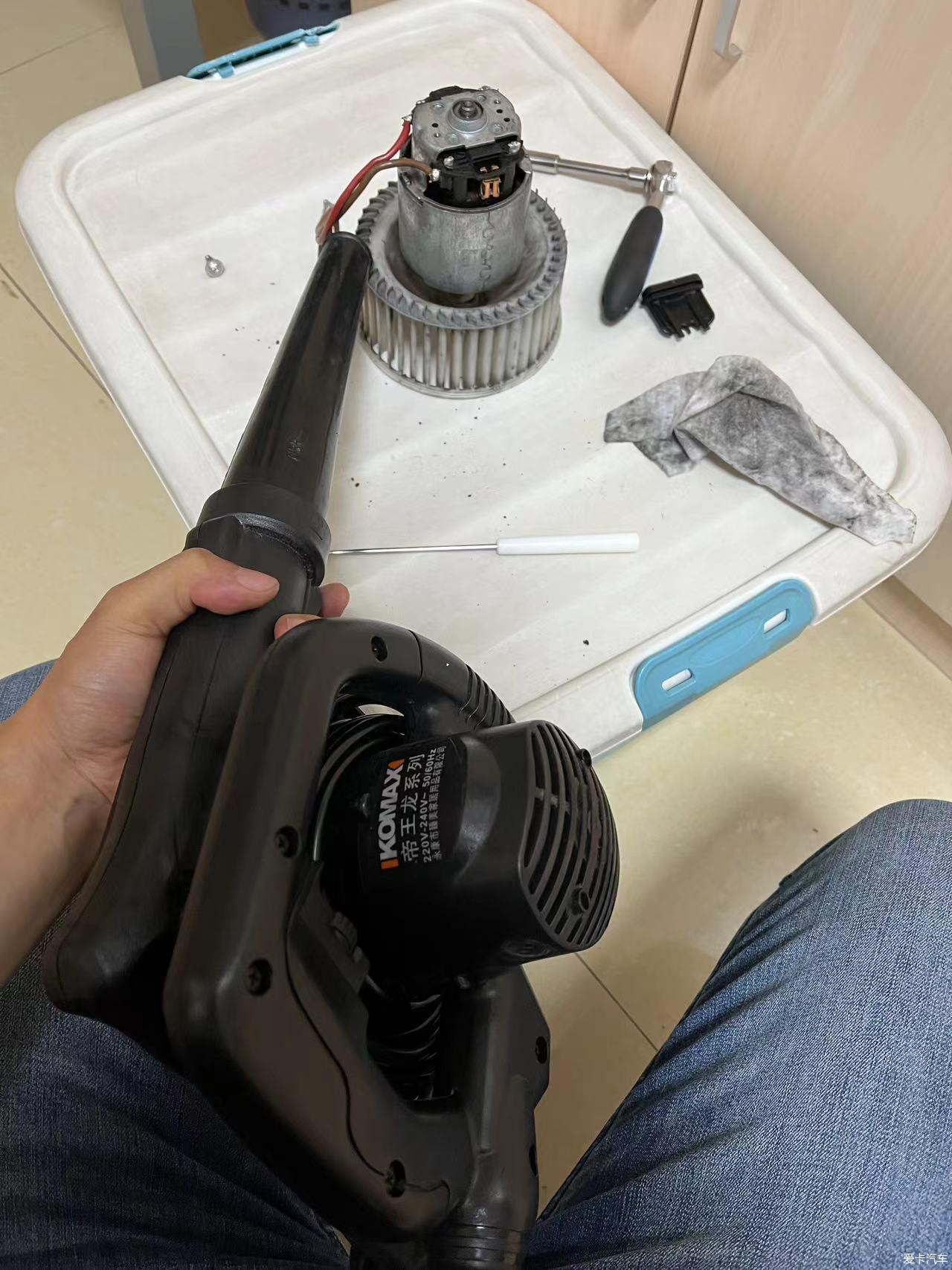

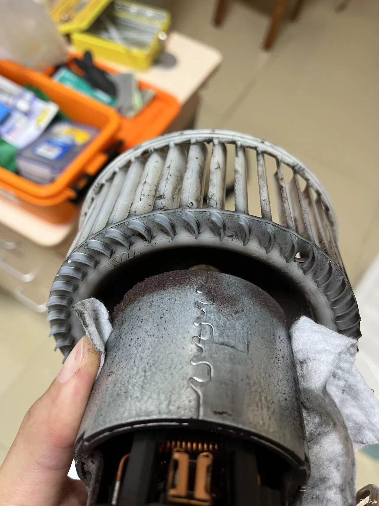

这就是本次的重头戏,空调鼓风机的清洁工作,这个鼓风机的拆装我认为性价比很高,真的很简单,但是得到的效果非常好,毕竟和车内空气质量有关,比我装无线CARPLAY盒子简单多了~~~
10万公里,无外置滤芯,还是厚厚一层灰~~~就是个小型的空调柜机鼓风机~~~家里柜机我也这样洗过~~那个大,好洗~~~
拆拆拆~~~
全方位清洁消毒~~~疫情遗物~~~
全程酒精纸巾擦擦擦~~~~
真的很多灰尘~~~

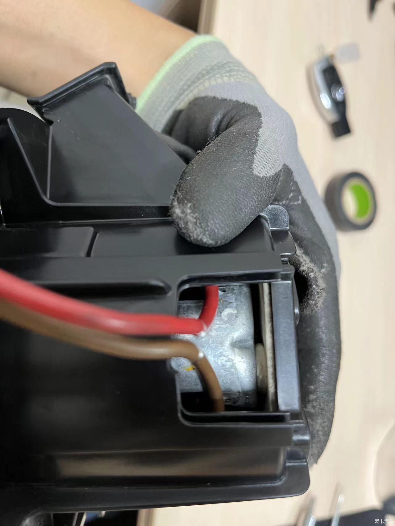

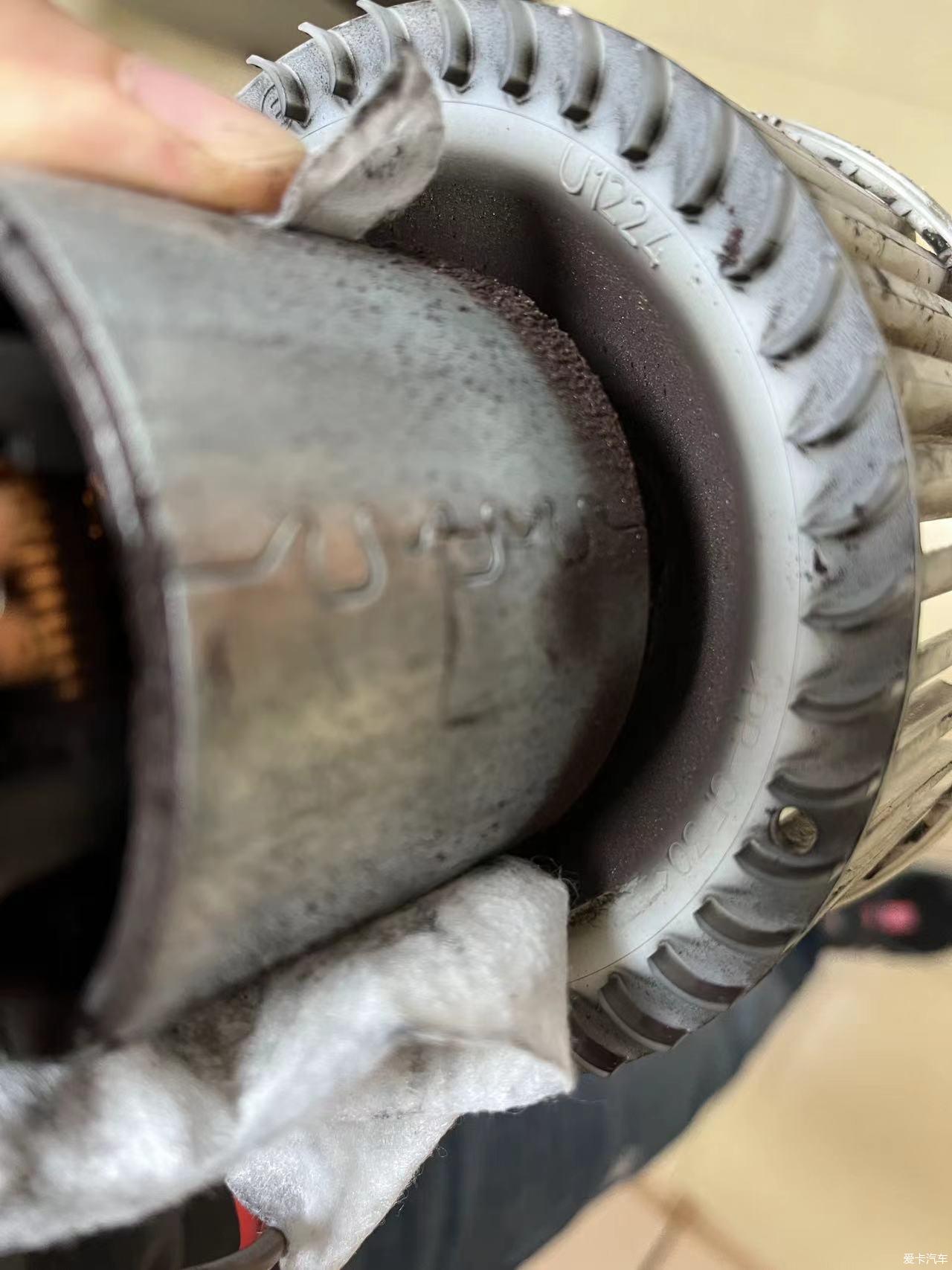

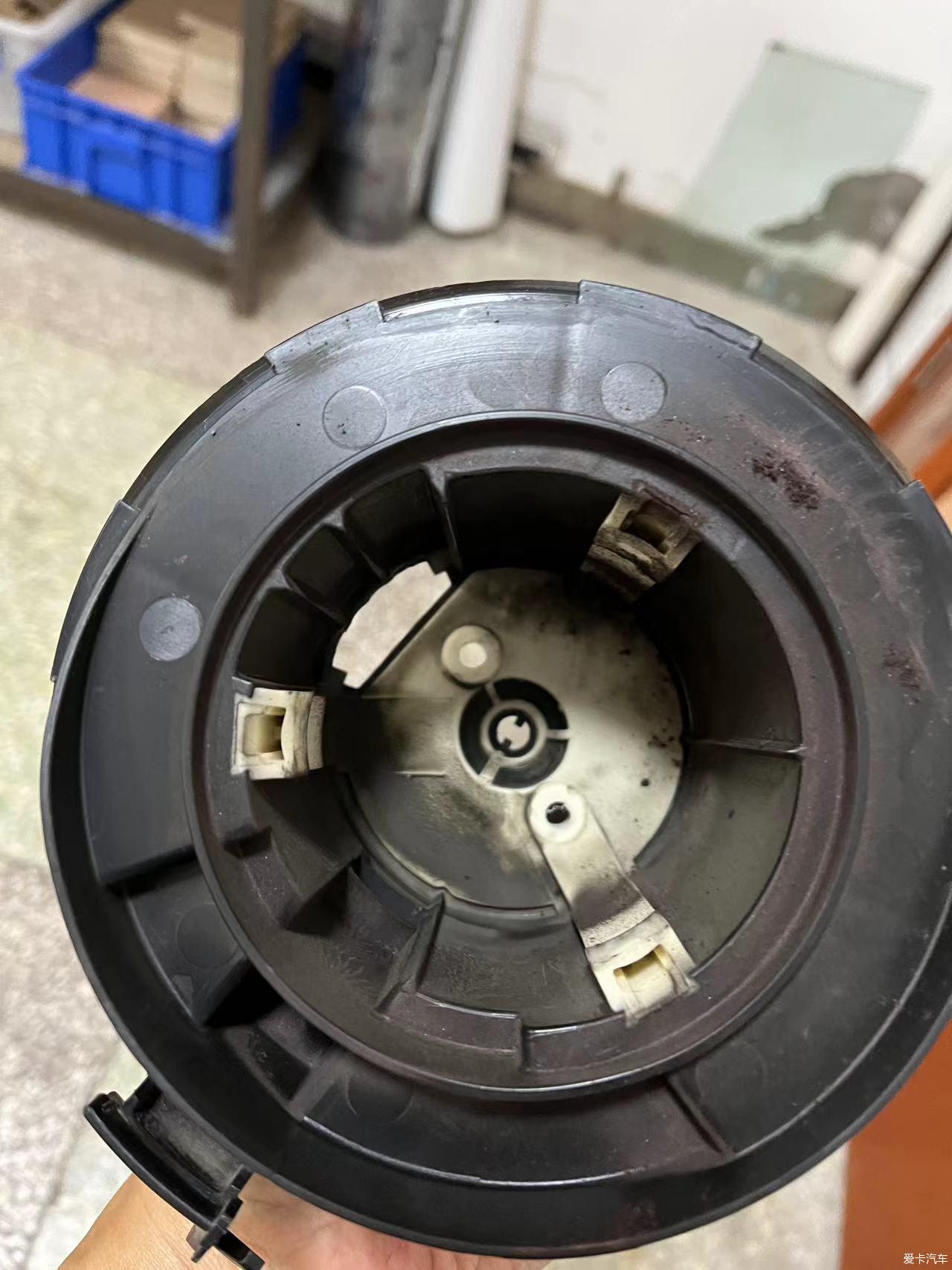

虽然没有异响,但是拆都拆了,轴承那里先上WD40,深度润滑,2小时后再喷射黄油加固~~~
用嘴吹了几口,黑烟纷飞,还是用这个吧,各个面吹了10多秒钟才没有黑烟出来,没有前置滤芯确实污染很大~~感觉16年后的奔驰都加了前置滤芯,那个面积是真大~~~
耗时接近3个小时,鼓风机不能拆下来,清洁起来确实慢~~~
极度解压~~~
2个小卡子难道是动平衡?细节满满~~还有一个卡子没照到~~~一上一下~~
螺丝下面是白色的减震脚垫,真是细节满满~~~这玩意还需要减震~~~
不是简单的两个垫子,而是这一片都是减震软垫,螺丝下面那两坨只是冰山一角~~~9年了,这个垫子一点降解的感觉没有,弹性十足~~~~

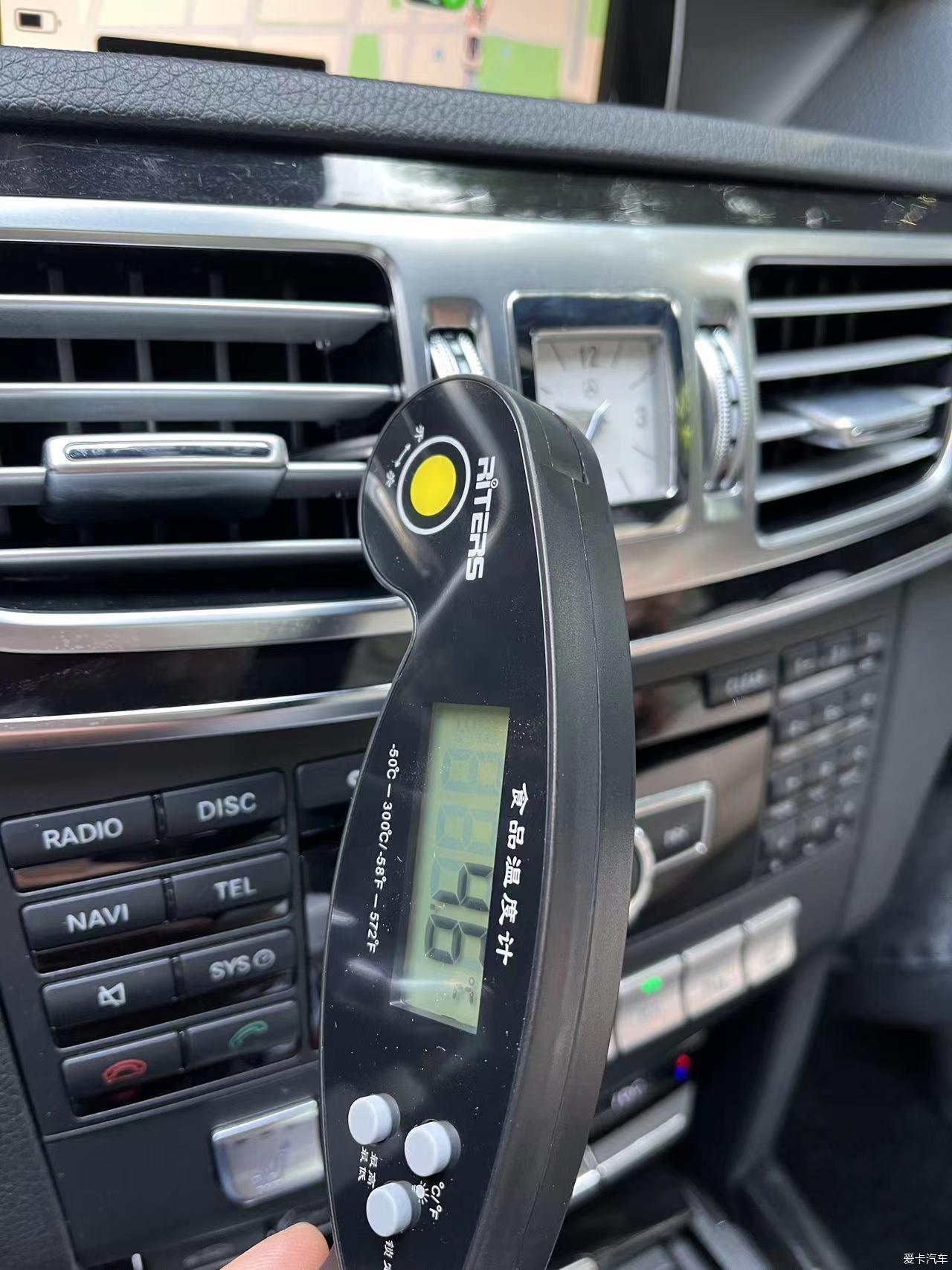

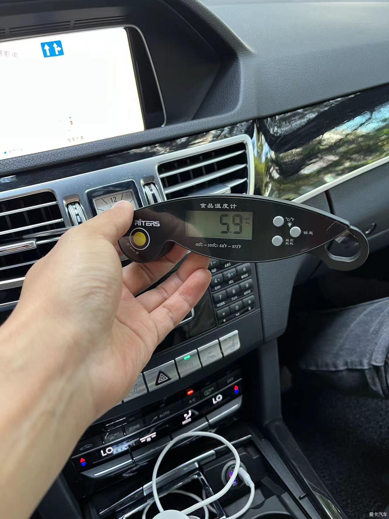

随便测试了空调制冷,达不到其他车友的3度,但是比508的7度好不少~~~
这个设置又一直是5.9度了,这个空调制冷系统没搞懂,反正去年60度的重庆,够用了~~背上微微湿润,毕竟不透气~~~

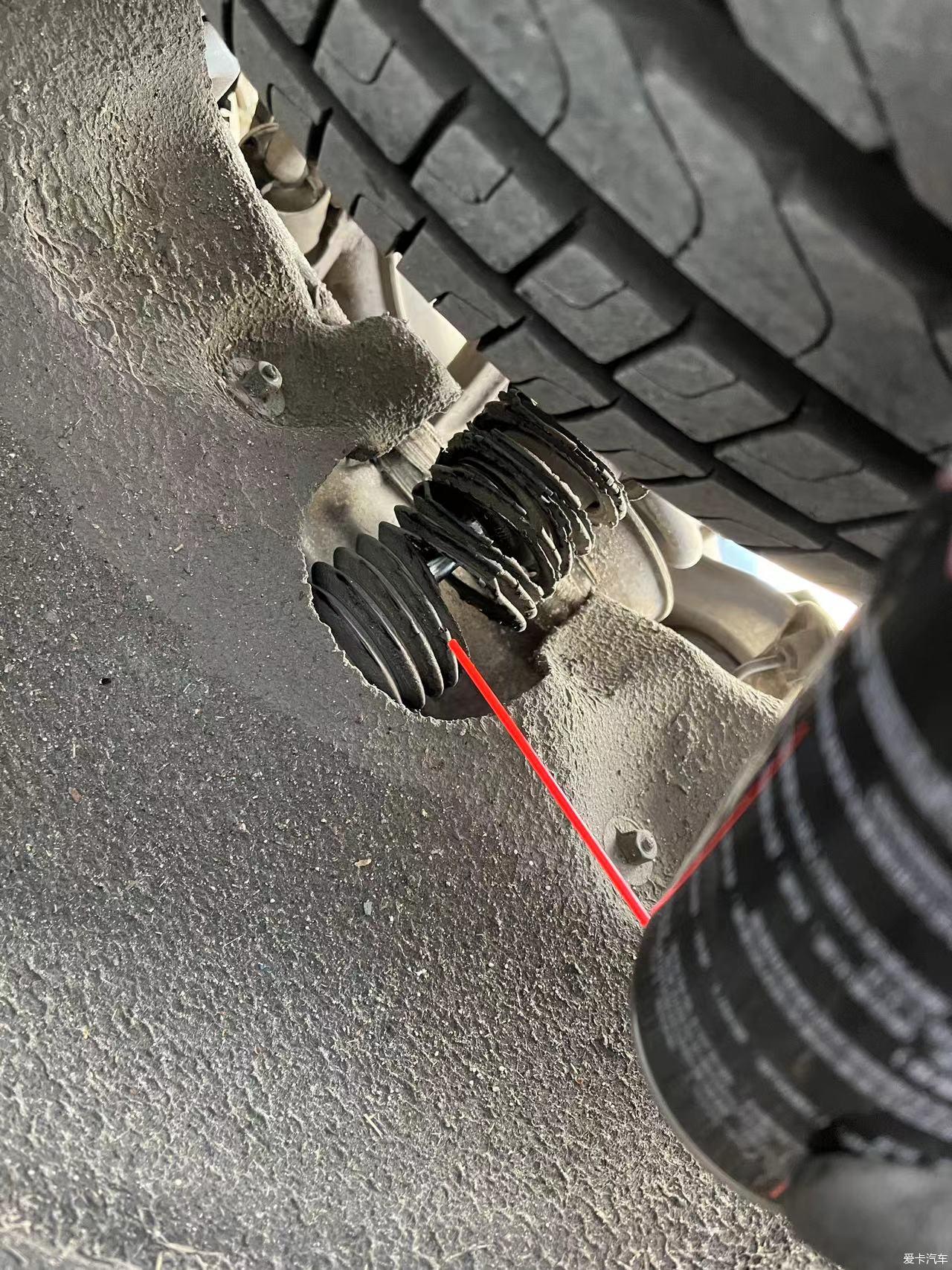

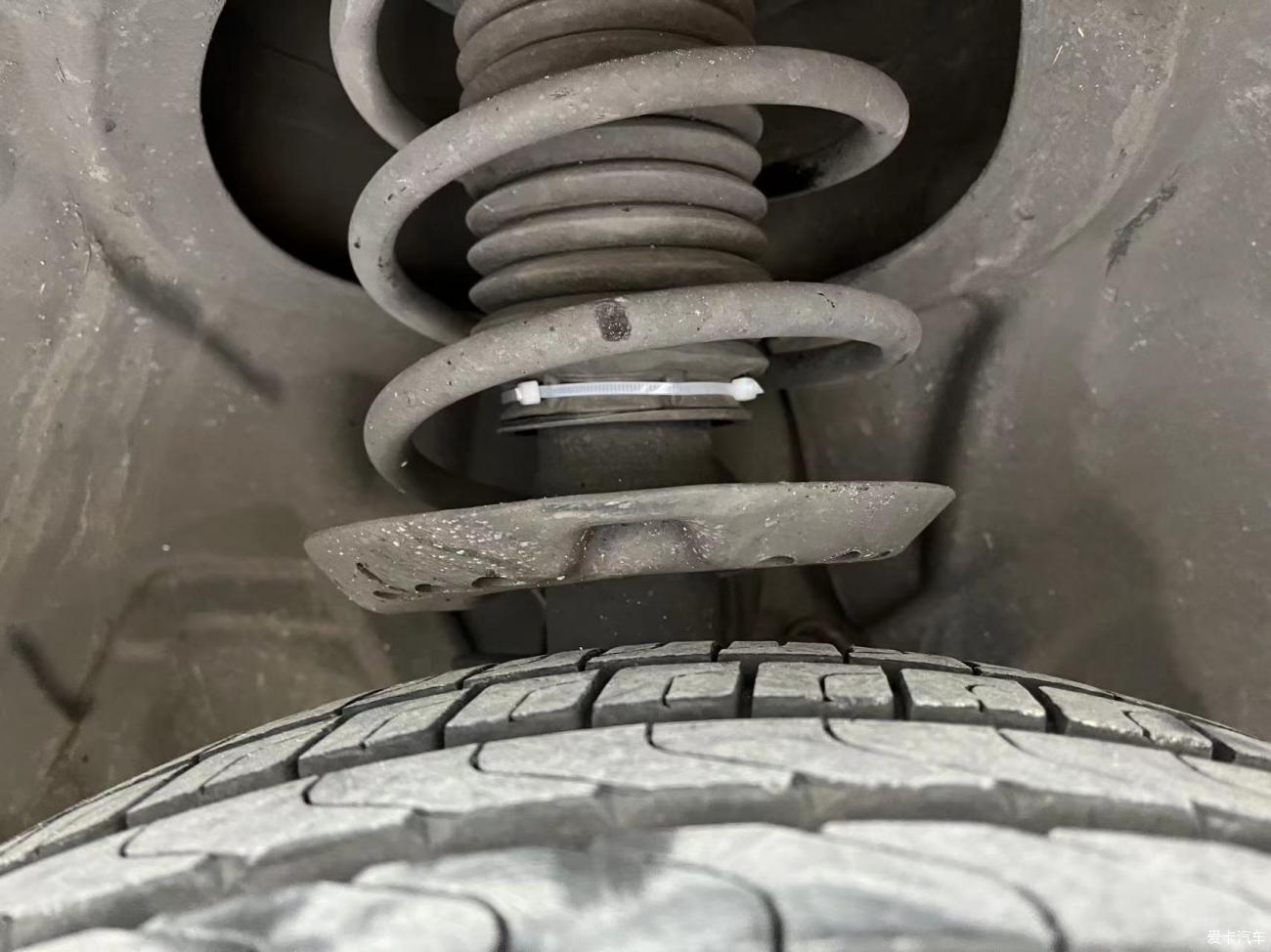

买了喷射黄油不能浪费,把减震也处理一下~~~
后面一起~~~
看了一下这个防尘套,是软的,就算松了脱出来感觉也不会因为碰撞发出声音,但是既然有扎带,还是结扎了~~~

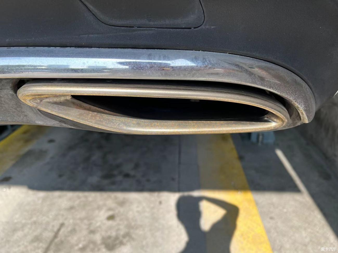

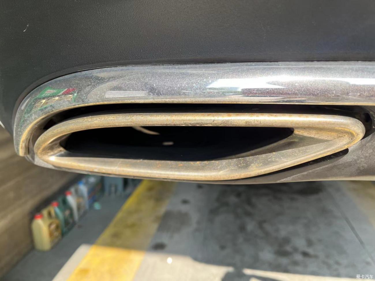

尾喉也清洁了,就是家里清洁厨房油烟的,别用蓝月亮,刺鼻,比什么清洁剂都好使~~~锈迹就不想弄了~~~~以后想折腾的时候把尾喉一起换成AMG那种风格~~~
左边也清洁了一下~~

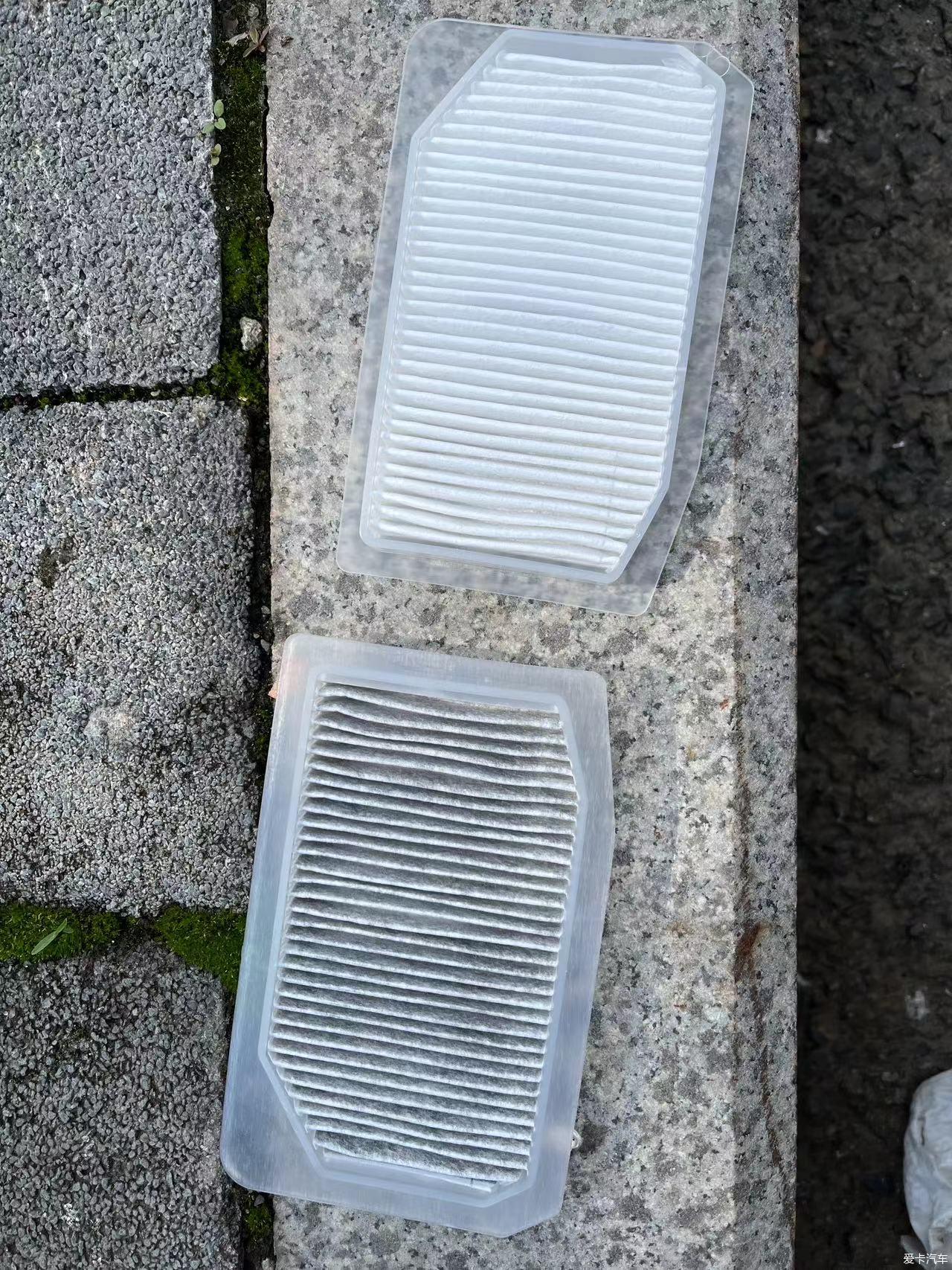

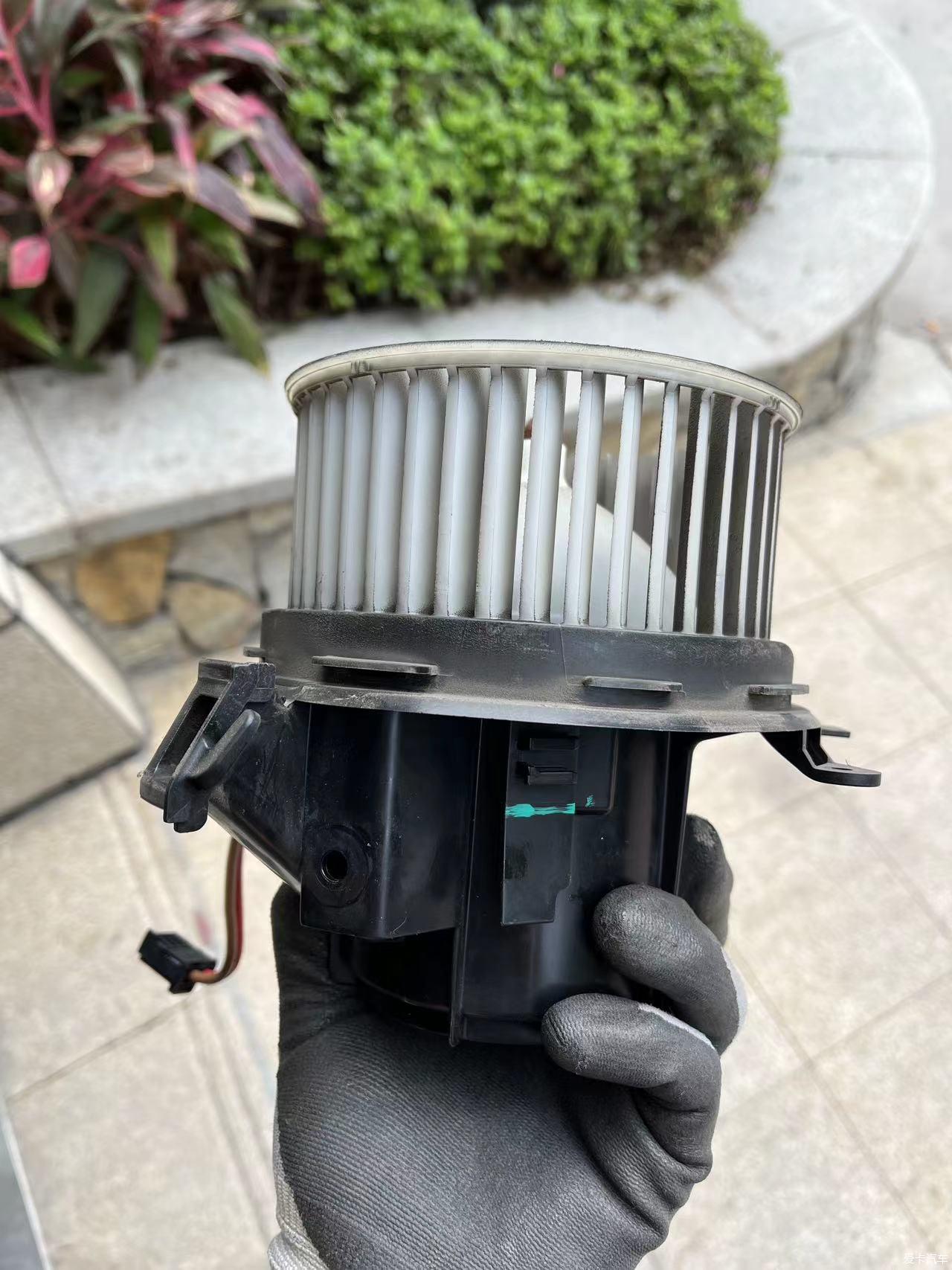

买的空调前置滤芯,确实风阻大,家里还有10个,2000公里一定要更换,两个对比还是脏很多~~~~

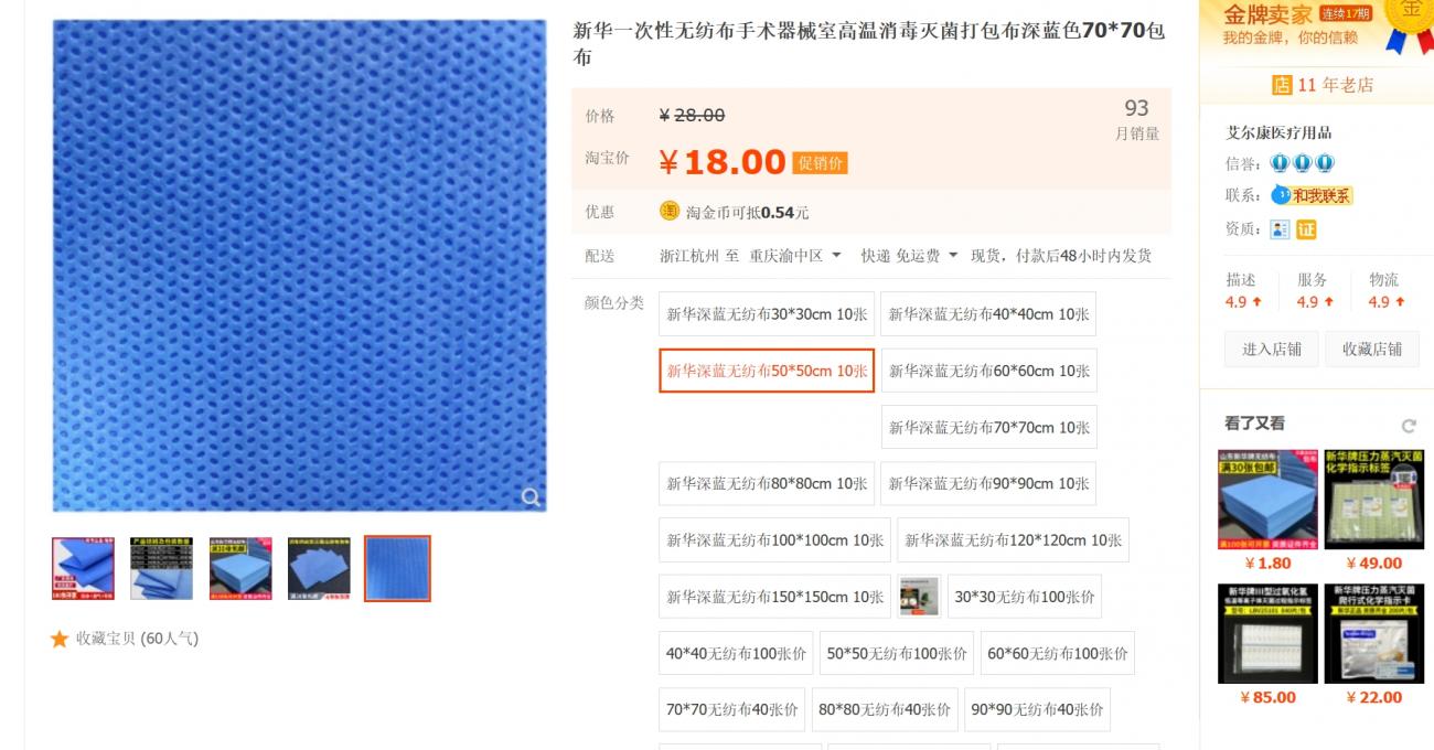

还是准备用严版的无纺布方案,无风阻,过滤面积更大~~~
这是我在网上找的无纺布,我想医用的密度要更高一些,选择了性价比高的这个尺规格~~
pp无纺布的物理性能,聚丙烯为无毒、无臭、无味的乳白色高结晶的聚合物,密度只有0. 90--"0. 91g/rm,是今朝所有塑料中最轻的品种之一。它对水出格不变,在水中的吸水率仅为0. O1%,分子量约8万一15万。具有拒水、透气、柔韧、不助燃、无毒无刺激性、色彩丰富等特点。该材料若置于室外经自然分解,其最长寿命只有90天,置于室内在5年内分解,燃烧时无毒、无味、且无任何遗留物质,从而不污染环境,故环保由此而来。

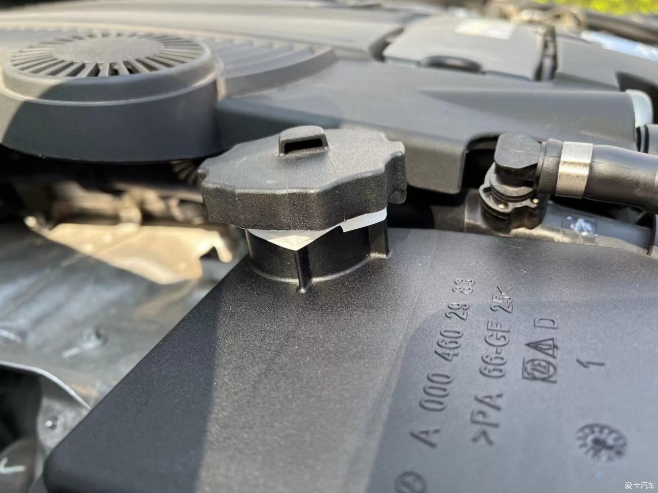

助力油壶盖子里面的橡胶密封圈老化破裂,我用高温生胶带密封了一下,目前情况还好,如果还有渗漏就再多缠几圈,感觉缠得不够~~~

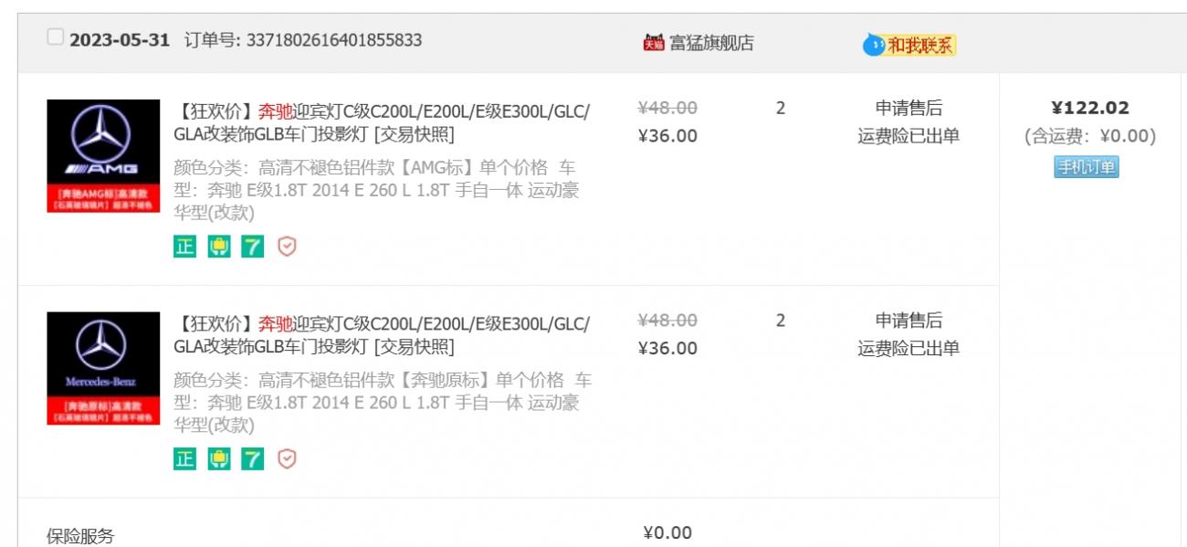

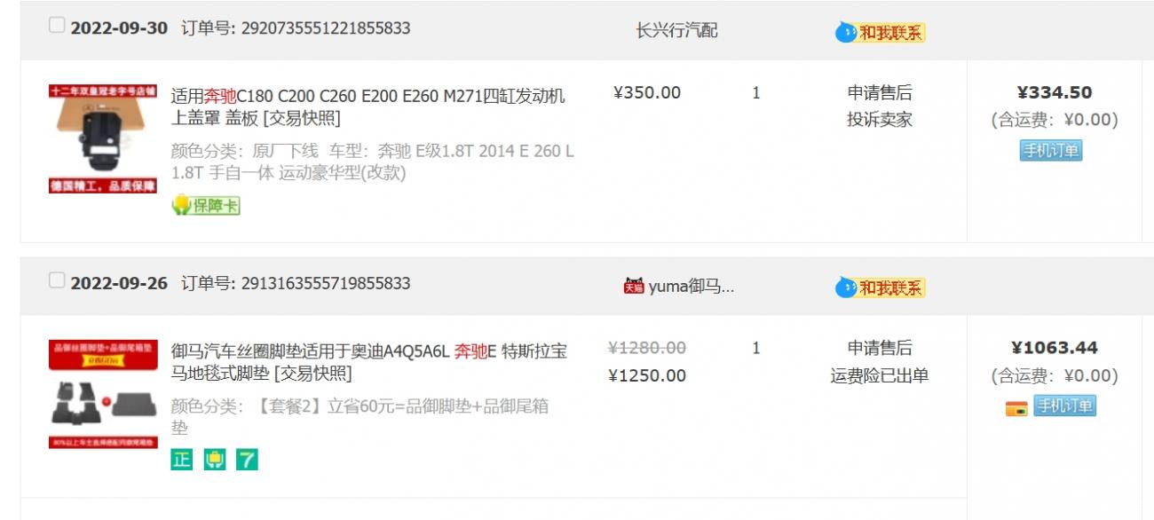

发动机盖不知道怎么没有,自己买了一个,不便宜~~御马脚垫一套必须的,508有的必须有~~~
唯二买的内饰件~~~
主驾驶这边安装的是AMG,副驾驶那边是全英文的~~~夜间开门确实逼格满满~~~

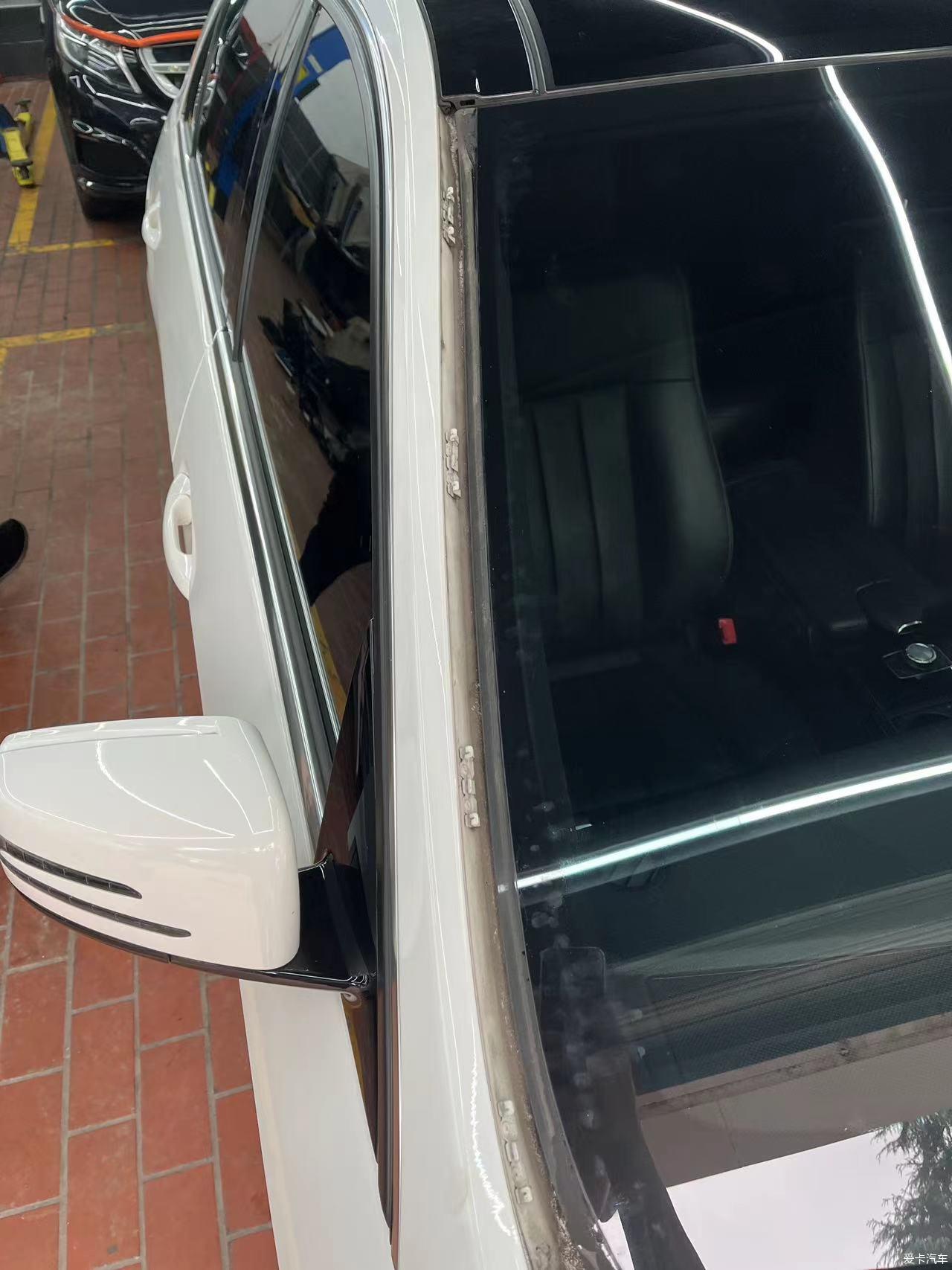

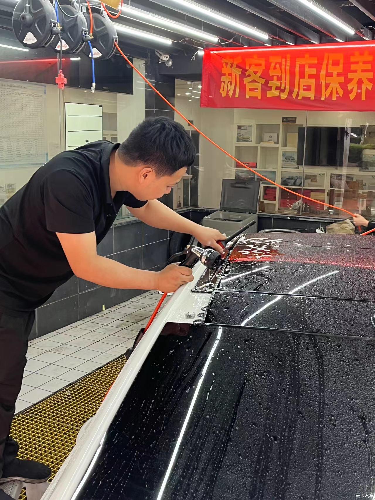

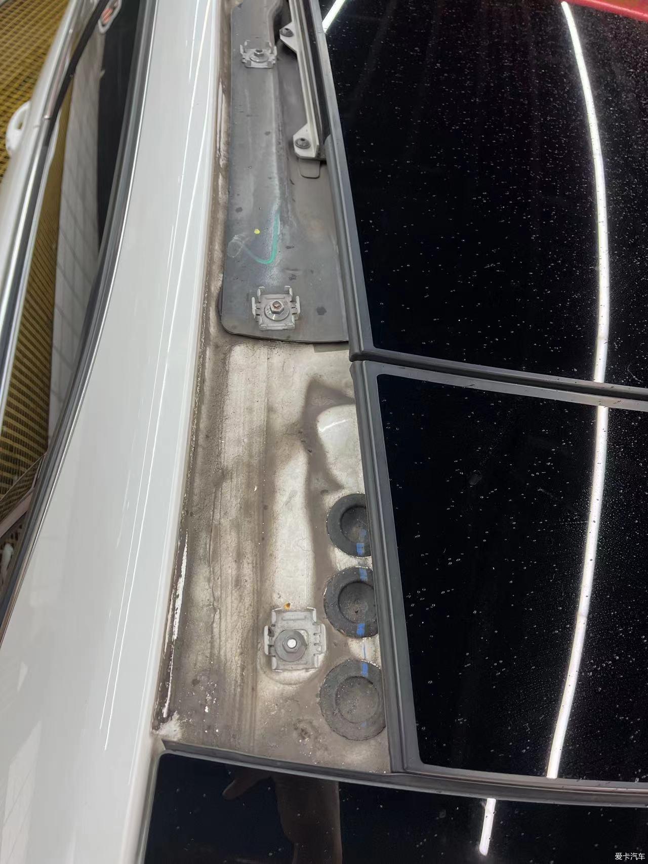

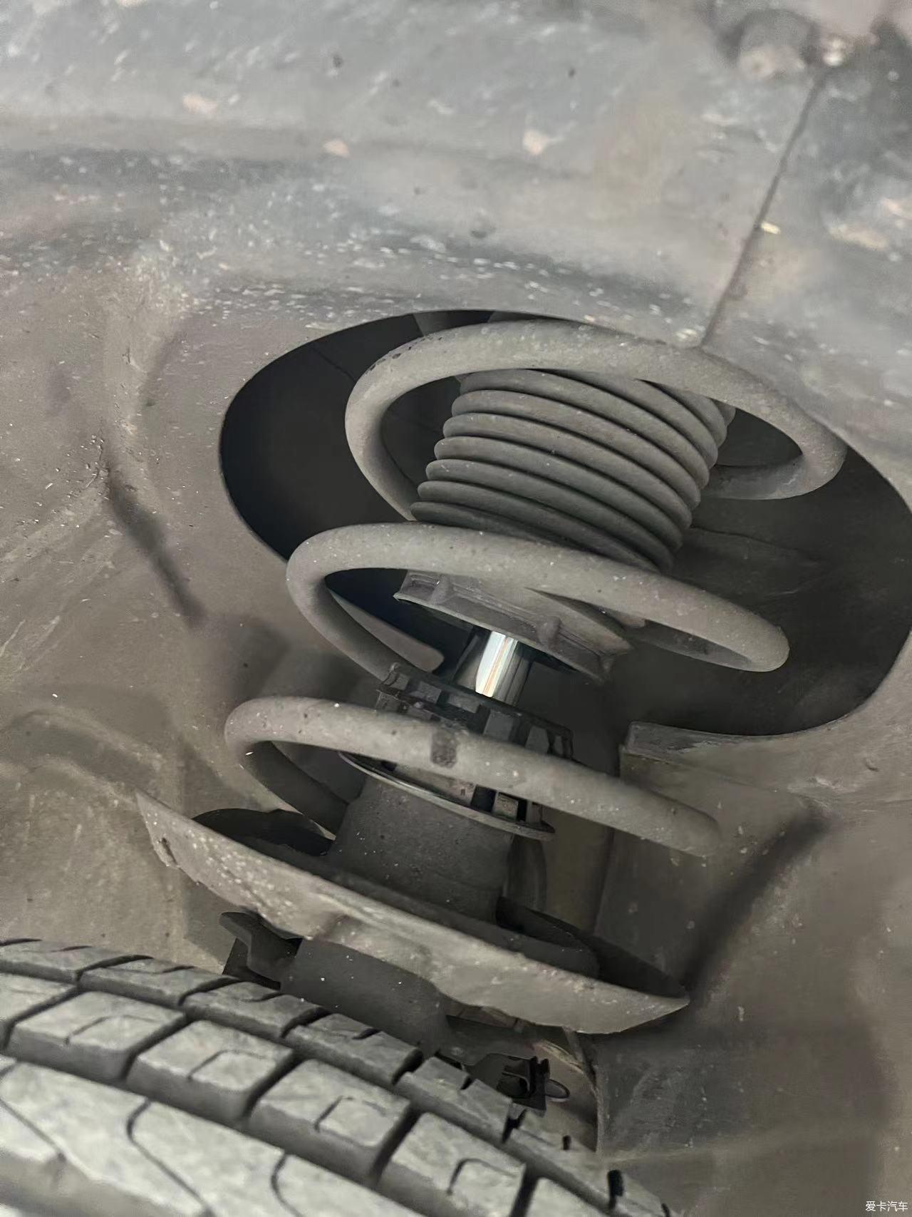

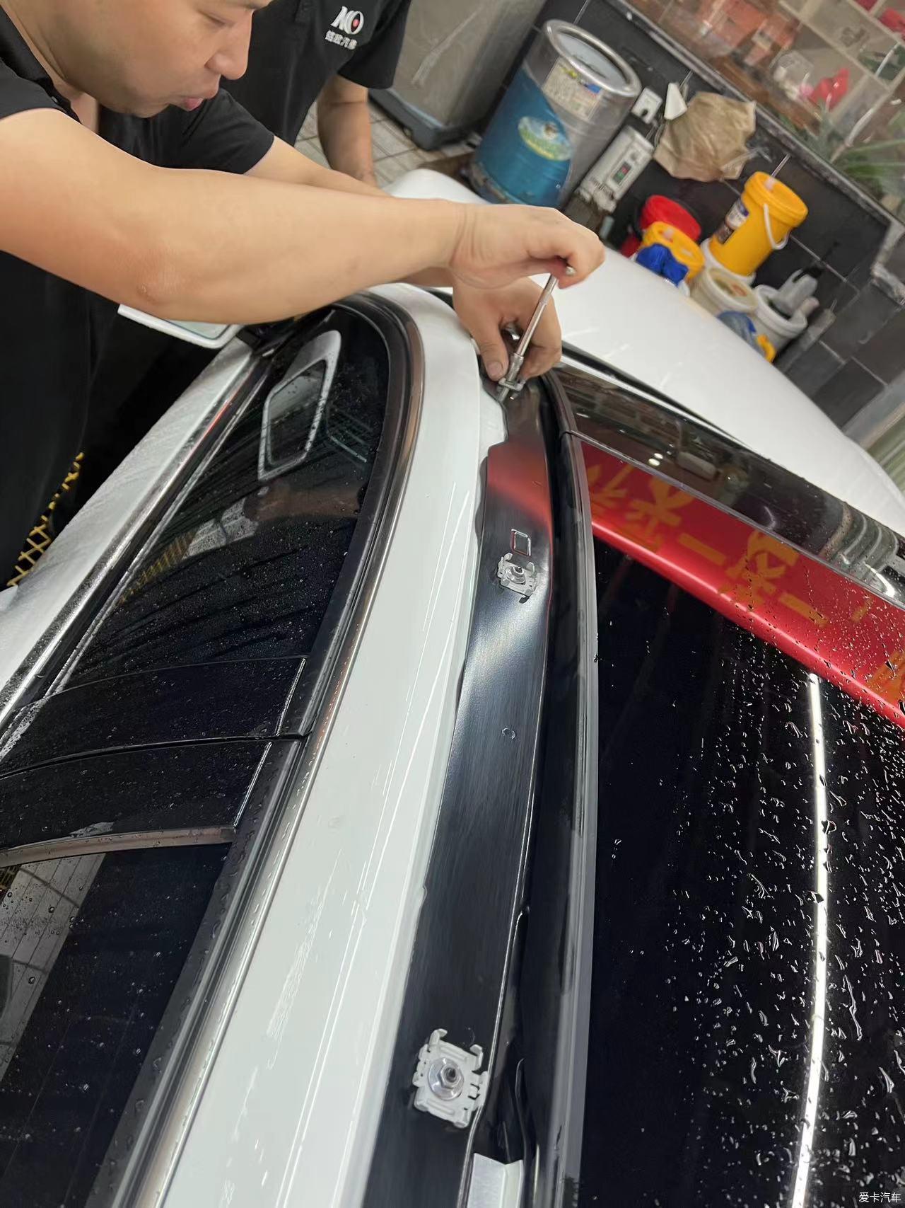

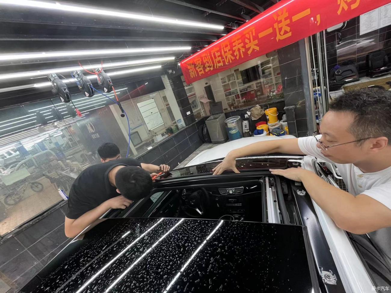

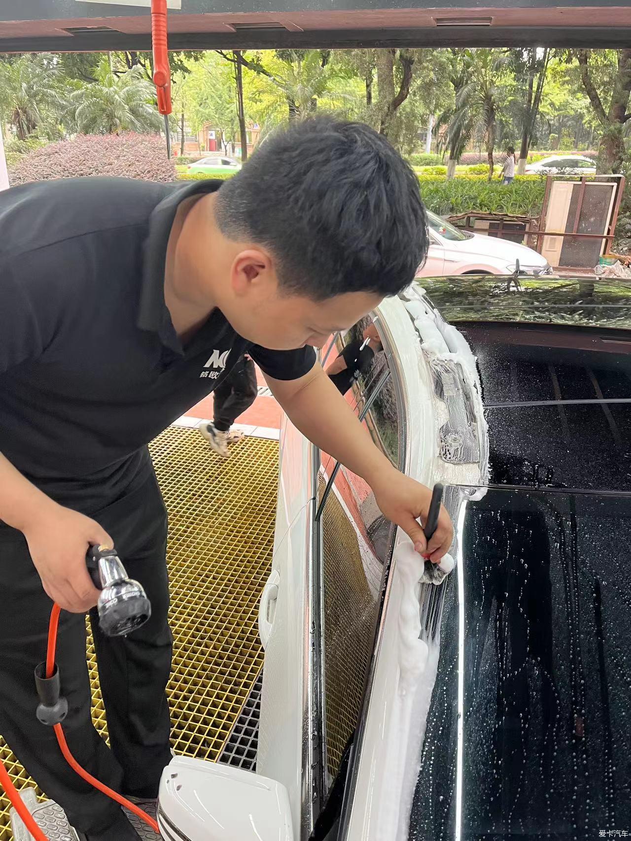

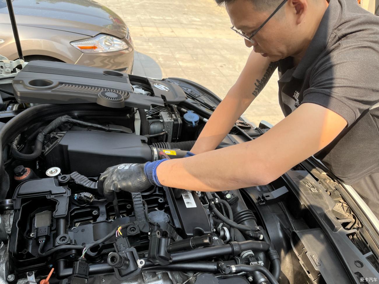

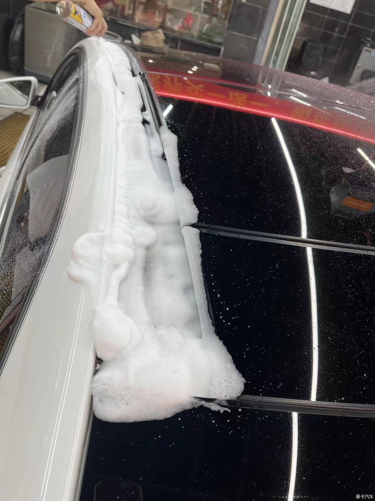

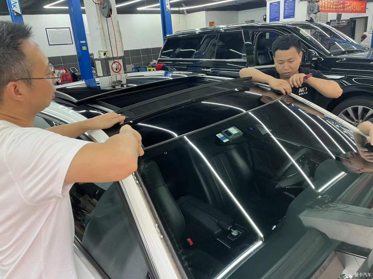

  下面是提问环节,请各位大侠指点:目前就是低速过减速带和一些不平路面的时候,前悬挂有一点咕咕声音,感觉又好像间隙过大发出的,严版说的什么止推垫片间隙过大,但是都不懂这个地方,异响不大但是我听力好~~右后一样有,感觉有什么东西不固定发出的,反复碰撞产生晃动的声音,说是天窗~~于是先把外面整理了~~
密封胶没有开裂痕迹,停车库的车不会有多少损耗~~~
白衣帅哥也是E级车主~~
压条无损拆卸~~
够脏~~~
顺便看看天窗漏不漏水~~~
极度解压~~~~
紧固螺丝,每颗都紧了一下,肯定超过原厂扭矩了,不过这个就不讲究了~~吧?
干干净净~~~

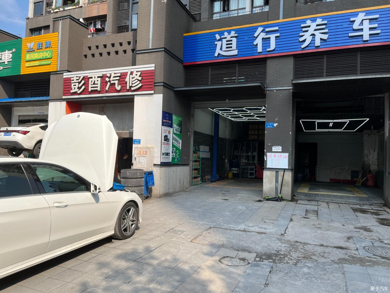

老大开始上润滑油膏,前前后后1小时多,收费合理~~~地上的投影灯效果不错吧~~~
  清理之后,一些小的天窗异响有一些改善,右后那个大的声音依旧,说里面也要拆,我觉得工程量太大,就先不管吧,等天窗漏水了再说~~~
  还有一个问题就是方向盘打正的时候,车会慢慢往右跑,看论坛上很多当年的新车主有这个情况,说为中国道路专门调教,不知道大家的怎么样,我是不敢轻易做定位,准备换轮胎和减震的时候再去做定位,一个现在问题不严重,二来可以看看磨胎的情况~~
但是在更换了减震之后,原厂的四轮定位数据还有参考价值吗,希望各位专家解答~~
