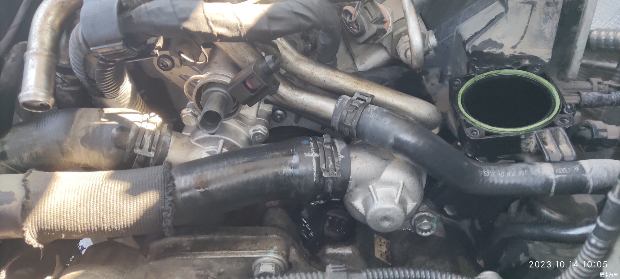

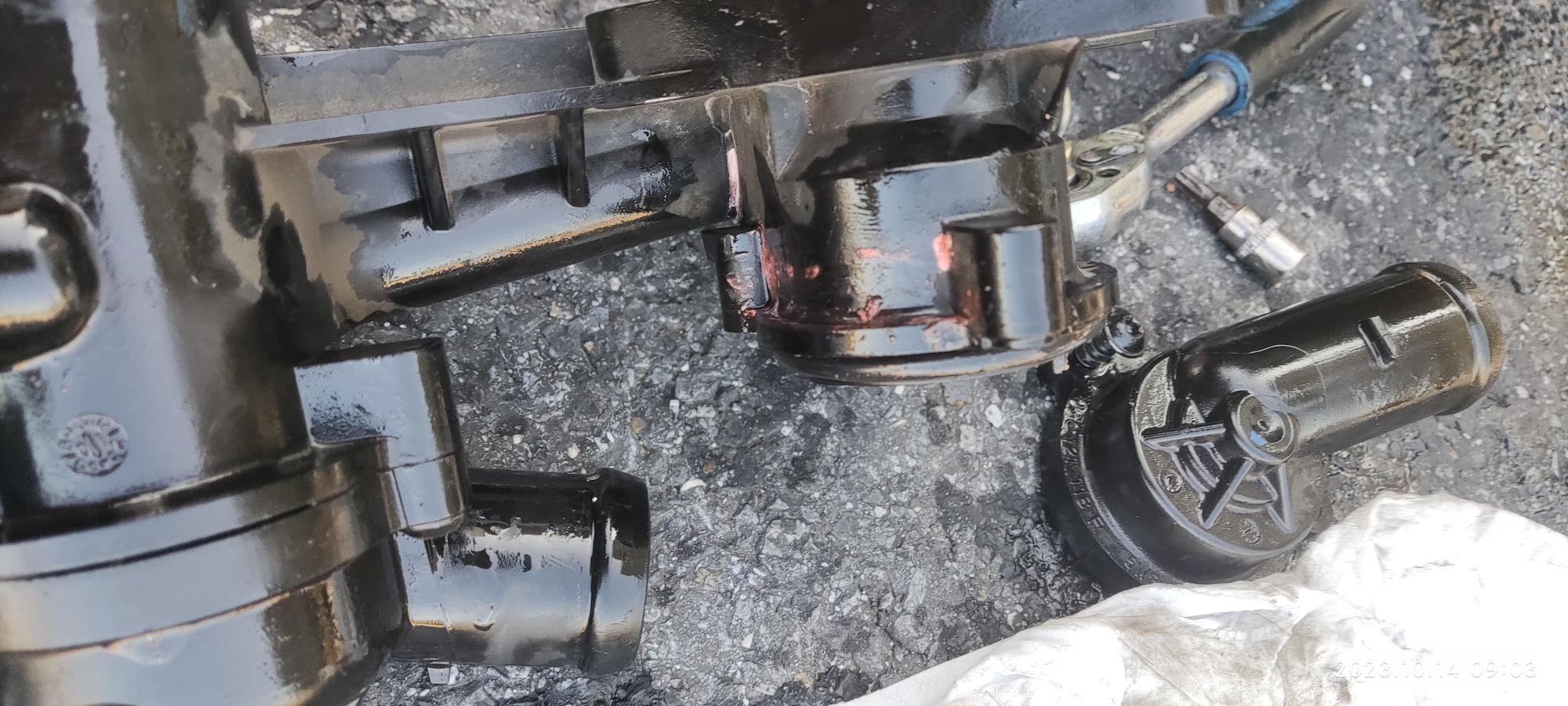

13年。18万公里了

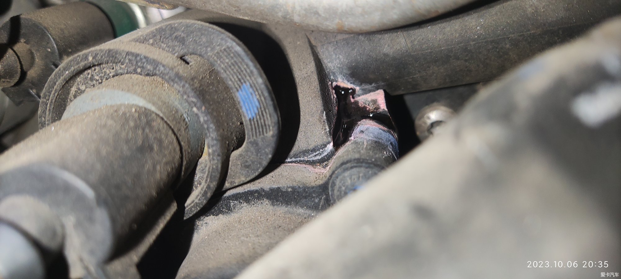

最近发现密封圈微微漏
发现问题肯定是不得不搞
让车状态时刻保持良好
开干

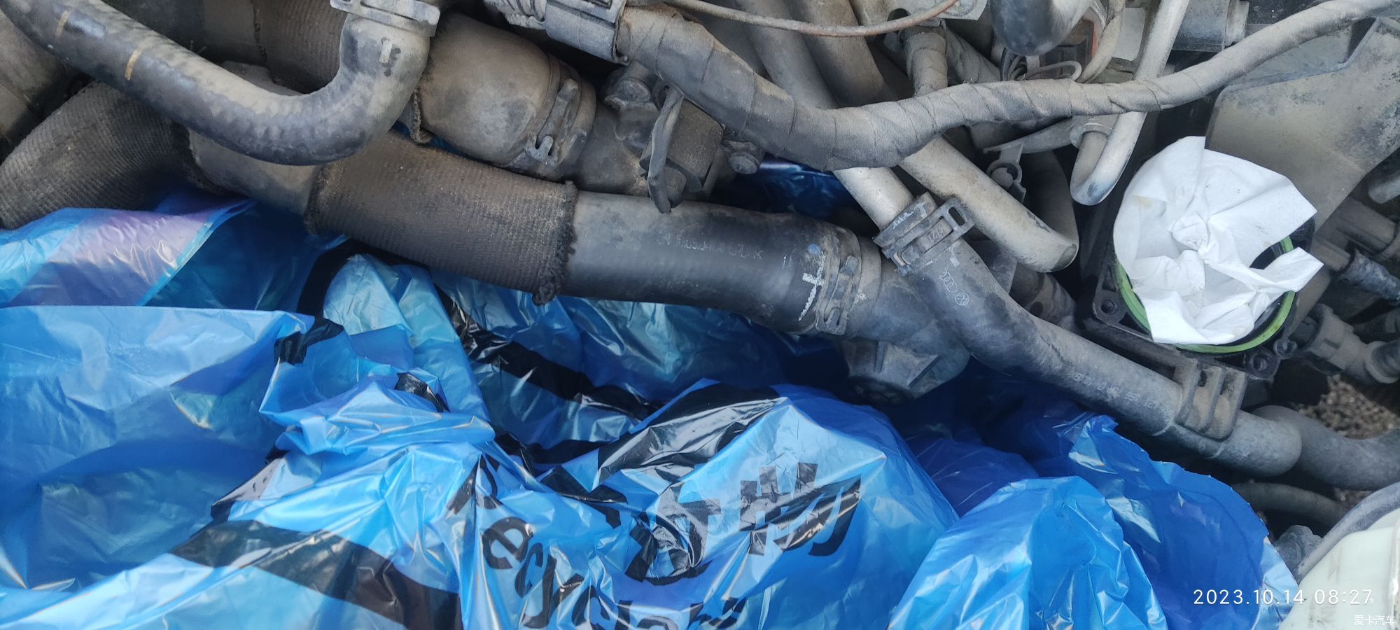

注意一点。。不要给谁溜进去变速箱排气孔
我的是1.4t 双离合

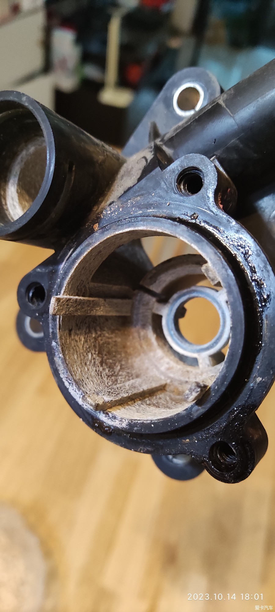

老化的密封圈
拆之前铺上胶纸 预防水流进去离合

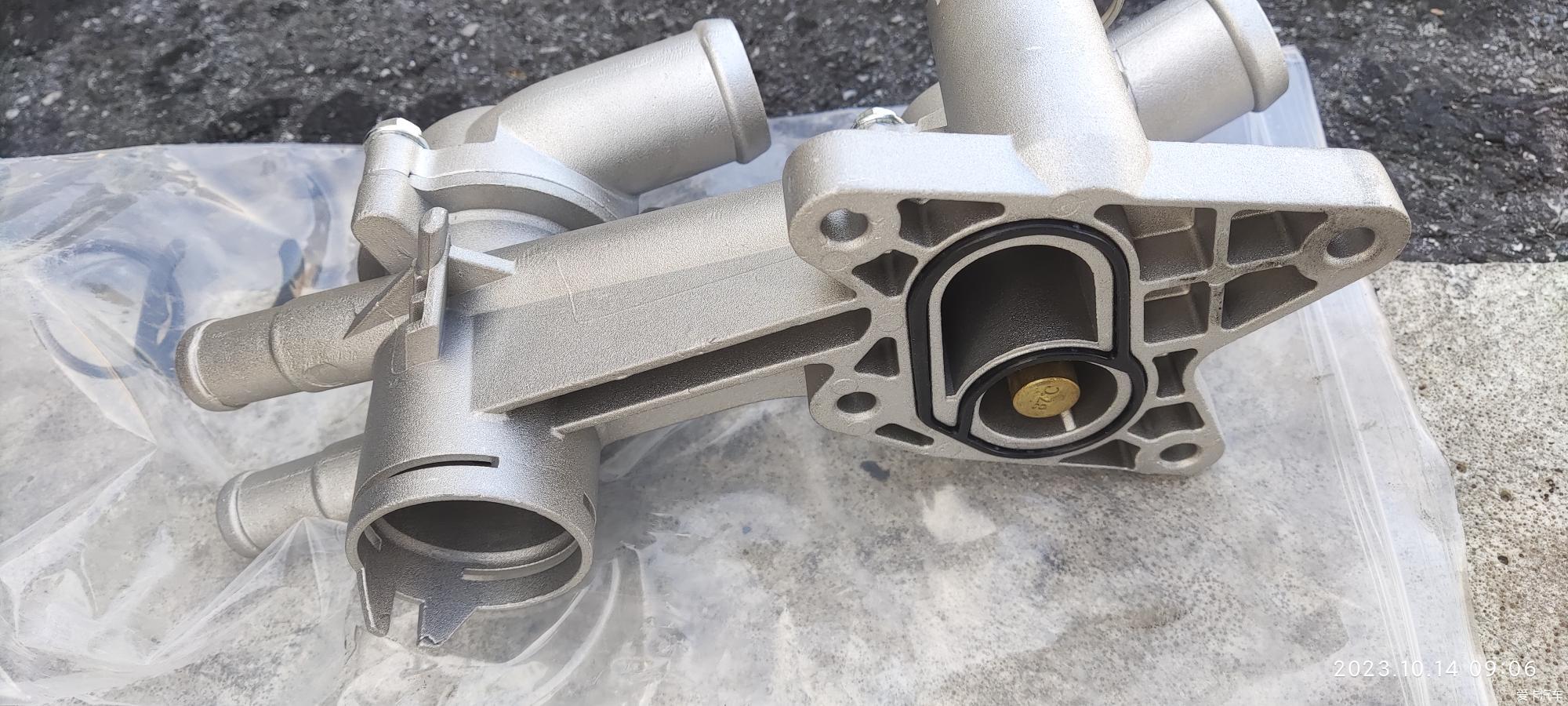

改良版 铝
其实更换密封圈也可以。只是我一步到位
加进去 。着车。然后在家

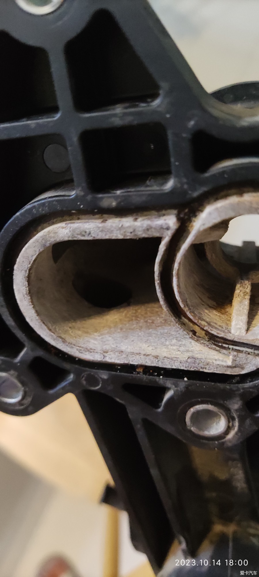

十三年 里面黑色都成了白色
十三年 里面黑色都成了白色
