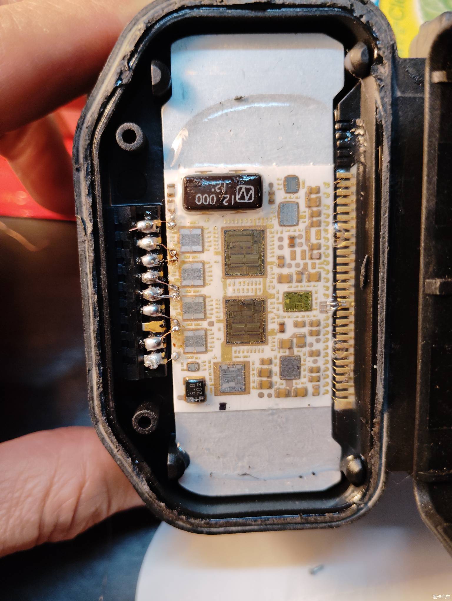

别克赛欧1.6 ABS泵电脑模块完美修复,abs灯灭了
别克赛欧1.6 ABS泵电脑模块修复,银跳线重新焊接,装车后完美恢复,灯不再亮了。
故障现象:abs灯亮,间隔点亮,测试仪表显示:电磁阀电路失效的
,上图
把盖削开
焊好了的情形
焊锡够饱满吧,应该可以再用几年不脱焊
用了铜丝线焊,应该比原来的铝线好,不容易断
自制支撑手机架,放大显示用
用尖嘴电烙铁
松香,焊油助焊剂,尖摄子

ABS控制板不好焊接,手艺不错。
我是更换了控制模块解决的,赛欧有个别批次BOSCH ABS有缺陷。

我的模块也是网上买换的,用了1年左右,又亮灯了,只能自己焊了,网上买也是用不长时间
发表于 2023-10-18 20:16    IP属地:未知
引用 做一回自己 于 2023-10-18 20:11 发表的回复
我买的另一个批次生产的,用了多年没有问题,估计与某个批次有关。
