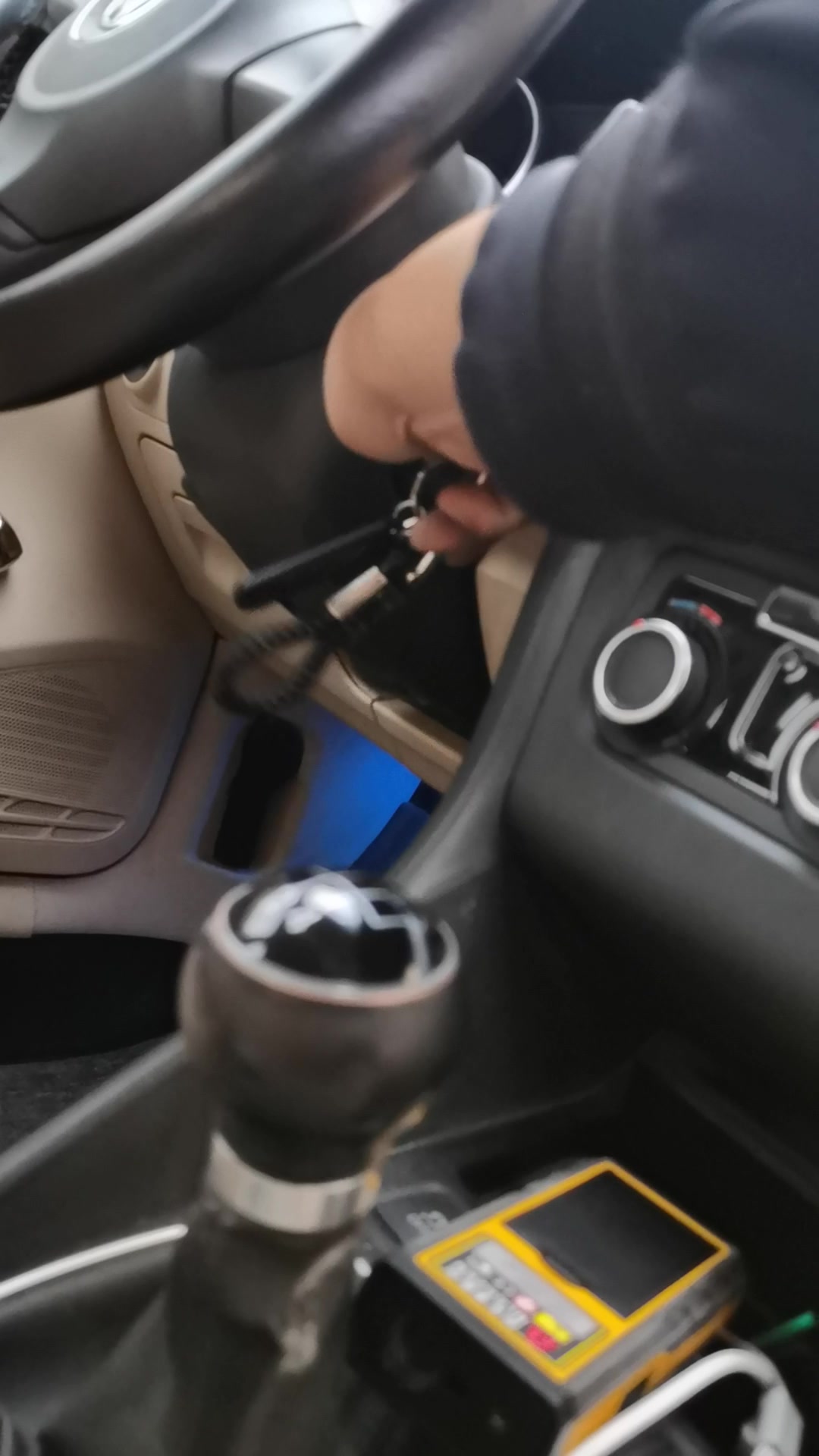

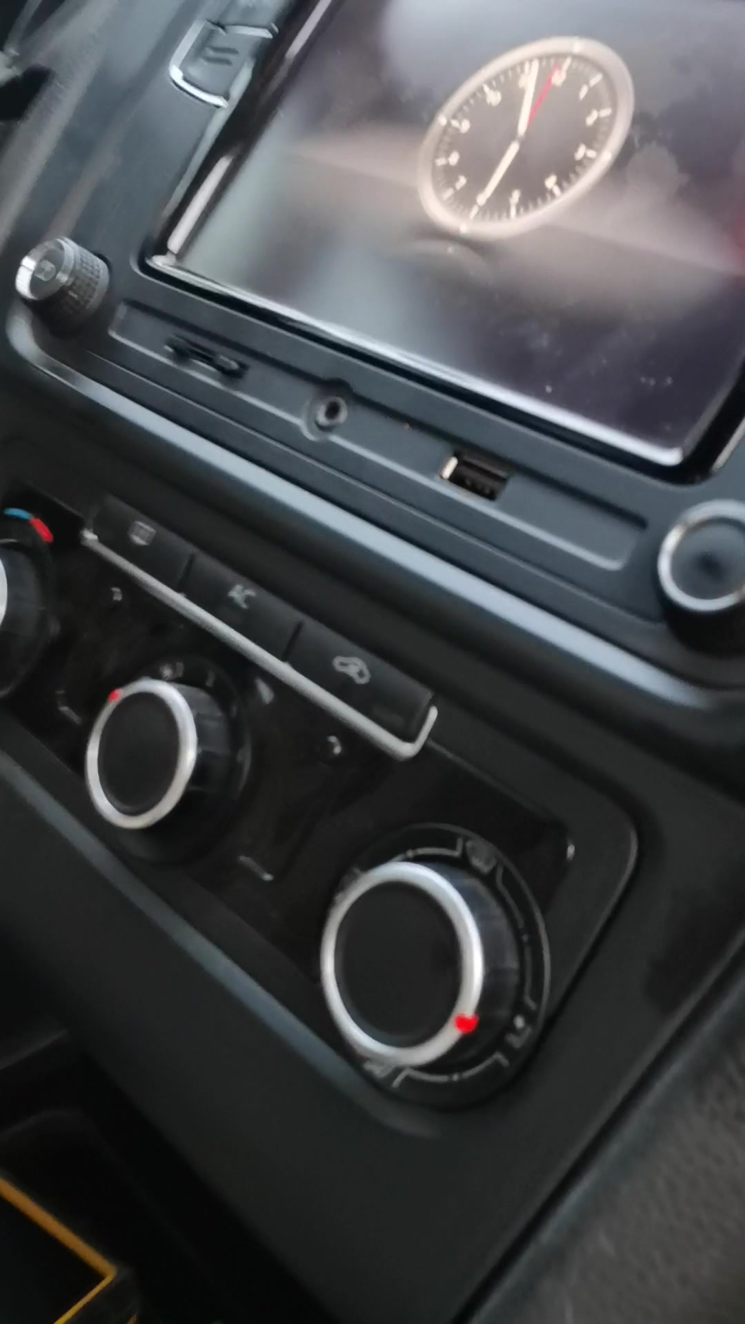

这是我为了确认是否是这个元件,车上电测试视频。确认无疑!

可以看第一个视频。电机没有坏,只是齿轮间磨损,内部齿轮干磨发出的声音。坏了时候无法切换内循环。
