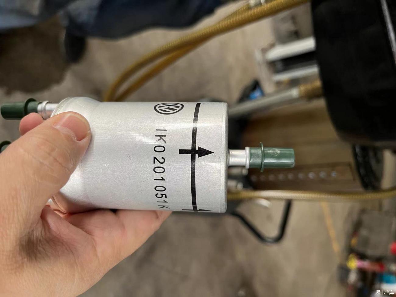

之前感觉车子跑到120、130的时候发动机抖动有明显感觉(有一两年了),判断是发动机的机脚垫不行了,该换了,这次就一起更换了。
然后几个月前有天早上,第一次打火没打燃,感觉油路卡顿了一下,之后再次打火无异常,翻了下自己记录的维修保养记录表,距离上次更换燃油滤芯都11万多公里了,估计滤芯里面有脏东西了,这次也就一起更换了。
整个保养流程,二个师傅一起动手,一小时完成,收了120元的工时费(材料都是我自带的),很满意。
