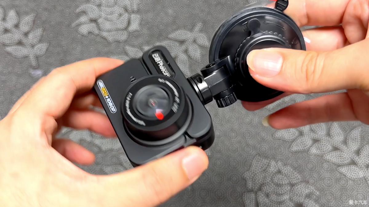

再来看下外观,这三款产品里面就盯盯拍是不带屏幕的,支架无法左右调整,安装后角度也比较固定,只能上下微调,所以安装前位置一定要确定好再装,否则装好在拆又会很折腾,另外不带屏幕就无法实时查看机器的工作状态,例如镜头出现故障,但是因为没有屏幕,所以没办法马上知道故障,这样的话就会耽误事。

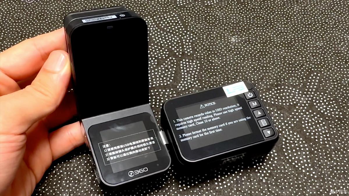

而360跟云路都自带屏幕,360的屏幕仅有1.54英寸,非常迷你,同样它的支架是不能左右上下调整的,只能通过镜头来微调,角度也很有限,所以安装前位置同样要确定好再装。

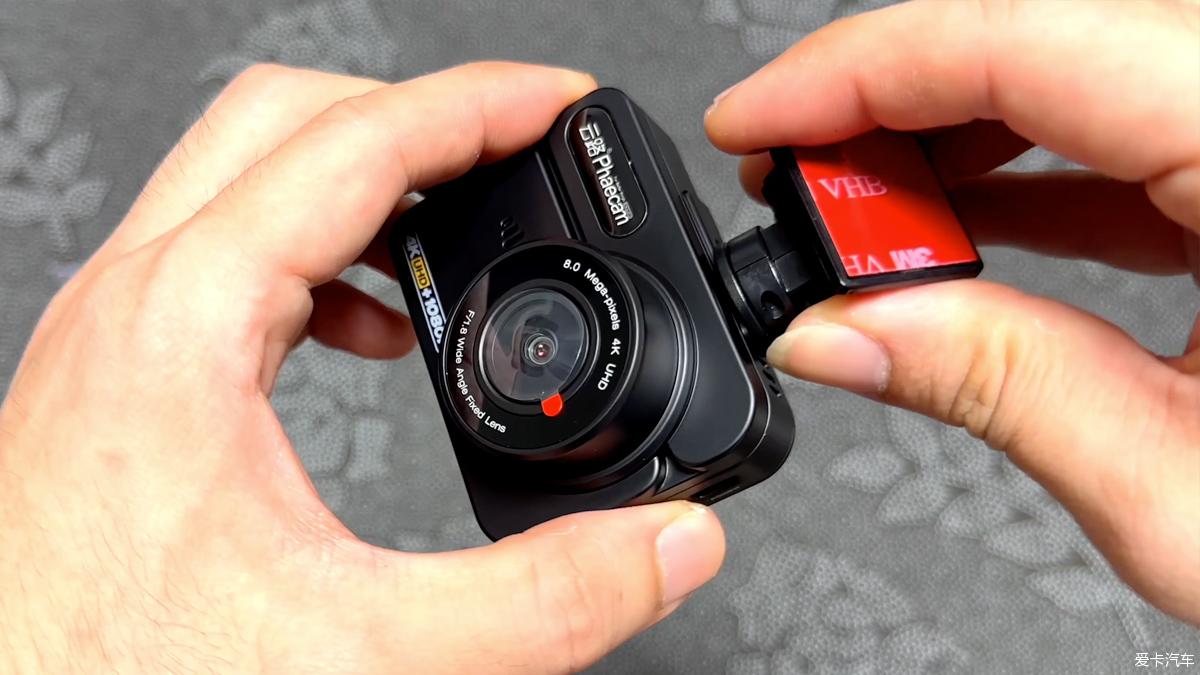

再来看下云路R1Pro 自带的屏幕是2.0英寸,支持3M跟吸盘两种可拆卸式支架,角度也可以左右上下调整,所以自由度会比360跟盯盯拍要方便许多,安装的时候也不用太多顾虑,因为吸盘是可以反复调整位置,调到自己满意的位置为止,也可以先用吸盘调好位置再换成3M支架,要方便很多。

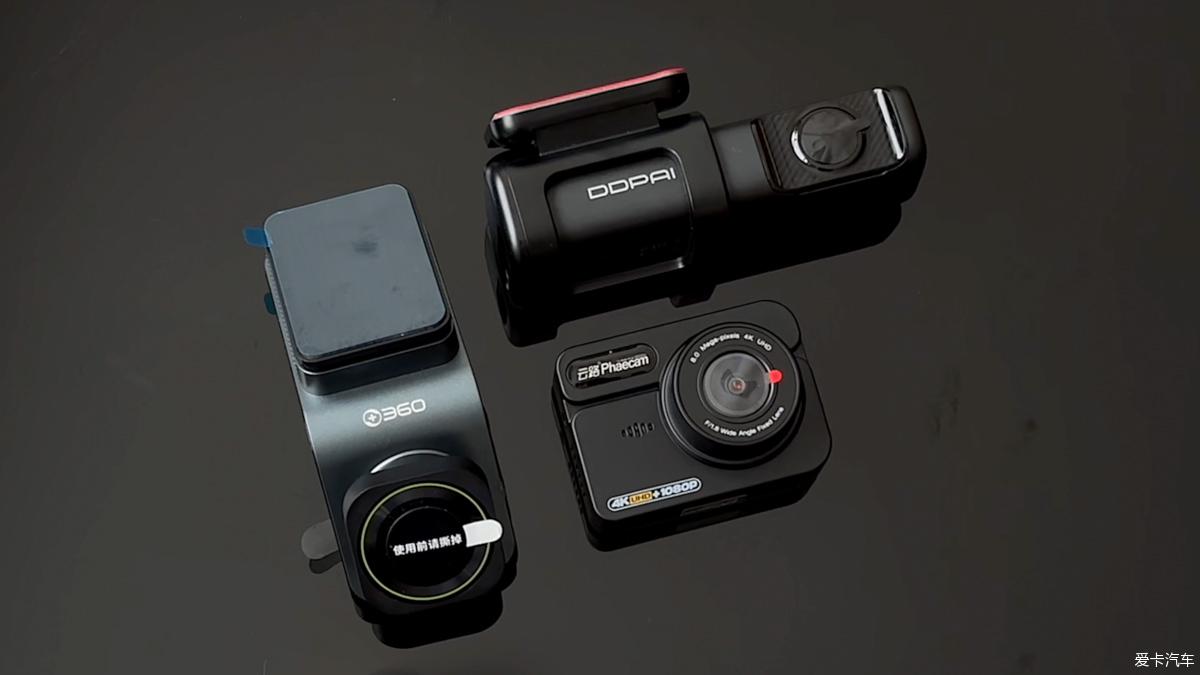

那以上这三款机器的做工都不错,配件最大的区别是固定方式跟电源线,360 跟盯盯拍都是这种分体单口USB,云路是一体点烟器,因为不是分体的,供电会更稳定。
那么这三款都支持4K,分辨率达到2160P,360采用的是联咏96580芯片,传感器则不清楚,云路采用的联咏96670 传感器是GC4653,而盯盯拍不再是海思芯片,客服回复说是国产芯片,具体型号是商业机密,那之前是海思的时候怎么不是机密,现在就变成机密了,传感器还是IMX415,就芯片而言,联咏可以说在行车记录仪芯片领域里面非常成熟稳定的。
目前联咏高端一点的基本都是用96670,中低端的是96675主要差别是芯片性能上的差异,例如96670可以支持单录4K双录4K+1080,而96675也可支持单录4K,但双录只能2K+1080P,这两款芯片更多的应用在行车记录仪领域,而96580的相关信息还比较少,只了解到原来是用在家用摄像头方面,现在共用到记录仪,而盯盯拍就不清楚是什么芯片了,具体在记录仪上的表现如何还需要后期时间来验证,可以看到这次的几个变化,盯盯拍换了芯片后效果有没有比以前更好?360用的96580效果有没有96670强?也是接下来要做对比的环节。
这里还要提一下由于4K行车记录仪占用的空间都会比较大,目前盯盯拍是内置内存只提供最大128G的版本,后期也无法拓展或者升级,而云路跟360都支持外置卡,不同的是360最大支持128G,云路支持256G,以还是一分钱一分货。

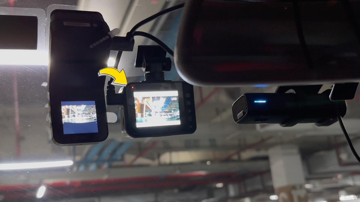

装好机器接下来要上路来实测,通电打火后云路率先进入录制接着是盯盯拍360则是最慢启动录制,同时可以看到360跟云路都设计了指示灯闪烁这样方便了解机器是否工作,而盯盯拍只是一个长亮的蓝灯,你没有办法确定它有没有在工作。

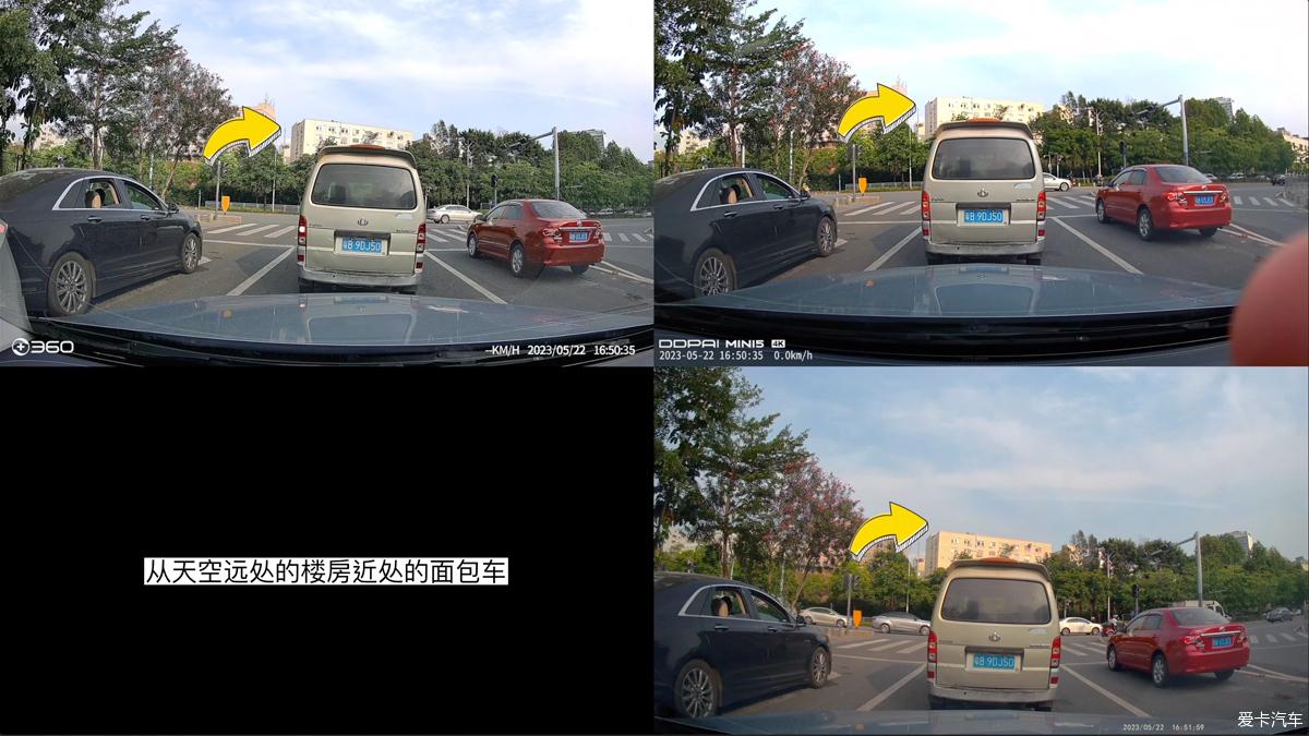

再来看下云路的,画面色彩会更自然,天空没有360那么蓝,红色车也没有盯盯拍那么红,处于刚刚好的感觉,会更接近现实看到的样子,将三个画面放在一起对比一下看看。
从天空,远处的楼房,近处的面包车对比后,明显在这方面云路会具优势。

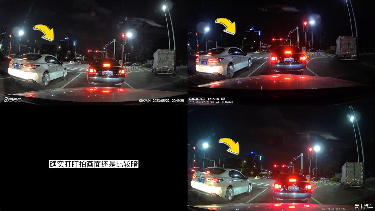

这是等红灯的时候,从画面上可以看出来盯盯拍明显要比360跟云路更暗一些,远处楼房细节看得少一些,但360还是由于锐化过度的问题,灯光边缘出现明显的渣,截图放大黑色车来看看就比较明显,而盯盯拍跟云路则比较柔和,但由于左侧黑色车是加速超车,所以车牌都看不清楚。
再来看一段视频,也是停车的时候,确实盯盯拍画面还是比较暗导致远处路边的树都看不清楚,而大楼只剩灯光,顺着这段视频往下看,在光线充足相对车速下,车距大约2-3台车的距离,车牌放大看后,三款机器都能拍清楚车牌,在日常使用上不管是白天还是晚上这三款机器都是够用的。

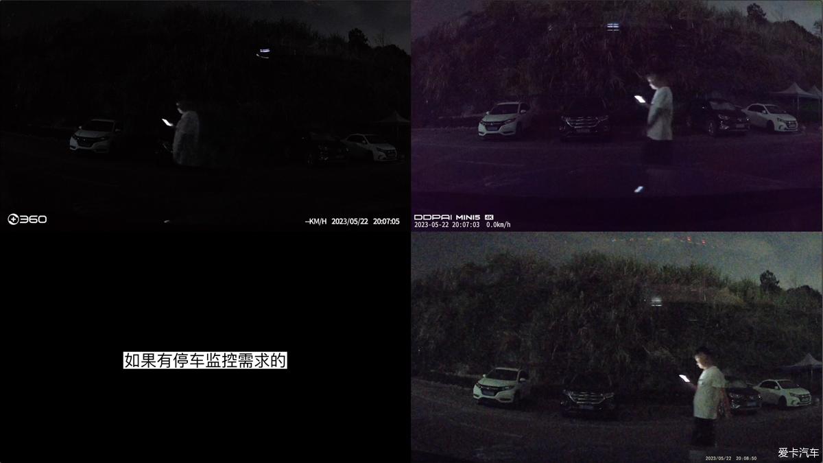

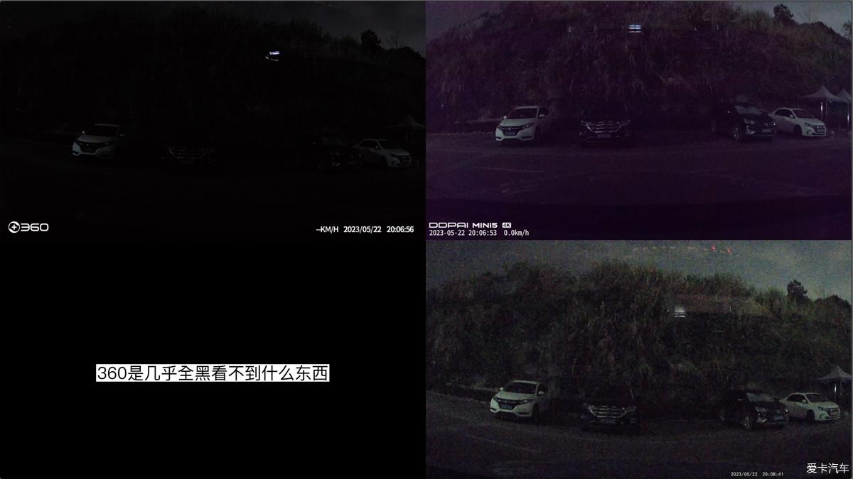

最后再来看下微光环境效果,可以看到微光环境下,360是几乎全黑看不到什么东西,而盯盯拍画面呈紫色,而云路色彩相对正常,画面也比较亮一点但是噪点也多一点,如果有停车监控需求的,基本上360这款是拍不到什么。
