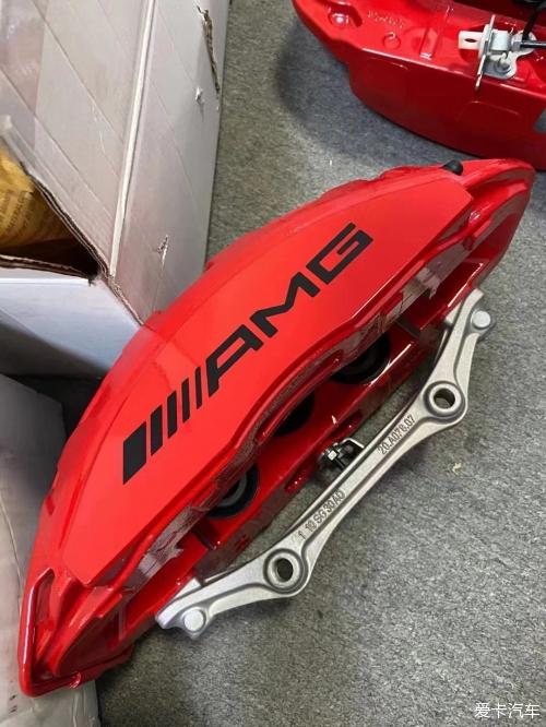

改之前展示一下配件
这个是原车的刹车卡钳,小铁疙瘩
这个是前轮
这个是后轮的,刹车盘也非常的小
