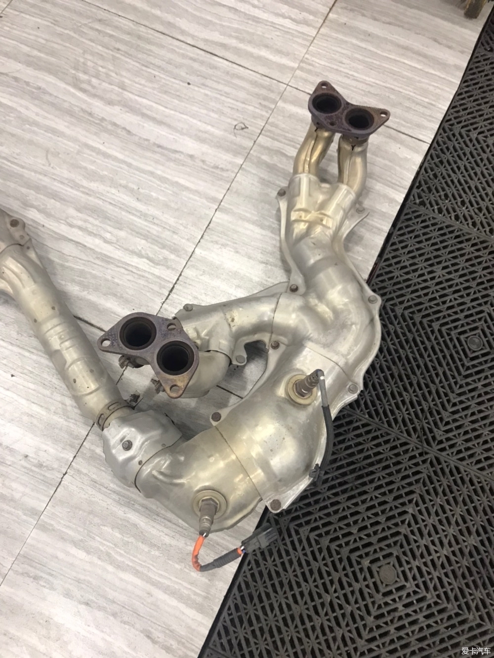

4.清洗三元、排气

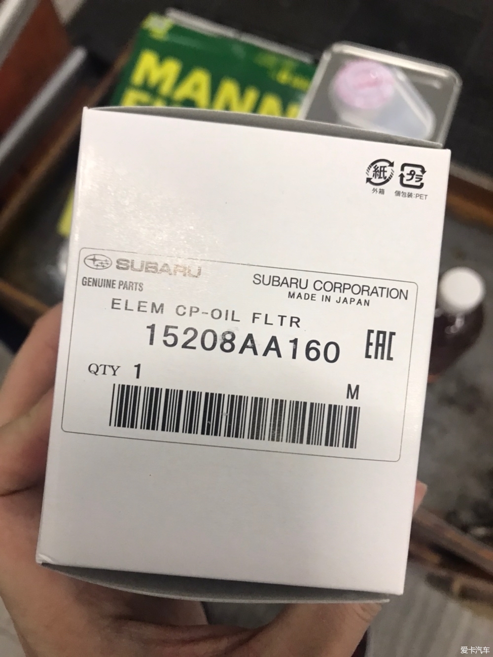

机油滤芯一直原厂

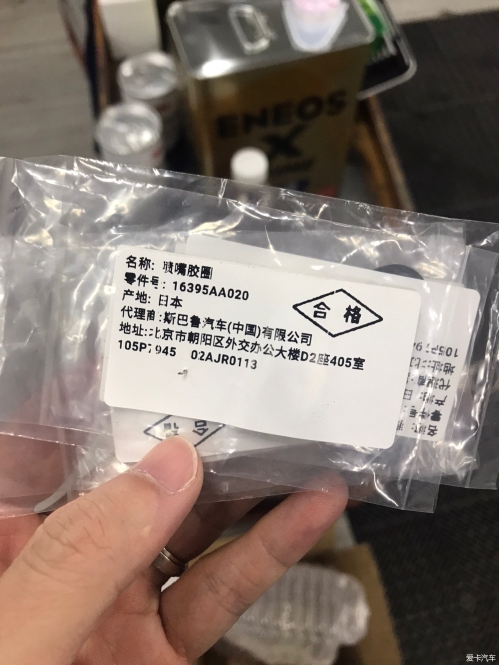

喷油嘴胶圈、密封垫、O型圈一套

值钱的三元催化在这个位置
这值钱

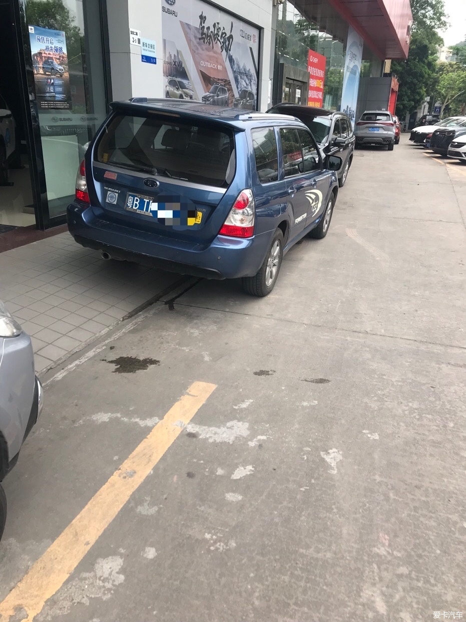

正好遇到 森林老苏(车友也是网友)也来保养,又要准备外出远行了,羡慕啊
37W公里的二代,车况依旧良好,平均油耗8.5左右
