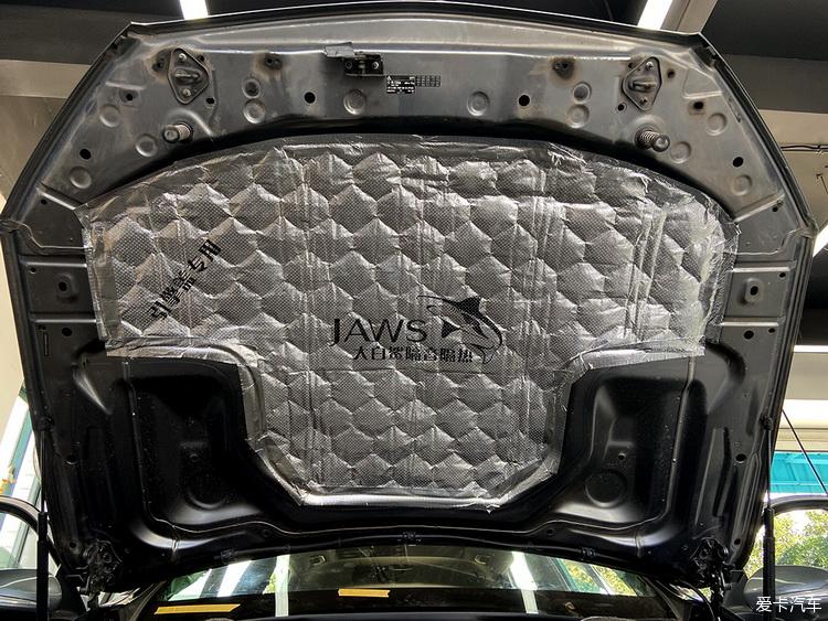

引擎盖:金鲨JS300+引擎盖专用隔热棉

汽车行驶时发动机舱内会产生各种噪声,这些噪声会通过水槽和防火墙处传入到车厢内部。所以技师在发动机舱内,使用金鲨JS300对引擎盖和水槽做止振处理,降低振动噪声的产生;再使用引擎盖专用隔热棉对引擎盖做隔热处理,起到保护引擎盖漆面的目的。水槽处则使用隔音垫做隔音处理。而在车厢内部,技师则使用金鲨JS500、隔音垫和高弹棉做止振、隔音和吸音处理,全面的隔音处理,彻底阻止了发动机舱内各类噪声的传入。
使用金鲨JS300对引擎盖做止振处理
使用引擎盖专用隔热棉对引擎盖做隔热处理

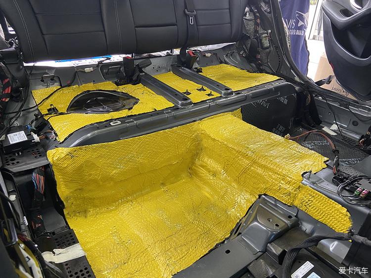

使用金鲨JS500对防火墙做止振处理
使用隔音垫对防火墙做隔音处理

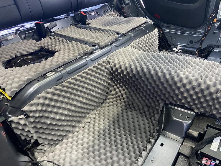

使用高弹棉对防火墙做吸音处理

拆开底盘的饰盖,一股异味立刻扑面而来,毫无疑问这是老化的沥青阻尼片和被污染的隔音棉造成的。技师将这些老化的隔音材料清除,使用金鲨JS300对底盘做全面止振处理,从根源上降低低频共振的产生;再使用隔音垫对底盘做隔音处理,隔断噪声的传播;最后使用高弹棉对底盘做吸音处理,充分保证隔音的效果。
使用金鲨JS300都会底盘做止振处理
使用隔音垫对底盘做隔音处理
使用高弹棉对底盘做吸音处理

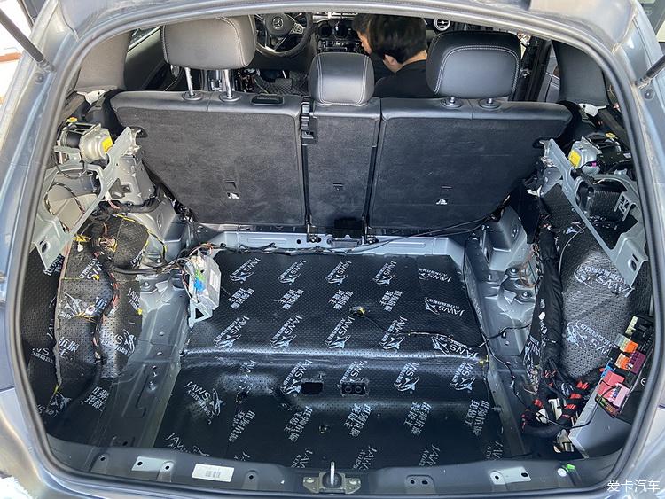

汽车的后备箱是一个空腔结构,汽车行驶时后备箱处很容易产生空腔共鸣,除此之外外界噪声也会通过后轮弧传入到车厢内部,所以技师在金鲨JS500对后备箱和后轮弧做了止振处理后,又使用隔音垫和高弹棉对后备箱和后轮弧做了隔音和吸音处理,减少了空腔共鸣噪声的产生和传播。
使用金鲨JS500对后备箱做止振处理
后轮弧做止振处理
使用隔音垫对后备箱做隔音处理
后轮弧做隔音处理
使用高弹棉对后备箱做吸音处理
