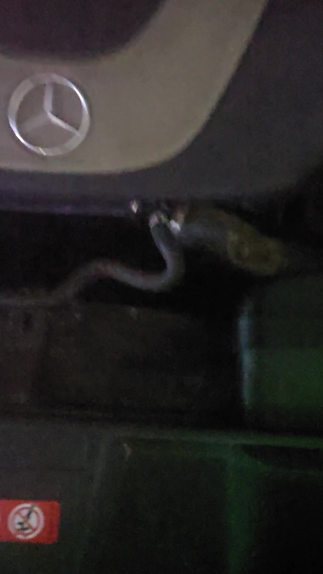

最近冷车启动时候经常听到类似吸尘器声音,热车几分钟怠速下来就正常了,问过汽车维修店说是二次进气泵问题,又说不影响。麻烦各位大佬帮我听声音判断一下,这样是否需要更换?
听声音大概在左侧进气管下方。
