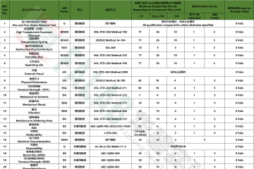

AEC-Q200新版下修了实验样品的数量
AEC-Q200总共有28项测试,原版本中依据测试项目不同,定义待测样品数量为15~77颗* 1 lot不等,但新版考虑不同组件类型、尺寸及制造成本差异,将实验样品数量下修改为3~77颗* 1 lot。
新版根据产品尺寸重新定义测试样品数量,新标准按照<10cm3、10cm3≤x≤330cm3、>330cm3三种规格确认测试样品数量,尺寸越大需要的样品数量越少;以温度循环为例,产品规格<10cm3需要77个样品,产品规格10cm3≤x≤330cm3需要26个样品,产品规格>330cm3仅需要10个样品。
无铅SMD须先完成Reflow,才能进行后续测试
对于SMD无铅元件,需要满足特殊质量和AEC-Q005中规定了当使用无铅(无铅)工艺时出现的可靠性问题:无铅测试要求。无铅加工中使用的材料包括端接镀层以及板连接(焊料)。这些材料通常需要更高的板连接温度产生可接受的焊点质量和可靠性。这次AEC-Q200改版规范中也说明,为确保车用无铅被动组件不会因为经过无铅回焊(Reflow)后失效异常,因此定义部分可靠度测试项目需先完成Reflow之后,才可进行下一步骤。除此之外,对于尺寸不同的组件也规范了不同的测试次数。有问题找刘工 13625289200
