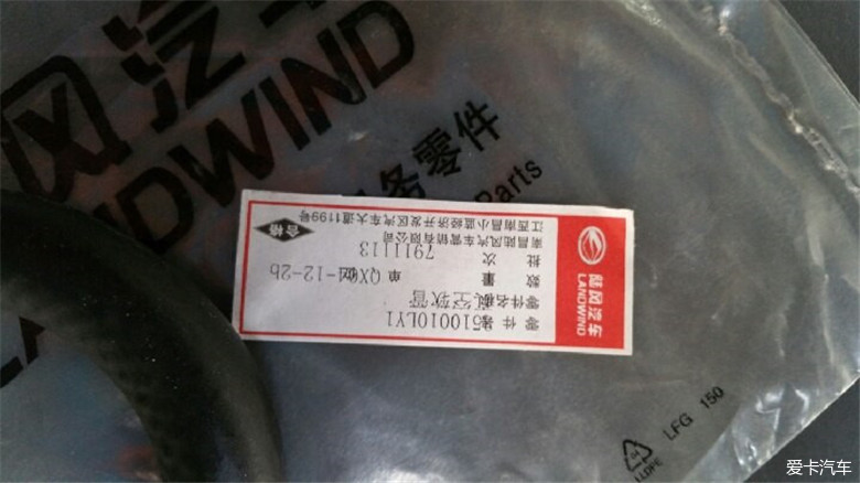

前段时候,在e族,看到一个贴子,在讨论这个故障,有人把刹车大力鼓,传感器等都更换了也没有解决这个问题。其实造成这个故障灯常亮的原因,就是刹车助力真空软管单向阀失效,普示真空不足。 更换这根带单向阀的刹车助力真空软管后就正常了!
我找到马云家,花费25元(原厂的,6号),买了这根管,自己更换了。
哈哈,大功告成,立马正常,油门踩到底,刹车故障亮也没有亮!
总结:任何疑难故障,找到原因后,其实很简单!
真空软管,见照片。谢谢顶贴!
