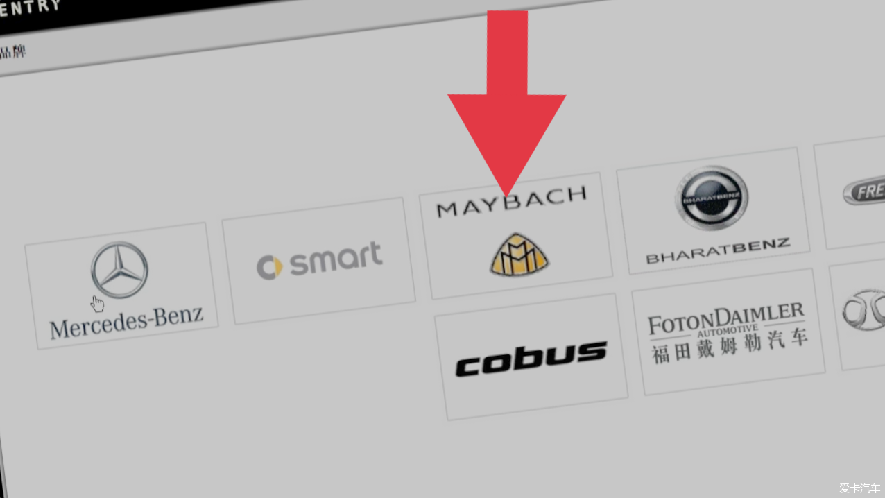

首先接上obd接口,然后会出现品牌选择的界面,如下图:
选择完品牌后,选择最下方的听诊器符号,就可以自动识别车型了

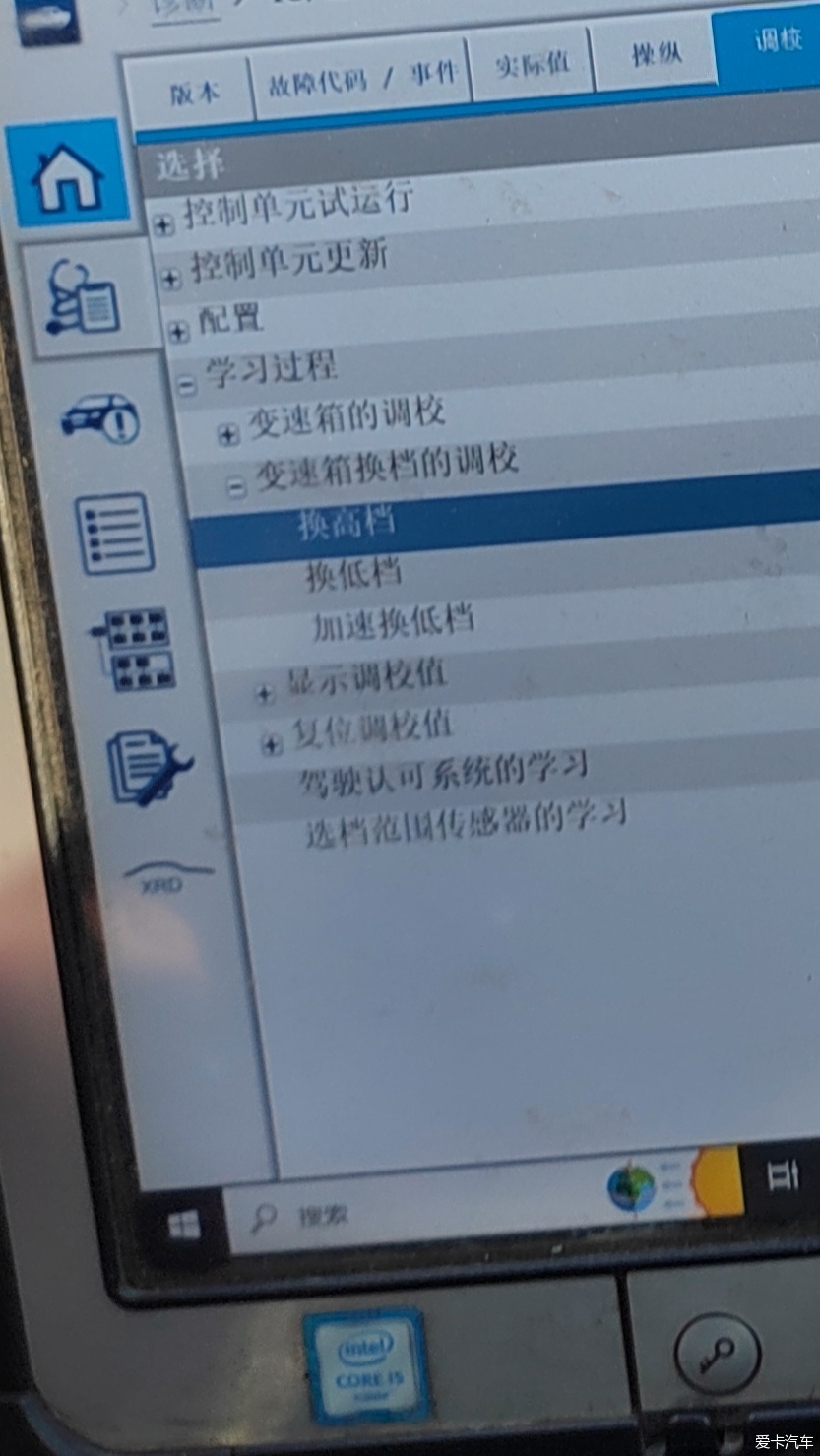

连接好后,选择如下图的选项进入到系统分组,选择到变速箱模块
在上方横向的控制栏中选择调教,找到调教即可复位,因为没有可以升级的新版本,所以我这次只是单纯的复了位
找到变速箱换挡调教后,会出现各档位的调教选项。
再次提醒:必须亲自目视监督技工,认真路试、并逐一档位认真匹配,否则他们肯定偷懒不去路试匹配。 只有去路试、并逐一档位匹配后,减轻顿挫的效果才最好。详解:网页链接
因为路况的实际原因,这次只匹配了1到5档,必须按照XENTRY提示驾驶,电脑自动学习记录数据。

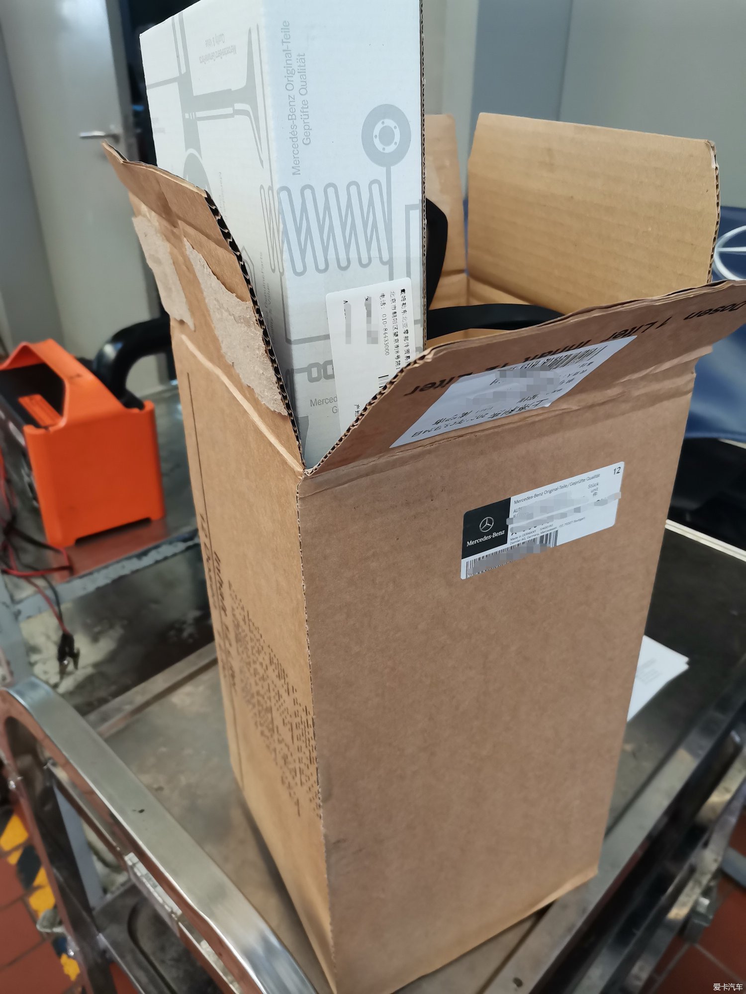

上图就是更换ATF油的全部材料
本次更换的机油滤芯与空气滤芯是曼牌OEM,壳牌给奔驰OEM的原厂机油火花塞我没有看,但是应该也是NGK的
