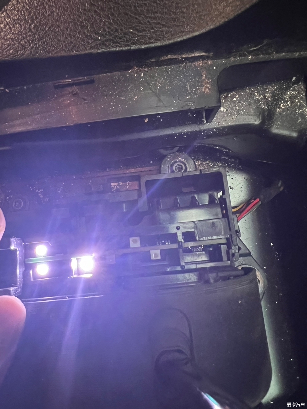

P和R的位置不亮,N和D位置亮,里面是分开的灯泡吗?还是LED板的?请教龙友,谢谢?
师傅给拆开了,好多烟灰
左侧一个右侧两个灯不亮了
这样看清晰一点

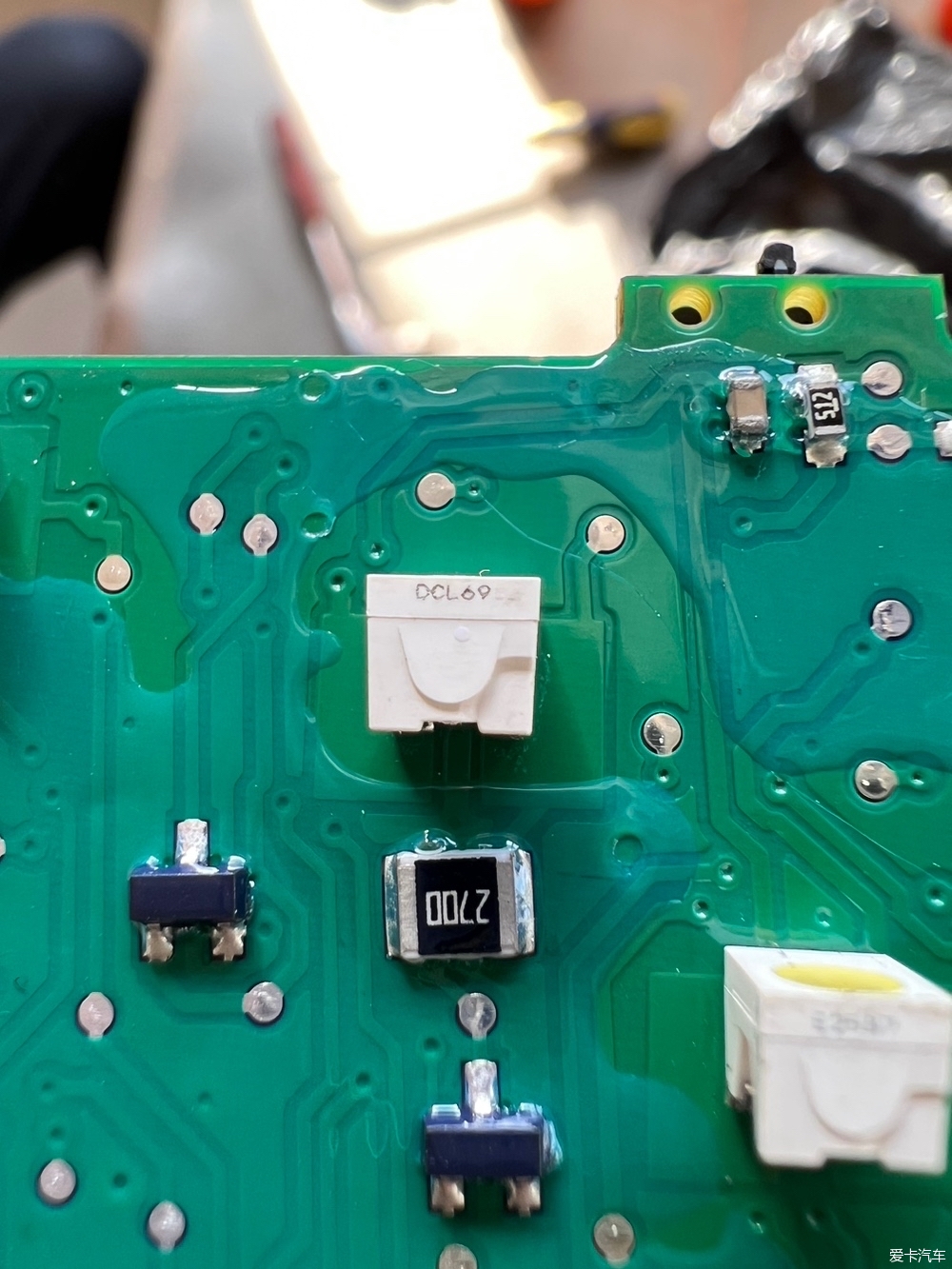

拆下总成,把板子拆下来,用带点亮的LED万用表测量确实是灯烧了,不是其他原件坏了
LED灯型号
和大家分享一下我买的灯珠,侧亮灯珠4mm
更换完效果,希望能得到大家的赞美

那天拆开看了,里面是几个LED灯珠,有两个不亮了
