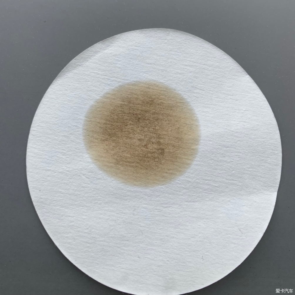

阿特兹油样
油是motul牌5W-30 efe, 里程数5120公里,3小时油样。这车消耗机油,在5000公里时添了半升。城里开了5个多月,平均速度25千米/小时,平均油耗9.6L。

油膜没问题,基本没啥氧化,车子油耗有点偏高了。
换闪点高一些的机油,机油消耗就会减少。我的22.0的CX-5之前用没付EP等等都没发现机油消耗,用了几个周期摩特8100的0w20机油,就有明显的机油消耗。
5W-30 油门重,但是机油消耗少了不少
我的2.5机头,2.5的毛病就是机油消耗量大,所以才换的5w-30
机油消耗大,可能开的太猛磨损大,还有就是机油闪点低(猜测的),用30油耗高呀,所以我坚持用20
爱大脚油门用530没毛病
