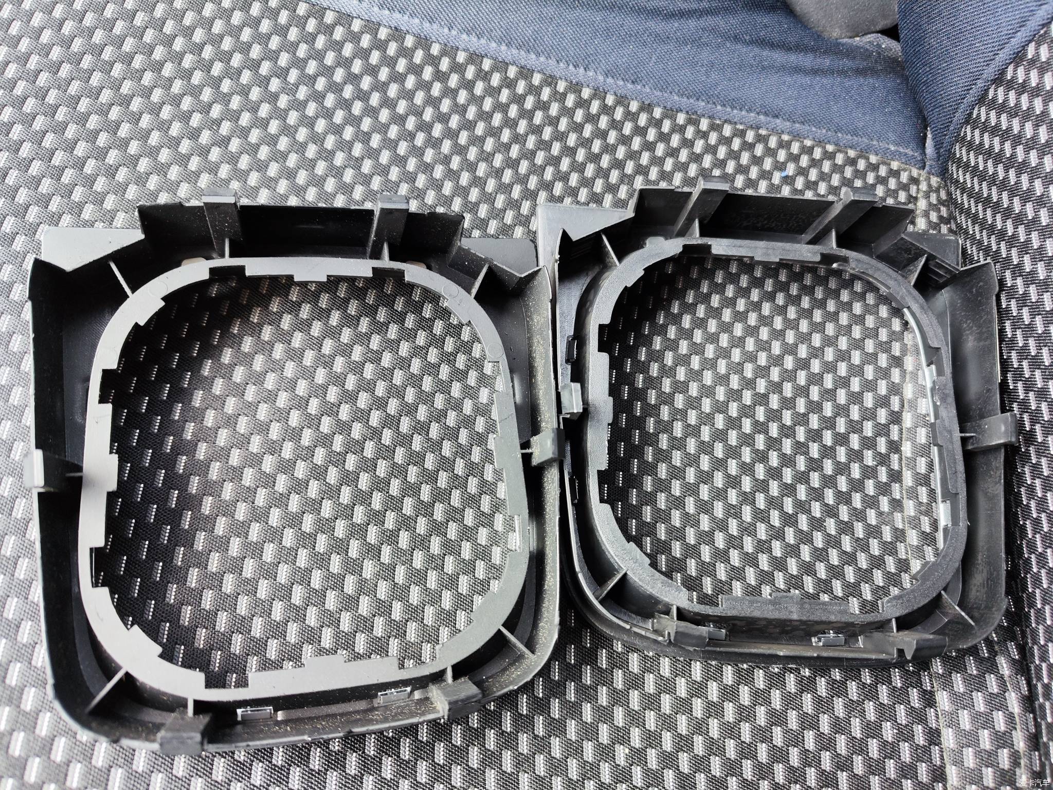

本来想用原车塑料框
右边的是原车的,但是一对比,用料手感完全不一样,原车的塑料偏薄,而且感觉很脆,给人的感觉原车的更像副厂件,图片中看不出来,但是一对比就发现差距了!
这是新的德产
原车的是上海产的
把底框组装好,还是用德产的吧,左边的是新的,说实话德产的就连皮子的质感都更好一些,但也不是真皮!
