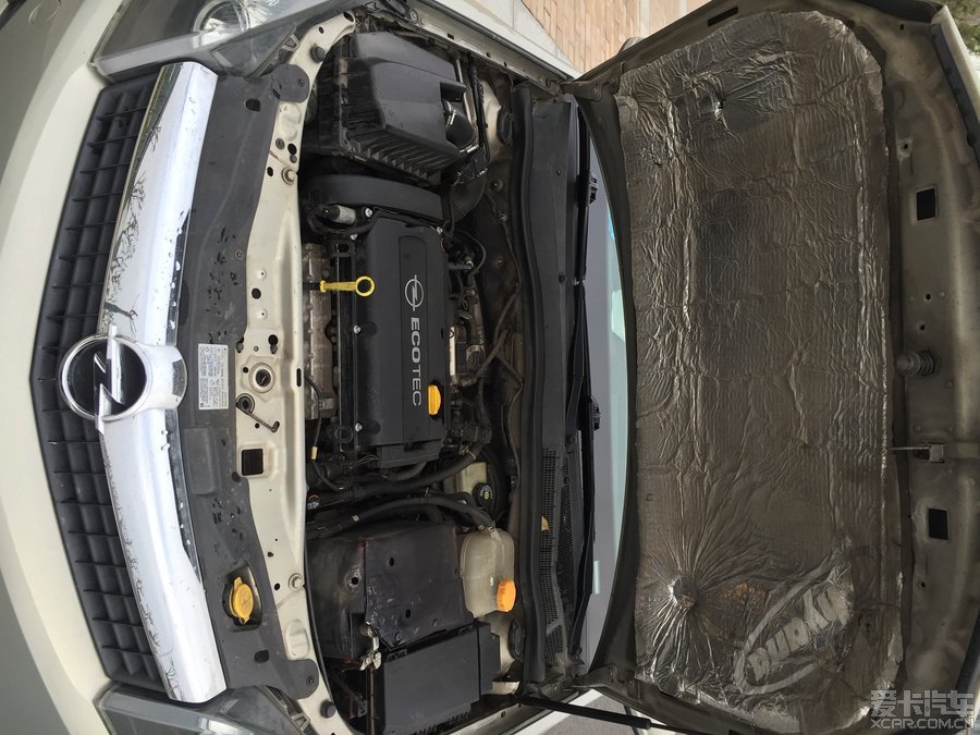

节气门 saab93
清洗了
没有过一个月 报p2135 节气门故障
tech2 删除后
启动OK
停车后 再次启动 又出现了
请问 是不是该更换了 还是要拆洗

节气门插头接触不良,需要更换插头。

插头 喷清洗,后吹气 清理。好了。

暂时的,插头里的触片变形老化了,过段时间可能还会出现,彻底解决的办法就是剪线换插头。

有没有怀疑过ECU?
发表于 2023-09-27 10:20    IP属地:未知
引用 saabfans 于 2023-09-26 11:10 发表的回复
有没有怀疑过ECU?
不是ECU问题,是插头问题,我已经被这个问题折磨了好几年。

旧的剪掉,淘宝买一个同样的,让商家做好线,直接换个新插头。

也有可能是节气门内部,我试修过可以正常使用
