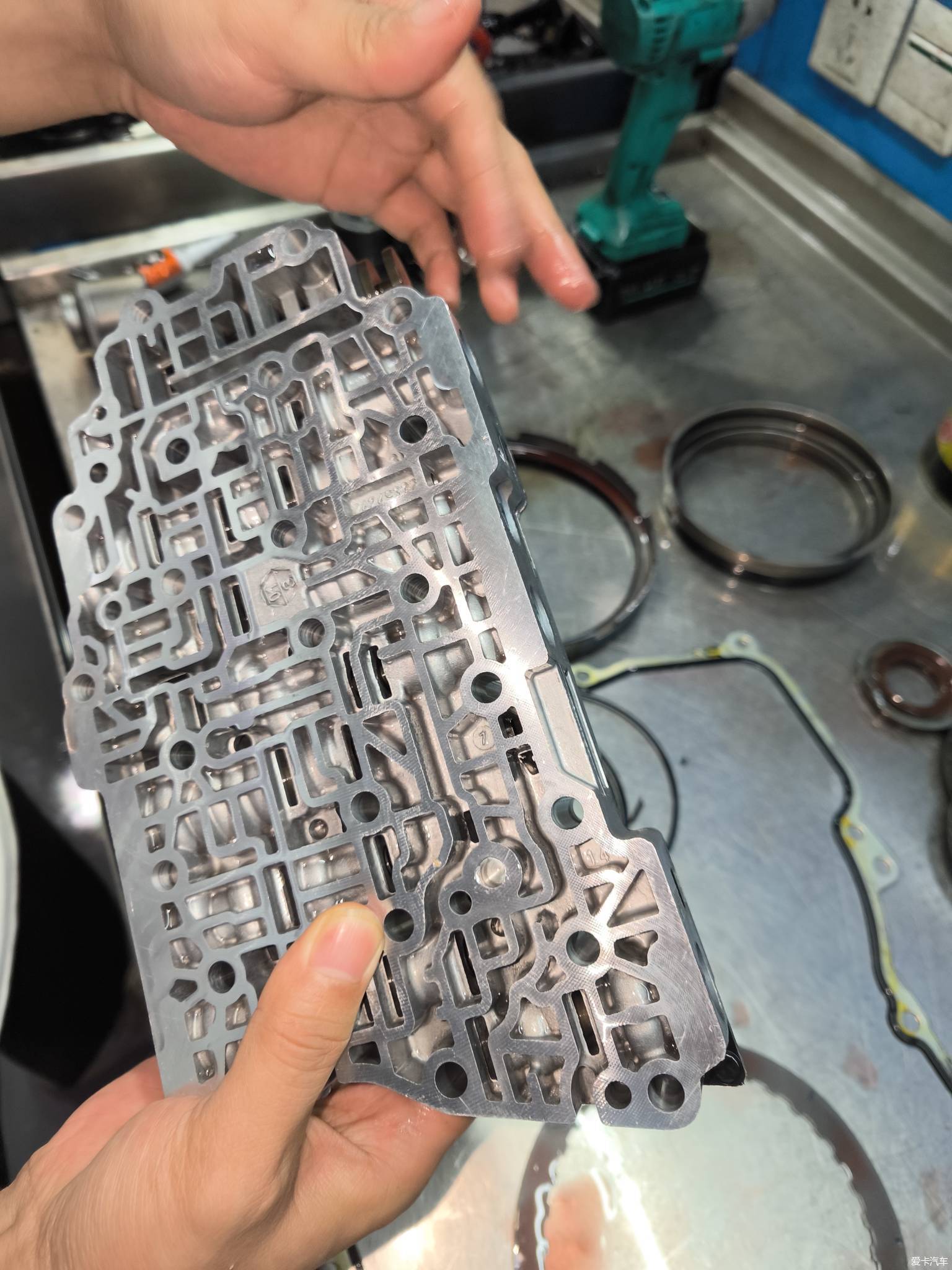

现在车已修好,本以为是波纹片断裂导致,因为当时没有拆解,电脑也读不出来任何故障代码,于是也没想太多跟店家商量了保守的维修方案,既然要解体波箱那就干脆把机械部分的易损件全部更换(无论是否打烂) 更换两个传感器(输入 输出) 电脑 阀体总成。这样再开几年也不会有问题。拆解后发现机械部分很好,那么问题肯定出在法体或者是电脑,又或者是传感器了,反正都给换了。 这个电脑跟原车的不一样(原车的电脑正面是金属的,最新产的这里是白色塑料的,其他都一样),是原厂最新升级版的,估计里面的程序已经优化。

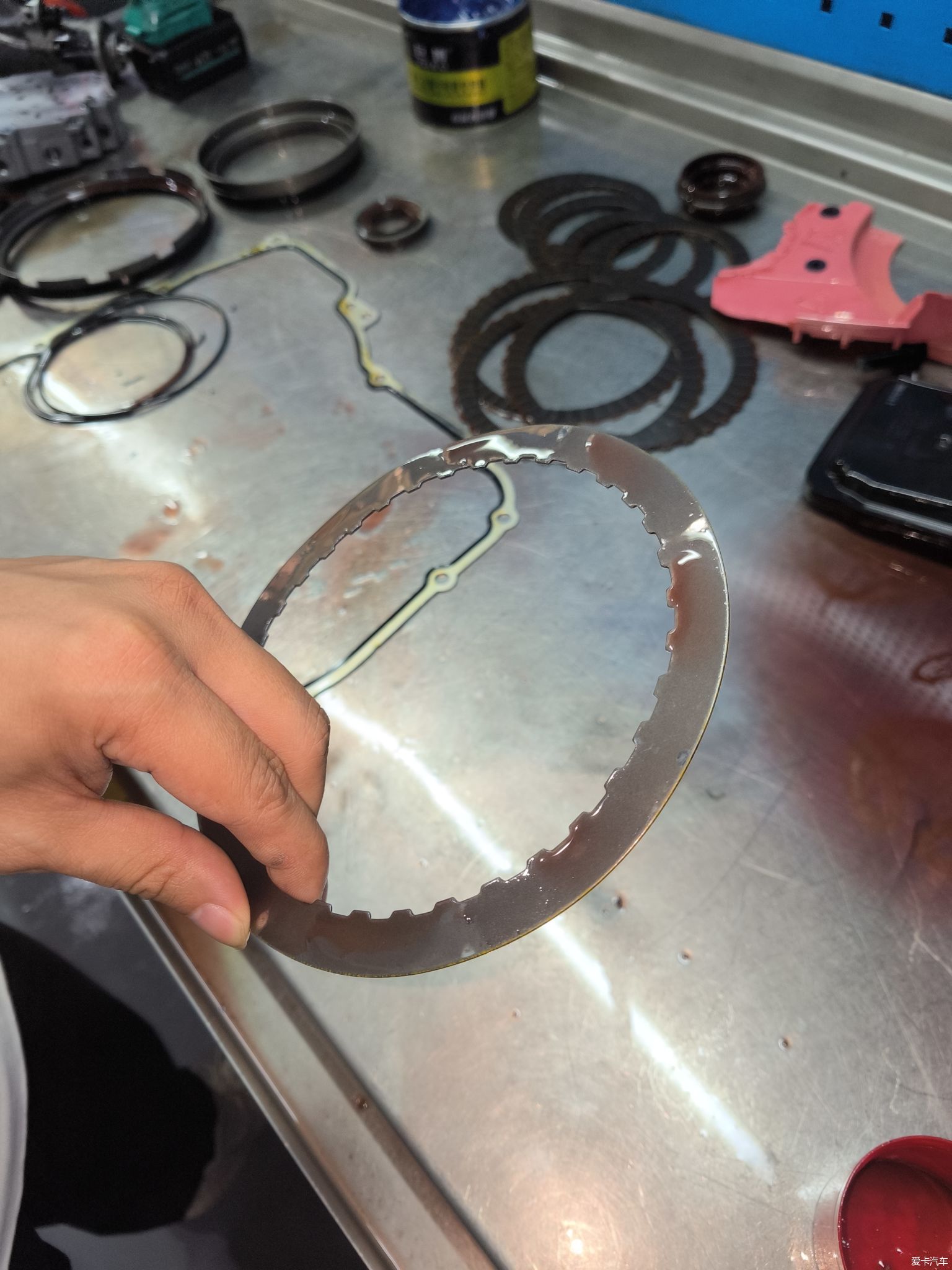

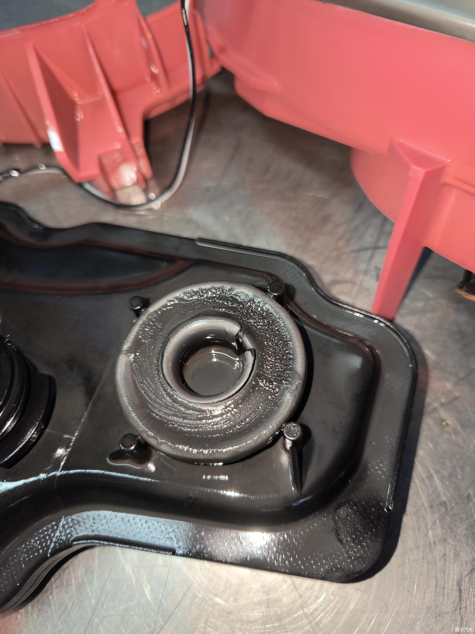

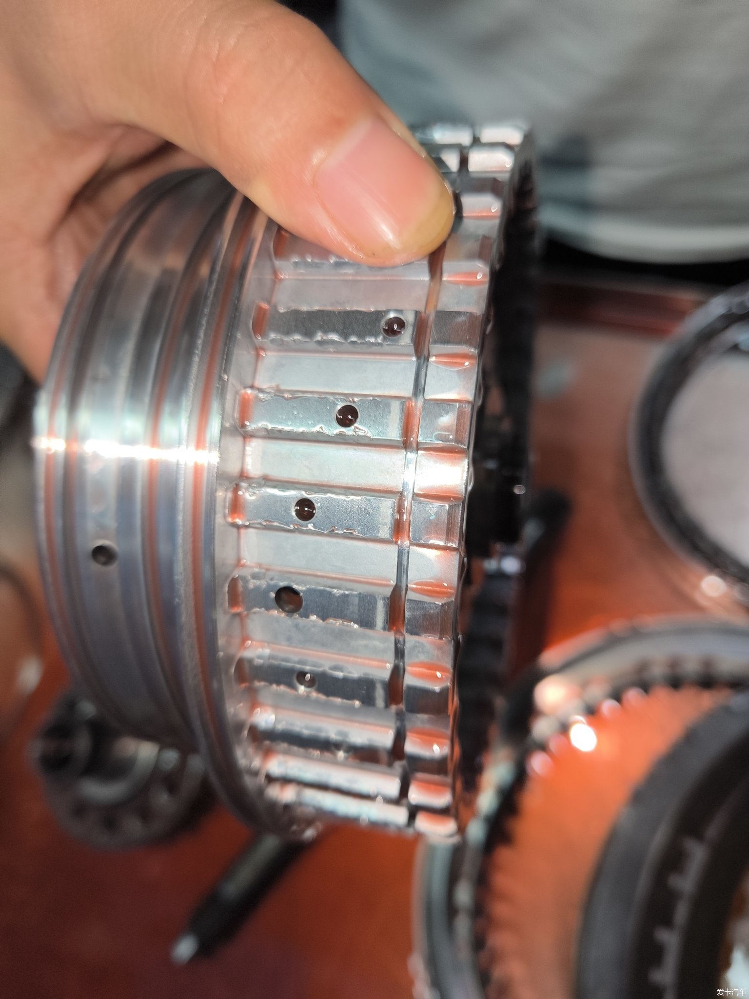

本以为是波纹片断裂导致的故障,没想到下午拆开以后发现这个二代的波箱其实没想象中的这么脆弱,波纹片完好离合器鼓也完好,各类摩擦片都非常好,看样子问题没有出在机械方面。
但是既然拆开了,也让他把整套的大修包全部更换成原厂新的。
感觉问题应该出在了传感器或者电脑阀体,其他的机械部位检查过都没有问题。
但是很奇怪,电脑读不出任何故障码。
拆一次不容易,直接全部更换,图个安心。
开这个帖子,也是想让各位知道,与维修师傅交流,2.0t的6t50机械部分烂掉的概率并不高,但是电磁阀或者传感器坏还是有一定几率的,维修时可以考虑更换电脑版、电磁阀、传感器先。我这个车因为读不出来任何故障码,所以为了安心全部易损件都更换,要早知道就不解体波箱(换电子阀、传感器不用下波箱),毕竟下拆波箱真的要拆好多零件,看着心痛。
