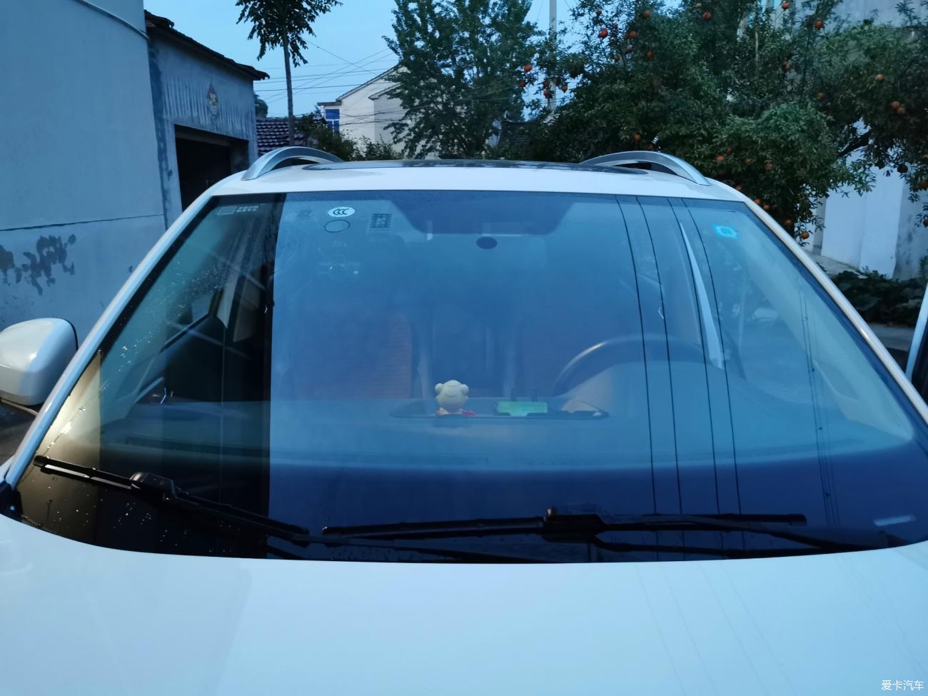

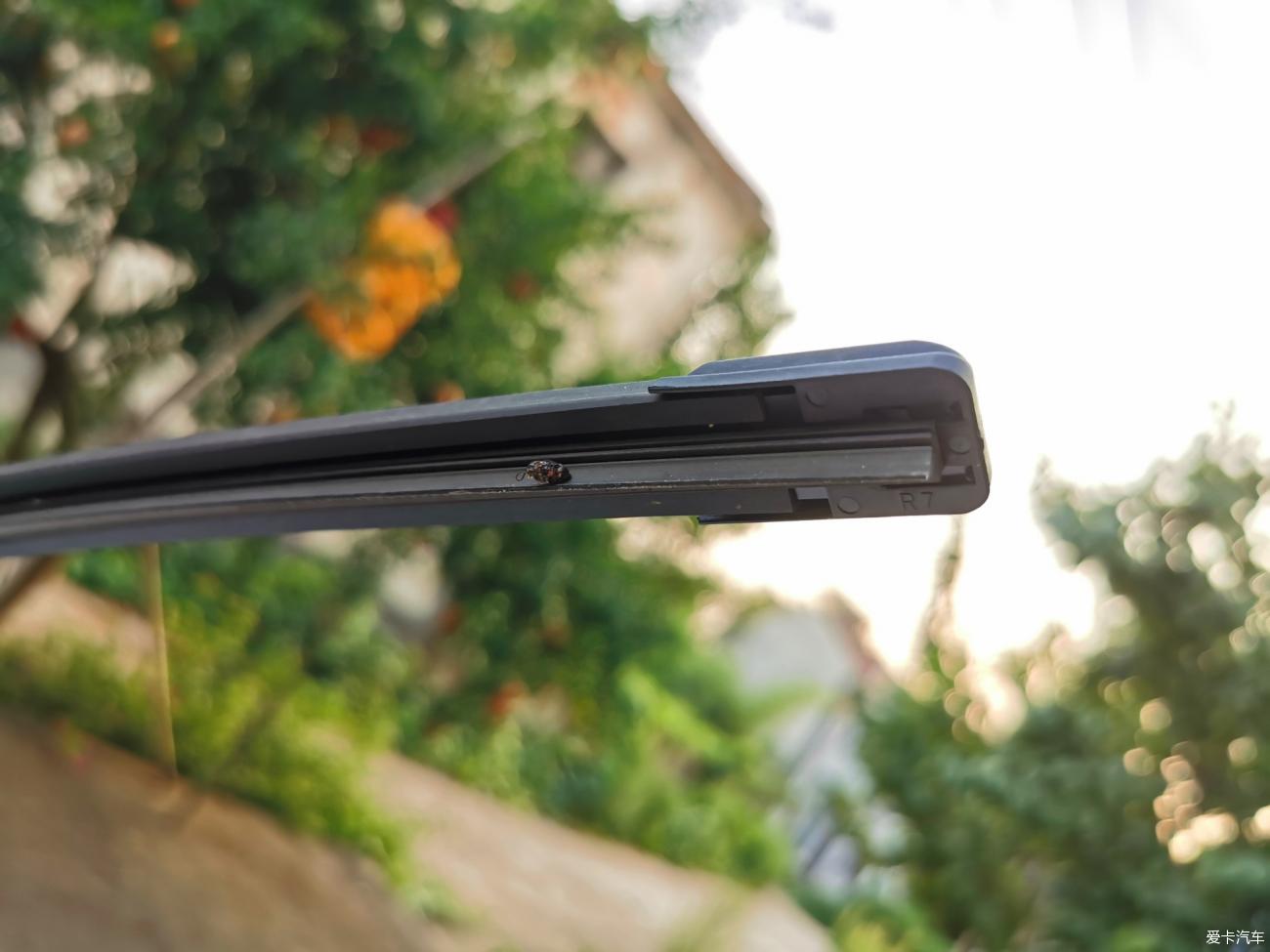

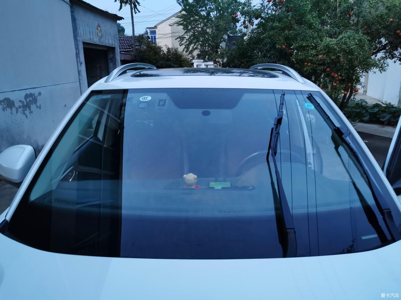

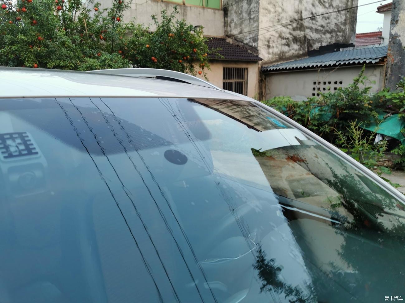

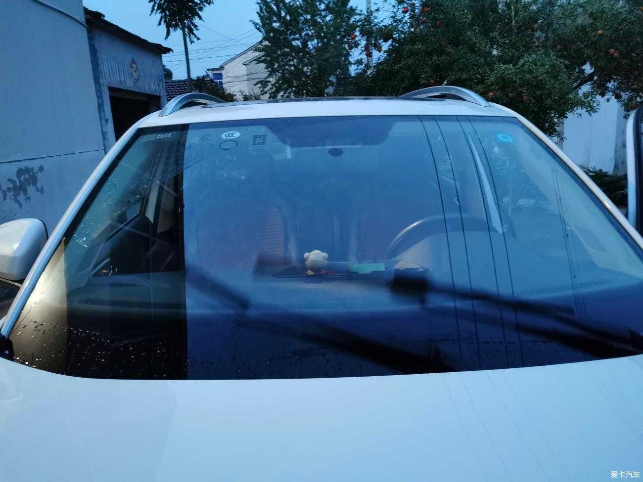

如图所见车上的雨刮器就是以前买的便宜货,拿起来一看上面已经不知道沾了什么东西,而且胶条磨损也肉眼可见,怪不得最近刮水的时候,雨刮胶条的声音是越来越大。

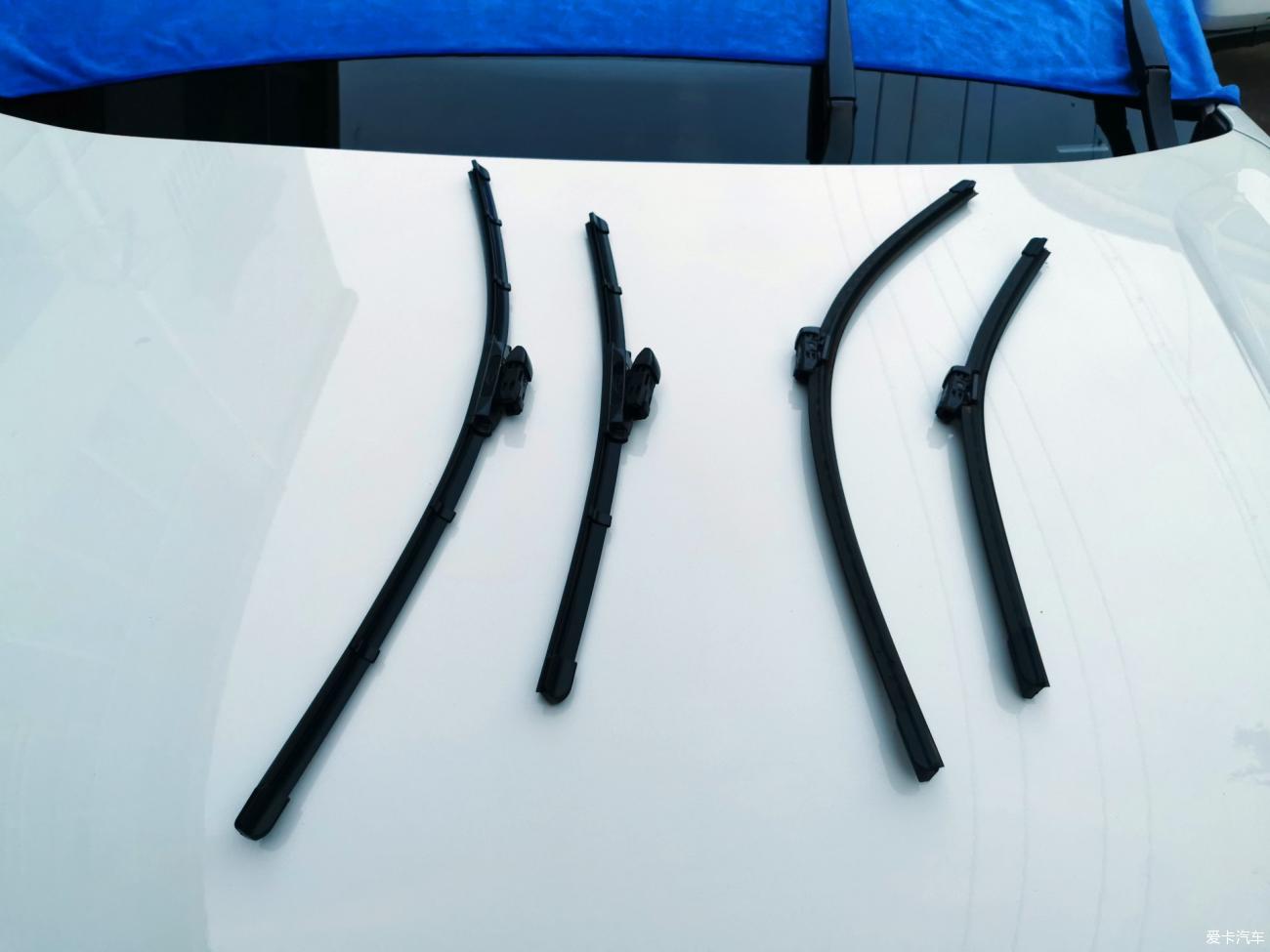

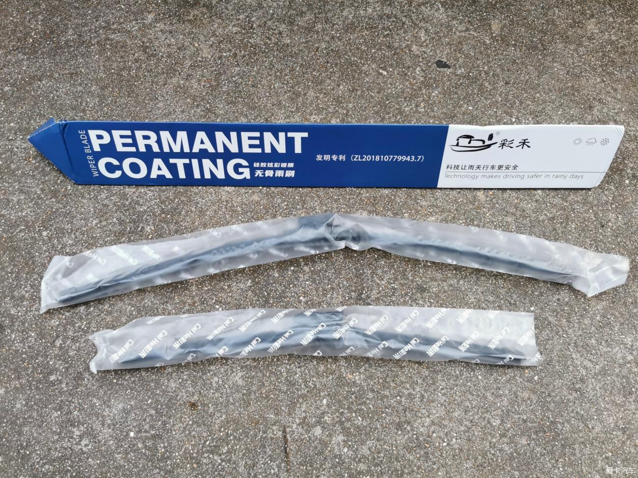

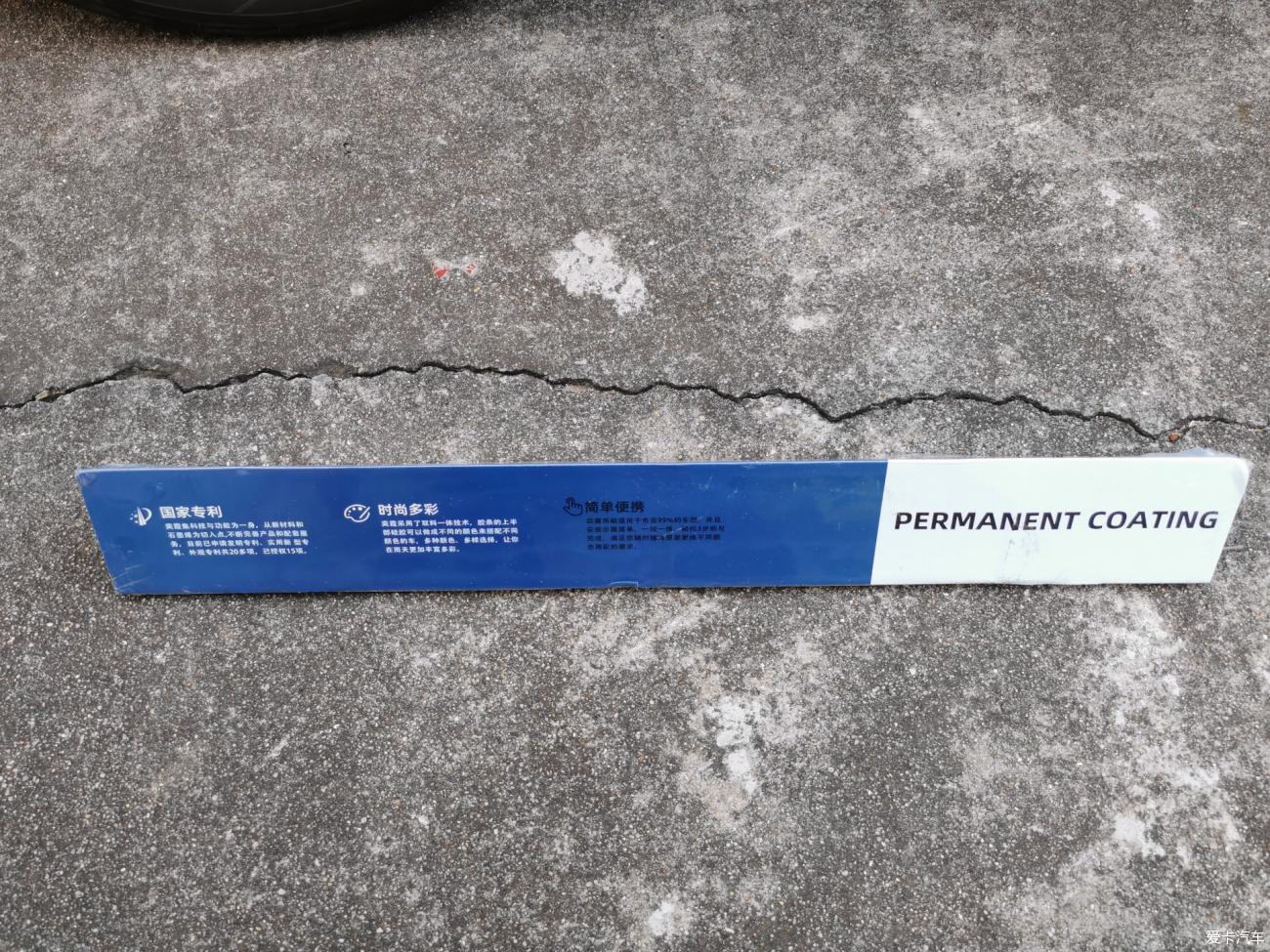

所以更换一个好雨刮器已经是刻不容缓,拿出我的新雨刮器,看包装还挺不错,材质相当厚实,外部介绍详细,最让我没想到的是胶条居然还有多种颜色可选,这么多颜色才是换新雨刮器最正确的选择。
拆开快递后,内部还有一层保护袋,厂家还是挺注重细节的。

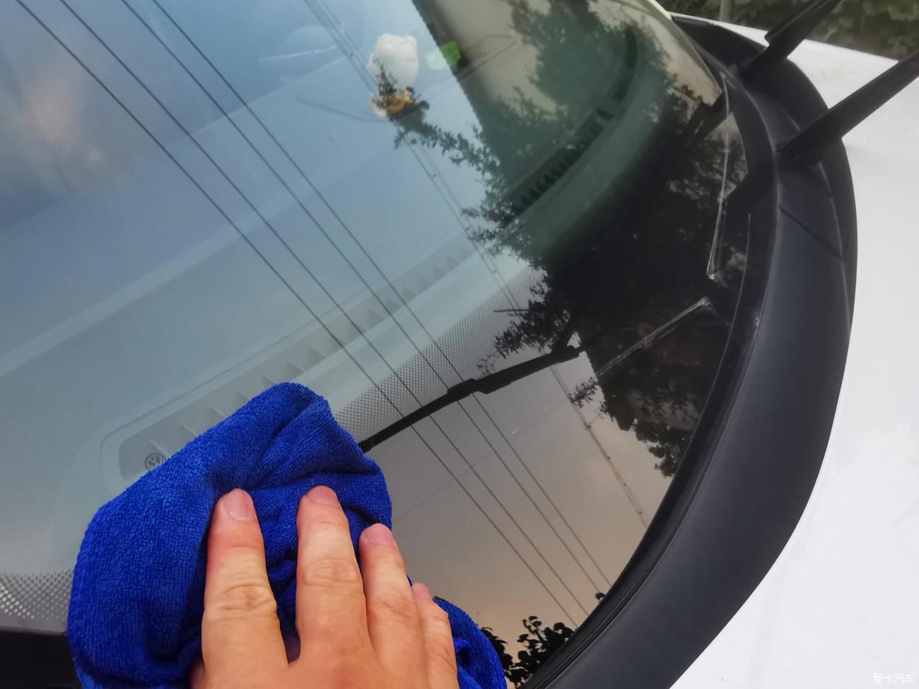

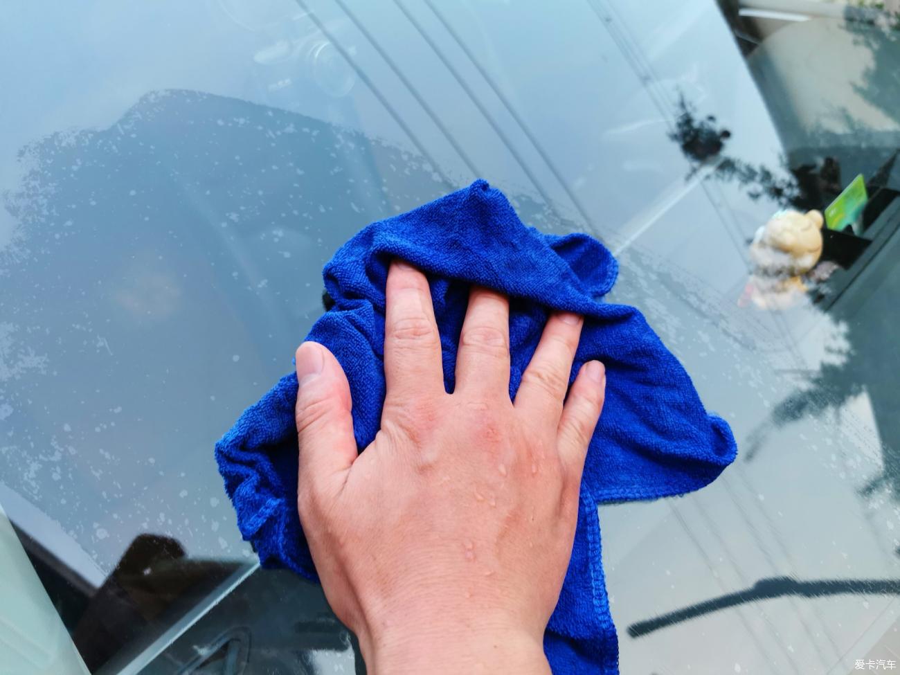

更换新雨刮器前,为了防止前档玻璃上的泥沙磨损玻璃表面和损害雨刮胶条,首先我们要把前档玻璃清洗下。

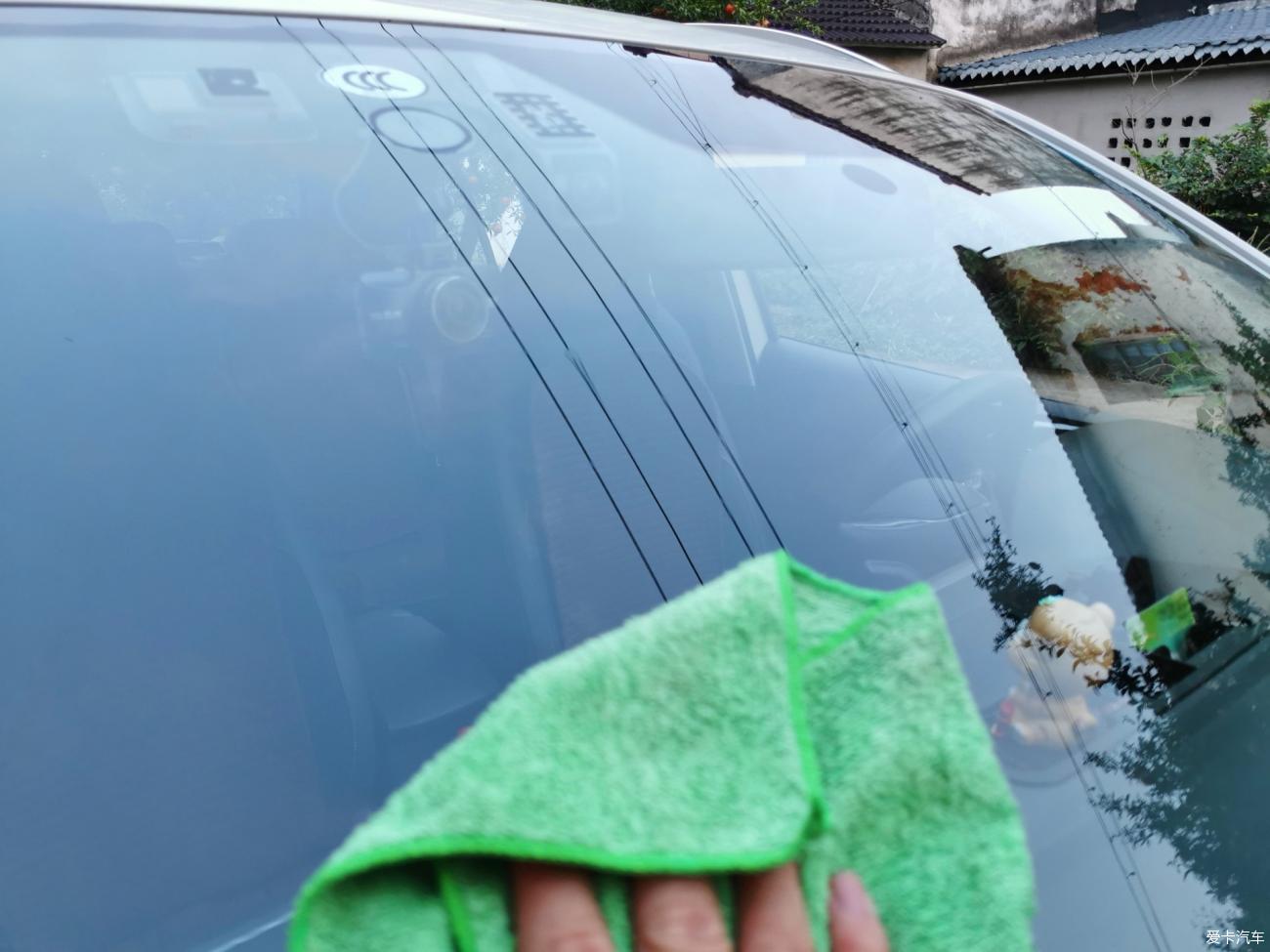

用干净的毛巾擦去水渍,这样的前档看起来干净多了,也通透了许多。

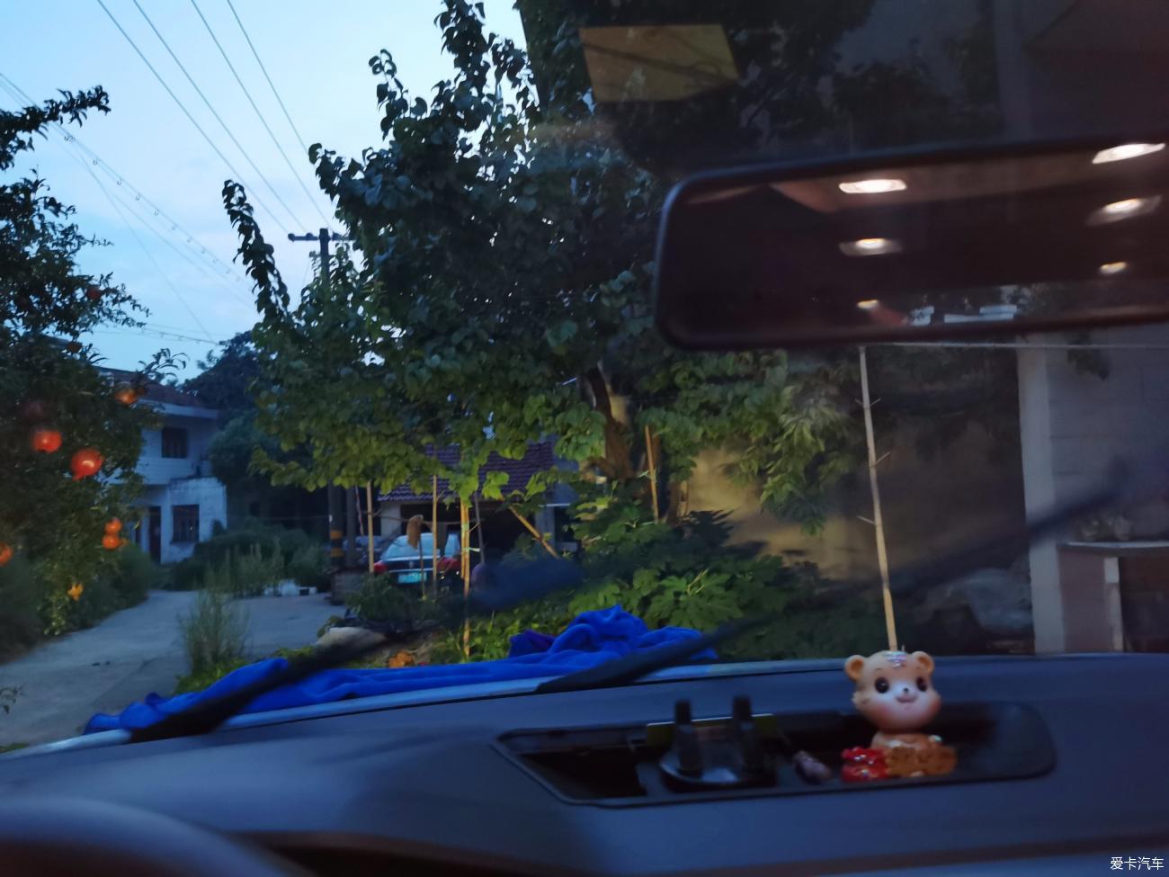

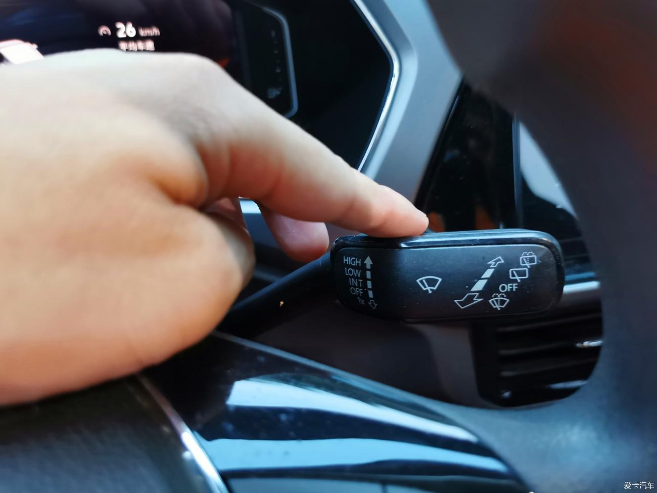

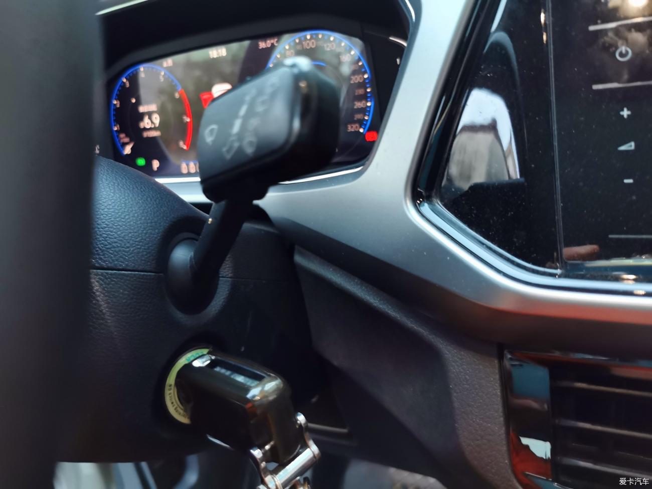

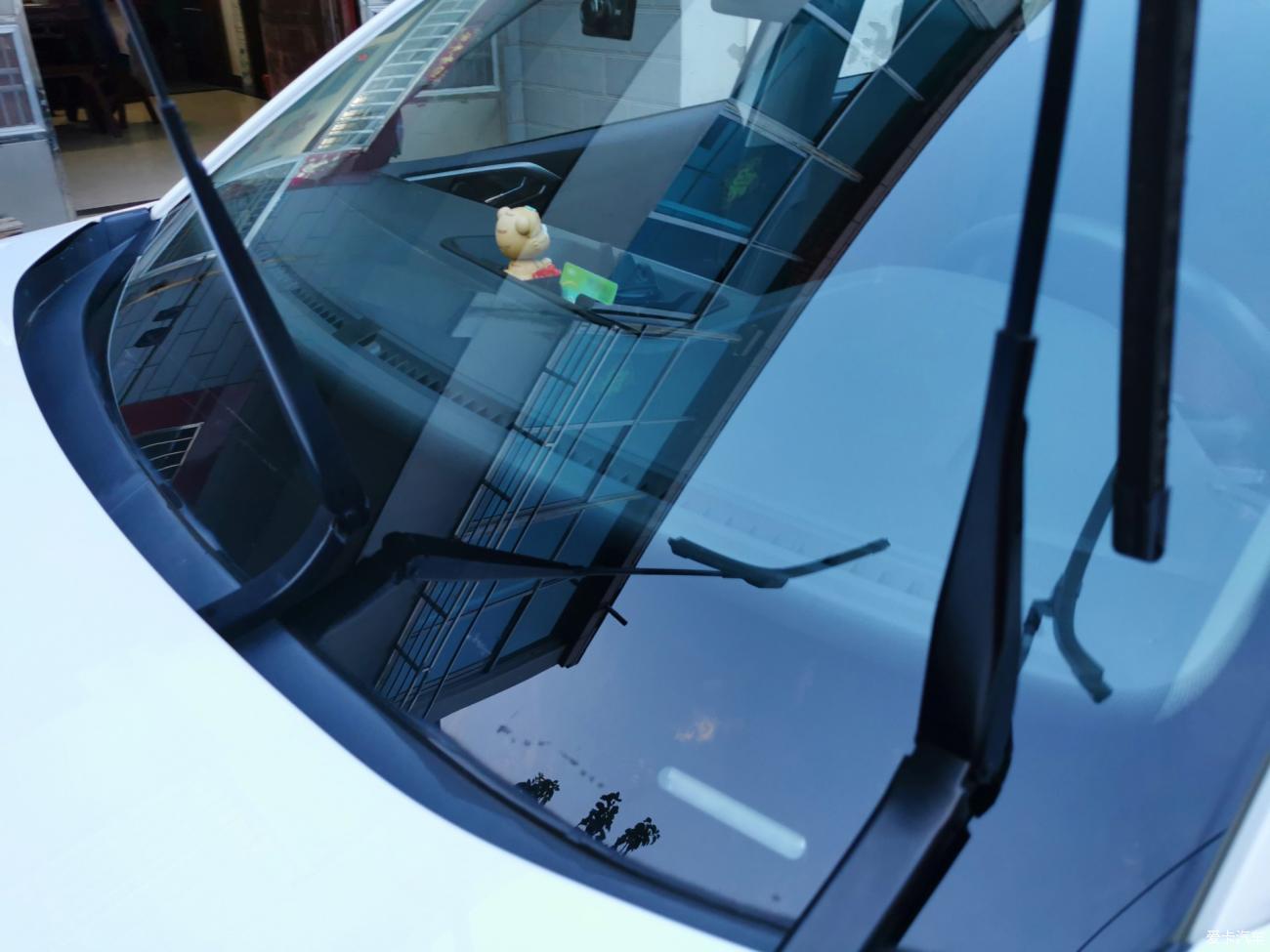

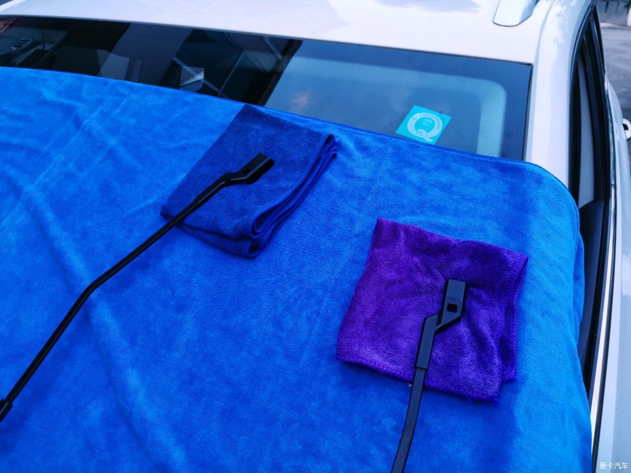

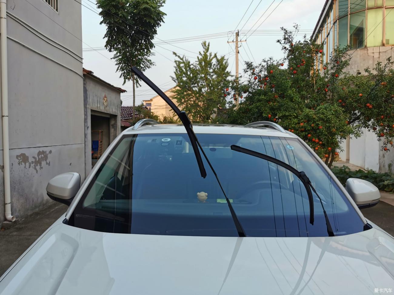

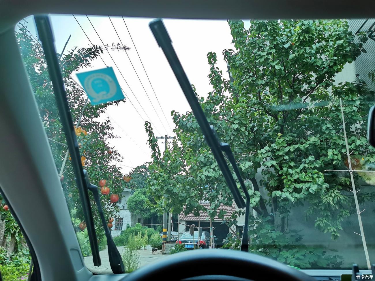

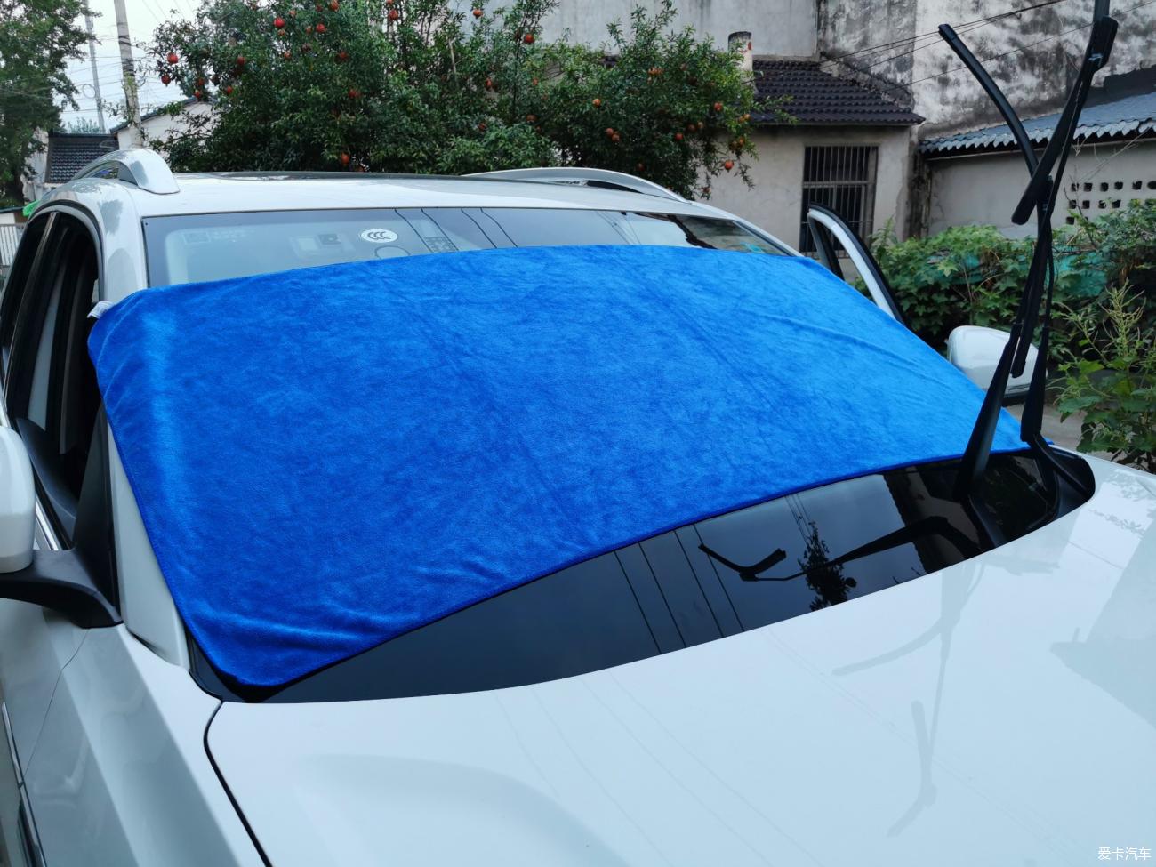

然后把车辆雨刮器设置到维护模式,为什么要这么做呢?因为雨刮器是左右运动的,设置为维护模式,可以更好地保护运动行程,不至于扭转偏离。拿出洗车用的大毛巾,先平铺在玻璃上,然后进入车内,插入钥匙打开电源,等屏幕亮了以后立刻关闭电源,再把雨刮器控制杆向下按,此时雨刮器就会竖立起来,成功进入雨刮器的维护模式。

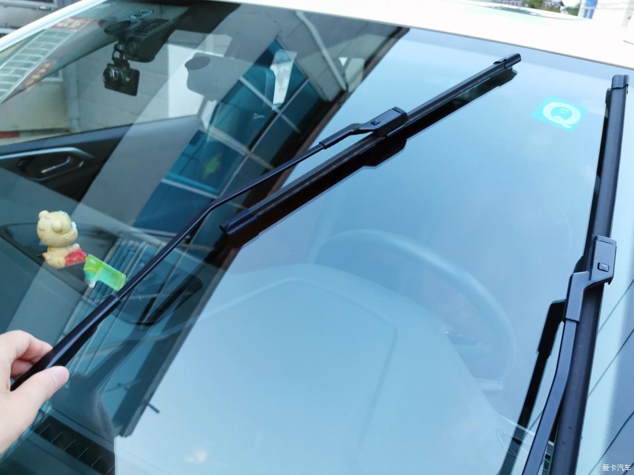

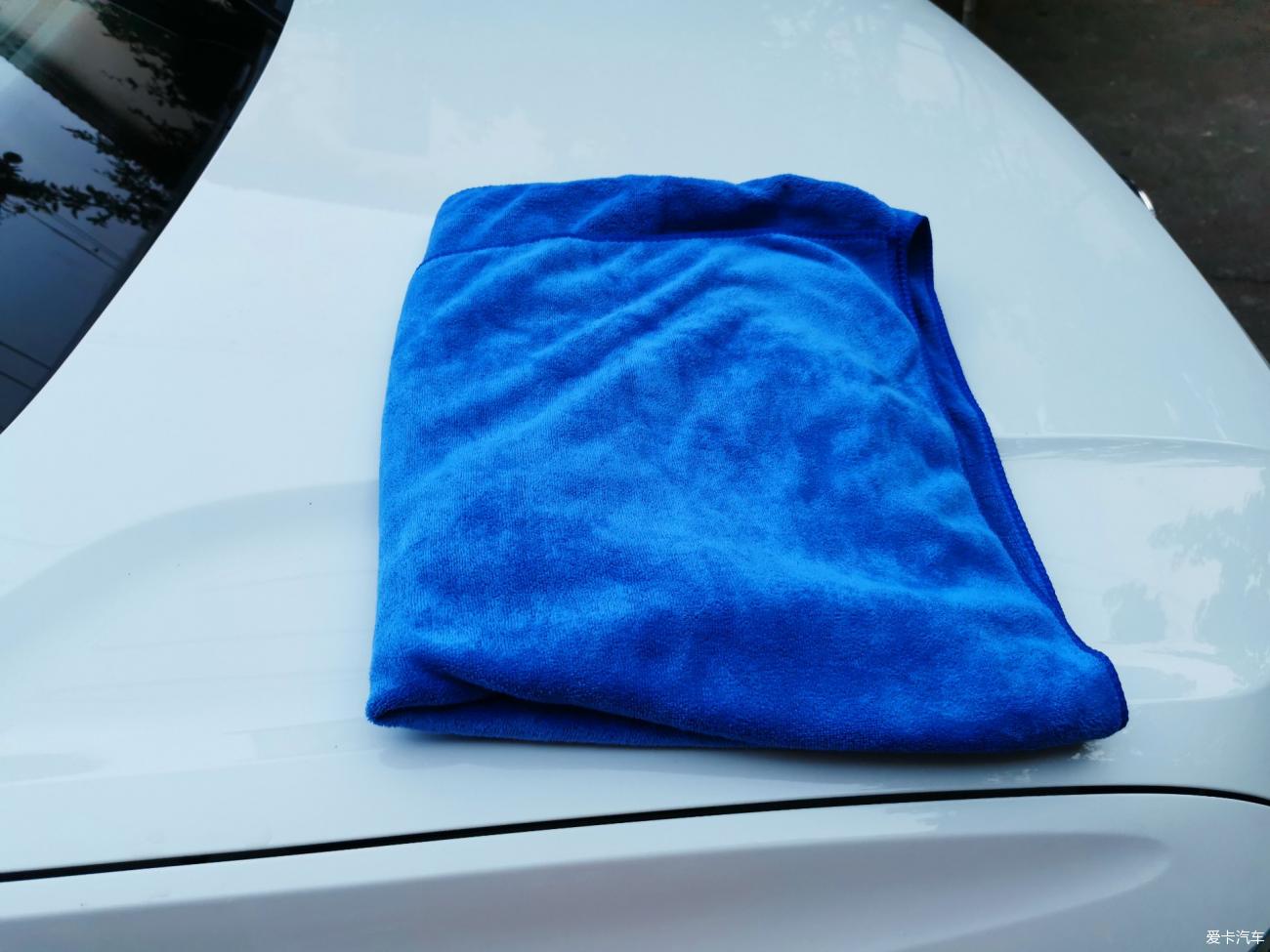

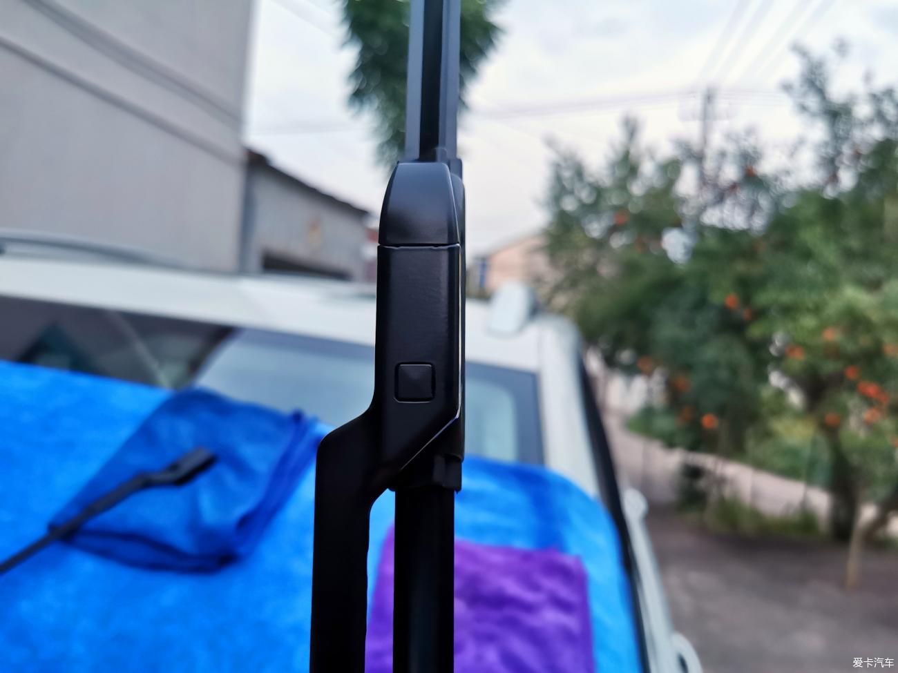

举起两个雨刮器,然后在前档玻璃上垫上大毛巾,以防回弹造成前档玻璃损坏。

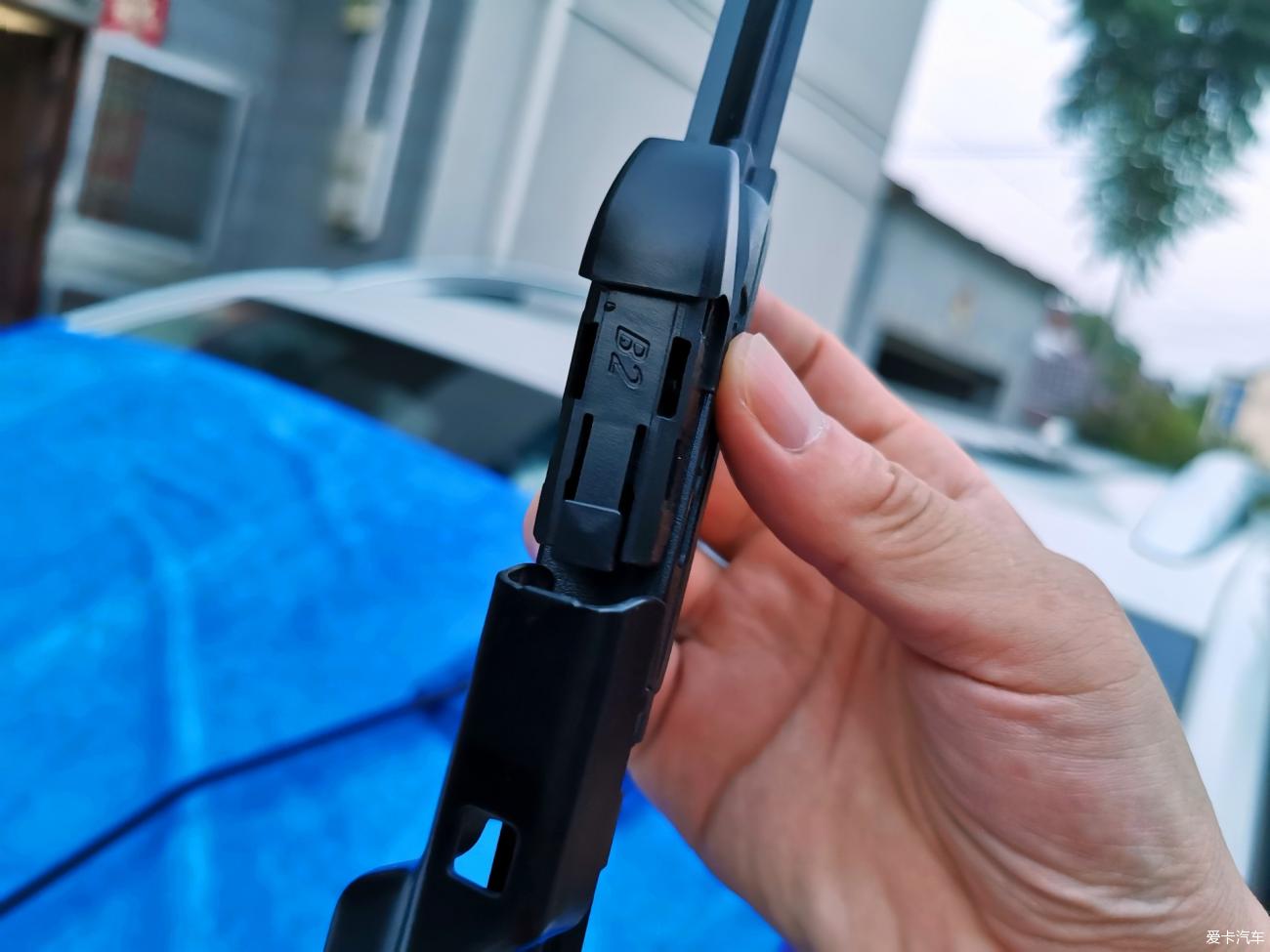

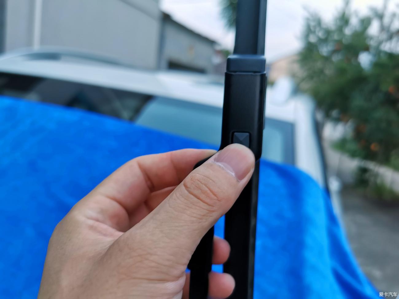

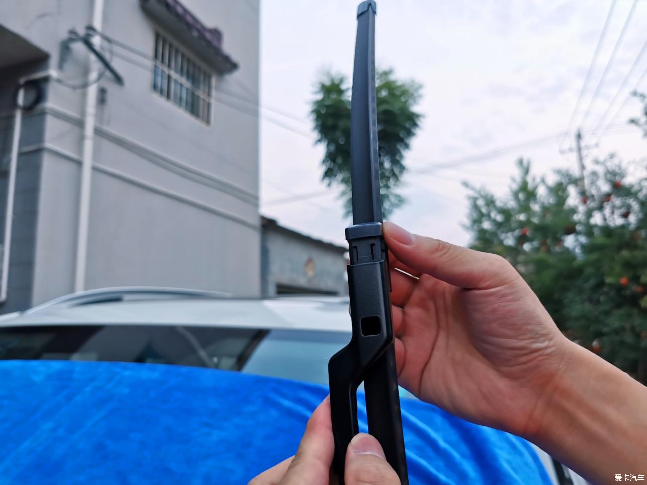

我的车感觉更换雨刮器挺简单,只要把卡扣按进去,然后竖直抽出旧雨刮器即可。
给前挡多重保护。
新旧雨刮条对比,一看就能看出新款的加强保护。
因为是定制车型产品,所以安装也是对插接口即可。有个小技巧,接口旁边是可以活动的,如果感觉插不进去,稍微动下卡扣即可。

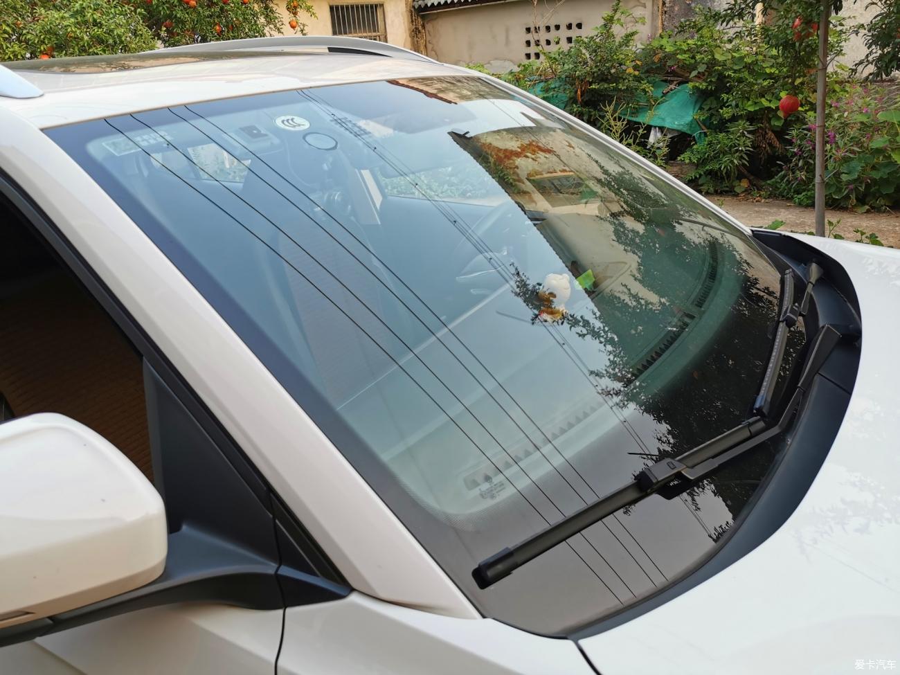

给车辆通电,简单的测试了下效果非常好,雨刮器工作范围内玻璃表面干干净净,非常nice!

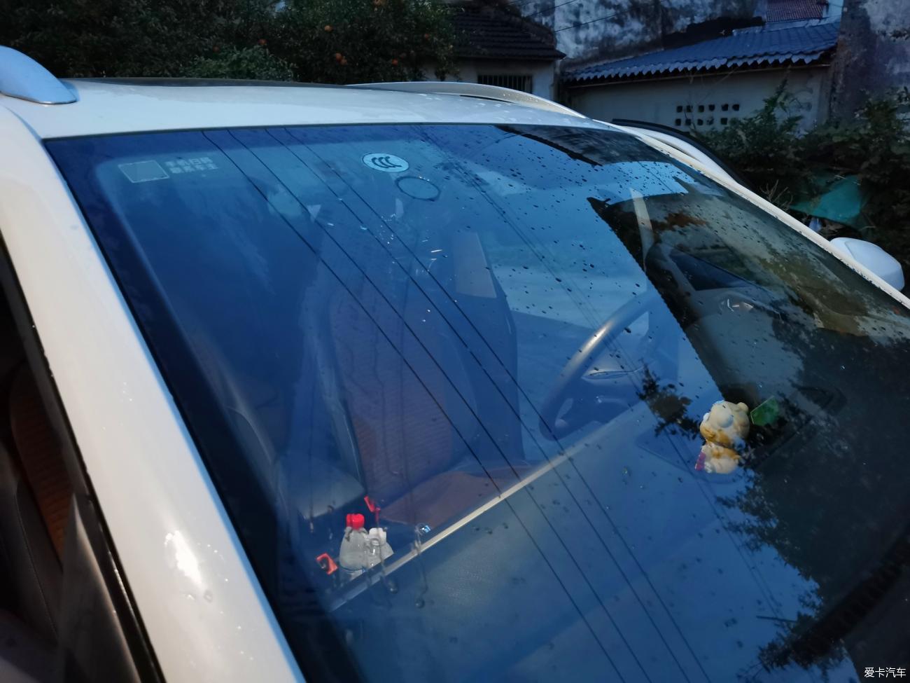

镀膜之后的泼水检查,效果还是非常明显的,左上角是雨刮器刮水范围之外的样子,对比下方已经镀膜的玻璃,这里的水迅速还原成了水滴,行驶中会在风力的作用下快速滑走,前档就更不容易留存水滴,再配合效果极好的雨刮条,行车安全更有保障!
