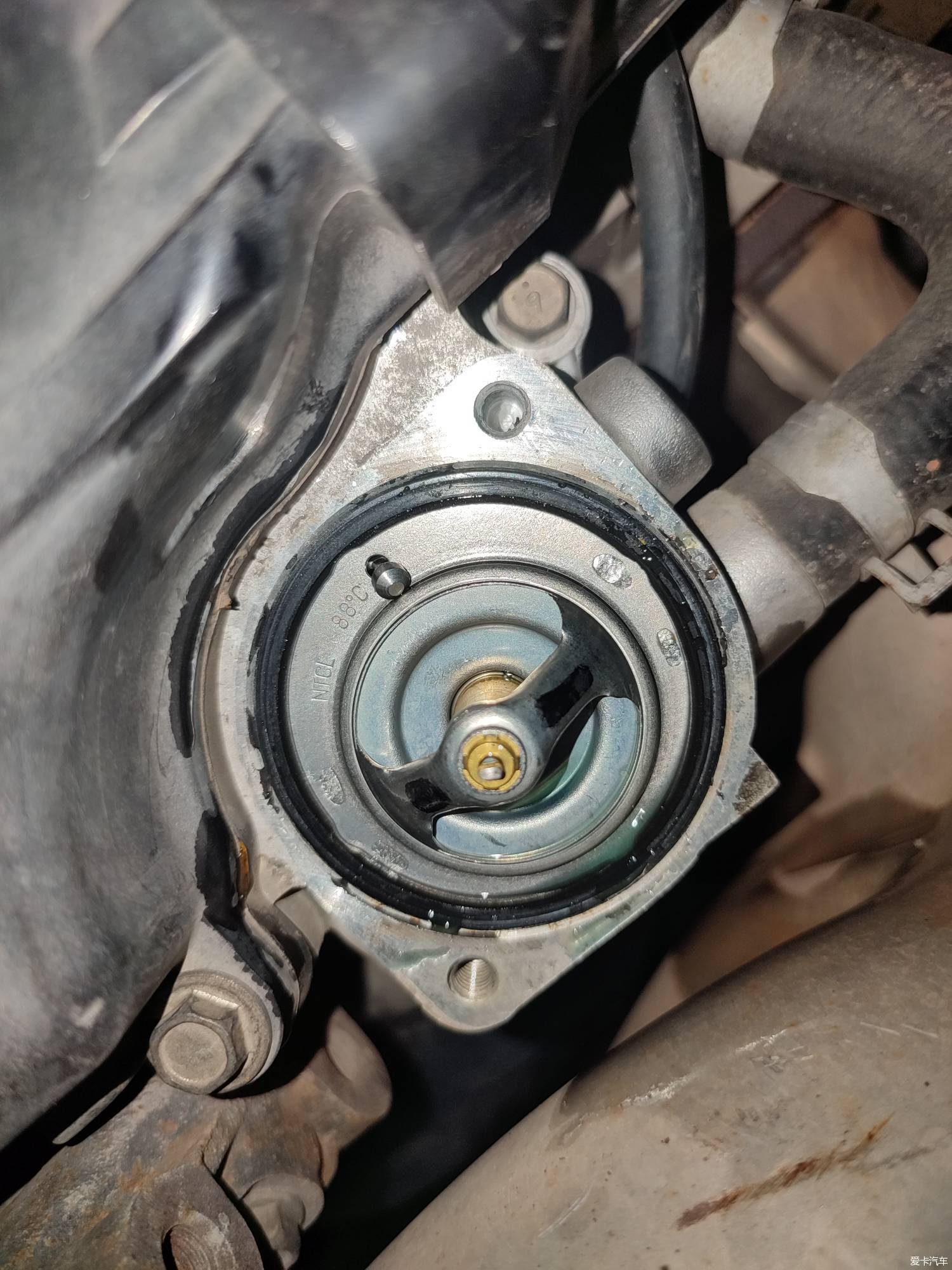

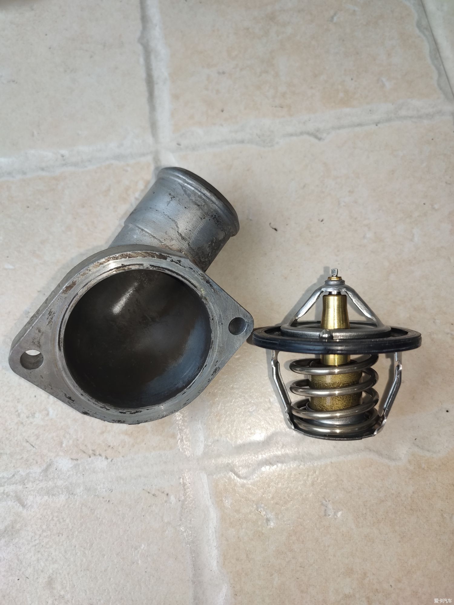

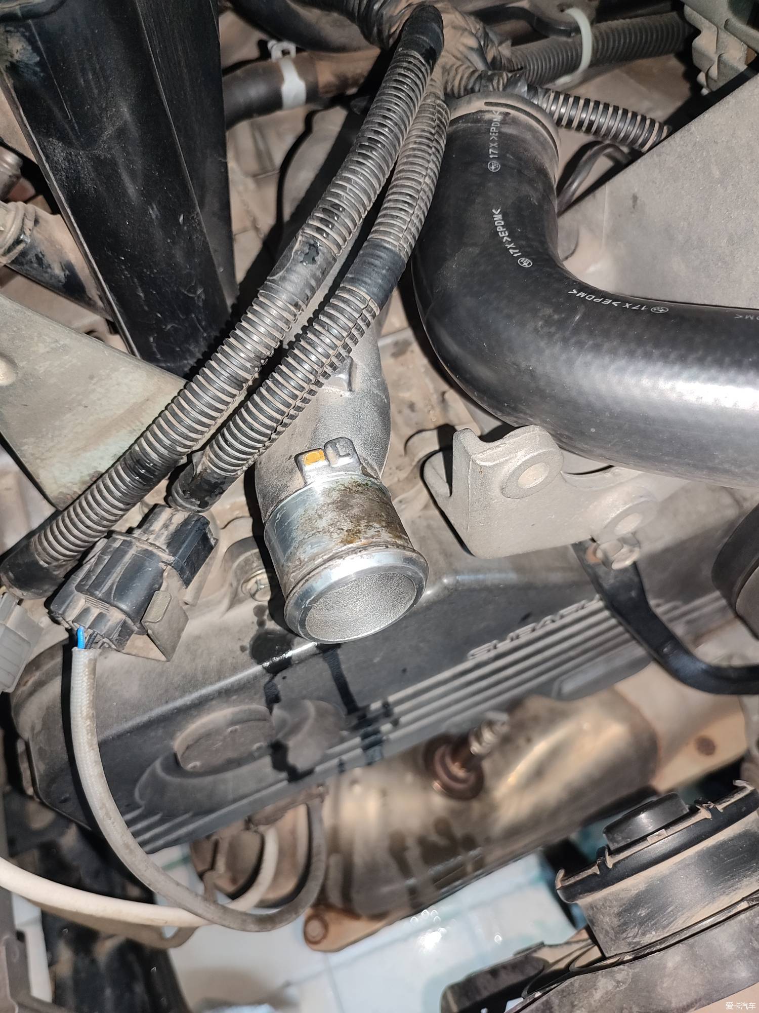

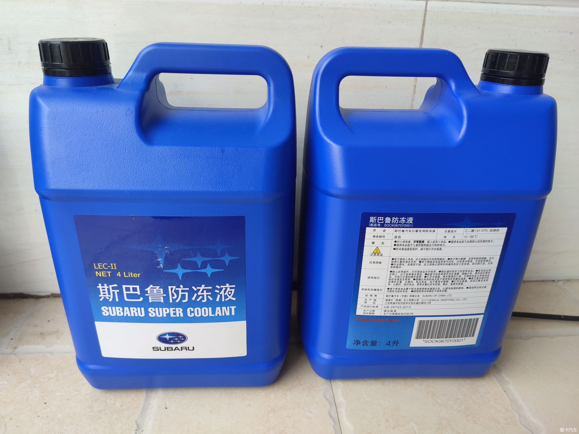

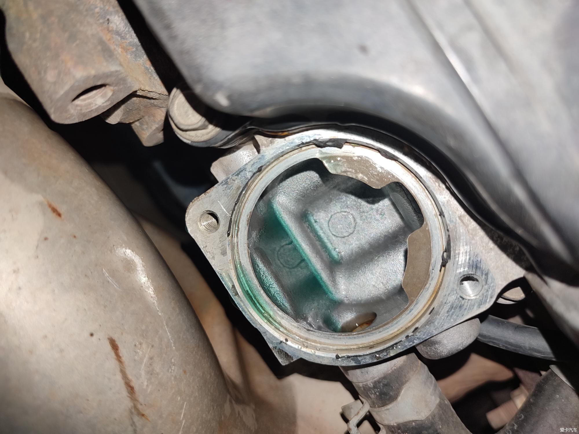

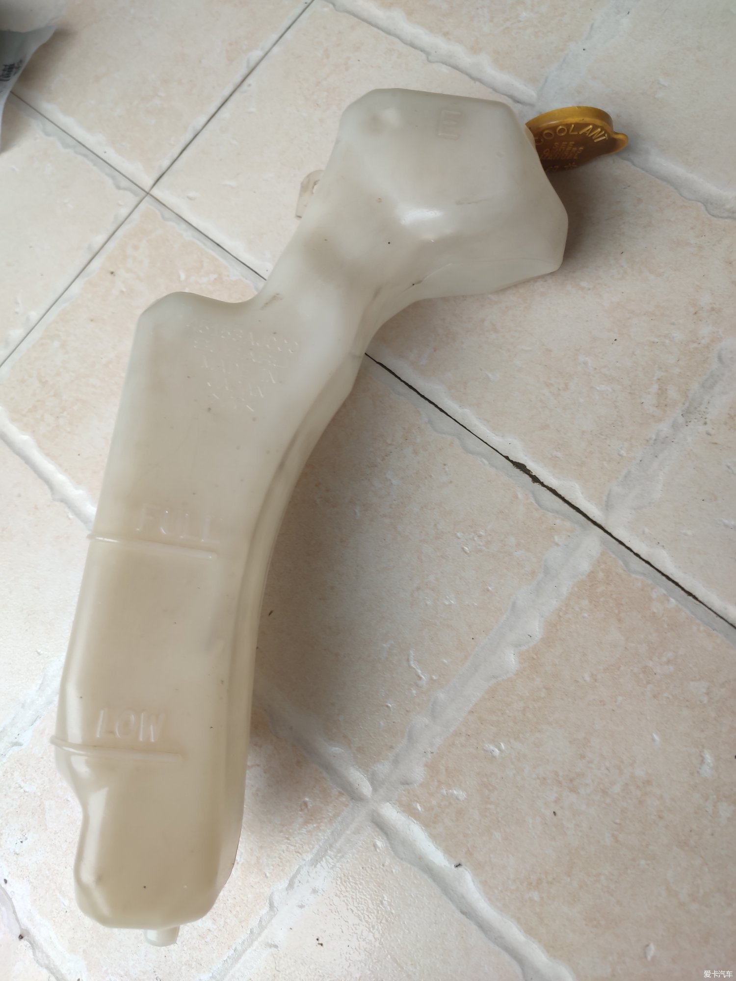

计划国庆后西行一个月,老虎子各种检查整备中,更换冷却液是其中一项,已快四年未更换了。更换冷却液原本是在热车节温器打开的时候为最佳,但我怕烫着了,待到冷车时才干,拆下节温器和上水管是为了弄得彻底一些,拆下排水孔塞子自然流干后,从上水管口吹强风进去,把机肚子里和加热器里面残留的冷却液吹出来,大约能吹得一升出来,经两轮添加排空添加,大约加了5.5升进去,2.5傲虎的冷却液全量是6.4升,还有一些残留。这次没有水煮节温器检查其完全打开时的开度。
从这个口吹风进去
88度的节温器
清洗干净储液壶内部
使用了几轮这种防冻液,未出现什么问题
