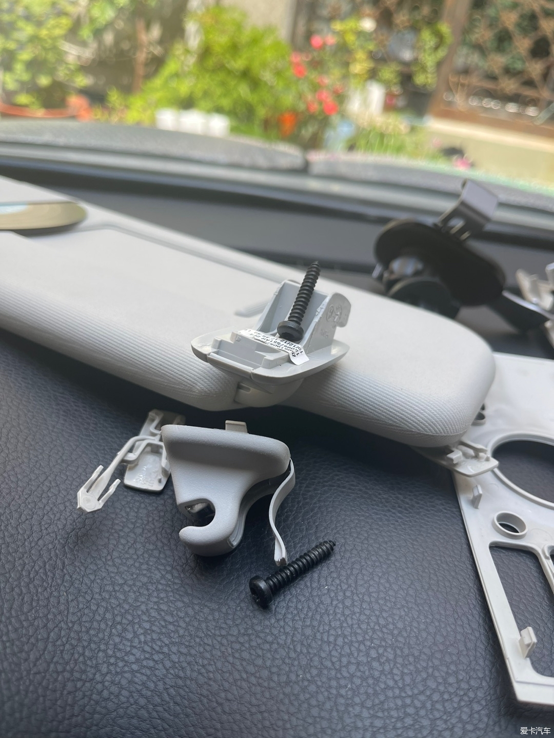

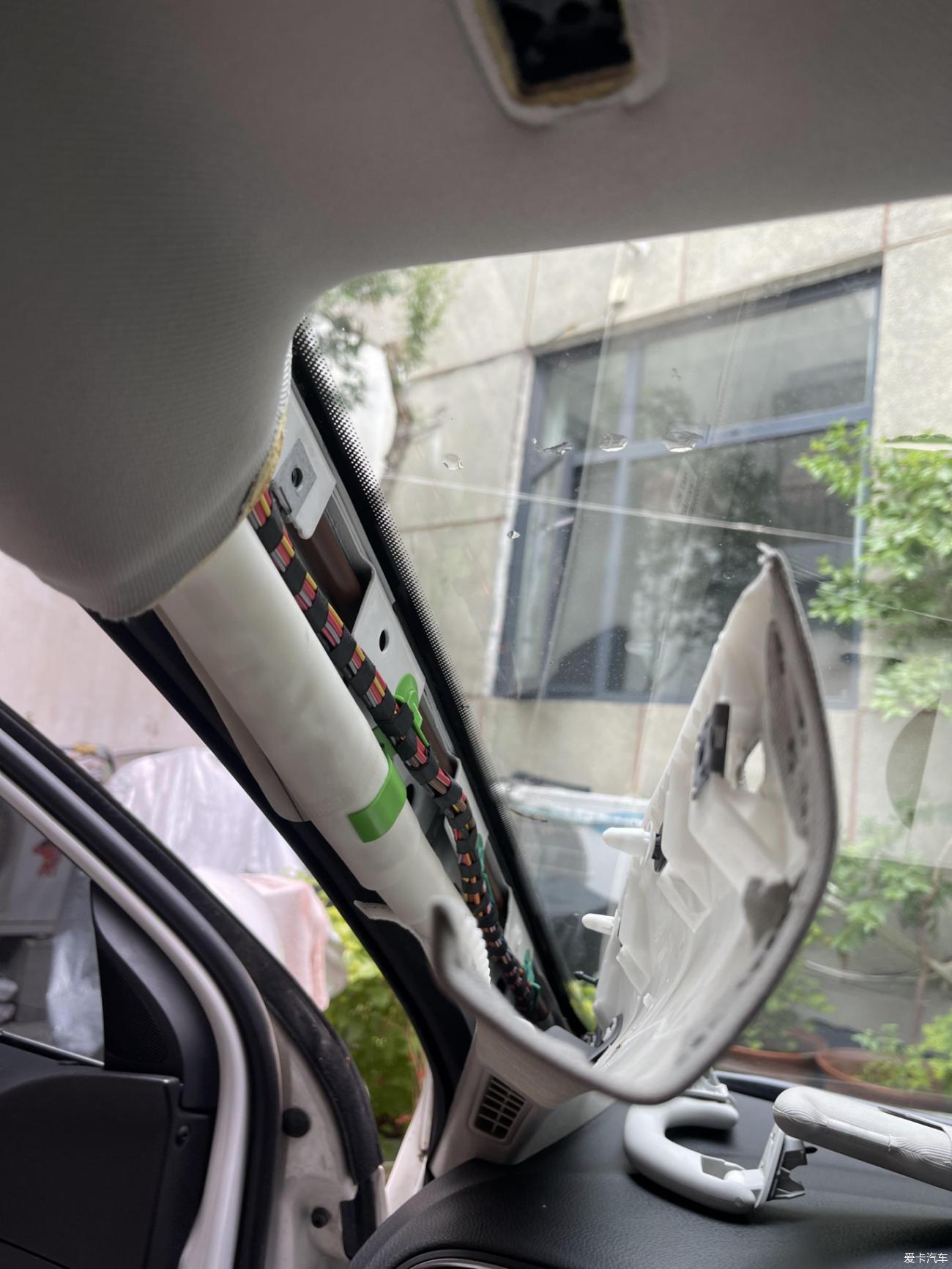

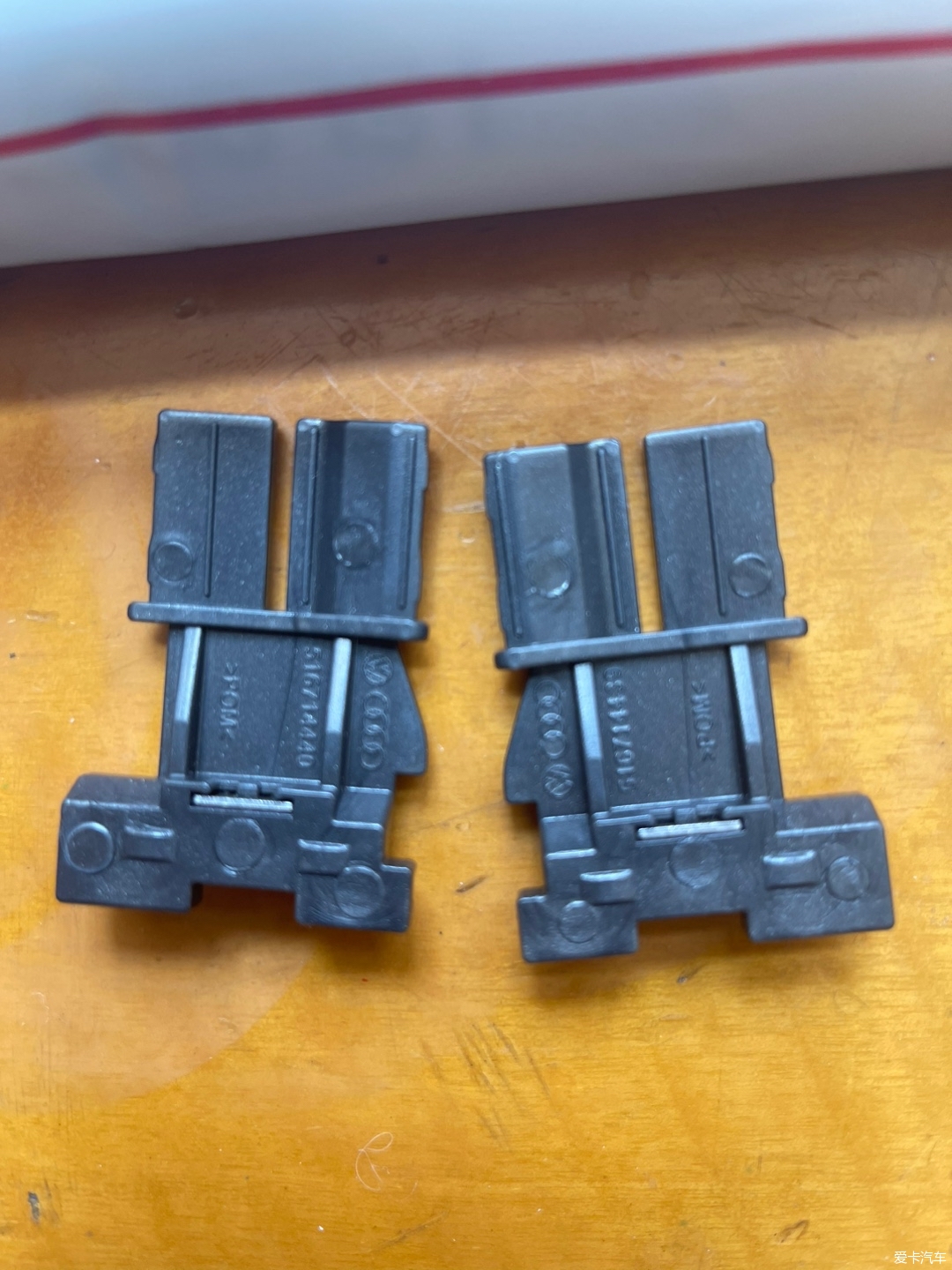

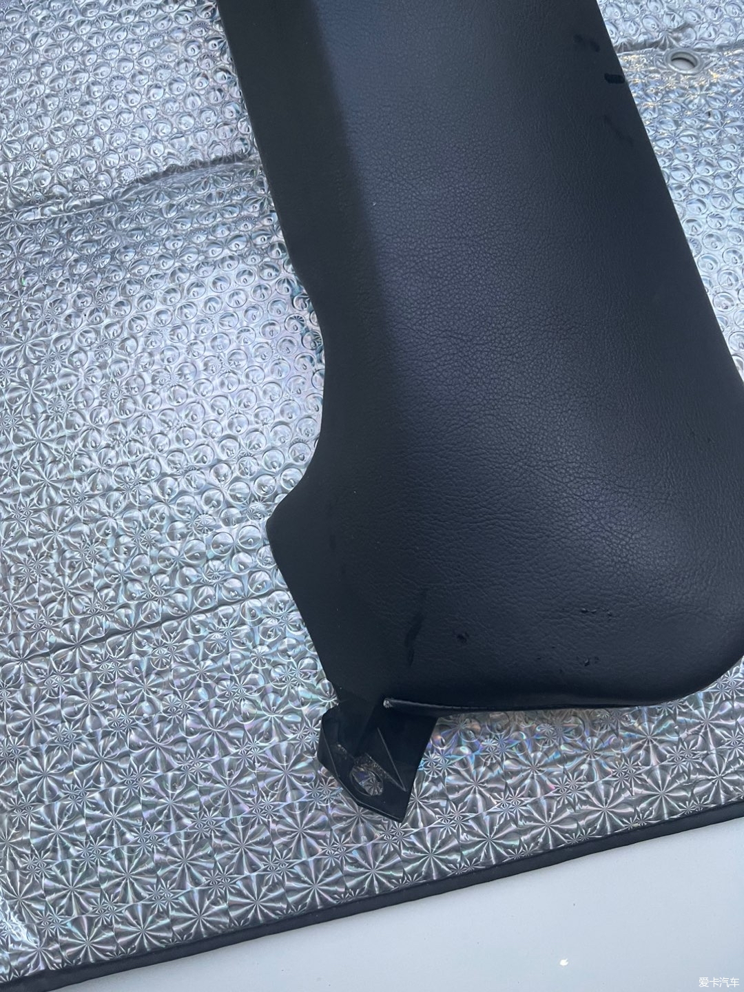

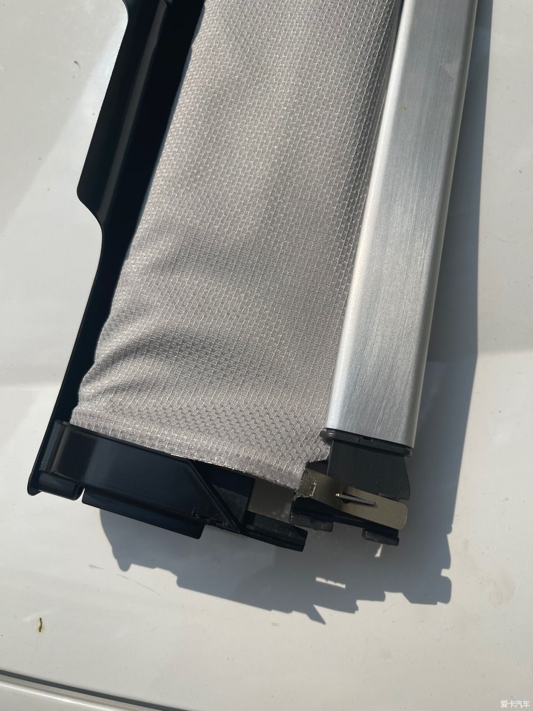

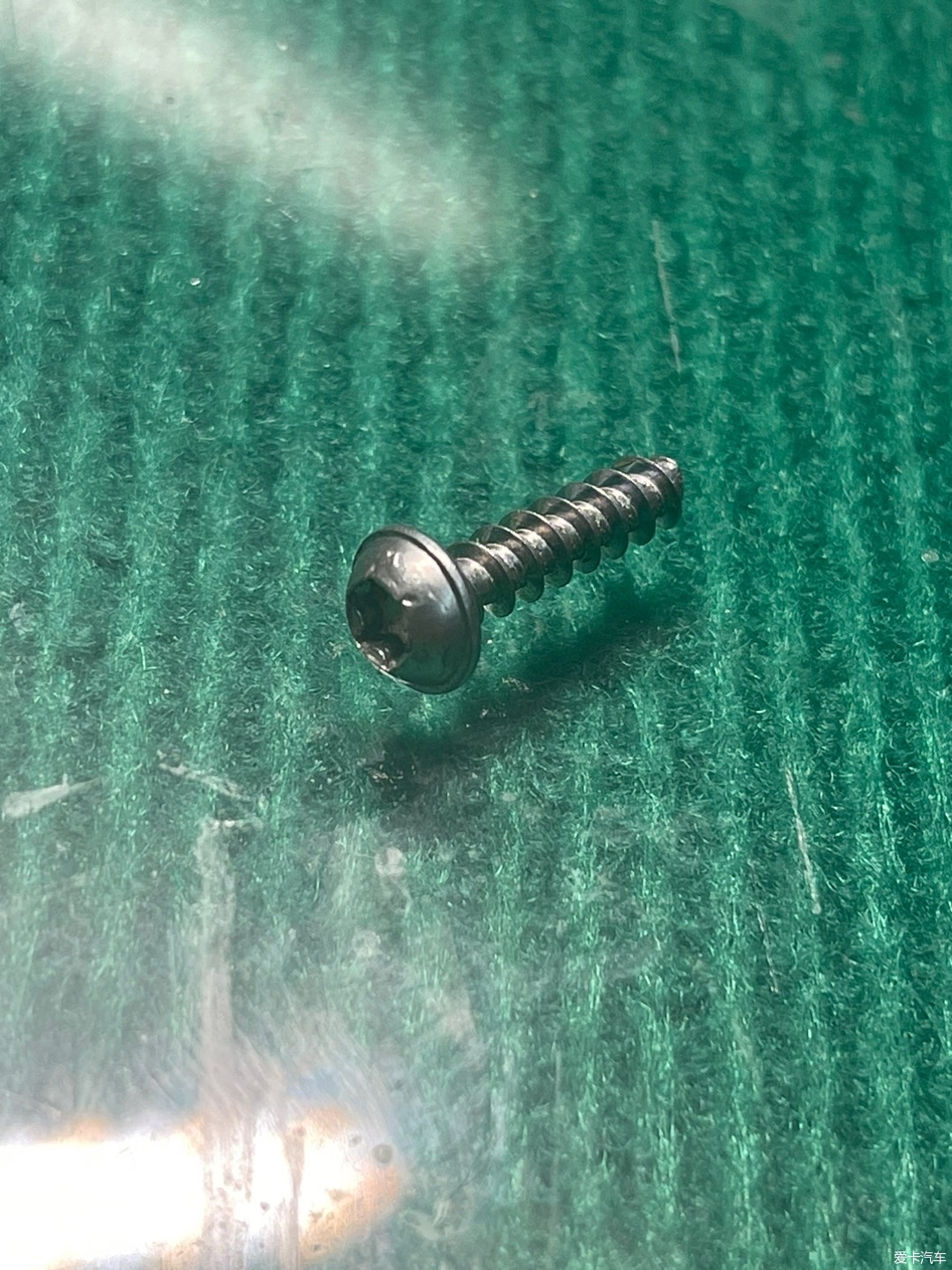

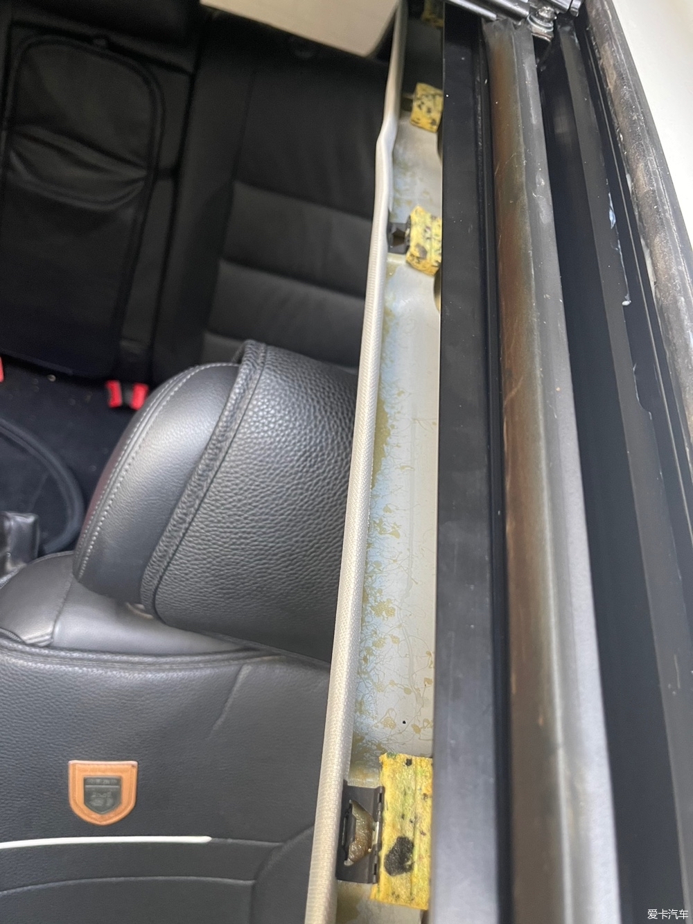

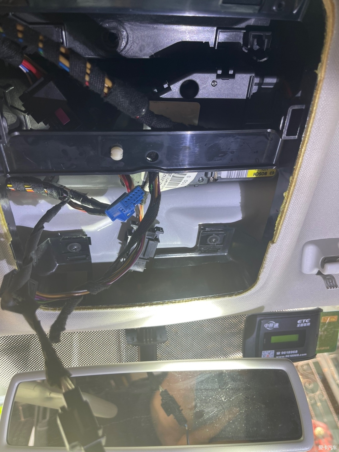

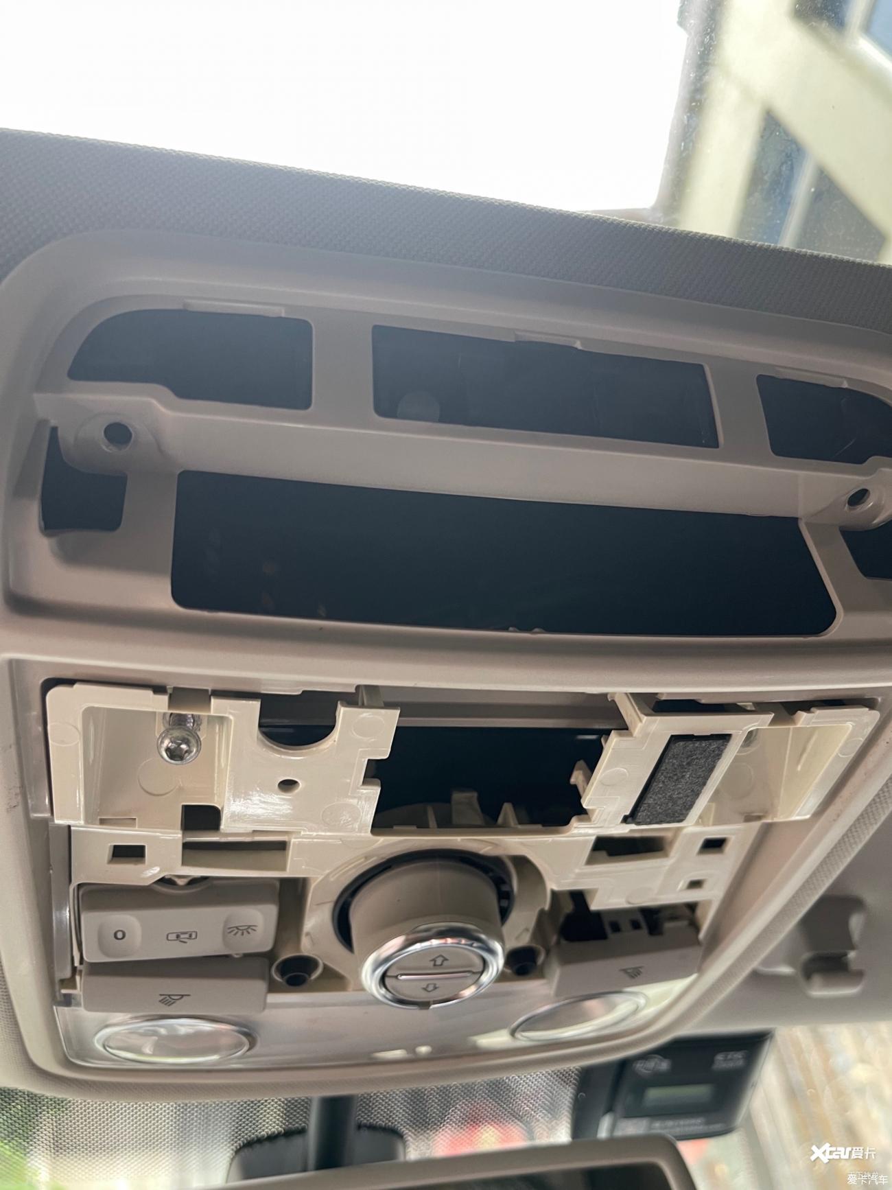

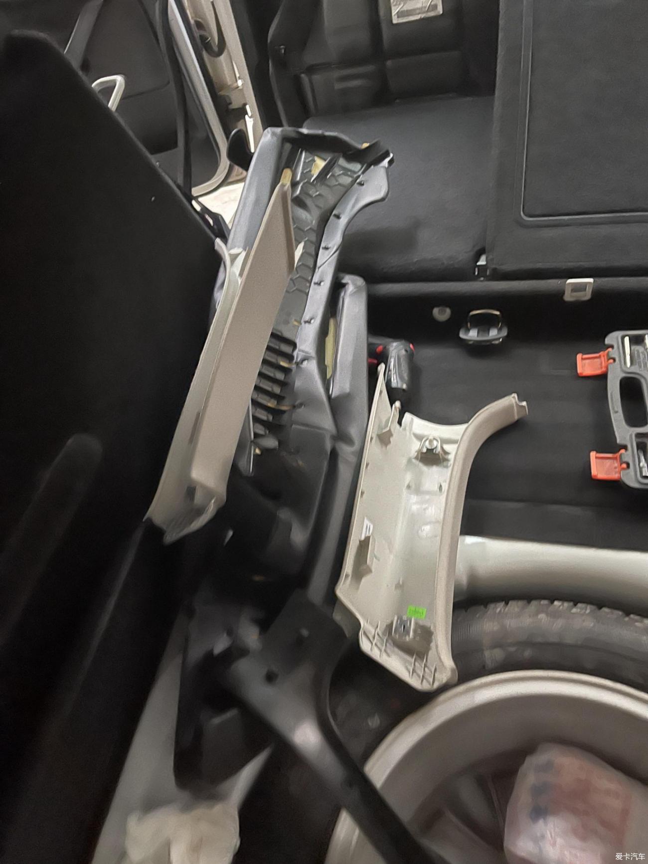

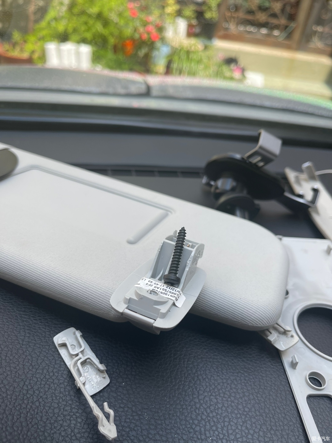

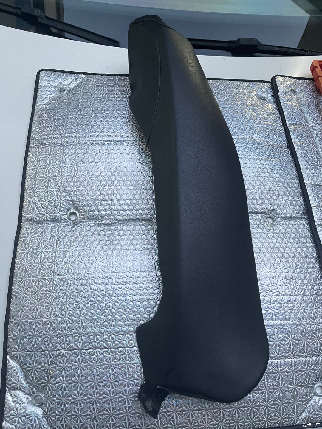

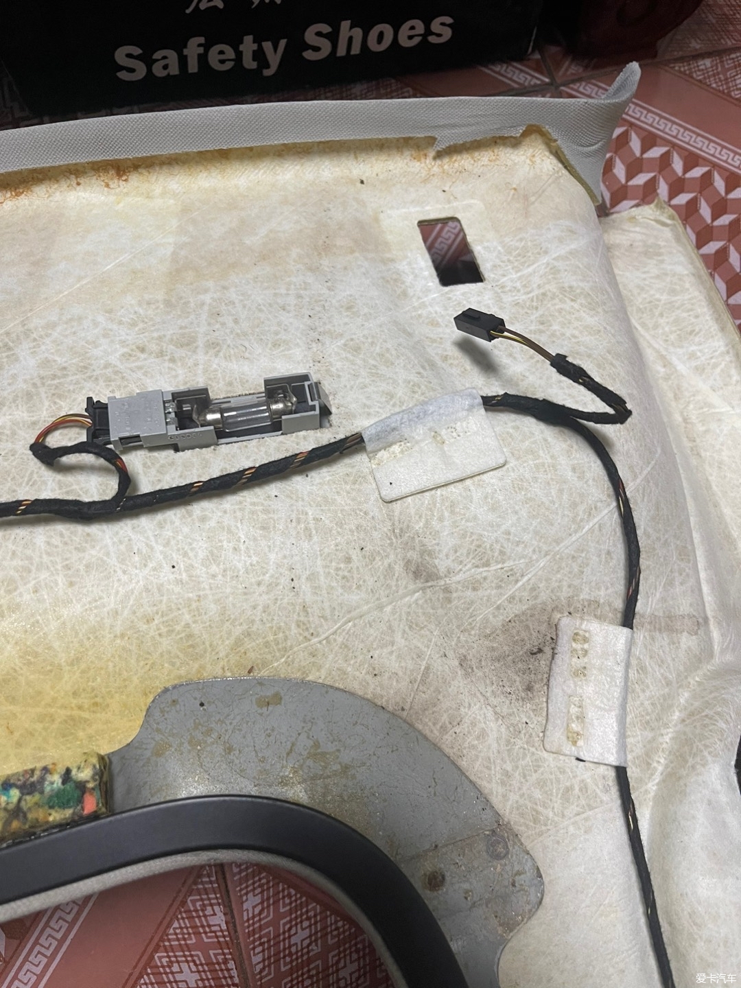

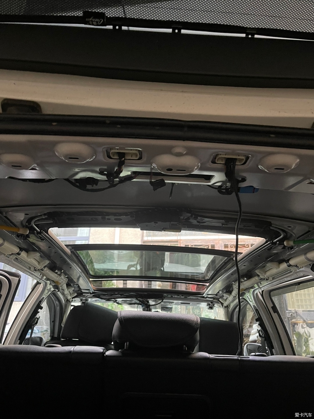

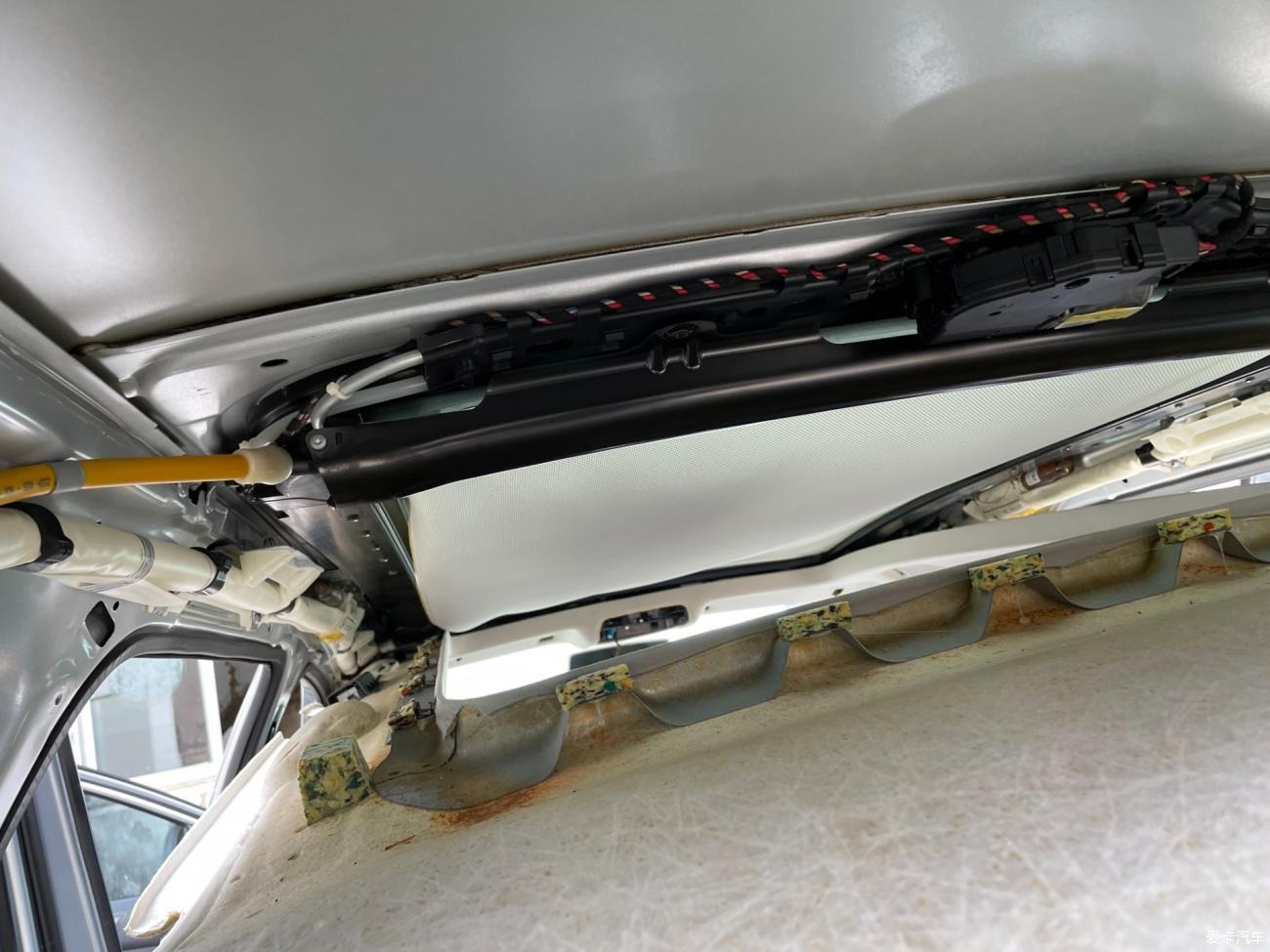

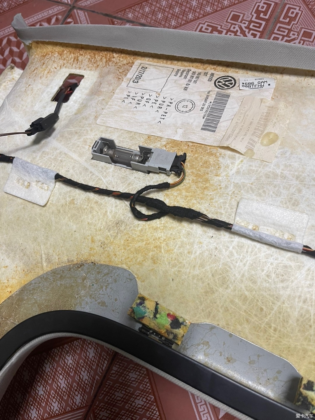

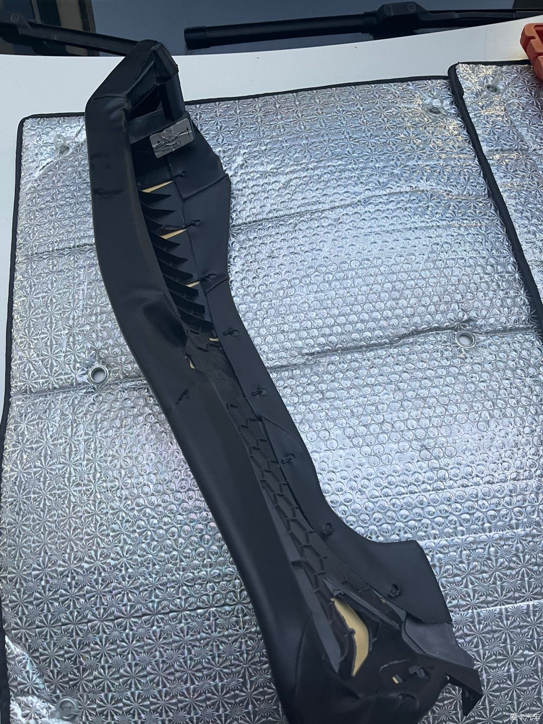

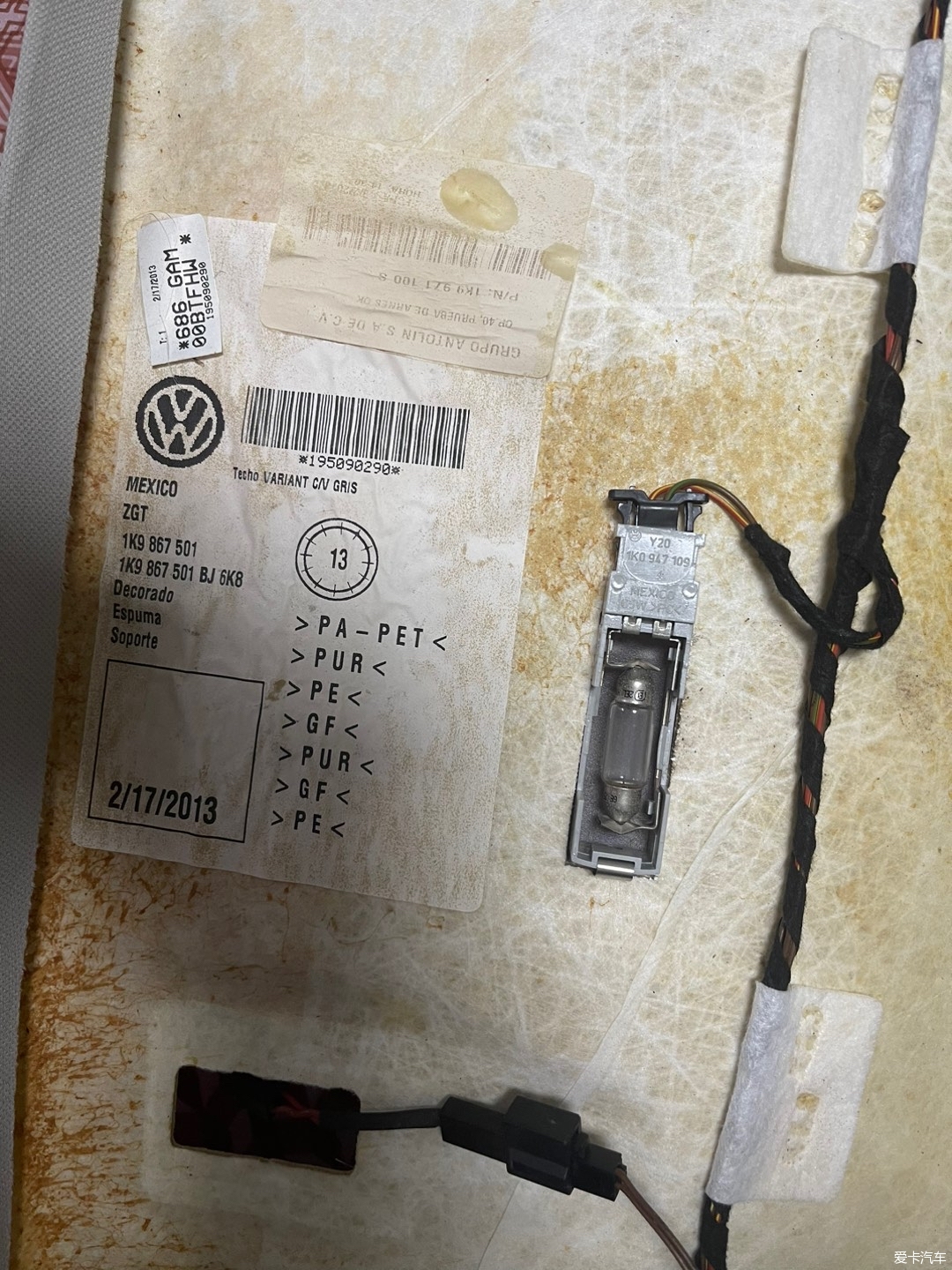

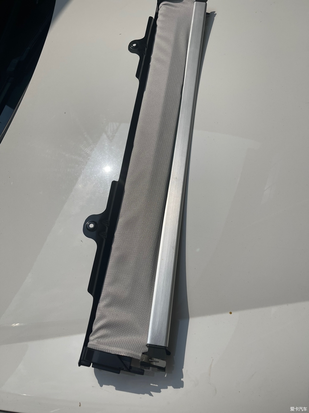

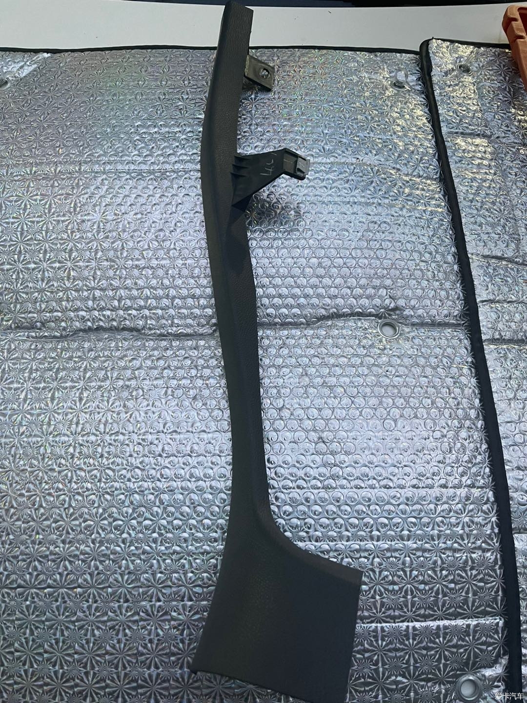

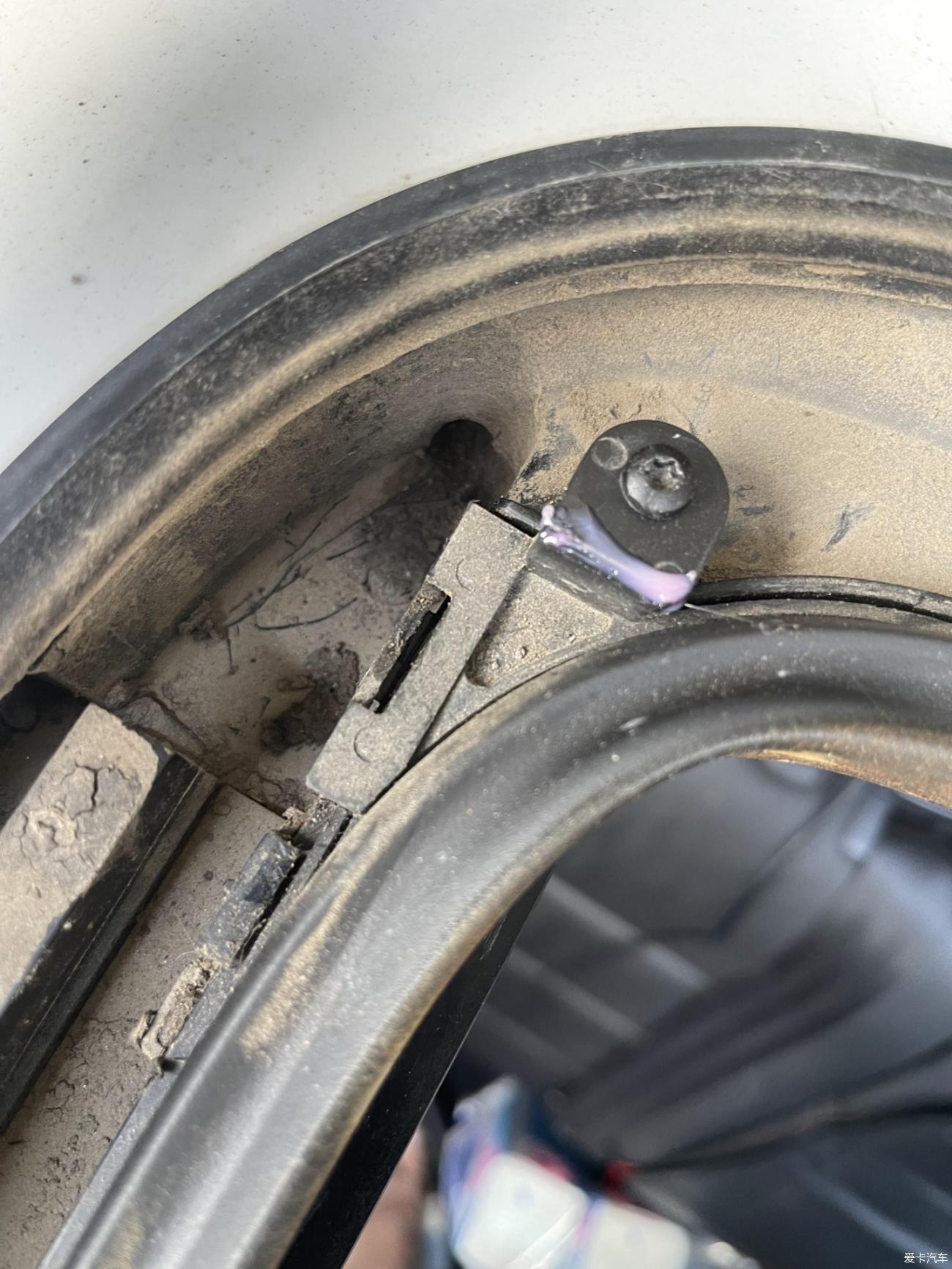

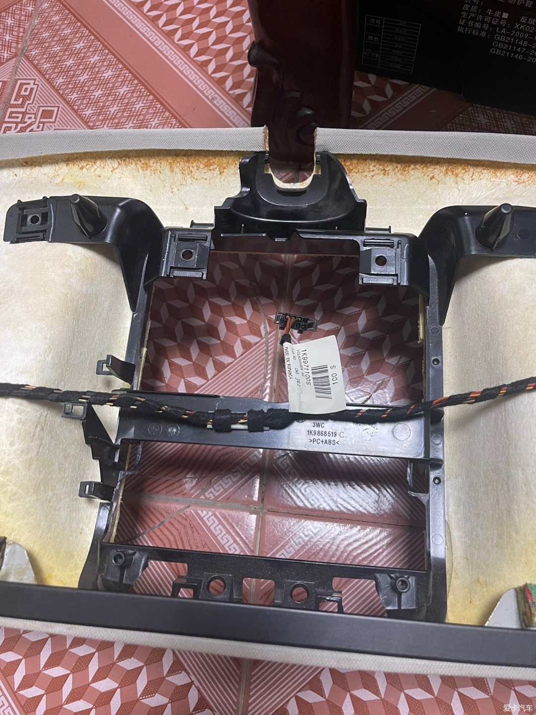

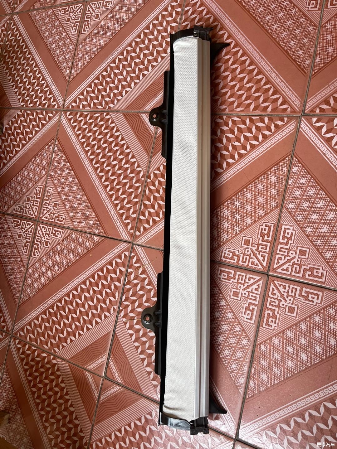

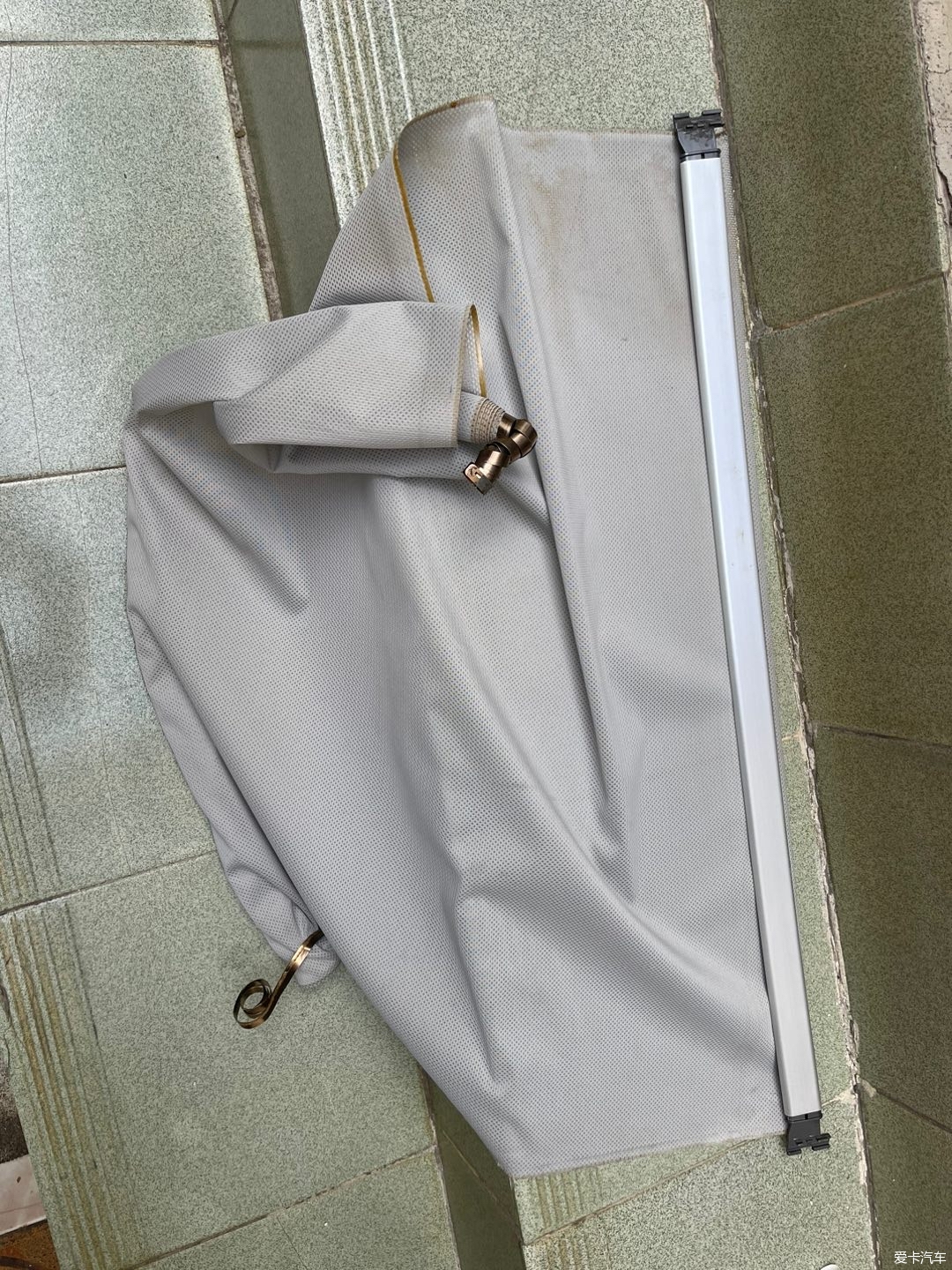

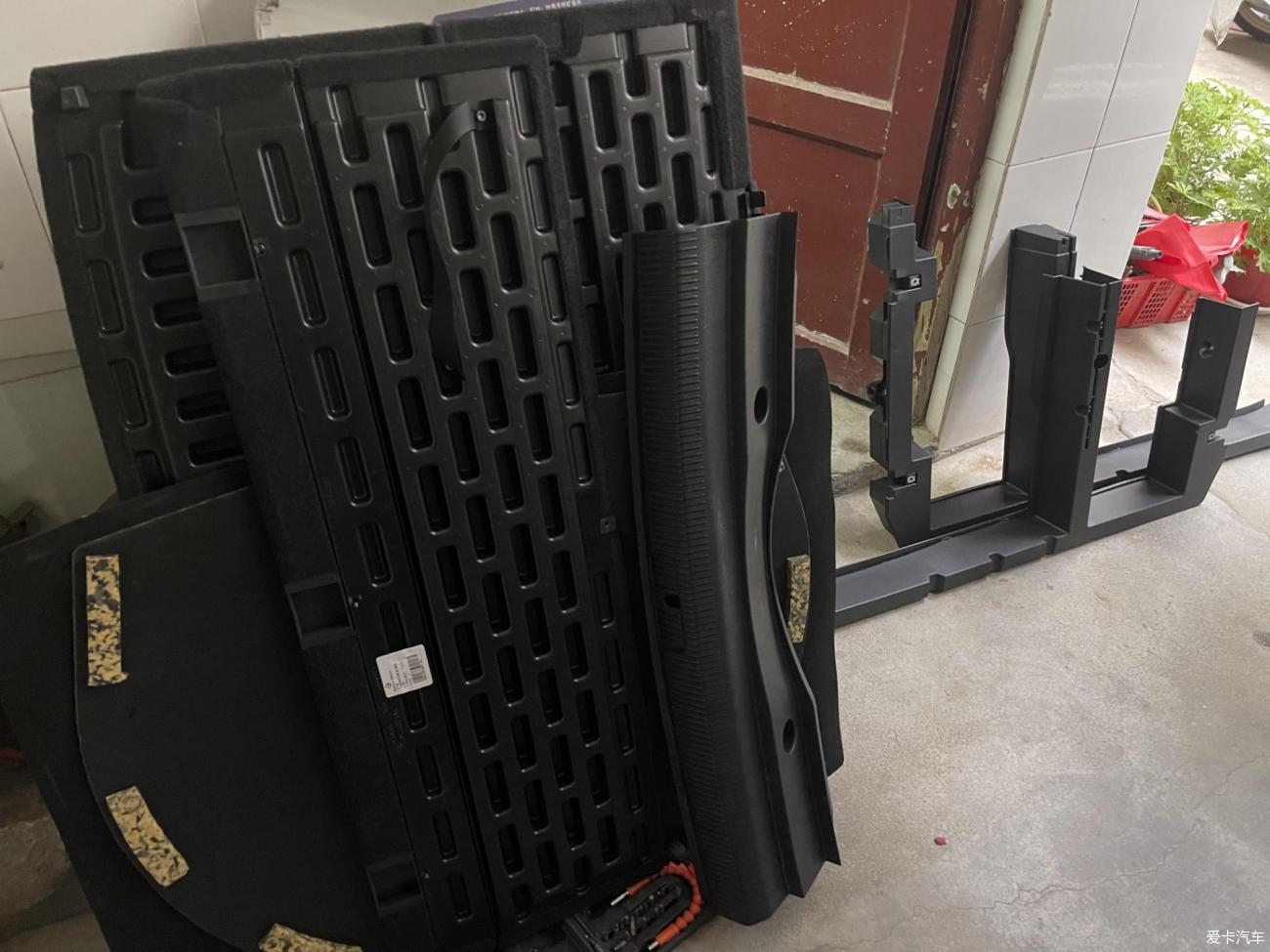

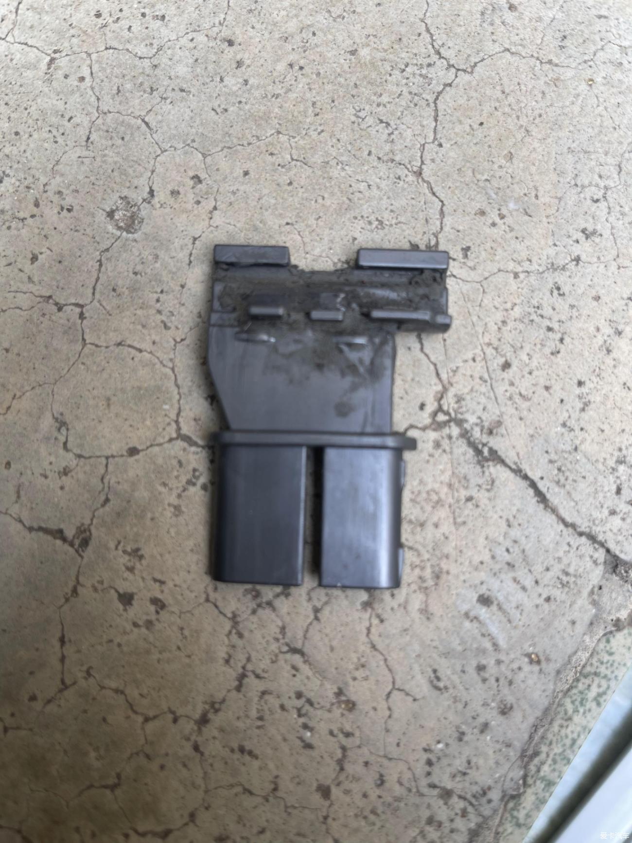

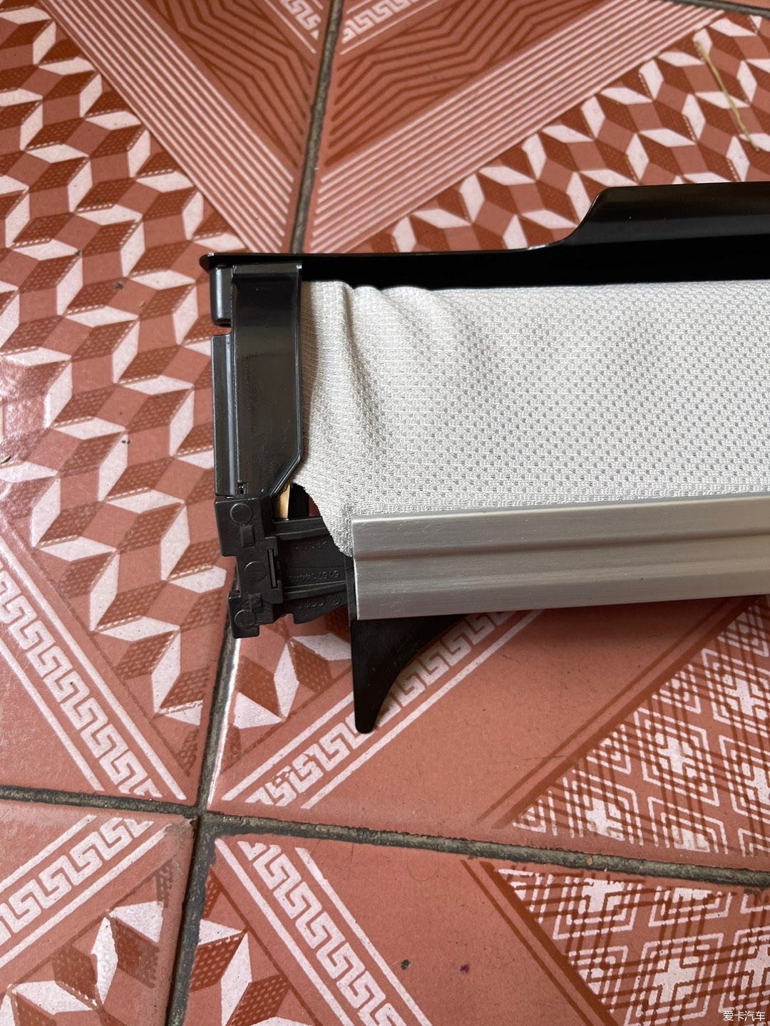

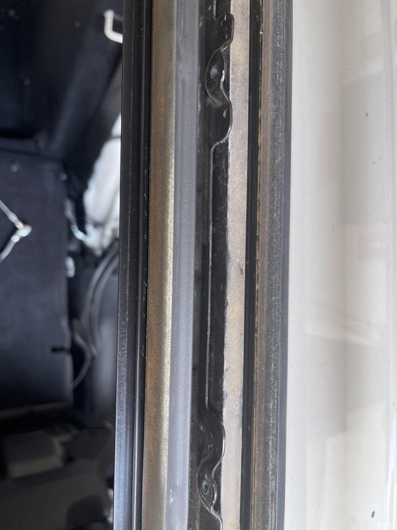

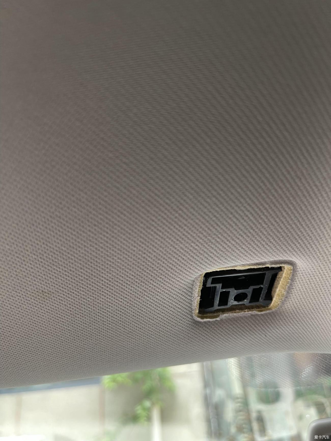

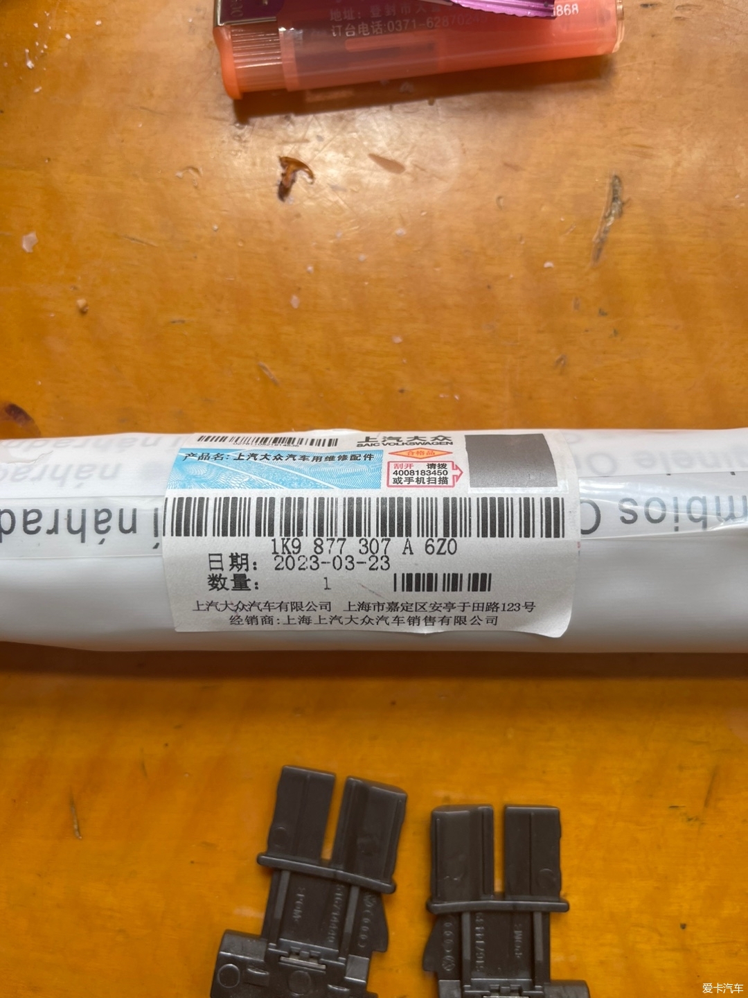

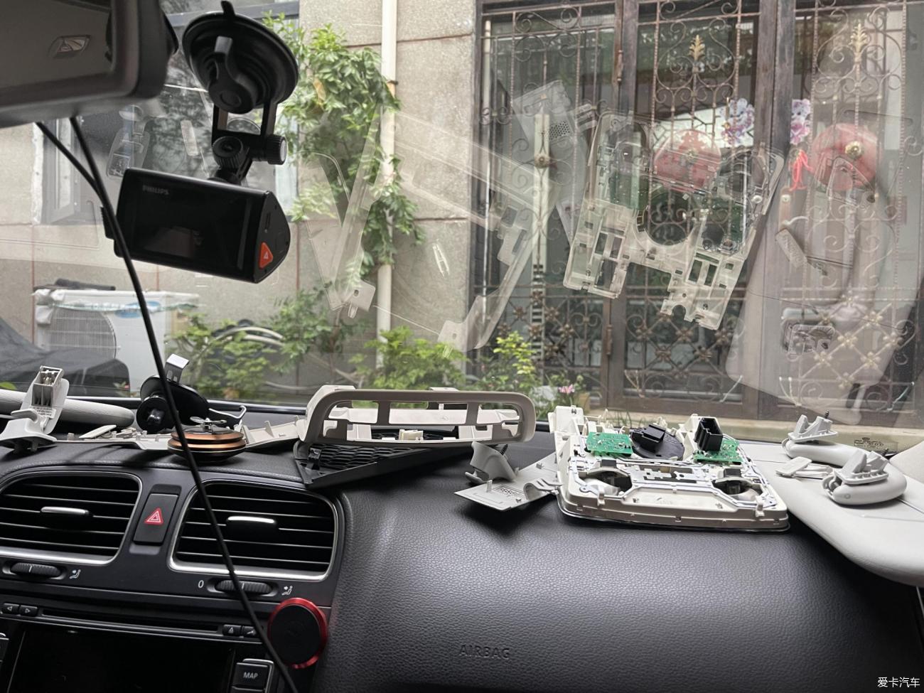

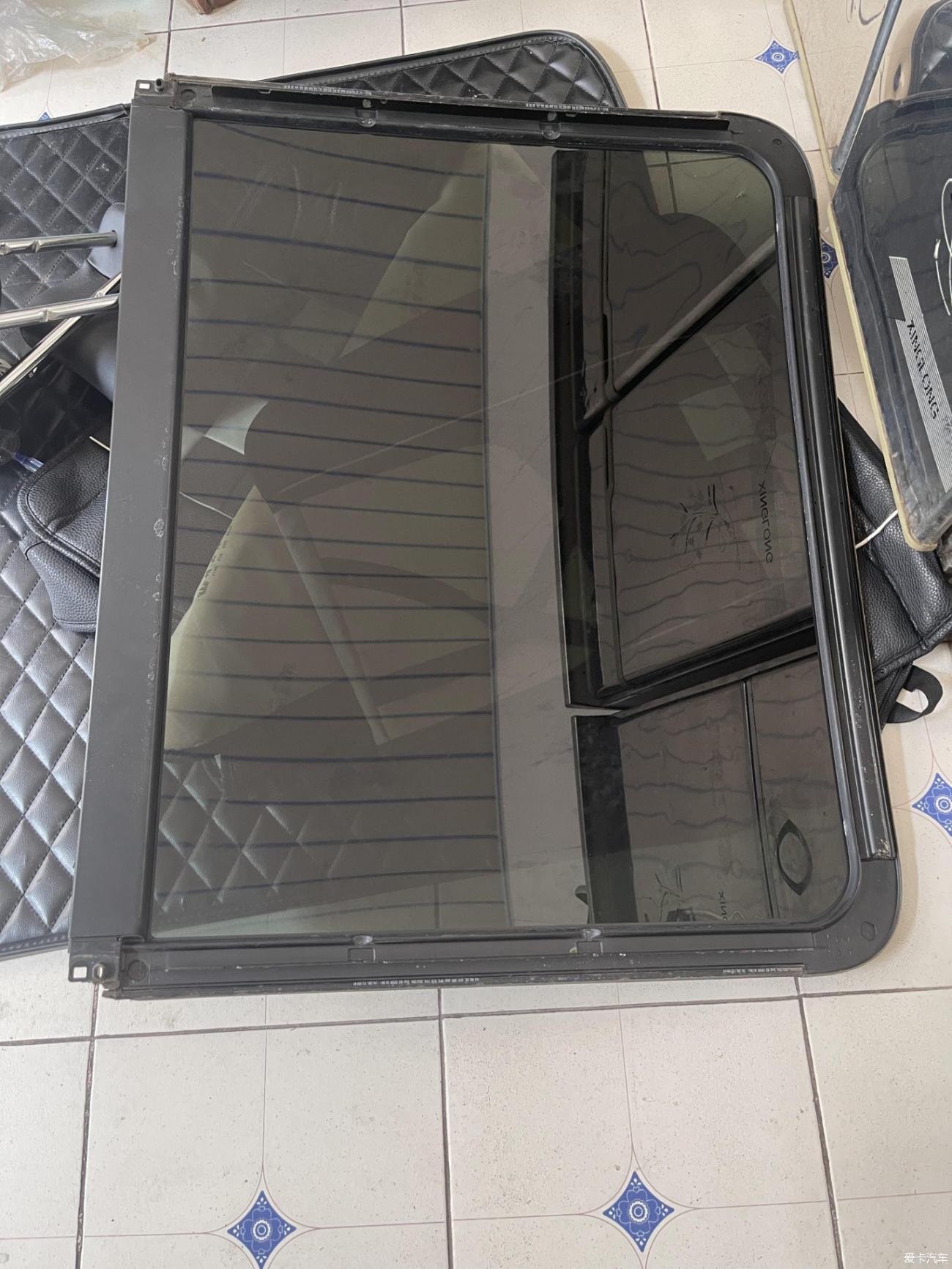

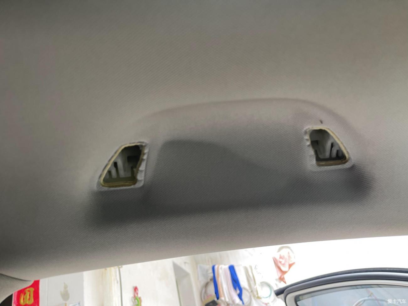

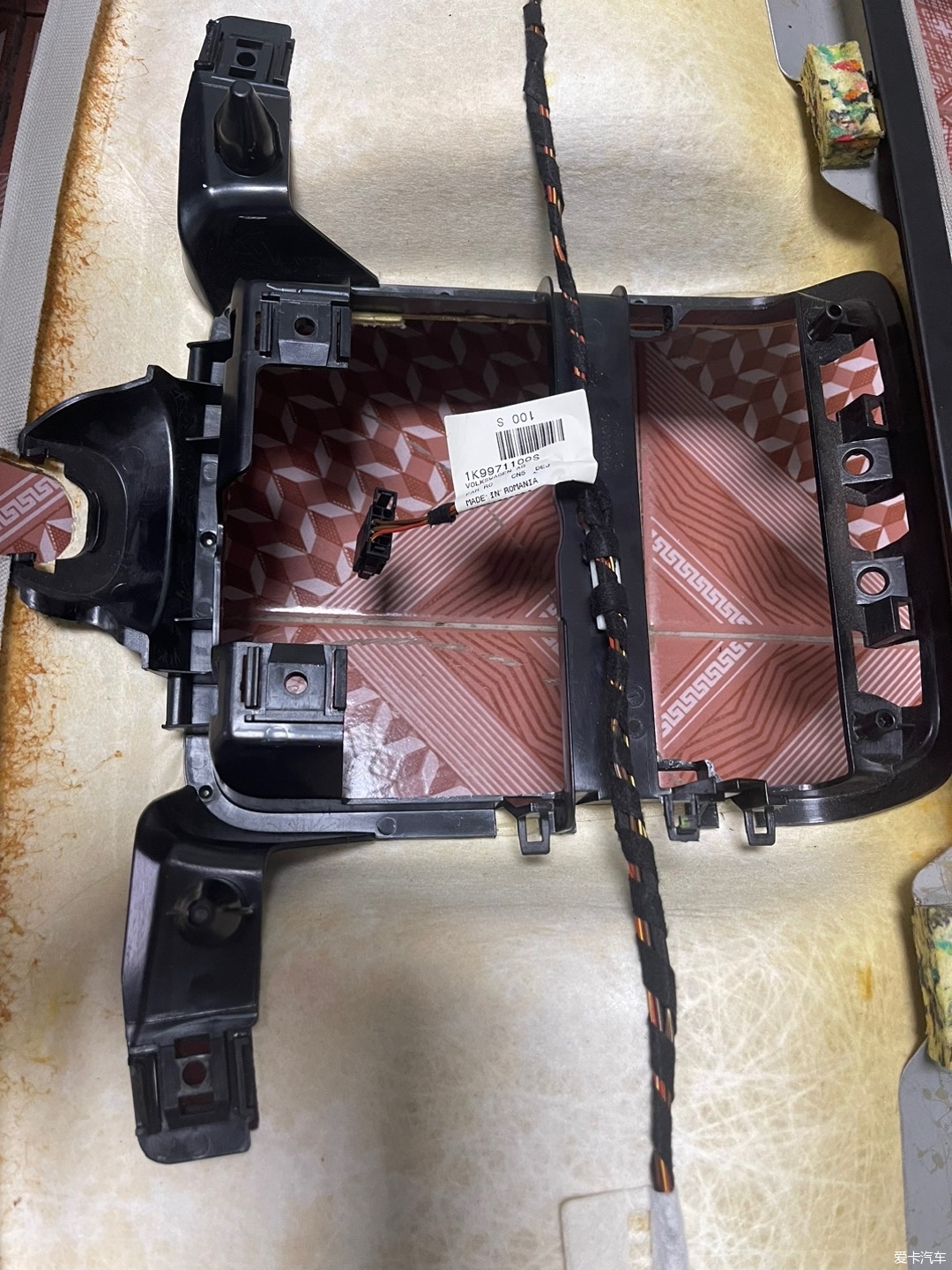

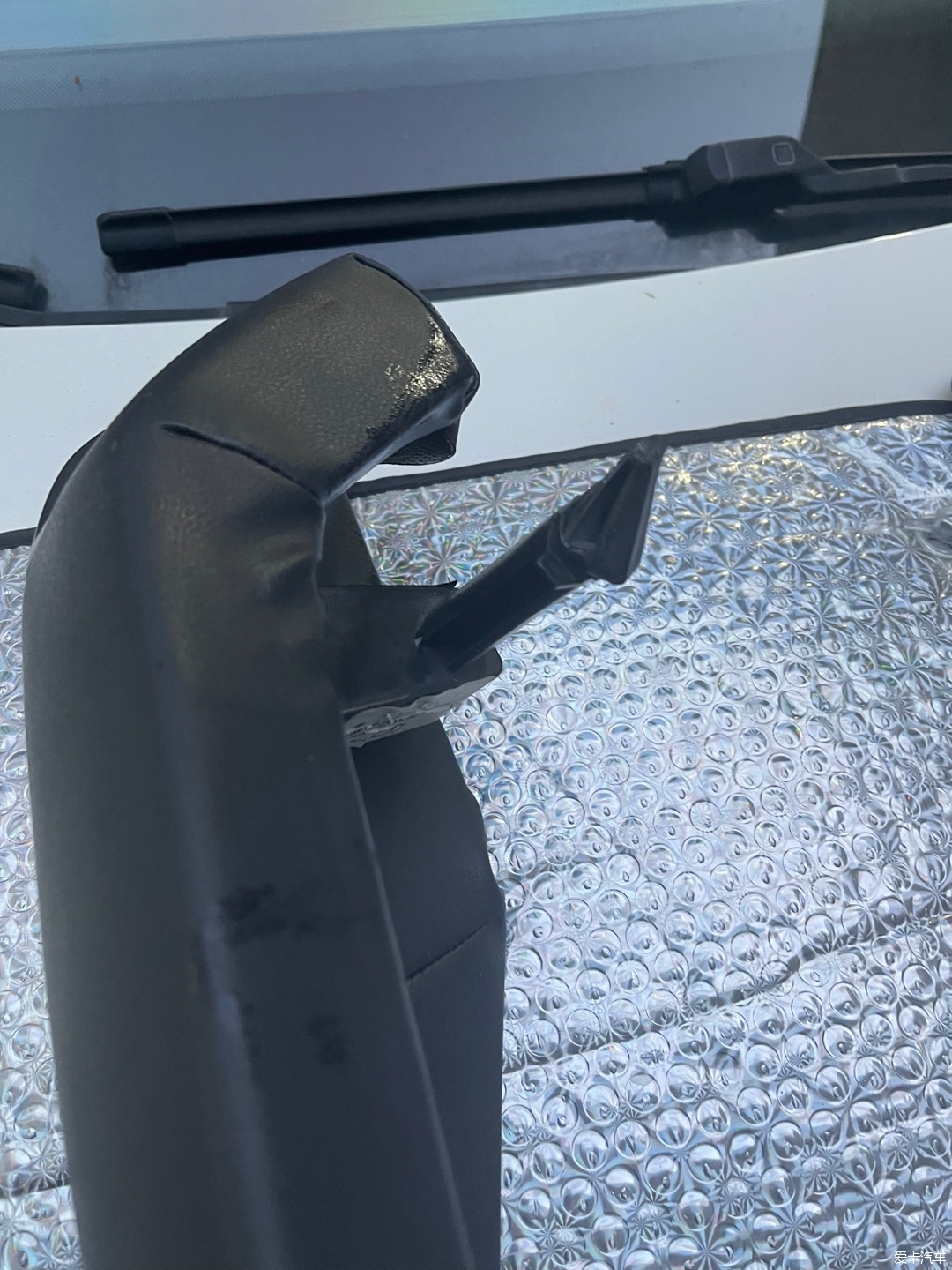

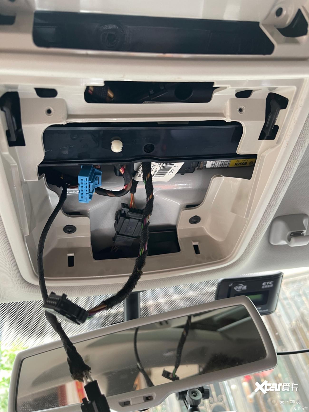

高尔夫6旅行版天窗卷帘坏了,上网研究了一天,今天开始各种拆,顶棚必须拆,天窗后玻璃必须拆!具体都拆的什么,大家主要看图片,找位置,做对比。总结一点就是多悟!

发表于 2023-08-13 18:18    IP属地:未知
引用 天下神龙 于 2023-08-13 18:10 发表的回复

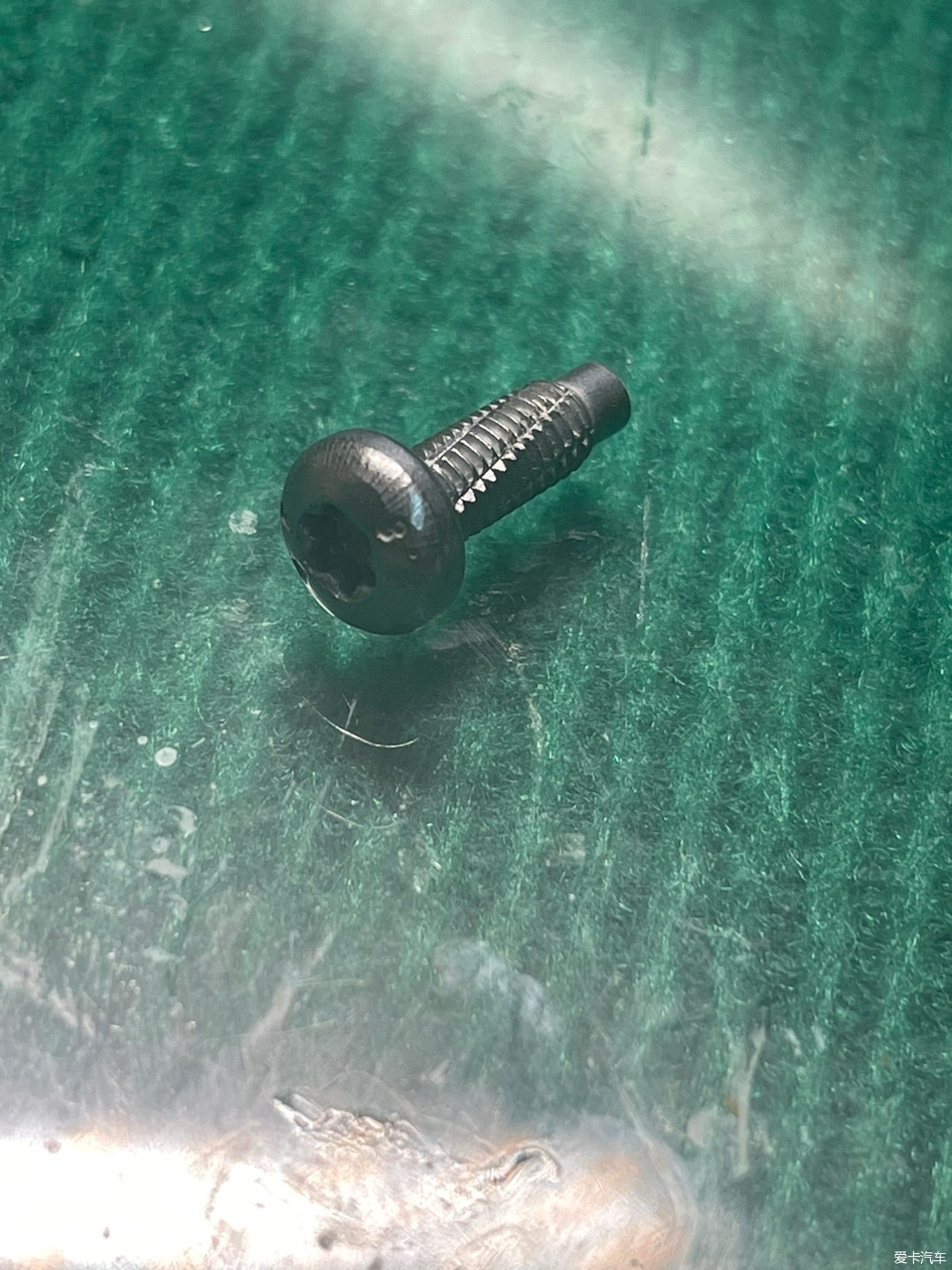

倒数第三张图片,是把天窗后玻璃去掉后,看到的一个螺丝,拧掉,然后用一个小平口螺丝刀敲一下旁边的卡扣,把塑料盖板打开。然后天窗卷帘的横梁就可以去掉了。实在是麻烦。

安装后天窗玻璃要一边安装进去后,用手按压住另一边玻璃往已经安装到位的一边玻璃积压,玻璃卡槽都能进去了!

来自 爱卡iPhone版 发表于 2023-08-27 21:06    IP属地:未知
拆顶棚需要注意把拉手,内饰螺丝,遮阳板螺丝拆掉后再放到原来的位置,避免安装时螺丝拿错弄丢!
来自 爱卡iPhone版 发表于 2023-08-29 19:39    IP属地:未知
顶棚全景天窗的卡箍要分离!
发表于 2023-09-01 11:38    IP属地:未知
换遮阳布的话,天窗玻璃和顶棚不用拿,可以节省很多时间
