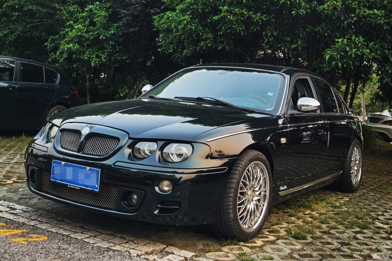

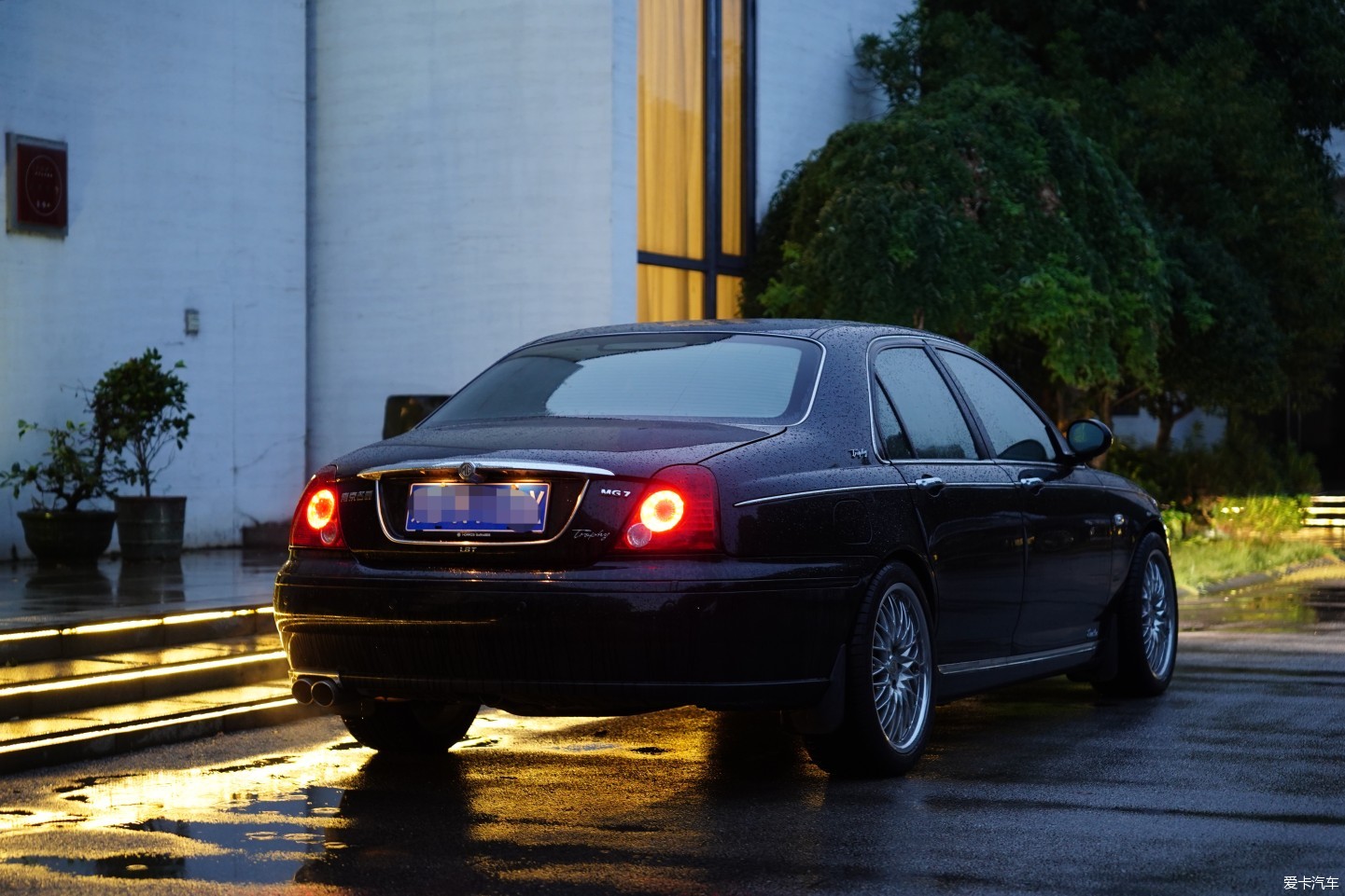

一年多后,再次思考要买一辆什么样的MG的时候,偶遇一台强化过的香槟色老七,瞬间燃起了斗志!
答案:还得是TA——MG7 Classic
再次相逢
原本的古堡灰已经蜕变成祖母绿,更换了上下水管,换上了无敌舒适的蒙诺避震,其它依旧。
重温旧情
一台已经变得更好的MG7 classic,要如何升华?答案是只能不断追寻自己心中的完美。

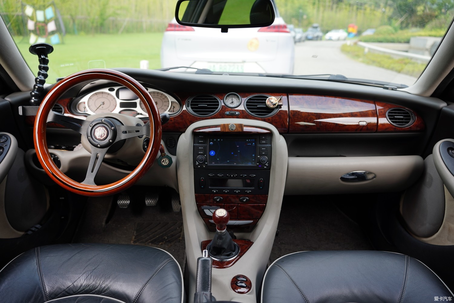

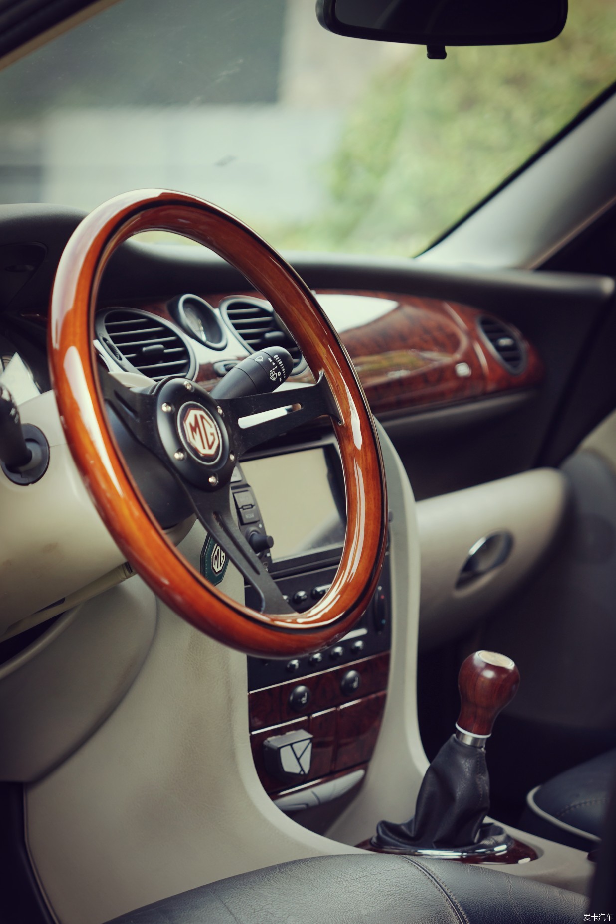

完整的内装,就是TA最终的样子
下一步可能会把时钟外框也做个哑光银

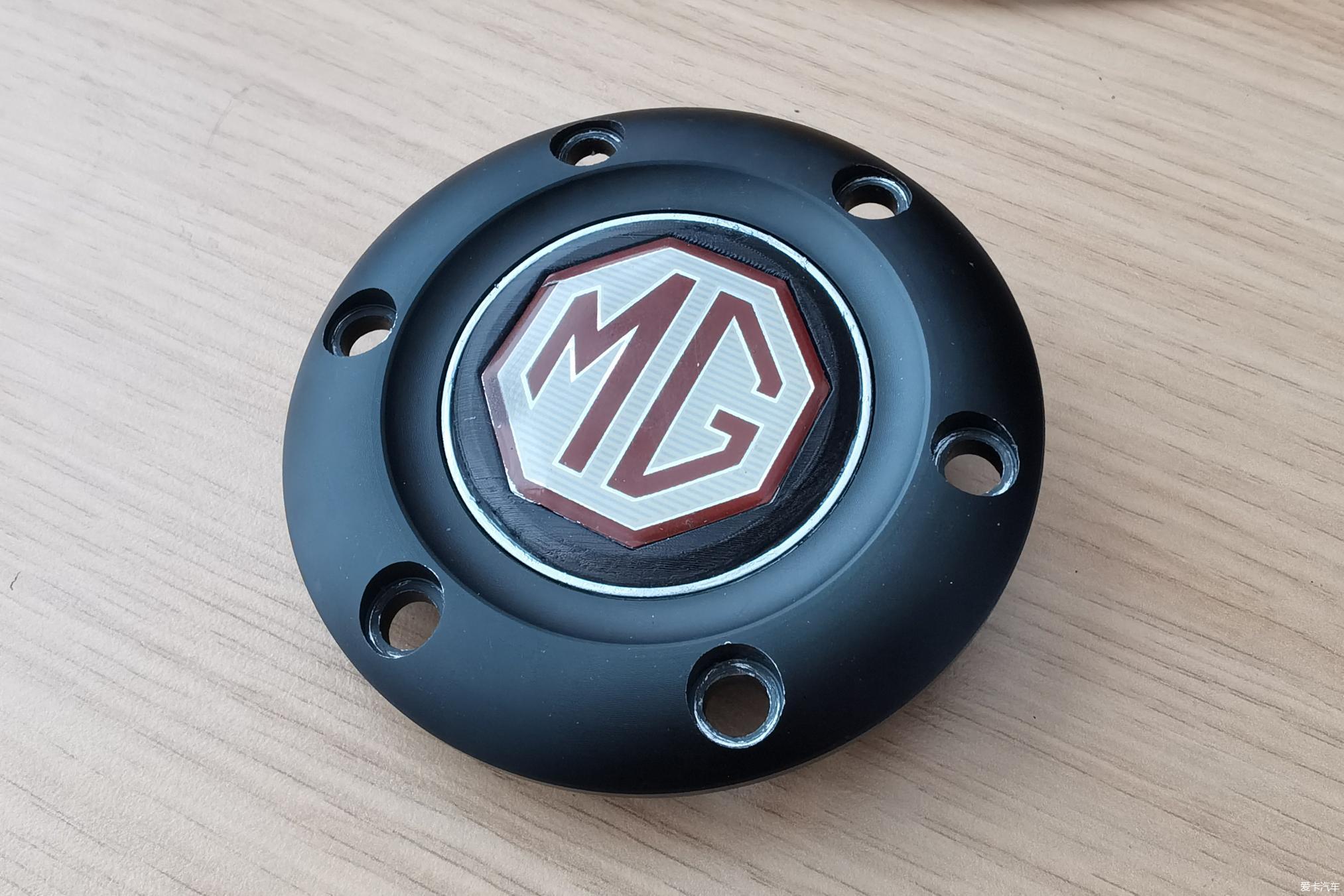

07 拉线 手波
忘了这个滴胶的logo,是什么零件拆下来的,尺寸居然如此合拍。

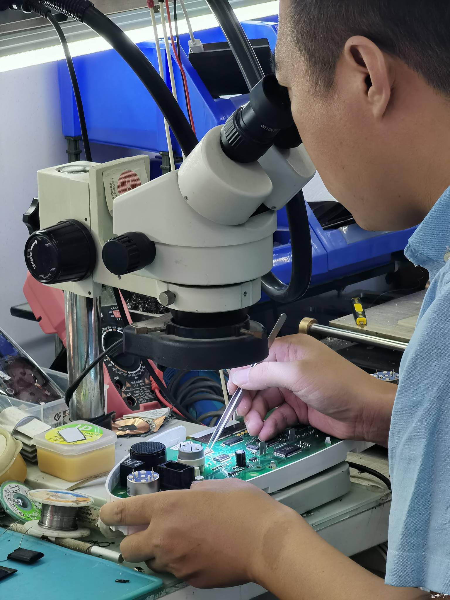

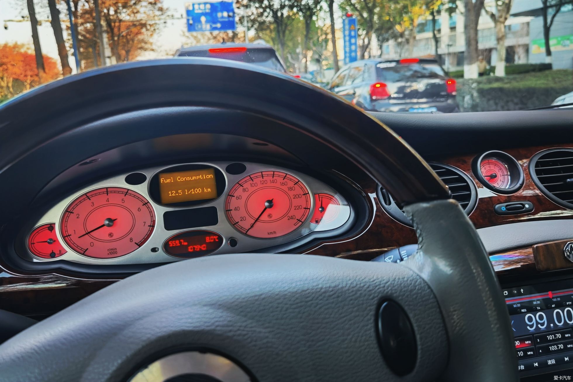

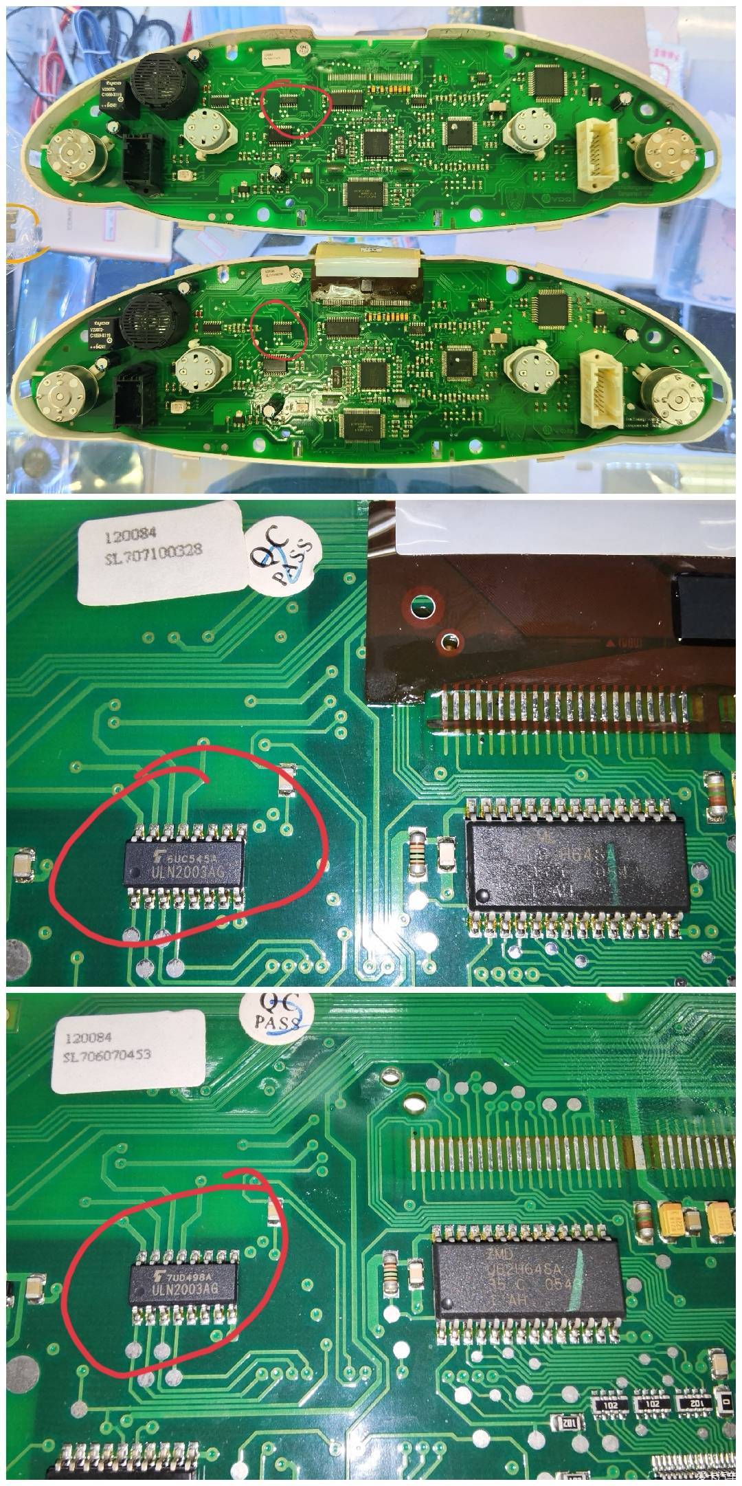

修仪表液晶,是重温旧情的第一步。
买的新仪表,不知道哪里不适配,解决不了。只好屏幕替换。
赛格电子,金牌手机精修,后来的手机平板有问题都会来找这位师傅。
屏幕的解码芯片

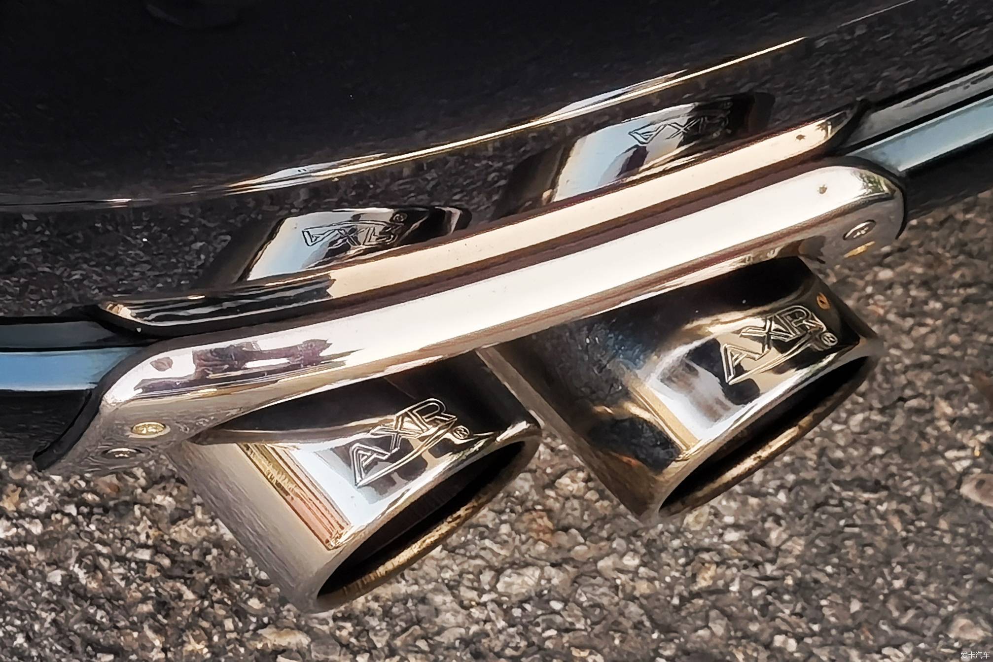

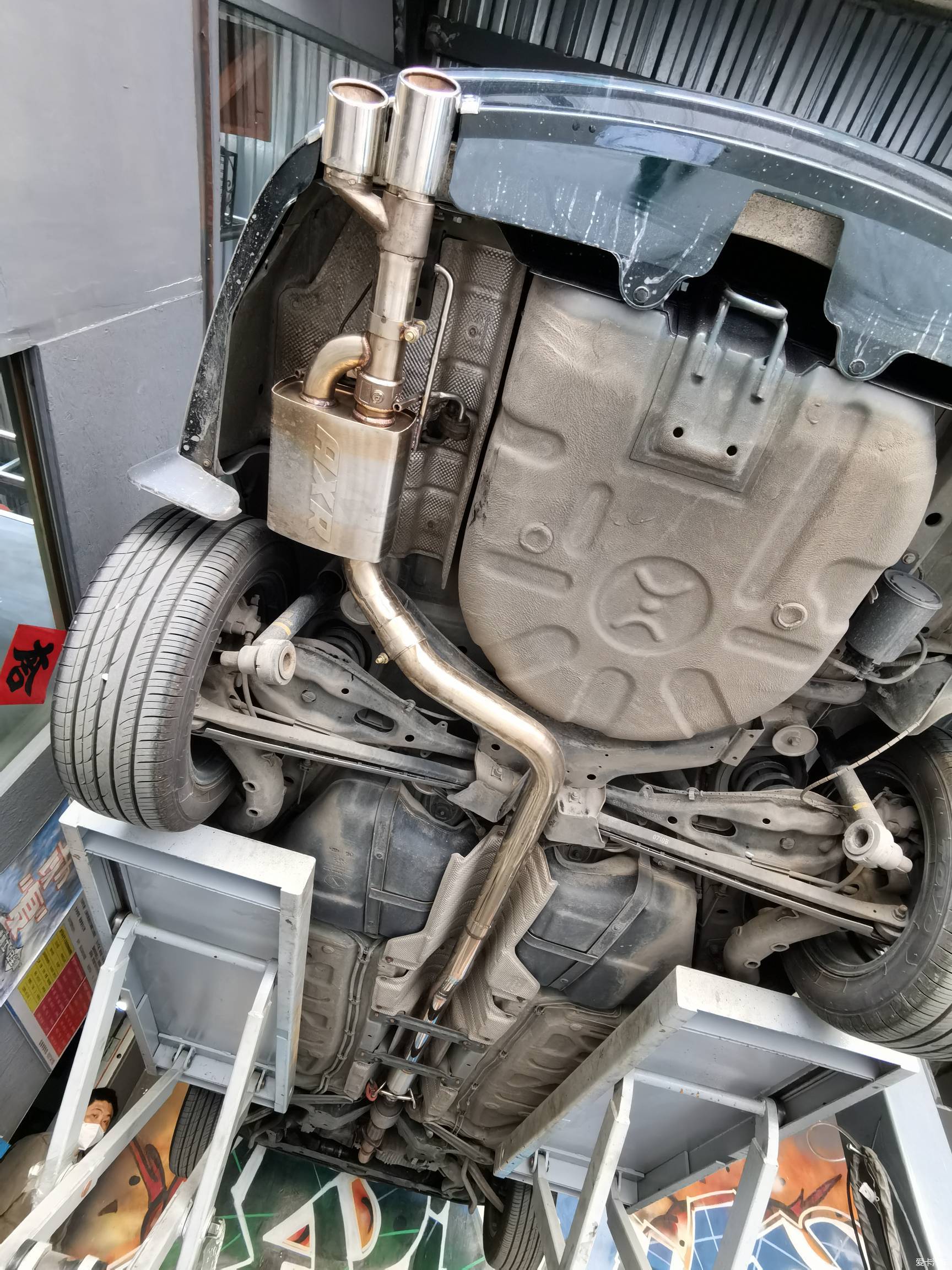

既然做不到静谧无声,索性炸裂起来。
定制AXR中尾排气,遥控阀门,给生活来点激情

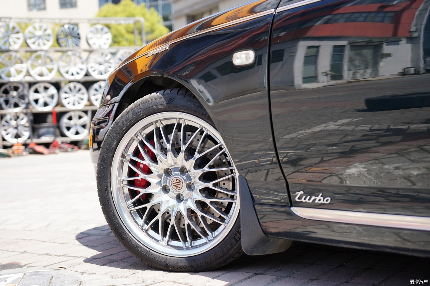

深色车身,亮色轮毂,WORK VS设计经典
宏鑫锻造,定制尺寸
前4后2,左红右金

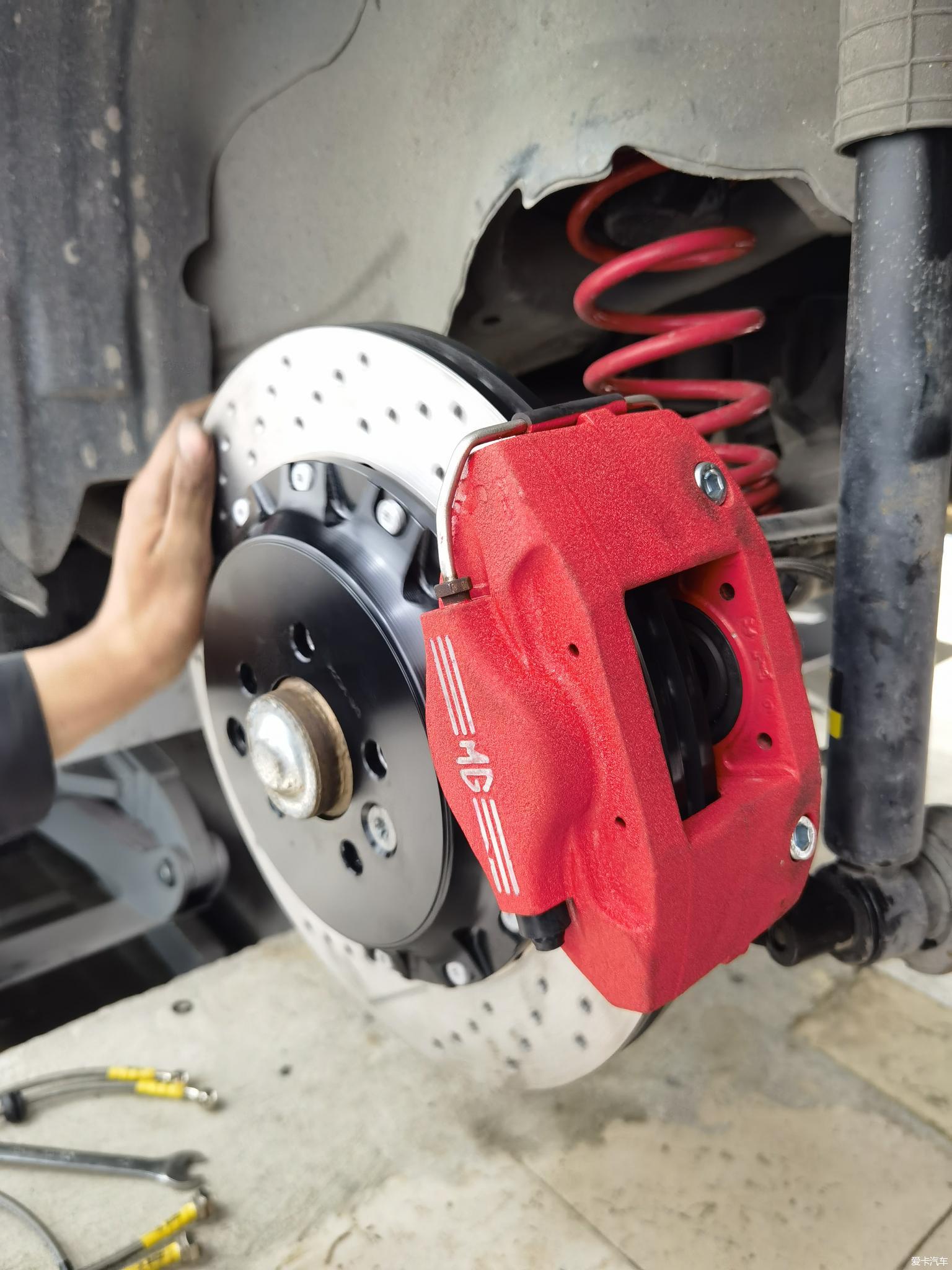

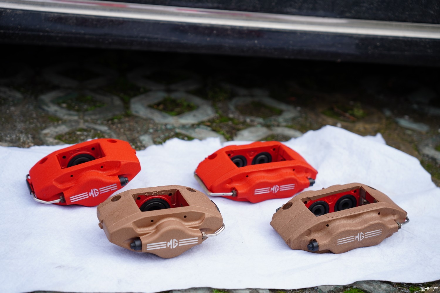

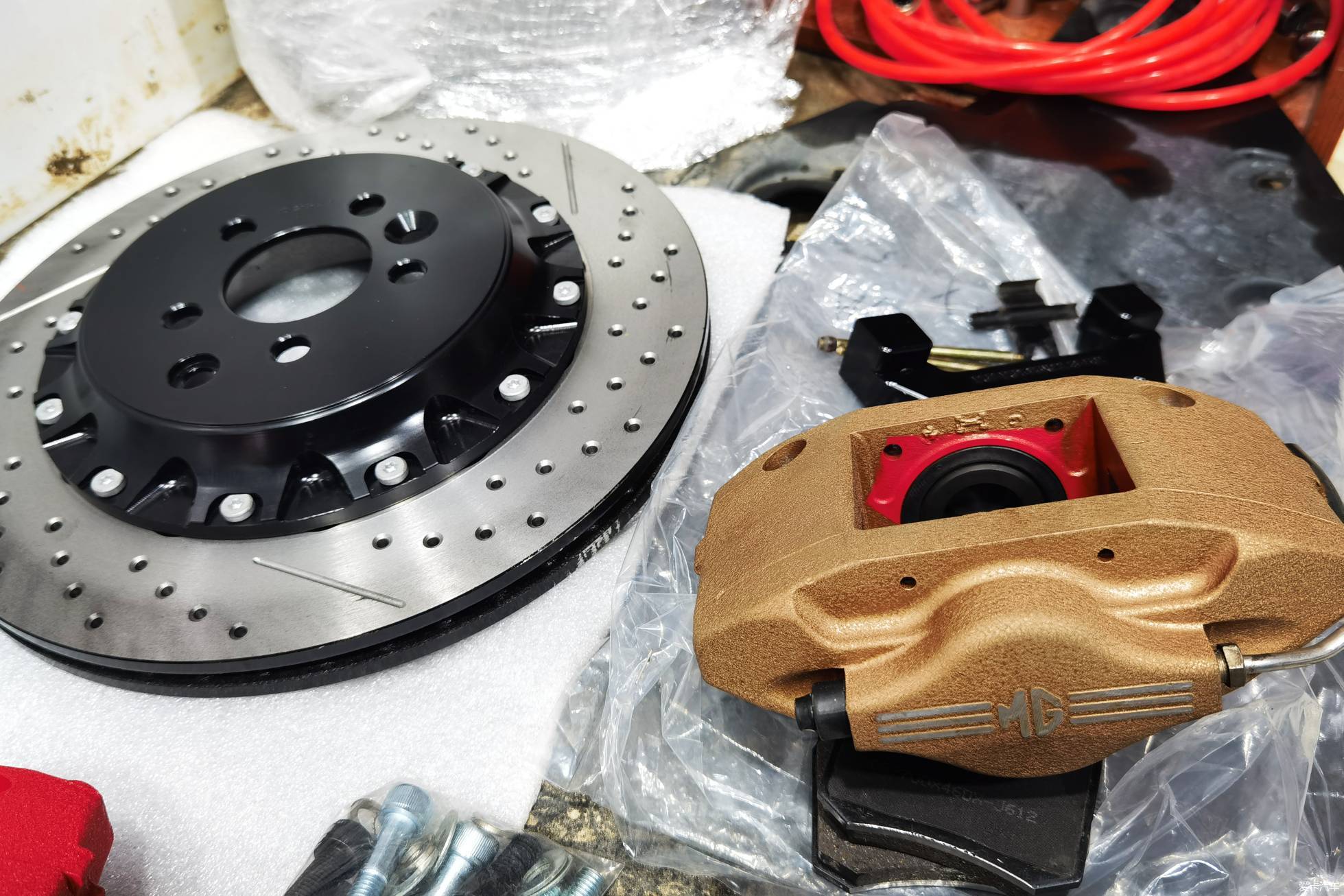

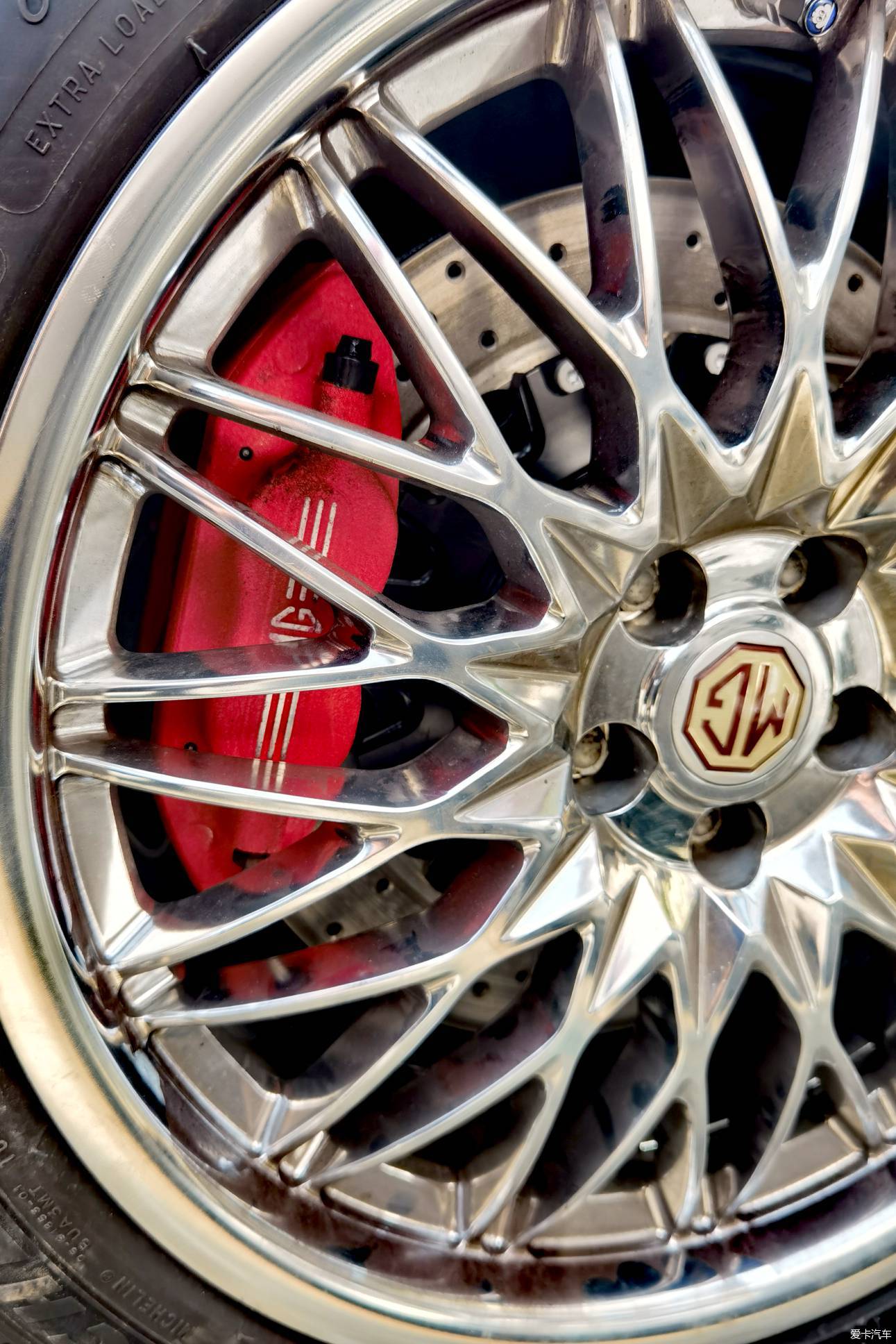

AP7610 AP7700 MGF版,花费了巨大精力和金钱。
335mm 通风盘

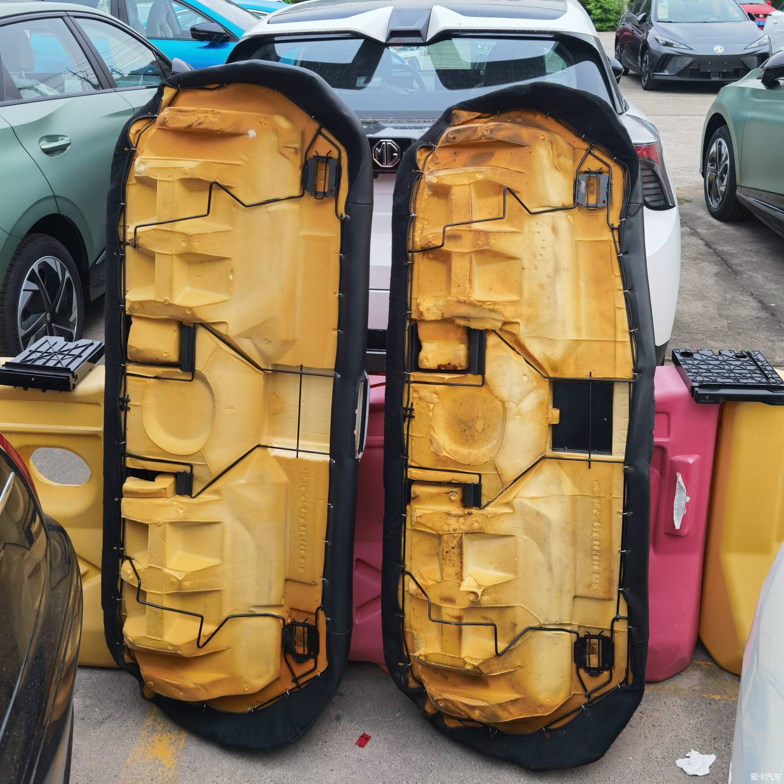

后座杯架防护罩,解决

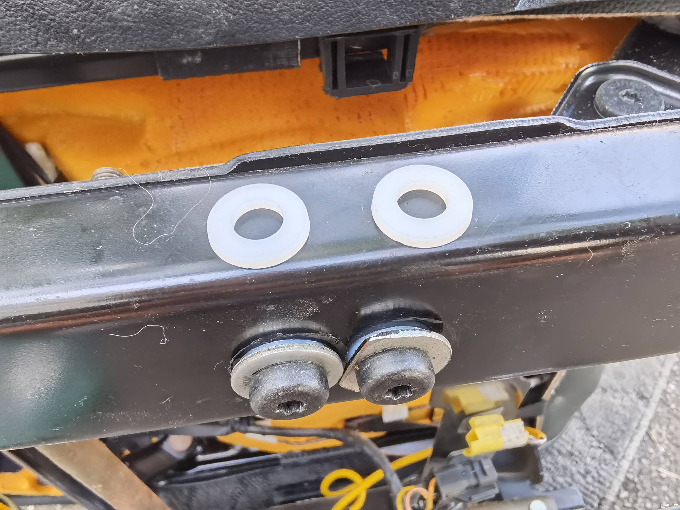

座椅前后松动,解决。
后顶灯掉抓,解决。

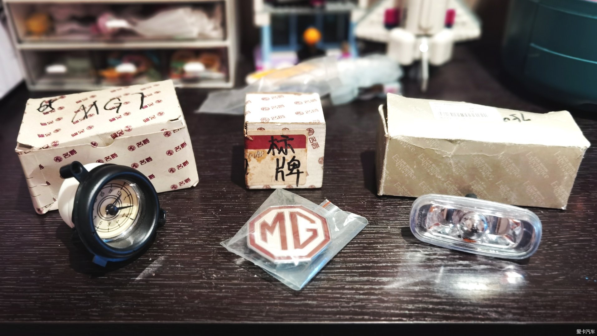

收了些库存小备件

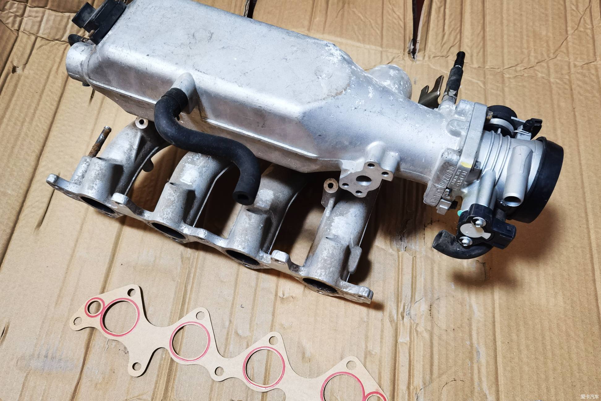

TF的大进气,还在烂尾,有空再继续……

uLn2003是屏幕的解码芯片?是解上面的屏幕,还是解码下面的屏?
uLN2003,是七段驱动IC,国内就有生产。
