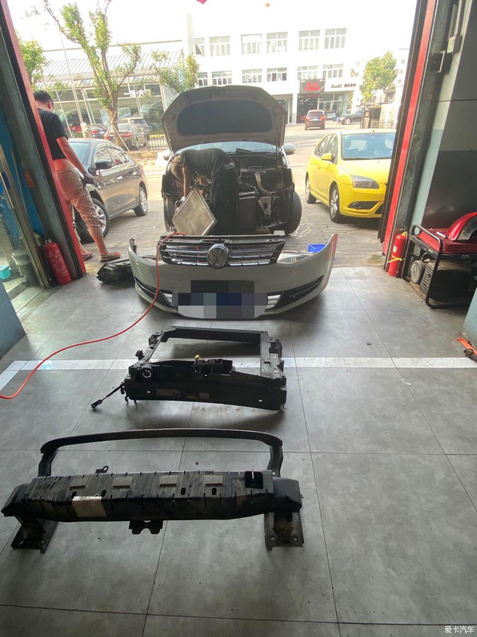

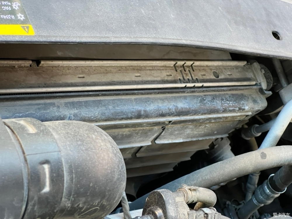

必须要拆开洗,拆的挺散的,不熟练的工人拆装过程,大概率会搞断一些零件
但是这三层散热器的密度,不拆洗又清理不干净,尤其北方有柳絮的地方

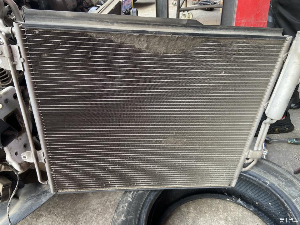

想洗干净了必须拆,外面水冲只会里面堵得越来越多,所以后来到了春天就直接外面罩个大黑丝了
我这个照片是开了5年6万多公里的情况
