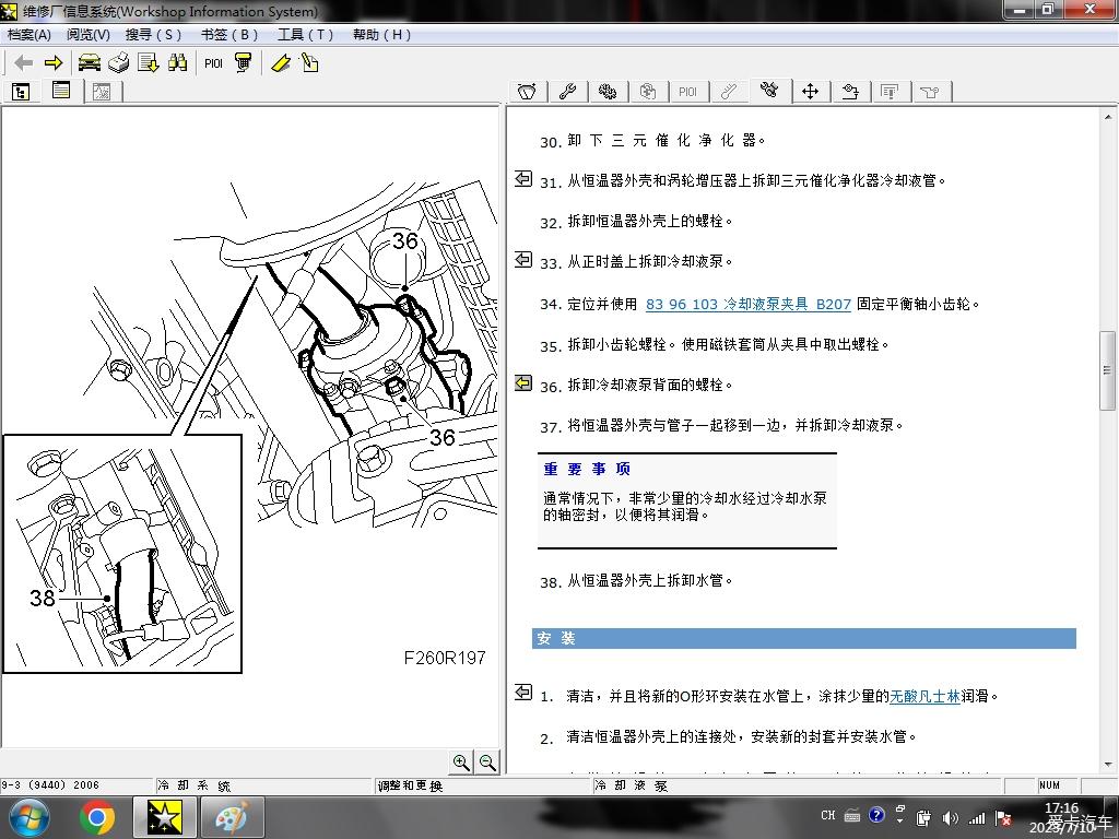

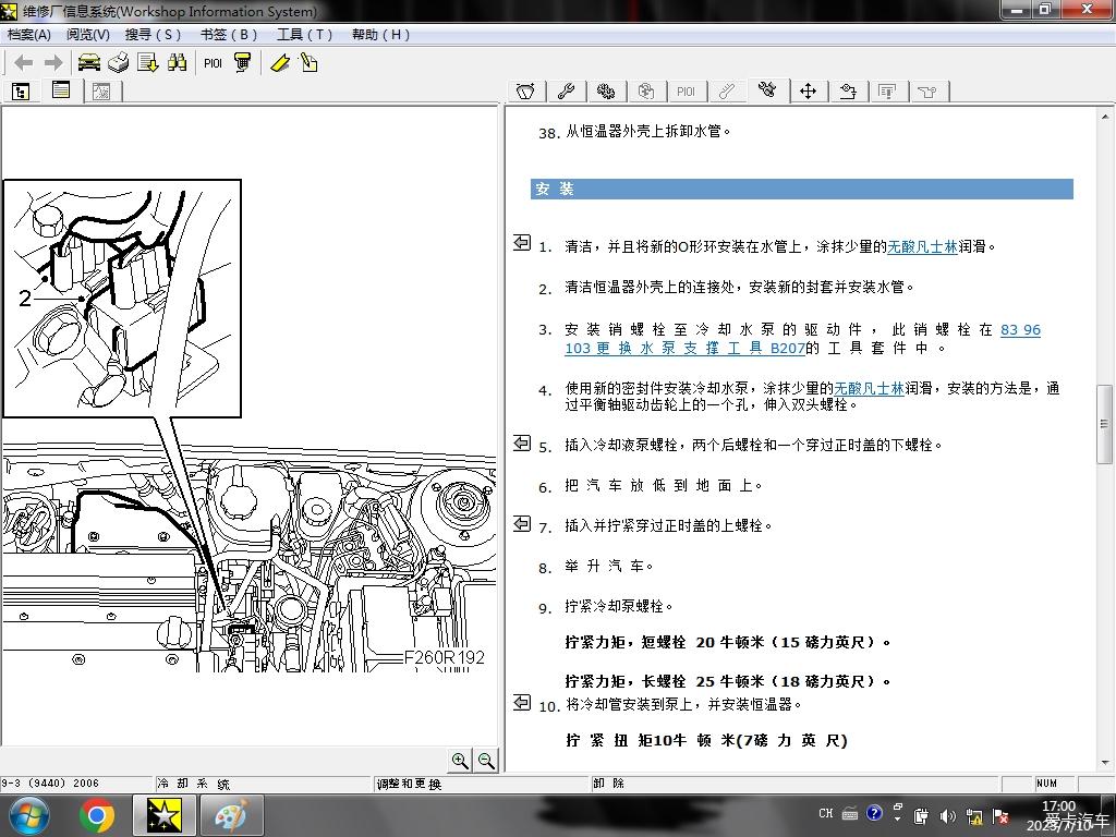

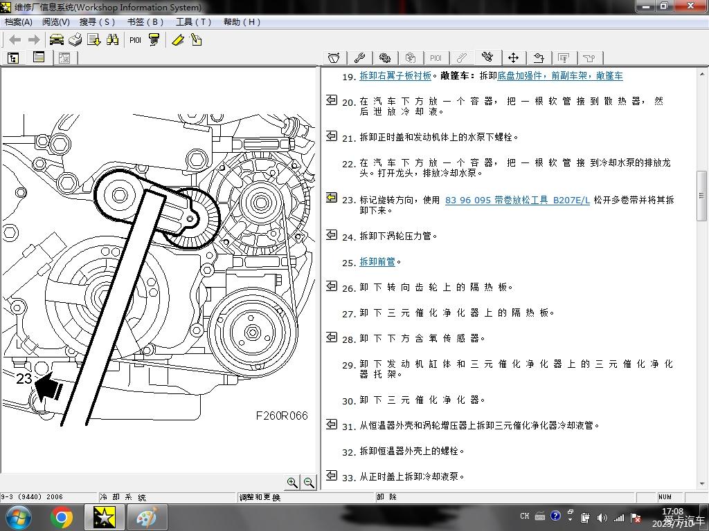

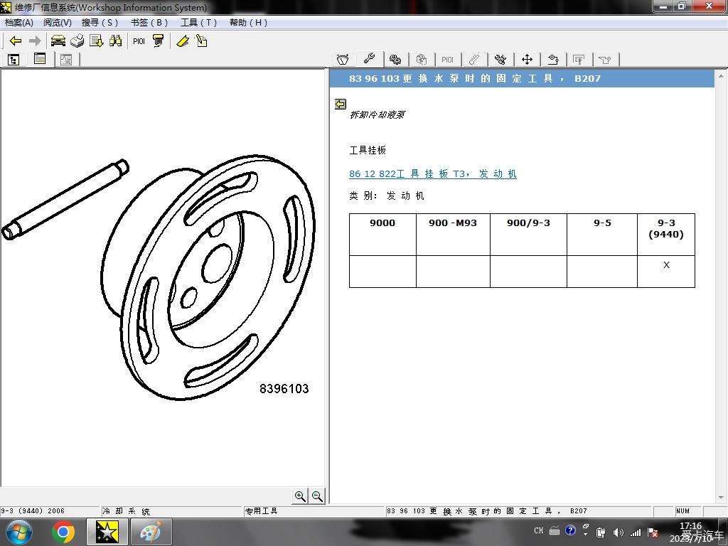

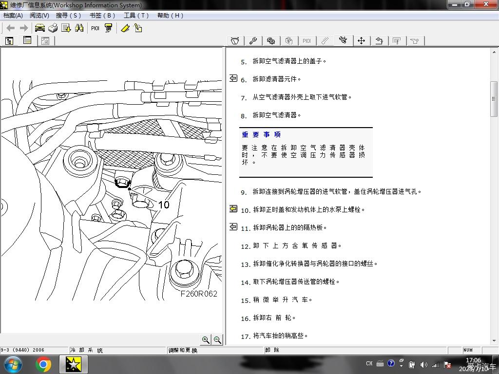

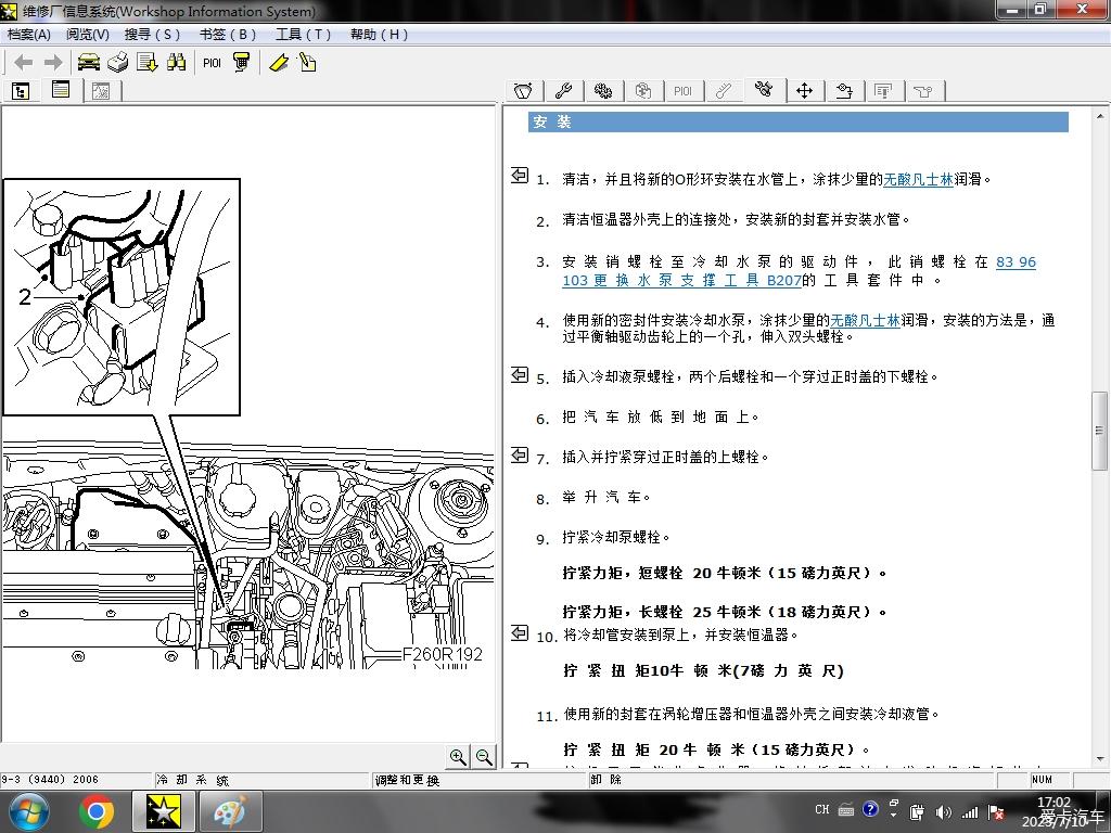

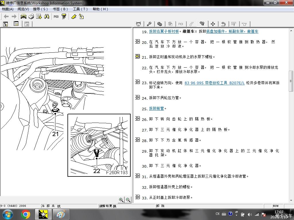

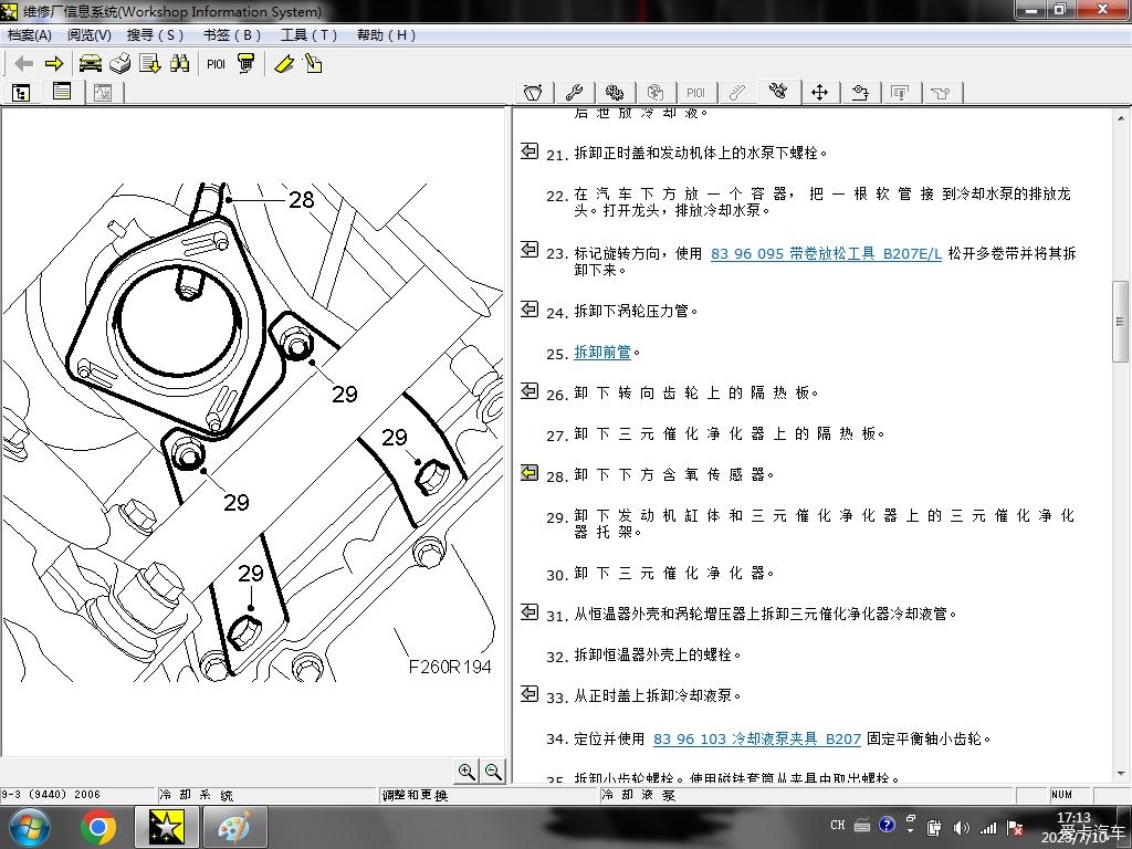

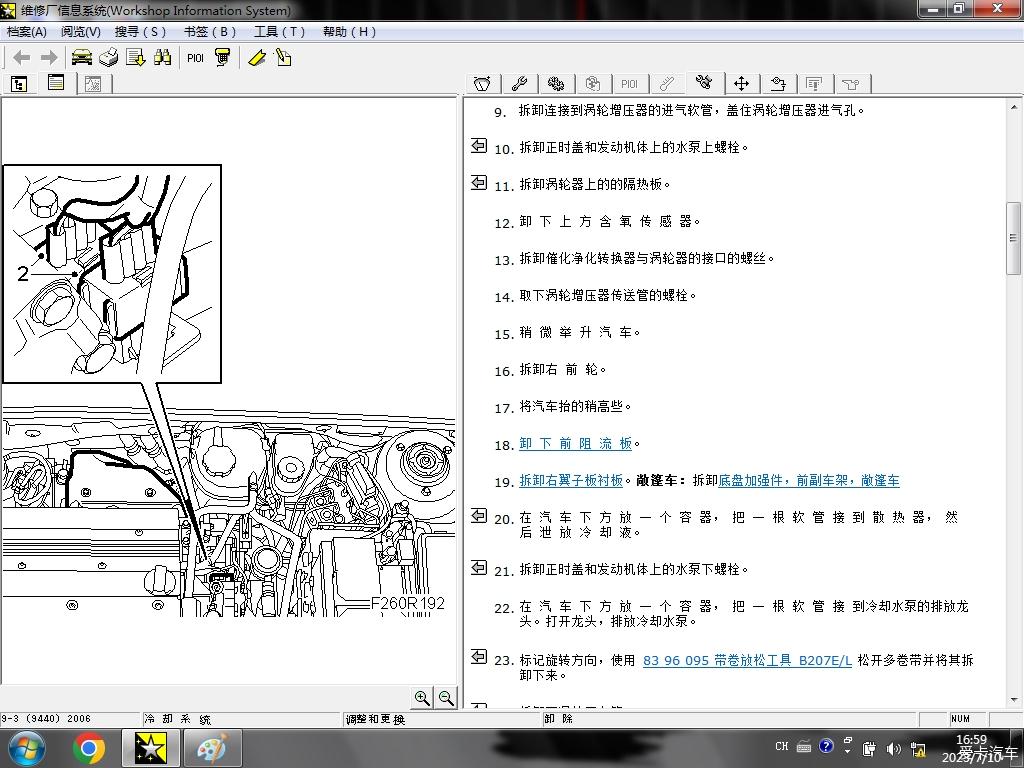

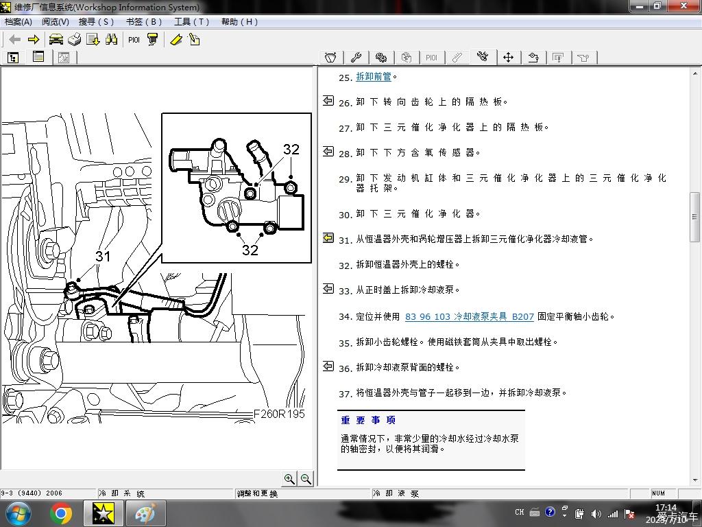

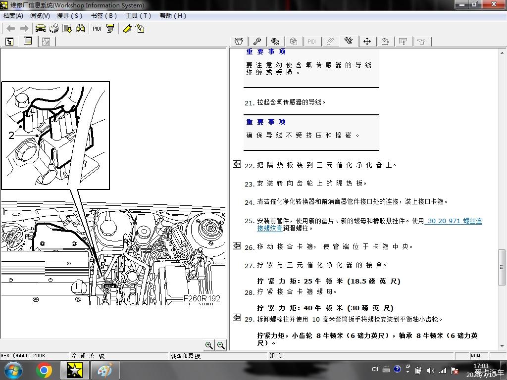

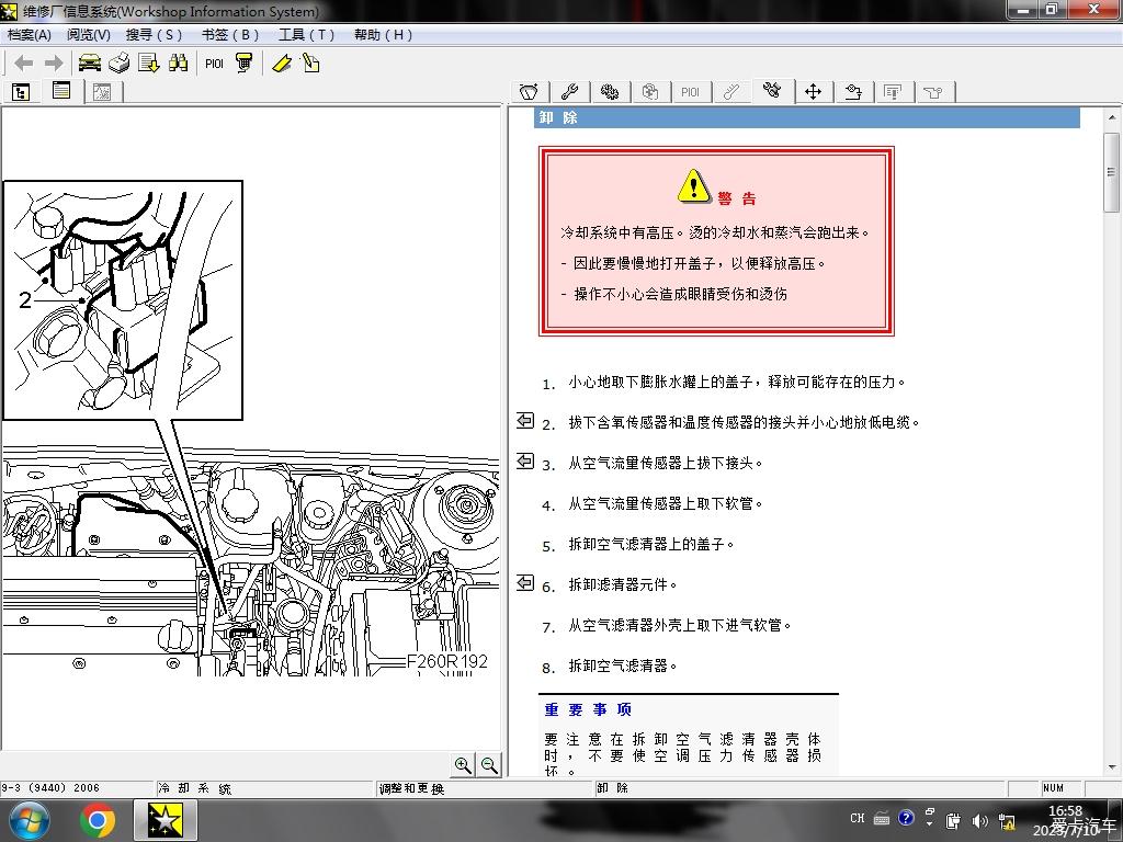

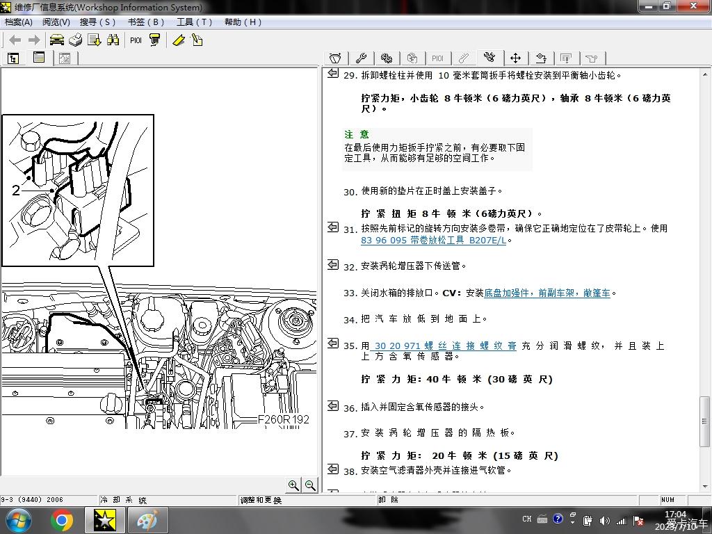

查了WIS上的水泵拆装流程,非常麻烦,也要拆不少东西,还要用到专用工具,拆有28步,装居然有48步!!!

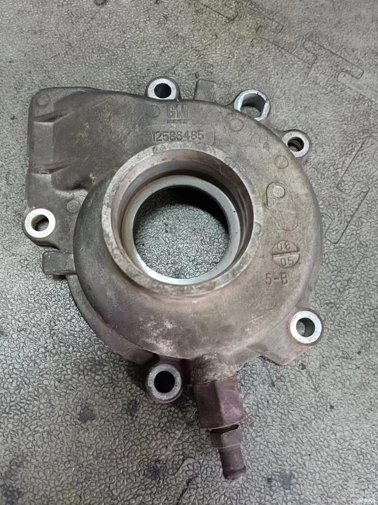

拆下的水泵,一分为二。GM90537298
盖,GM12586485
内部有一些冷却液和水垢的痕迹。
合二为一的样子。
上面有个08/05的标记,不确定是否是代表生产的年度,不知道是05年8月,或是08年5月,如果是05年8月,那搞不好是原厂水泵从来没换过,那就意味着坚持了30多万公里,现在已经无从考证。
拆卸1-8
拆卸9-23
拆卸24-37
拆卸38
专用带卷放松工具
拆卸泵体
拆卸泵的螺栓
拆卸排气
拆卸冷却液管
拆卸正时盖和发动机体上的水泵上螺栓
拆卸涡轮隔热板
拆卸下涡轮压力管
拆氧传感器
拆转向此轮隔热板
拆卸水泵时的固定工具
安装1-11
安装12-20
安装21-29
安装30-38
安装39-48
