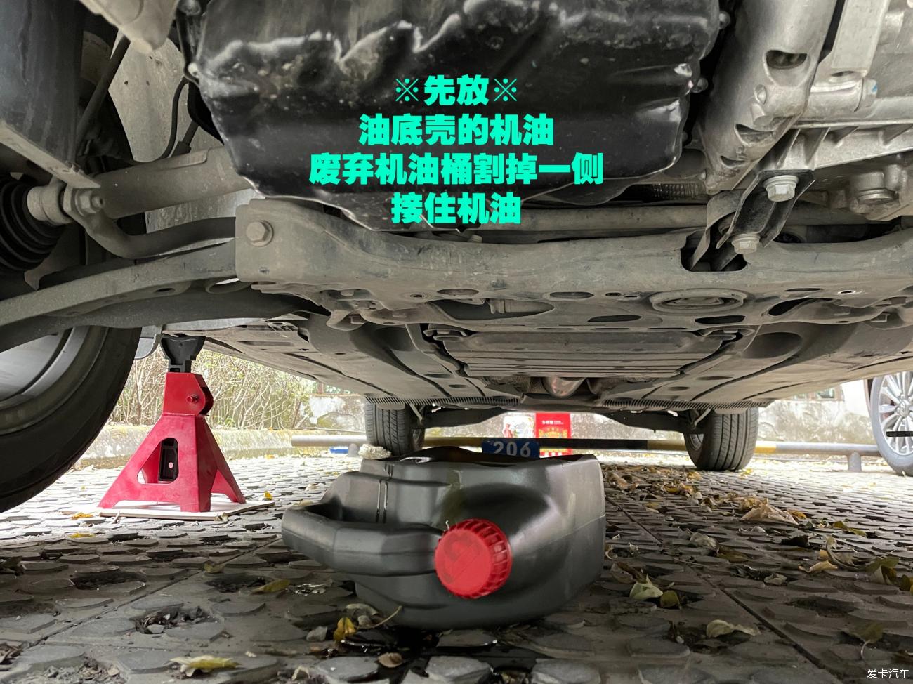

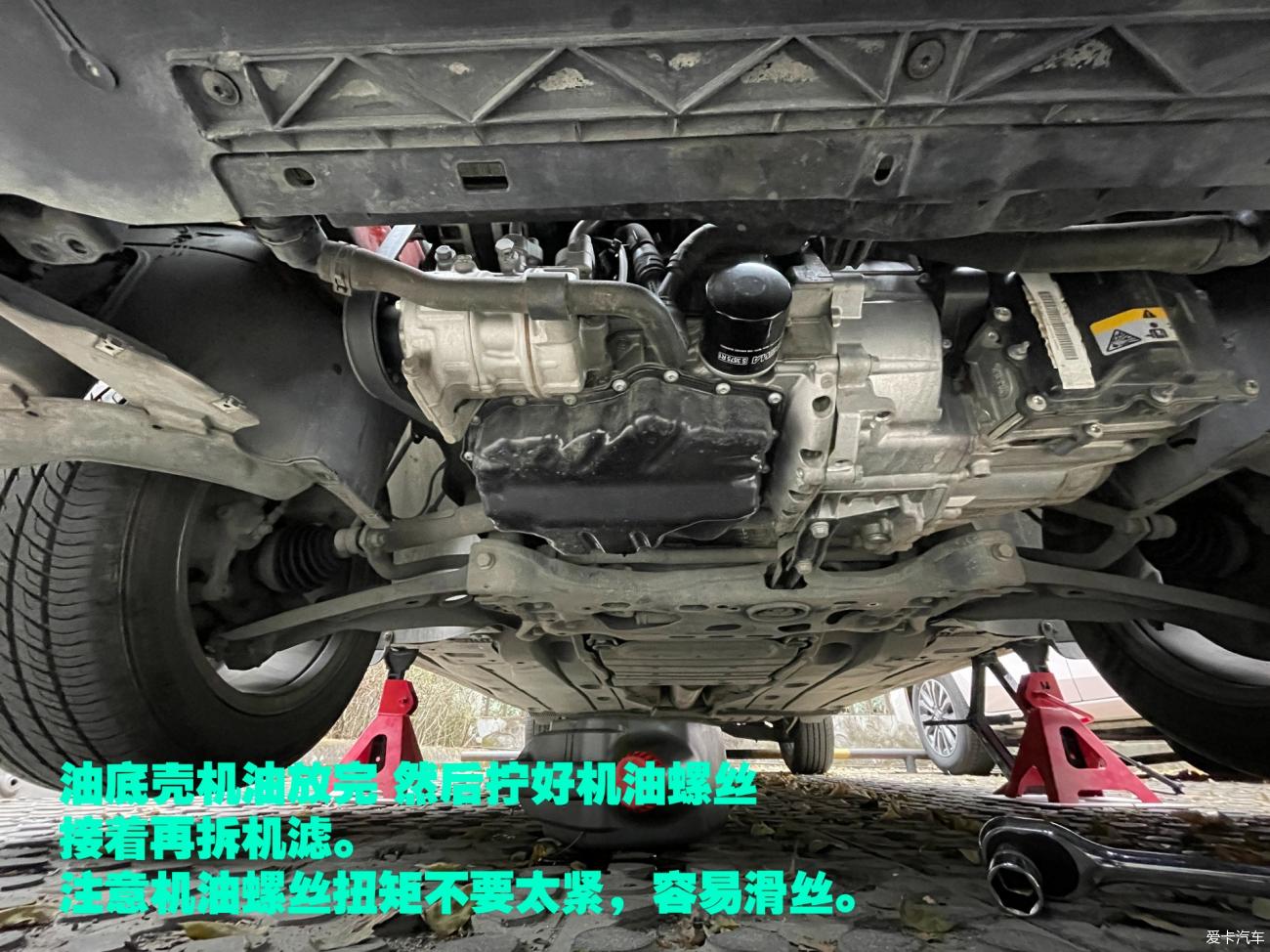

熟能生巧,千斤顶起来,支架凑上去。
注意审视地面是否能撑起车身哦~~

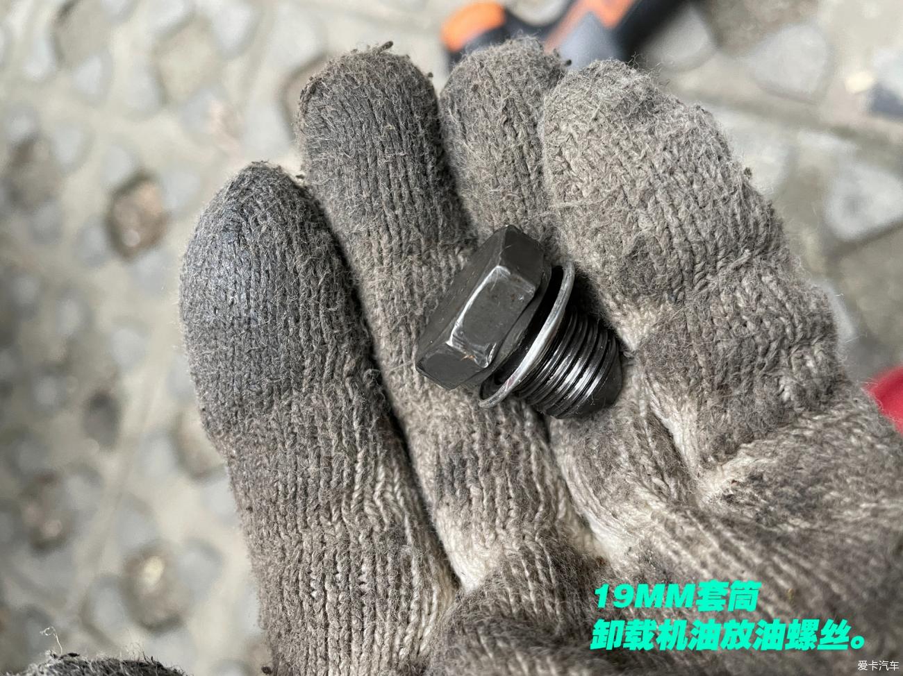

19MM套筒 拆卸放油螺丝。

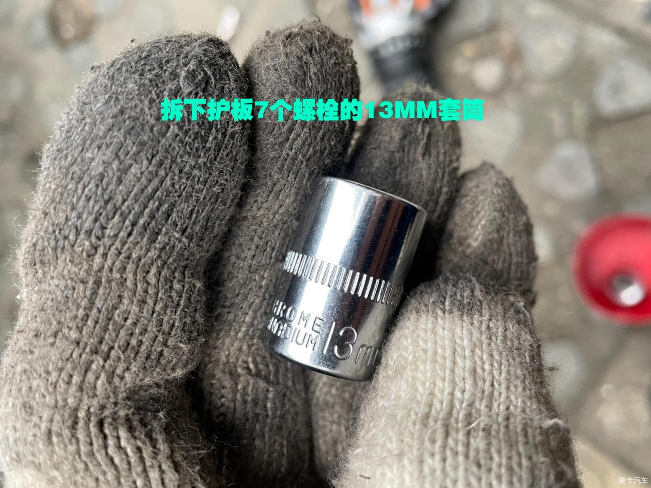

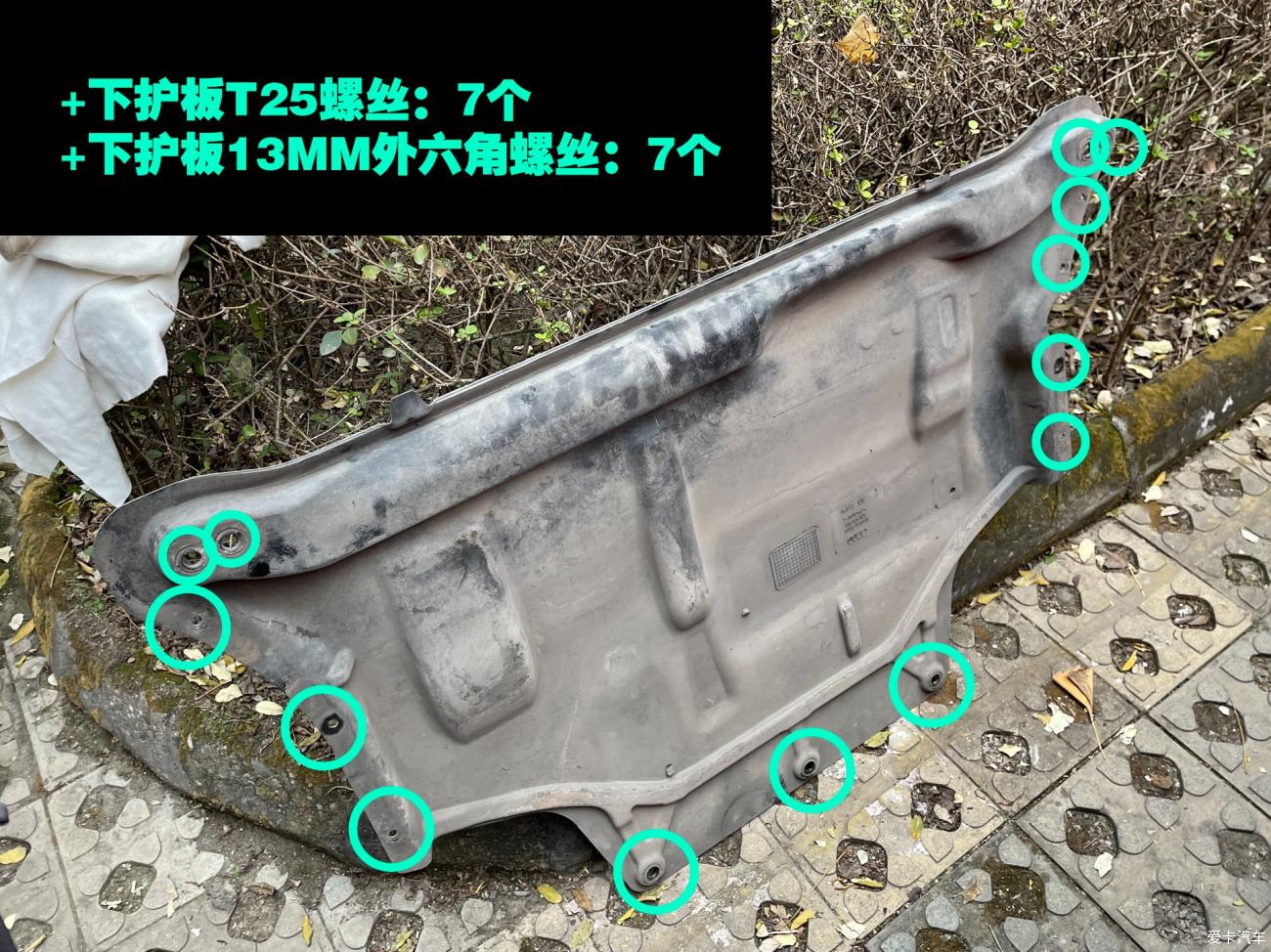

下护板需要全部拆下,需要13mm套筒拆卸7个螺丝。

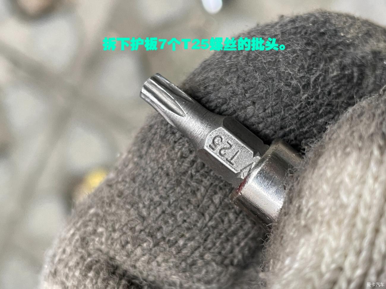

下护板还有7个T25的螺丝。
各个螺丝 T25+13mm 螺丝的出处。
支架和千斤顶 同时做工。
废机油桶割掉一面,用来接住废机油。
为了防止废机油漏在地上,待螺丝口的机油流完,装回放油螺丝再拆机滤的。

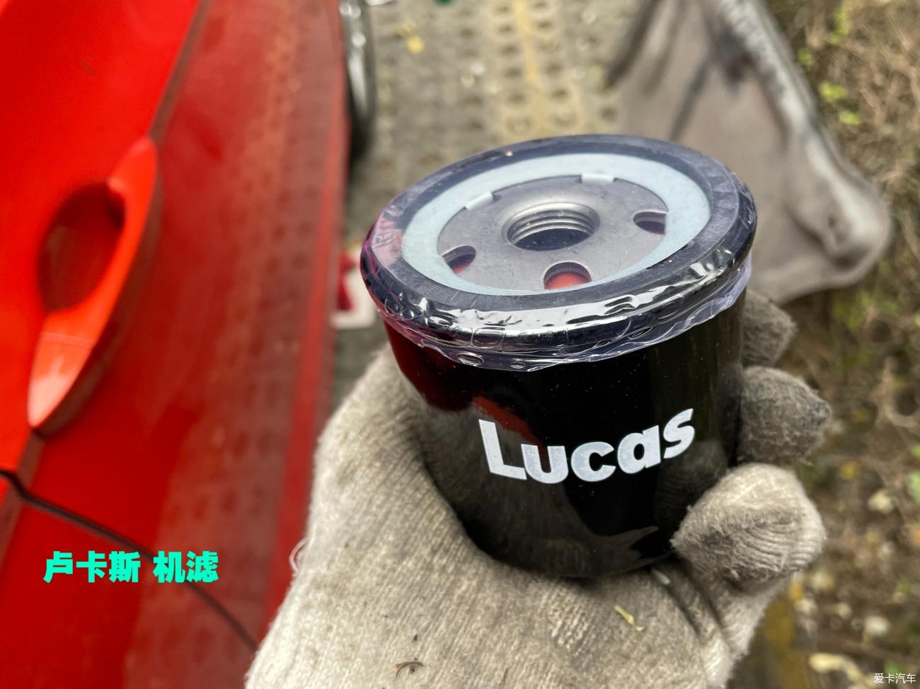

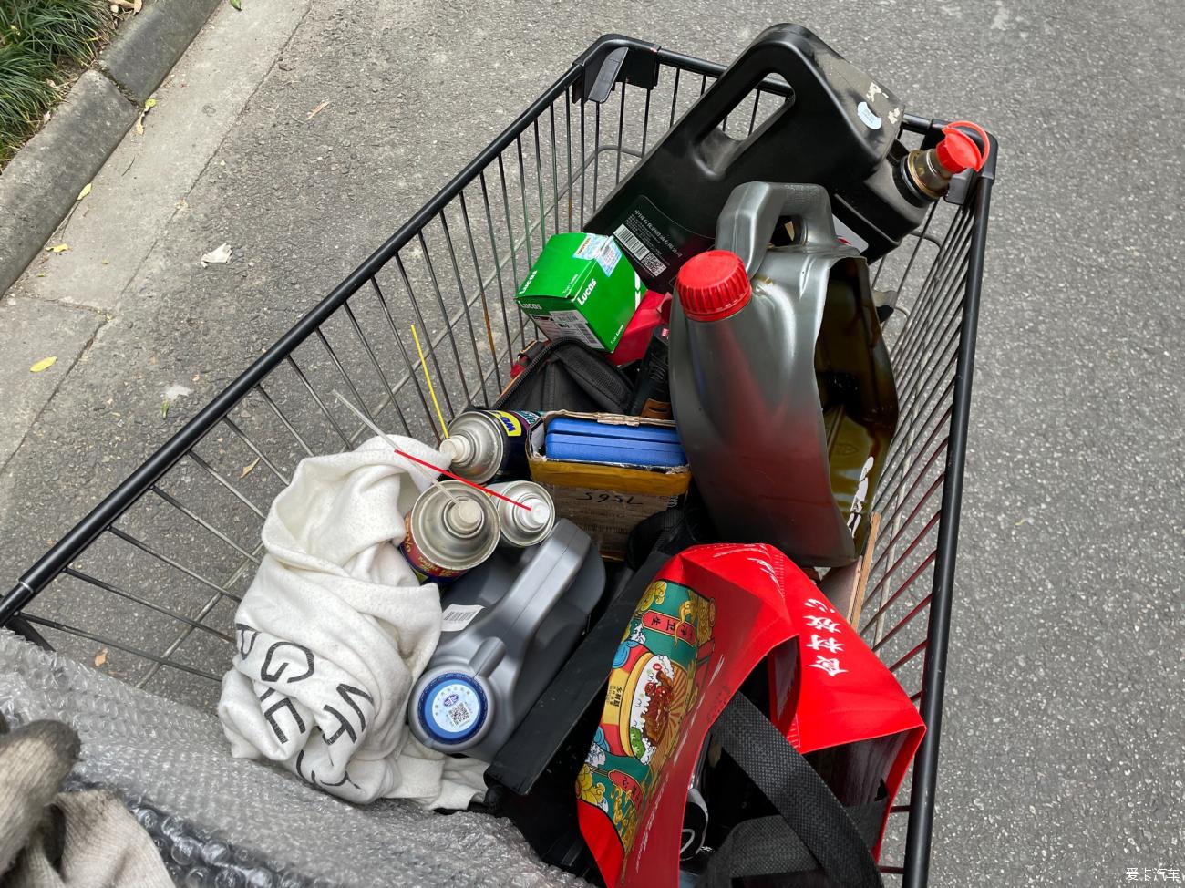

JD买的卢卡斯 机滤。价格实惠。
对比上次用的几率 大差不差~

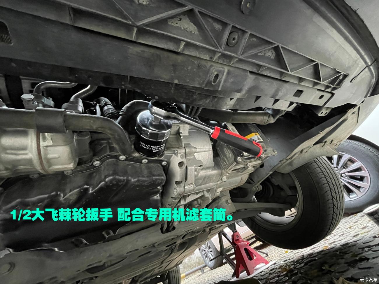

大飞棘轮扳手伺候。

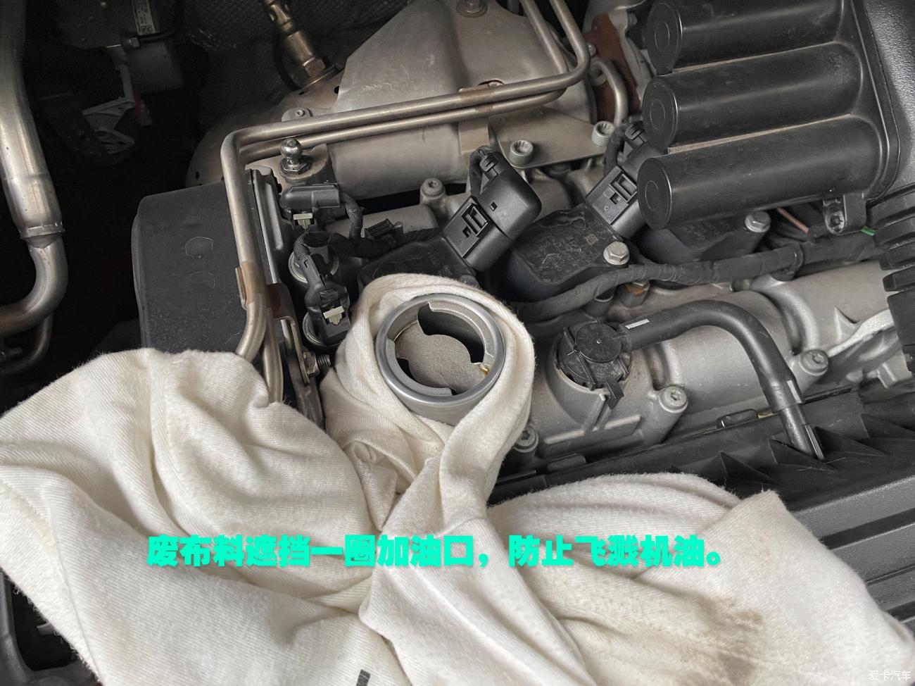

稍微遮一下机油口,免得到处洒了。

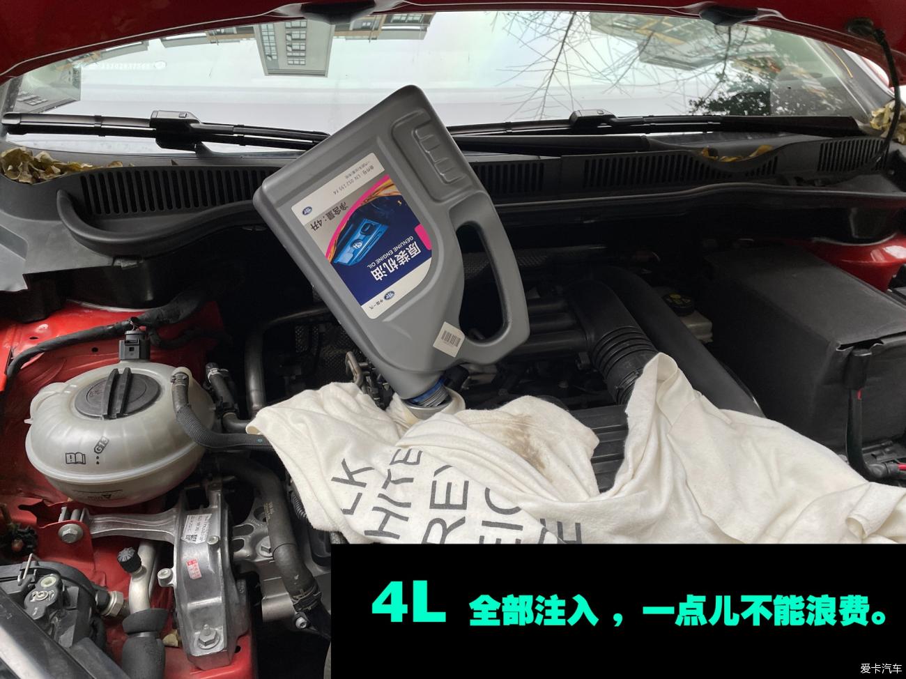

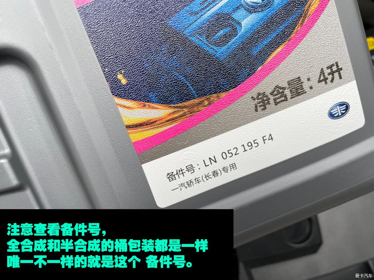

JD买的 大众原厂的全合成。
注意看编号不一样,半合成和全合成的区别。
一直信奈JD自营。

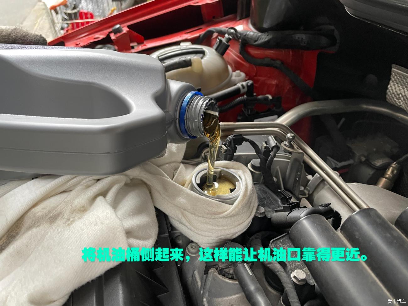

侧着导入,这样更能接近加油口。
一滴不能剩下。

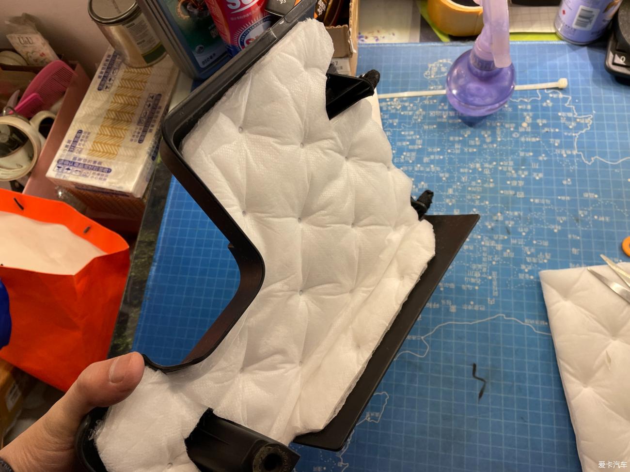

顺便买了块隔音棉。给 这个盖子 搞一下。
清洁一下。
看上去完美。期待效果满分。
