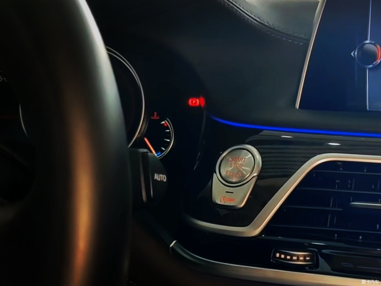

有意思的是,今天开回来的第一天就给了我发动机灯亮的大惊喜,并提示供油动力不足,并且参考了I-DRIVE的保养提示,可以推算出距离上次更换机油已经过了8000KM了

连接ISTA(宝马专用诊断程序,和XENTRY是一个概念),读取故障码,检查发动机亮灯原因,妓湿读取的同时我拆开发动机的保护盖,这里和奔驰不同还有一个保养口护盖,有两个卡扣需要松开,然后使用棘轮扳手拆下点火线圈并松开线束,点火线圈就可以拆出来了,四个气缸都是一样,拆除火灾需要一个长杆的转接头及火花塞套筒,很容易就可以拆出来。
然后就可以使用内窥镜了,偌大的宝马四艾斯居然内窥镜的数量还在个位上……从别的工位上借来内窥镜,活塞顶部的积碳状态尚可,再结合故障码和我们的一连串对话,汽油滤芯堵塞了,换之

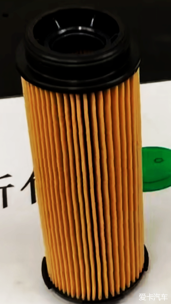

全新的机油滤芯如下

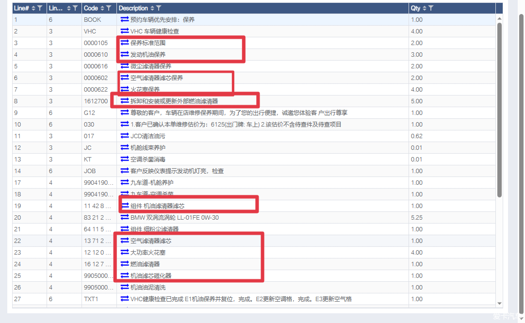

最后的结账金额是:6152元,使用了维修基金之后是1152元以下画圈的是自费项目,其他是赠送

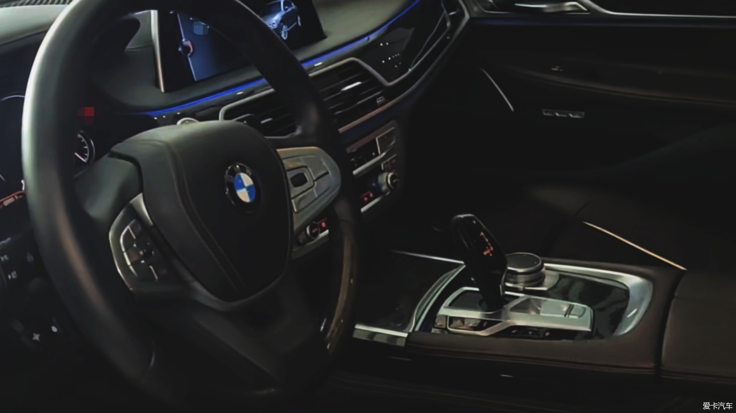

开回家熟练的导入车位,经常开奔驰的TX们都能猜到,挂低档时熟练的拍下了雨刮挡杆
开惯了杯档车型,这个鸡巴腿式的电子挡把还真的不适应,电子档杆其实还真没怀档好用呢
奔驰的怀挡车型开惯了,别的车真的容易搞错

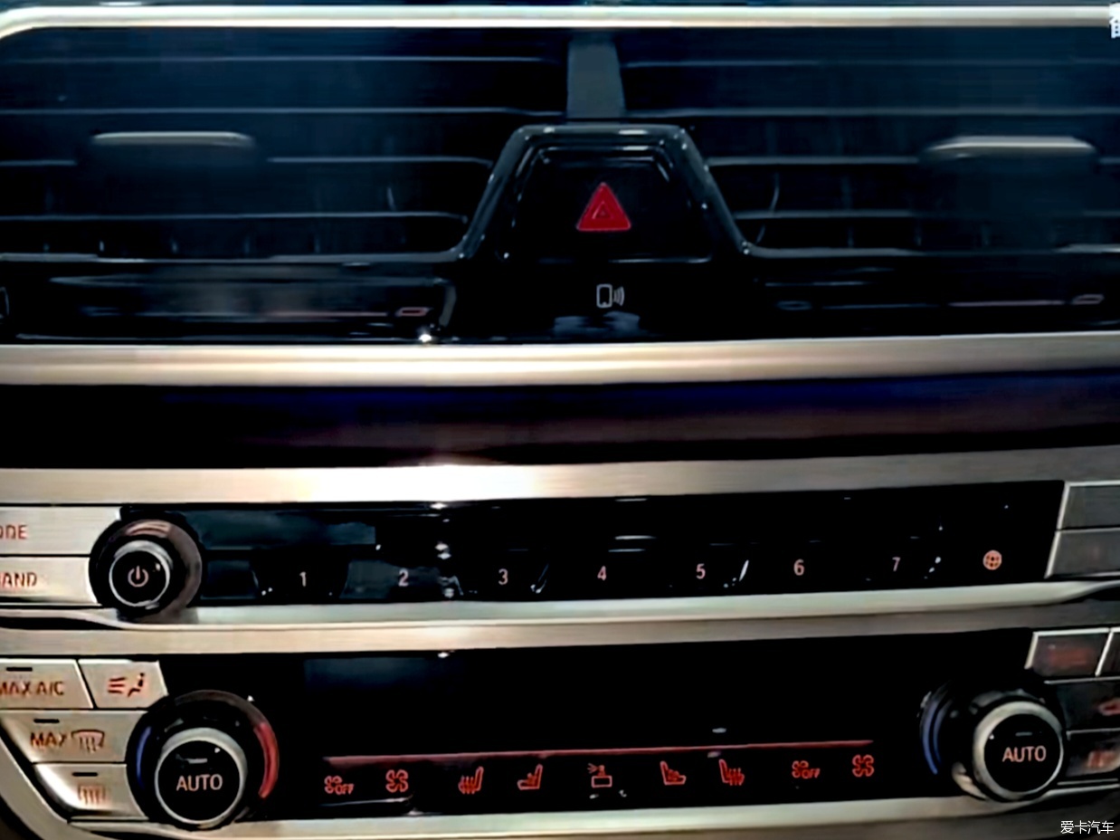

空调及娱乐系统的控制面板,宝马祖传的配方

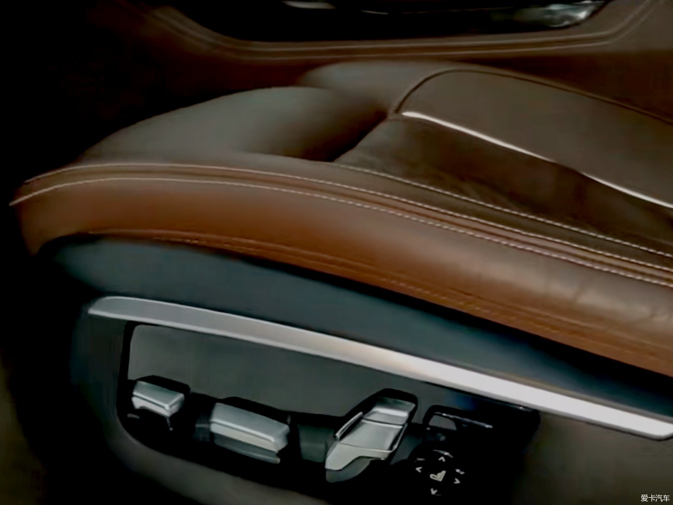

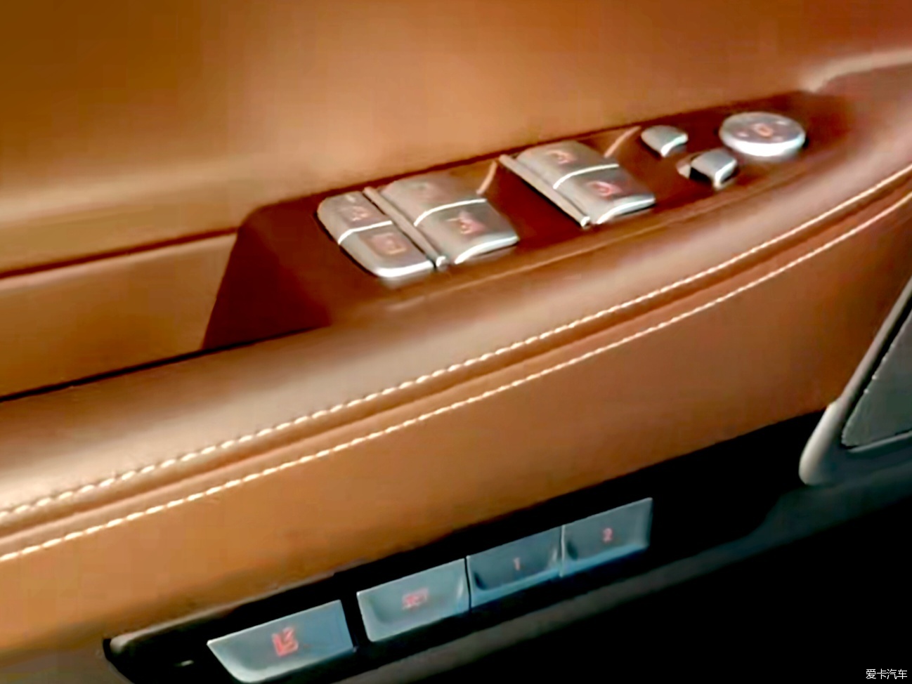

和奔驰一样,也拥有座椅记忆的功能。不过只有两个存储槽位明显不够用,毕竟自己一个司机一个就用完了
每次去调节座椅时,都非常容易刮花手表,和奔驰就直接设计在了门板上,戴姆勒136年的造车水平可不是吹的,虽然质量不咋地

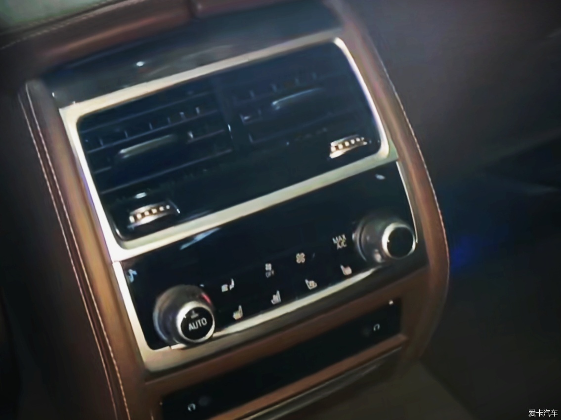

后排空间来说,相当的充欲,与GLS有得一拼,并且后排出风口设计的很典雅,不像GLS毫无设计感
