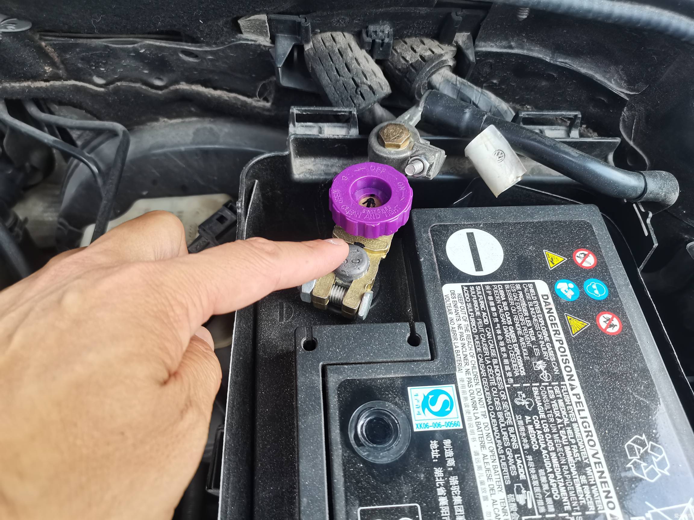

2.电瓶经常亏电怎么办?
        谈到电瓶,确实让很多的车又很头疼,有的车友新电瓶刚买来没多久,就又亏电了,又需要更换了。其实电瓶的保养也是很有讲究的。正常来说,我们的新电瓶比较耐用,但用一段时间之后如果保养不当就会出现亏电。正确的方法是当我们超过十天不用车子的时候,最好把电瓶的负极拿下。这样就能够切断用电回路保证电瓶不亏电。
还有一种方法就是在电瓶的负极上面安装一个专用开关,我这个就是有安装的一个专用开关的。当不用电的时候就可以把这个开关转到打开的位置,这样就能够切断电瓶的输出。保证电瓶不亏电。

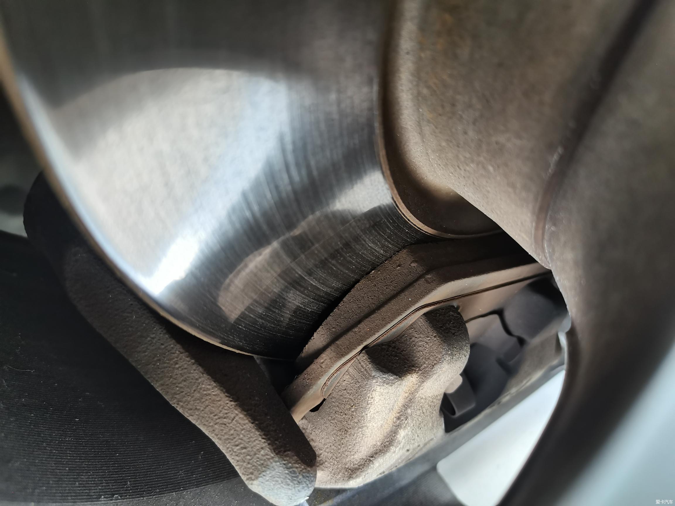

5.刹车片多久要更换?更换刹车片的时候需要更换刹车盘吗?
多久更换刹车片?这也是一直困扰车友们的一个较为普遍的问题。其实这个还是比较简单的,不仅肉眼就可以查看到他的厚度。而且当刹车片磨到极限的时候,刹车片上面有两个金属弹簧,会跟我们的刹车盘发生摩擦,这个时候踩刹车,就会发出金属摩擦的声音,提醒你进行更换。至于刹车盘需不需要更换?正常来说刹车盘是不需要进行更换的。除非刹车盘上面因为刹车片进入异物导致磨伤刹车盘,能够看到很深的划痕,否则刹车盘是无需进行更换的。

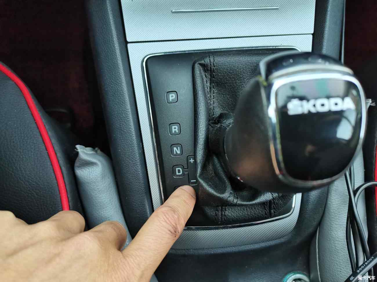

7.自然吸气的车太肉,超不了车怎么办?
早期明锐是小排量自然吸气的车,它的动力肯定比不上涡轮增压的,当我们要急速超车的时候,就会出现动力不足的情况,这个时候我们可以把它拨到手动挡,主动降档来增加发动机的扭矩,这样就能够顺利超车了。
