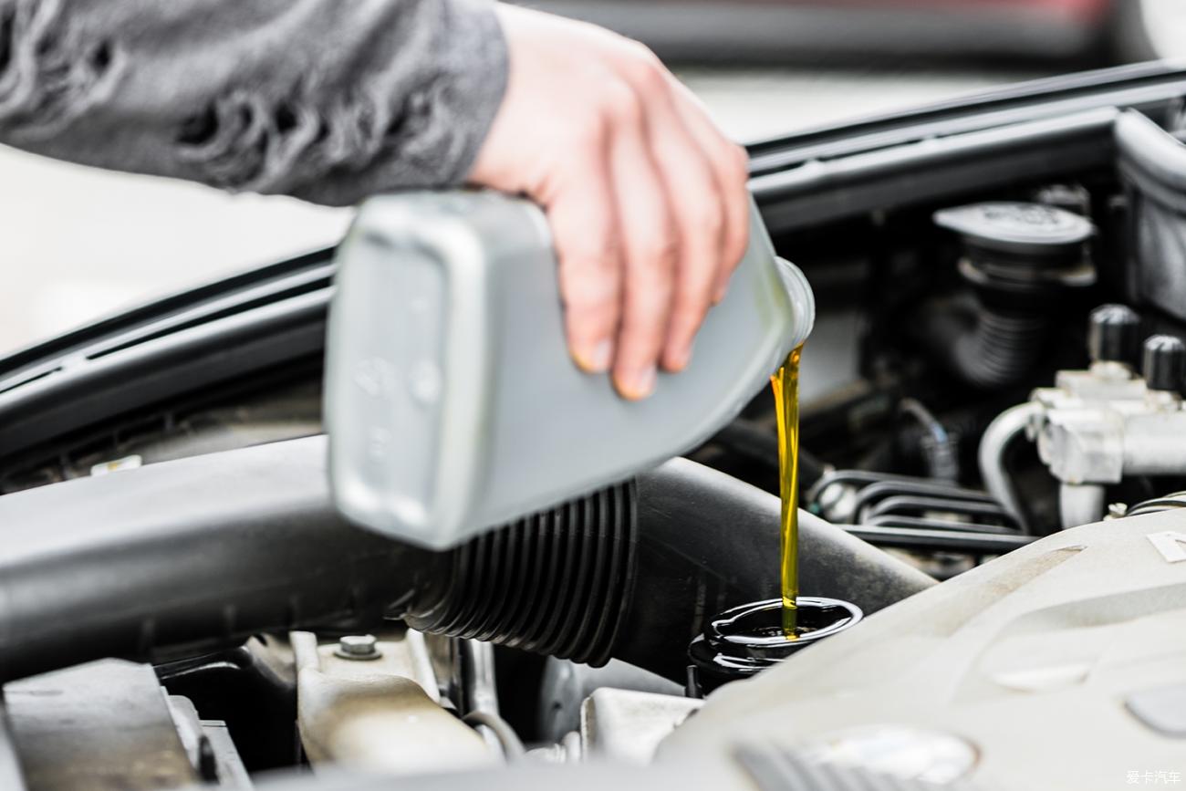

1.机油粘度数字越大质量越好?
有不少车主朋友认为机油粘度越大越好,真的是这样吗?这里的机油粘度指的是5w30/5w40后面的数字标号,就拿这2款机油标号举例,理论上同品牌同系列的两款粘度的机油质量是相同的,不同的是40的机油粘度会比30的大一些,40粘度的机油油膜厚,耐磨,高温度工况下保护性更好等。但并不是所有车型都适用,例如日韩系车或部分新车更适合粘度小、油膜薄,燃油经济性更好一些的30粘度。
2.什么情况下选用更高粘度机油?
新车出厂时按照车辆保养手册选择适用的机油粘度,但是根据用车习惯以及车辆总里程的增加,很多车辆可以更换更高粘度的机油:
(1)行驶里程较久的车辆随着里程的增加,发动机零件磨损严重,发动机间隙也会增大,车辆需要更高粘度的机油增加密封性。
(2)烧机油的车辆可以适当添加高一个标号的机油,烧机油的发动机会出现机油消耗过多现象,主要表现为机油通过活塞环或气门油封等位置的缝隙进入燃烧室,与燃油混合燃烧。更换高粘度的机油由于油膜较厚,不容易通过缝隙窜入燃烧室,从而减轻烧机油的现象。
