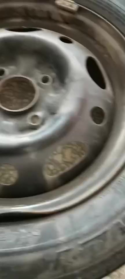

铁轮毂被路坑撞变形了,轮毂和轮胎还能用吗?

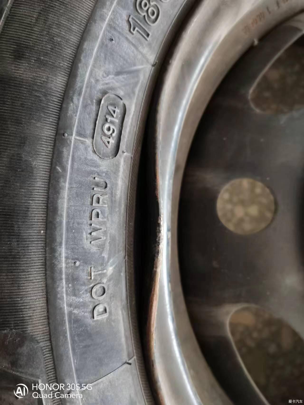

晚上下雨视线比较差,路上一个坑,就发生了视频中的一幕,轮胎表面没事,不知道内部有没有暗伤,轮毂变形了自己用锤子砸复原了,不知道会不会影响动平衡和慢漏气,大神们给看看~~~

同尺寸备胎的话当备胎用吧,看轮胎是14年底的,可以考虑更换了

轮毂这样了,基本废了。会慢撒气

备胎是同尺寸的,这个是当备胎用了,最近考虑换胎了,不过一年就跑五千公里左右,这个还是原装胎,花纹几乎没什么磨损,也没什么龟裂啊!

真的费了吗?这个现在当备胎了,当时修车的说让我自己砸砸就可以,说铁轮毂没什么影响的。

年限长了点,橡胶件会自然老化的,轮毂轮胎整好后当备胎吧

你观察一下,不慢撒气的话就当备胎

鱼版是不是轮胎不是我们想象中的那么脆弱,这句话不知道真假,不过我很少上高速,这个轮毂轮胎也当备胎了!

是啊,就当备胎临时应急一下,虽然才跑了不到五万,有活动的话全部换掉了。

没错,轮胎没有想象中脆弱,不过也和使用环境、驾驶习惯等有关
