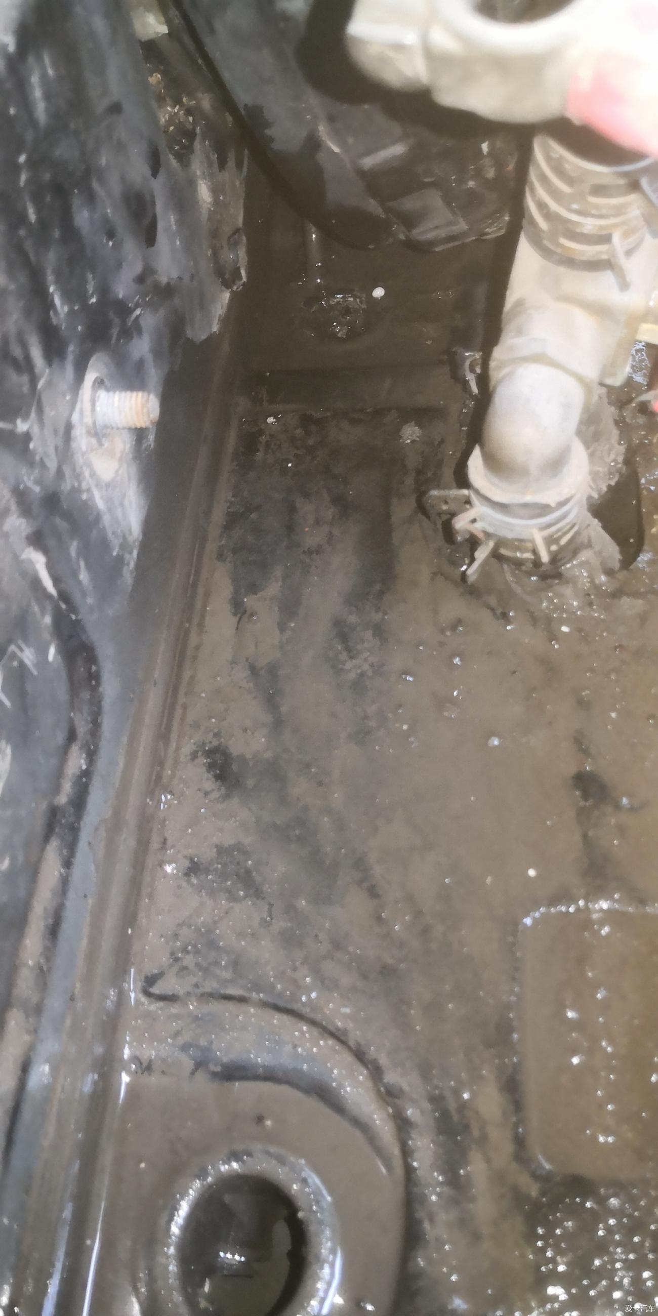

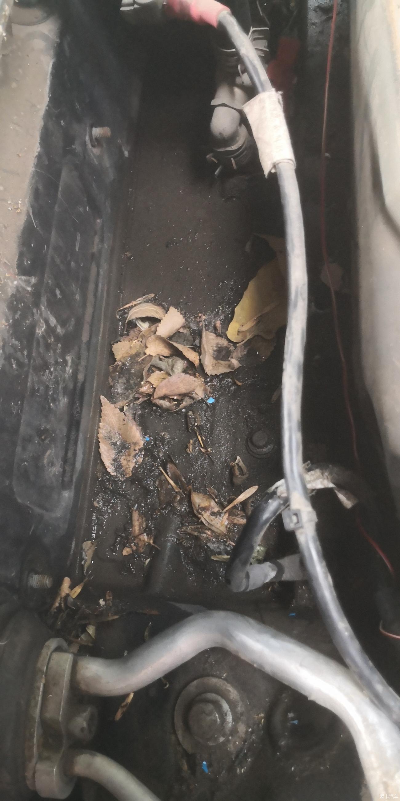

树叶已经堵住排水口了
两个排水口,只看见一个。里面的另外一个根本看不到,堵得太严实了

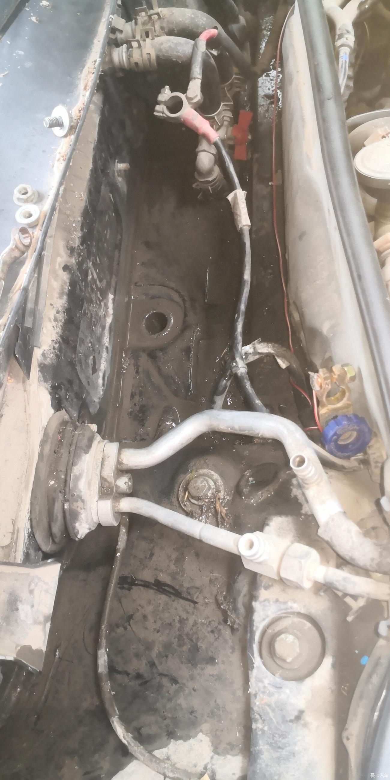

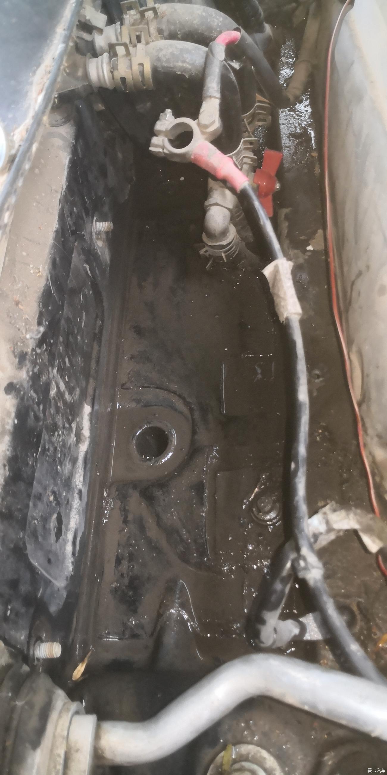

清理之后的样子。
大家看到我加装的暖风四通了吗?很好用

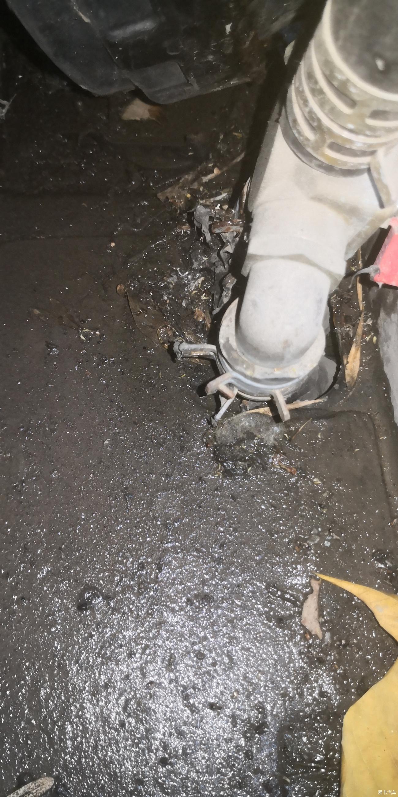

另外一个排水口也见到了
未来有时间的话,自己加装一个过滤网,应该有效果
