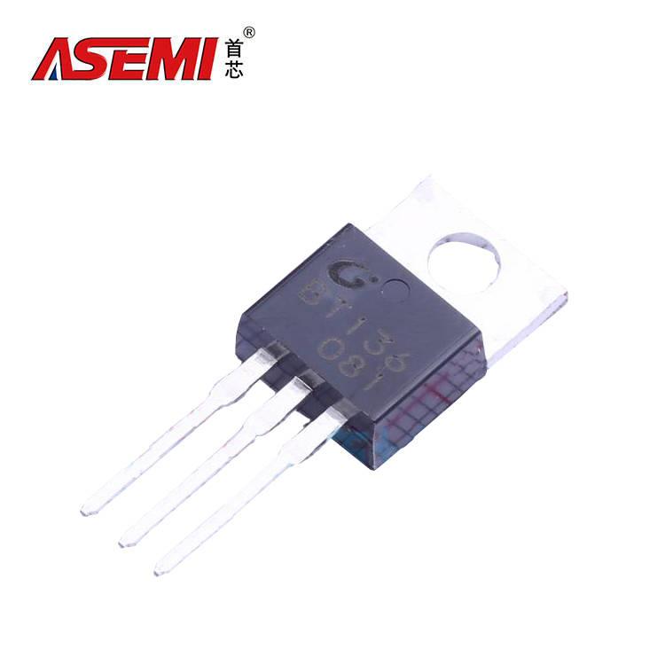

长电可控硅BT136参数:
型号:BT136
RMS通态电流IT(RMS):6A
非重复浪涌峰值导通电流ITSM:25A
峰值栅极电流IGM:2A
平均栅极功耗PG(AV):0.5W
存储接点温度范围Tstg:-40 to +150℃
工作接点温度范围Tj:-40 to +125℃
额定重复峰值关闭状态/反向电压VDRM,VRRM:600V
额定重复峰值关断状态电流IDRM, IRRM:10A
接通状态电压VTM:1.7V
栅极触发电流IGT:10mA
栅极触发电压VGT: 1.45V
BT136封装规格:
封装:TO-220
总长度:19.15mm
本体长度:15.35mm
宽度:10.31mm
高度:4.67mm
脚间距:2.54mm
BT136说明:
塑料外壳中的玻璃钝化三端双向可控硅开关,适用于需要高双向瞬态和阻断电压能力以及高热循环性能的应用。典型应用包括电机控制、工业和家用照明、加热和静态开关。
