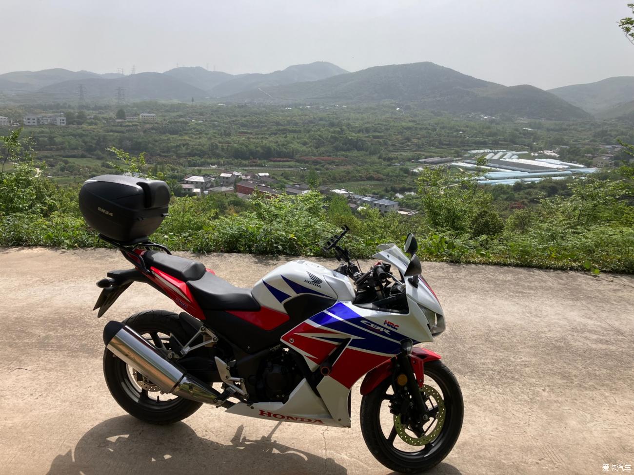

5.关于排气管后侧烫的问题,我请人用不锈钢定做了一个罩子包在外面。外观几乎和原来一样。前后对比就是,长途骑行后,原来是水滴在上面直接气化,现在是手摸到感觉发烫,只要立马离开,不会有烫出水泡的风险。估计现在温度在六七十度吧。
空挡难挂就是个熟能生巧的过程而已。车友提到这车的其他问题,我还没有发现。现在骑行的时候,我凭听发动机声音,结合两眼估摸到的大致行进速度就可以有意识的换挡了。

去过城市南边的小山
去过城市北边的水库

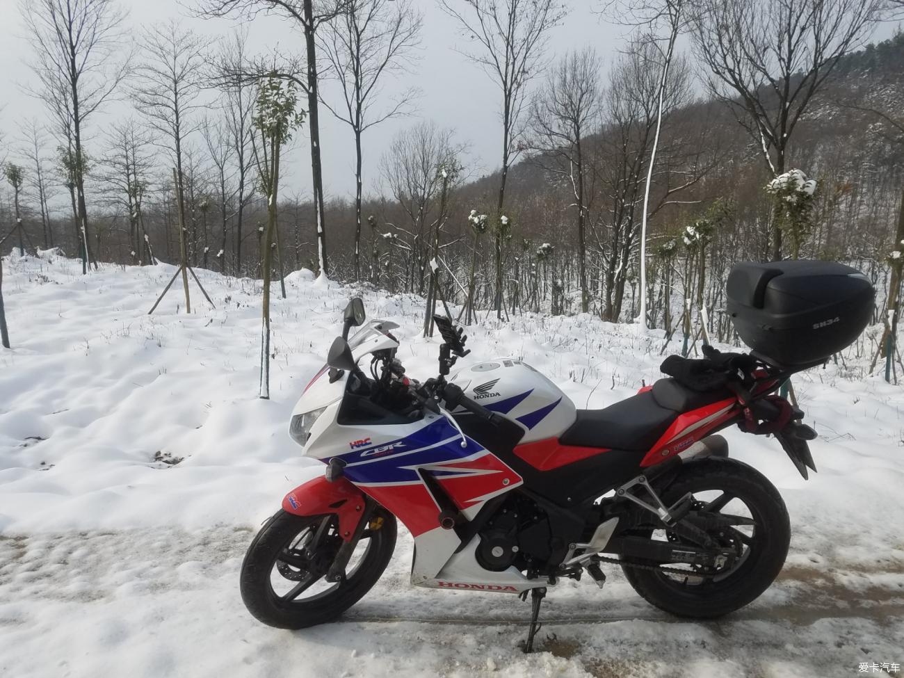

在雪后未上冻的路面,这个公路胎的摩托车还是能够小心骑行的。
去浙江打卡
也算跑过318(宣城段)
和朋友一起买车,和朋友一起出游。
