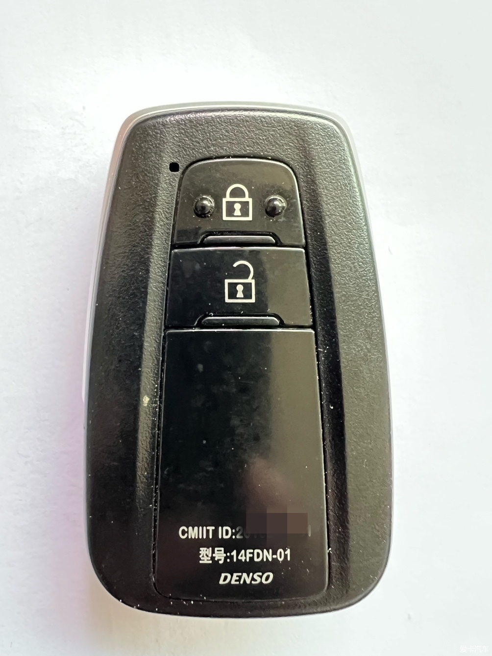

【自己动手】换遥控钥匙的电池
爱卡币+20
共获得爱卡币
1.把机械钥匙拔出来;
2.用点力,掰开外壳,看到一个塑料膜盖着芯片。(注意,不要怕抠坏,没事的);
3.把芯片翻过来,看到电池,印尼产的松下CR2032 3V;把电池抠下来,不费劲的;
4.换上你自己买的同型号电池;
5.把芯片原路装回去;
6.合上外壳;
7.把机械钥匙插回去;
搞定。
4S点换一次该电池要49大洋
手工自己换,几块钱。
