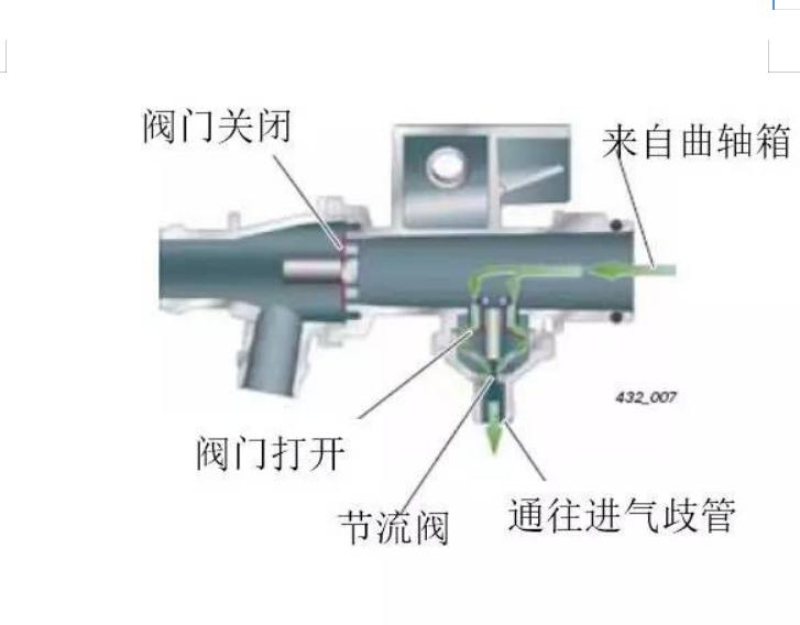

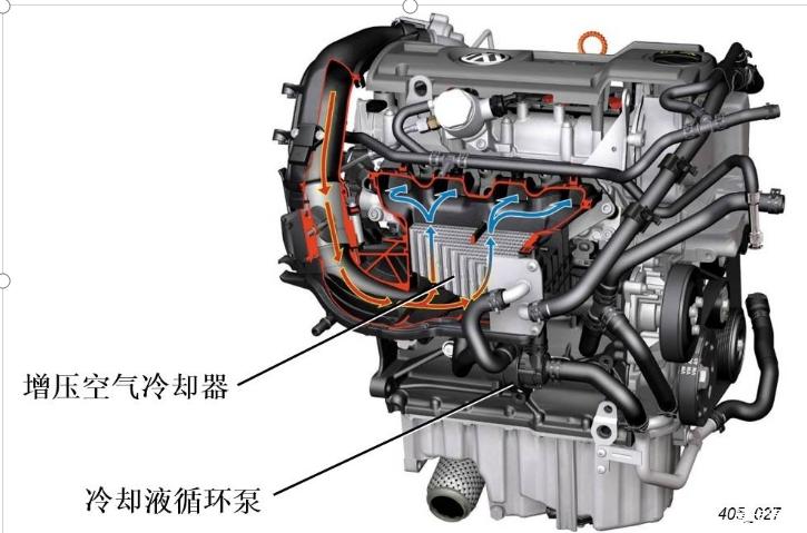

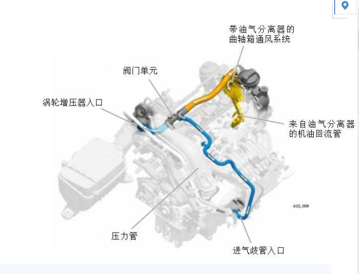

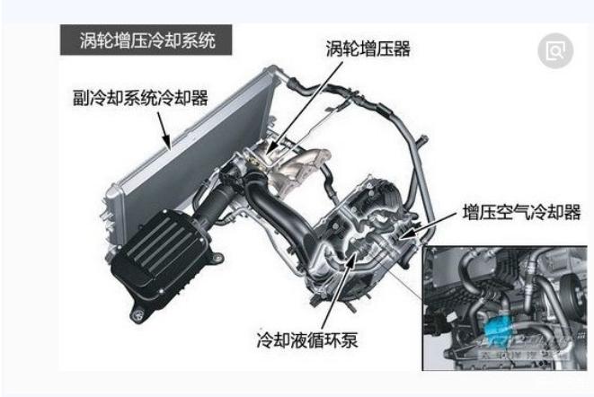

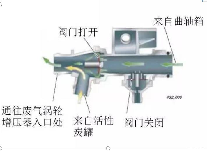

EA111发动机把废气管拔掉可以吗?能不能缓解进气管沉积机油的现象?每3万公里拆洗进气歧管里面都会有机油,而且得补充防冻液,很麻烦啊!

有没有试过把EA111发动机把废气管拔掉直接裸露外面?
发表于 2023-05-24 17:45    IP属地:未知
拔了,有吹口哨的声音
