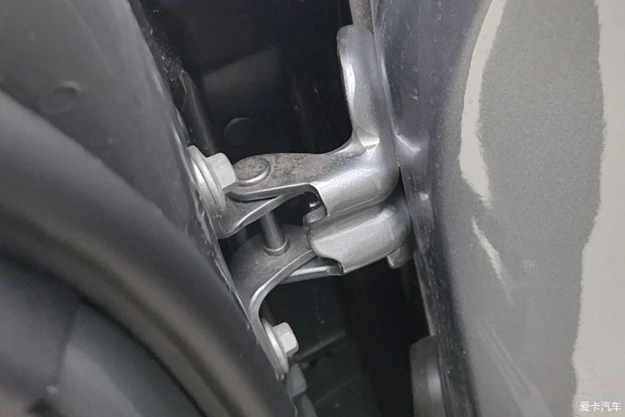

冲压铰链,一体车门
车门铰链与其他凯迪拉克一样,都是冲压铰链。

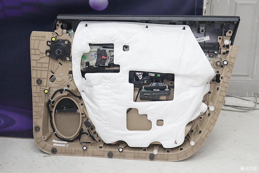

拆掉车门内饰板,内部并没有使用大面积钢板覆盖,也没有用硬质塑料密封,而是橡胶材质密封膜,自然也没有看到辅助气囊更快更准弹出的气压传感器。
前后车门内饰板上有大面积的白色原生隔音棉。
车门内也塞有大片原生隔音棉,这种隔音方式并不多见。
这辆车虽然使用了AKG音响系统,但并没有凯迪拉克标志性的主动降噪功能。

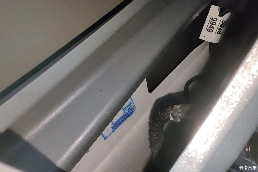

侧防撞梁
U形
和其他美系车类似,前后车门内都使用U形侧防撞梁。
前后车门各配有一根加强筋。

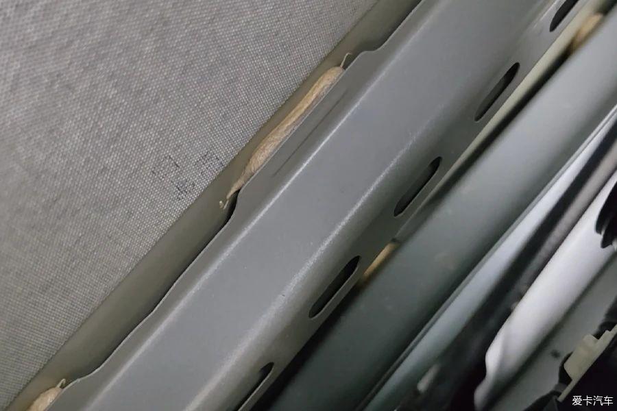

后排座椅

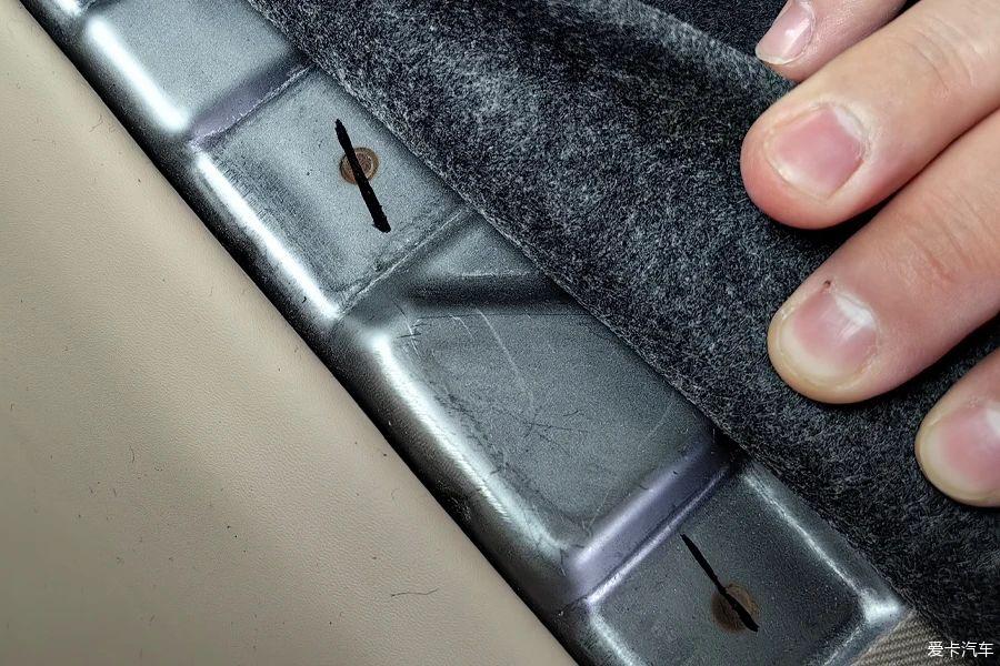

有钢板

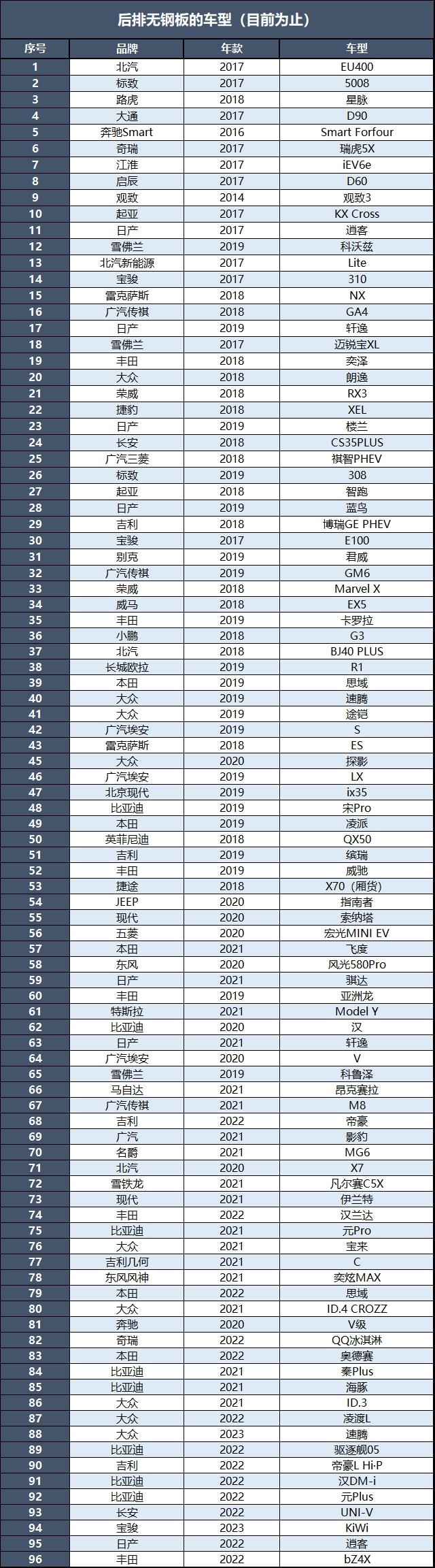

后排座椅靠背有完整的钢板,并没有缺失。

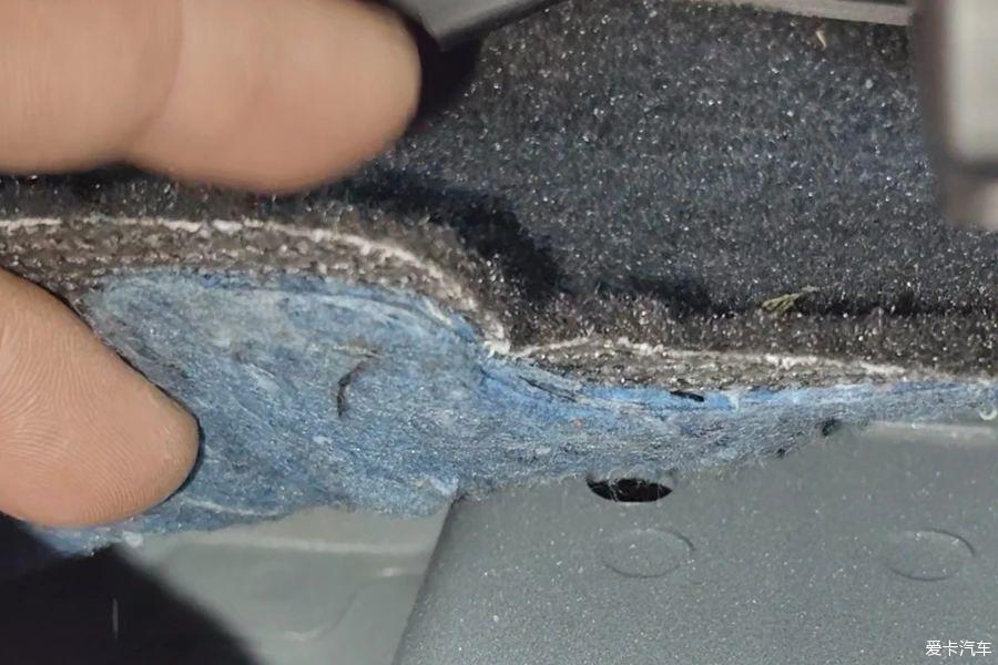

包裹严密,回收地板
大线包裹使用的是比较好的布基材料,相当严密。
地板填充物使用的是回收材质,至于甲醛释放量如何,还需要使用专业仪器进行测量。

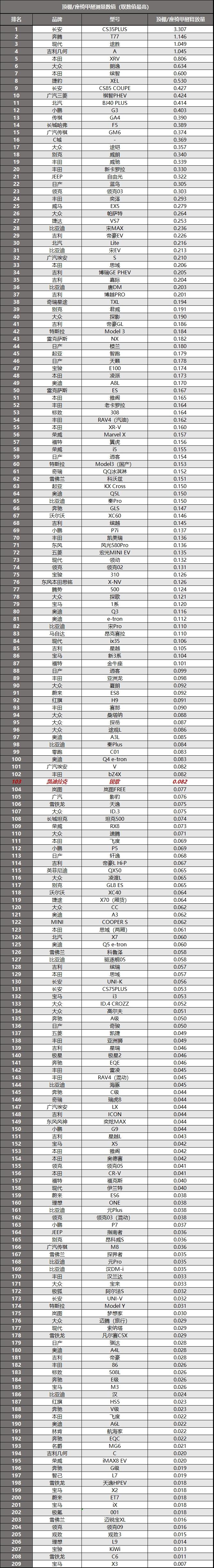

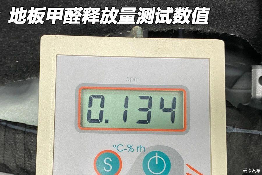

通过测试,地板中的甲醛释放量测量数值为0.134毫克每立方米。
座椅的甲醛释放量测量数值为0.066毫克每立方米,顶棚中的甲醛释放量测量数值为0.082毫克每立方米。
仍要再次强调,我们的测试方式相对极端,但每辆车的测试条件相同,横向对比很公平。

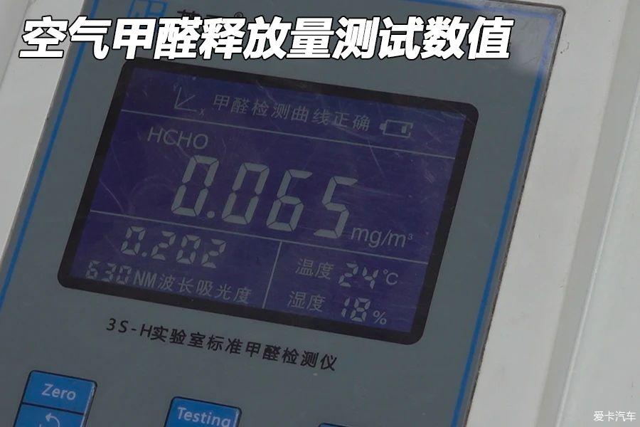

为了更准确的检测车内空气甲醛释放量,我们使用“泵吸式采样”和“酚试剂分光光度法”测试车内空气。这种测试方法是目前正规检测机构都在使用的甲醛测试方法。
测试方法:将测试车辆在自然环境中,打开车门车窗进行完全通风;随后,将一根硅胶软管固定在司机头枕附近,模拟人呼吸位置;关闭车门车窗,将车辆停在恒温231℃的环境中密封静置16小时;使用采样仪从软管泵吸出10升车内空气,与酚试剂反应;将显色剂滴入酚试剂中,静置15分钟;使用醛正甲醛检测仪将显色后的样本进行检测,得出结果。
经过在231℃恒温环境中16小时的封闭,这辆车的车内空气甲醛释放量测量数值为0.065毫克每立方米。
