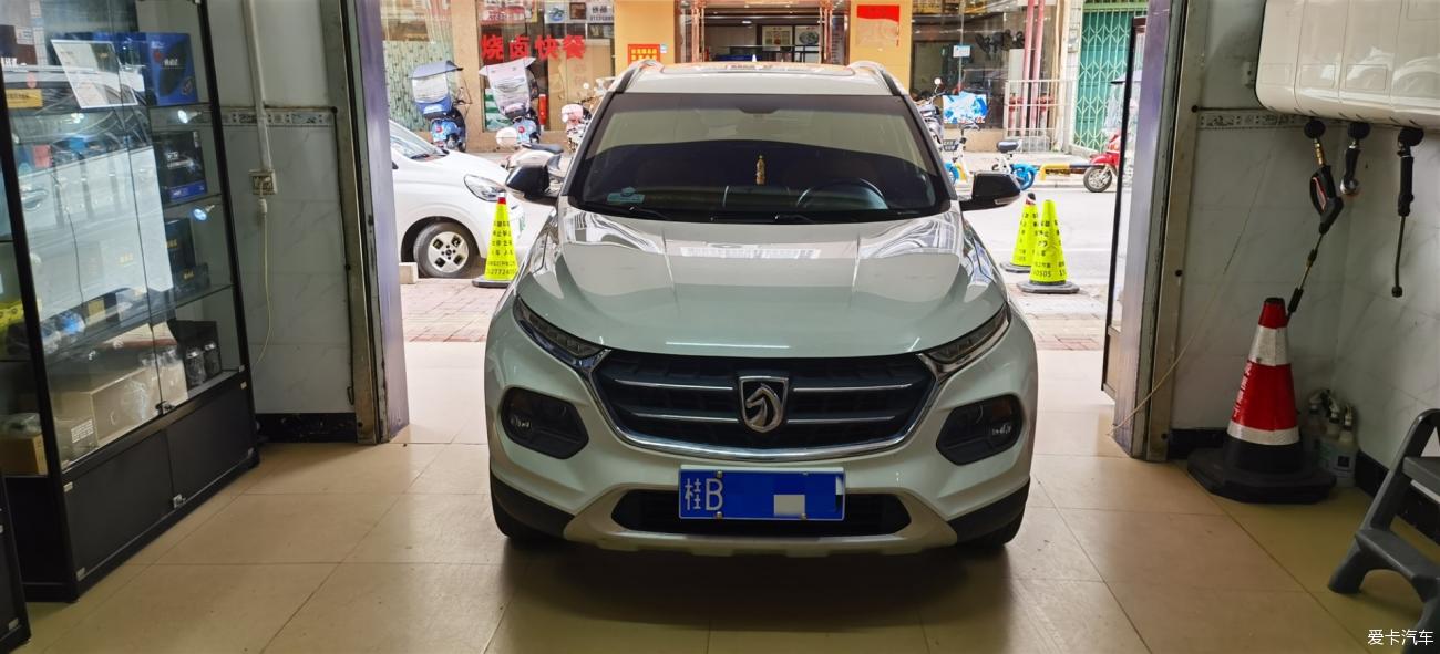

但是,问题来了,今年车子要上线年检了,车灯居然年检不合格!!

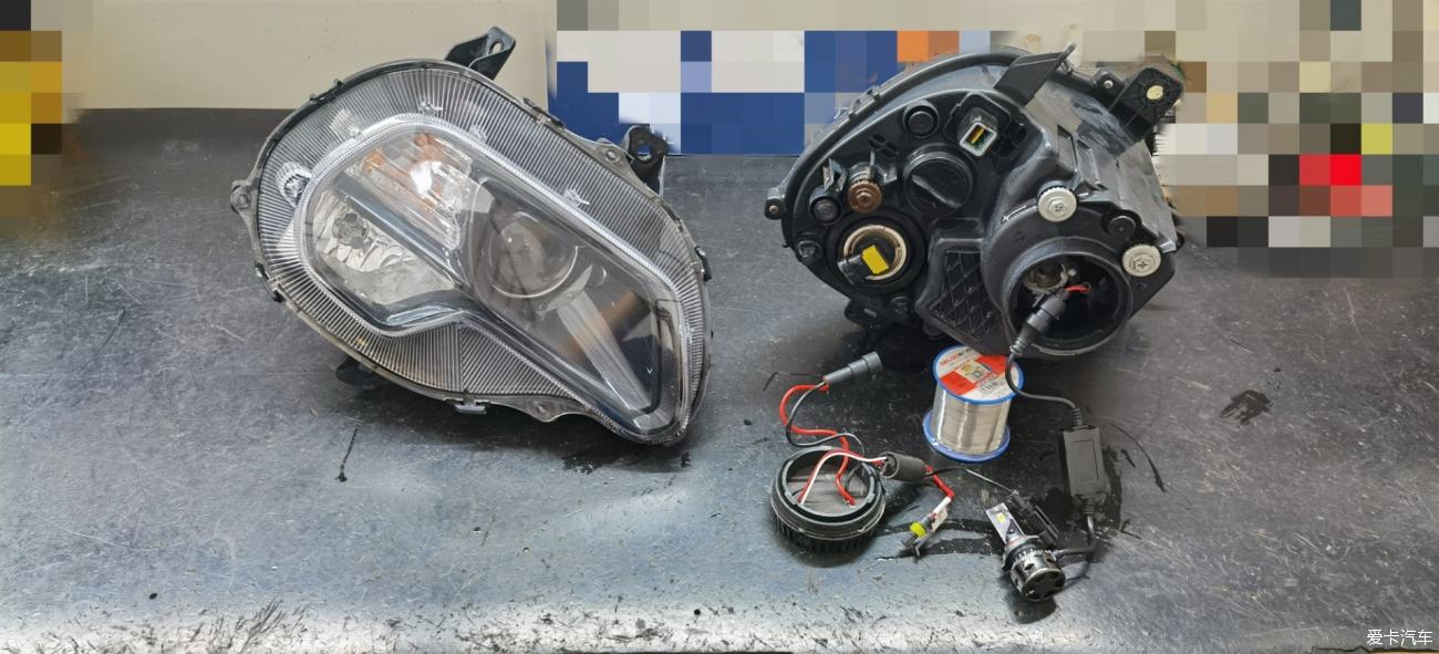

这就尴尬了,找了好几个地方都搞不了,最后修理厂推荐了本地一家专门搞车灯的店,打算过来了解一下。
本来一直以为换了LED灯泡的车灯肯定比原来的更亮,年检根本不会因为这个原因过不了,但是居然就是因为它,郁闷了。

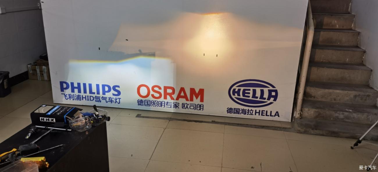

原来以为是因为换的LED和原车的透镜不匹配,所以才过不了的,店主换回了原厂的卤素灯泡,但是发现车灯还是不太行。

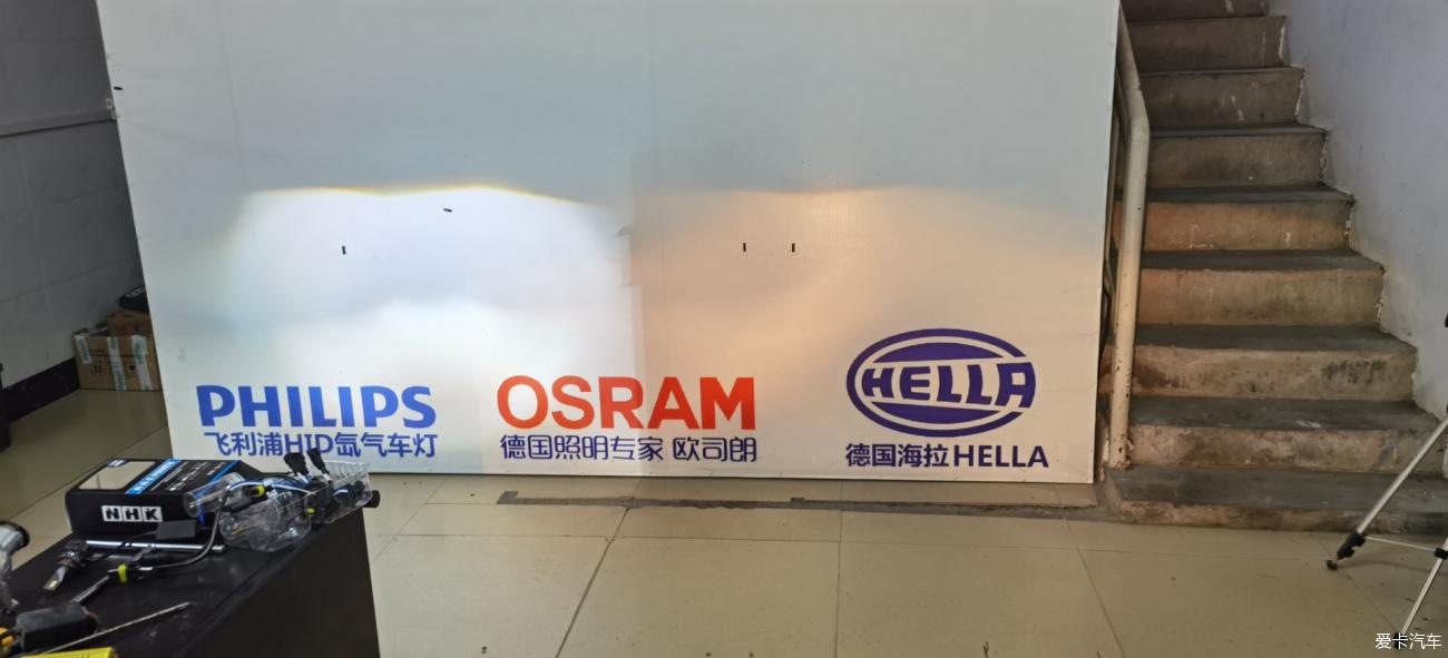

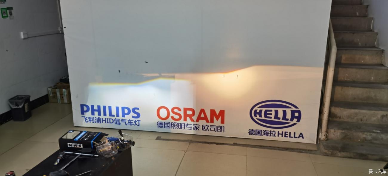

这是近光
左边是装着LED灯泡的,右边是装卤素灯泡的,右边依然很暗。
(注意看照片左下角有一个透镜,店主说就是宝骏510上拆下来的,一会儿有用处)
这是远光
左边的换了LED灯泡的不聚光也就算了,右边装回了卤素灯泡这车灯还是一点都不聚光,这就有些…………

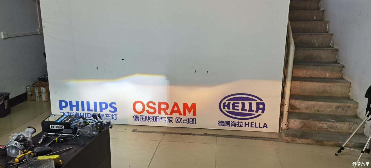

本来还以为是不是店主想做什么手脚讹钱,但是接着就看到店主把从车上拆下来的卤素灯泡直接装到他之前拆下的一个510的透镜上,近光明显就看到和原来不一样了,聚光多了。
远光就更明显了,和之前完全不一样。

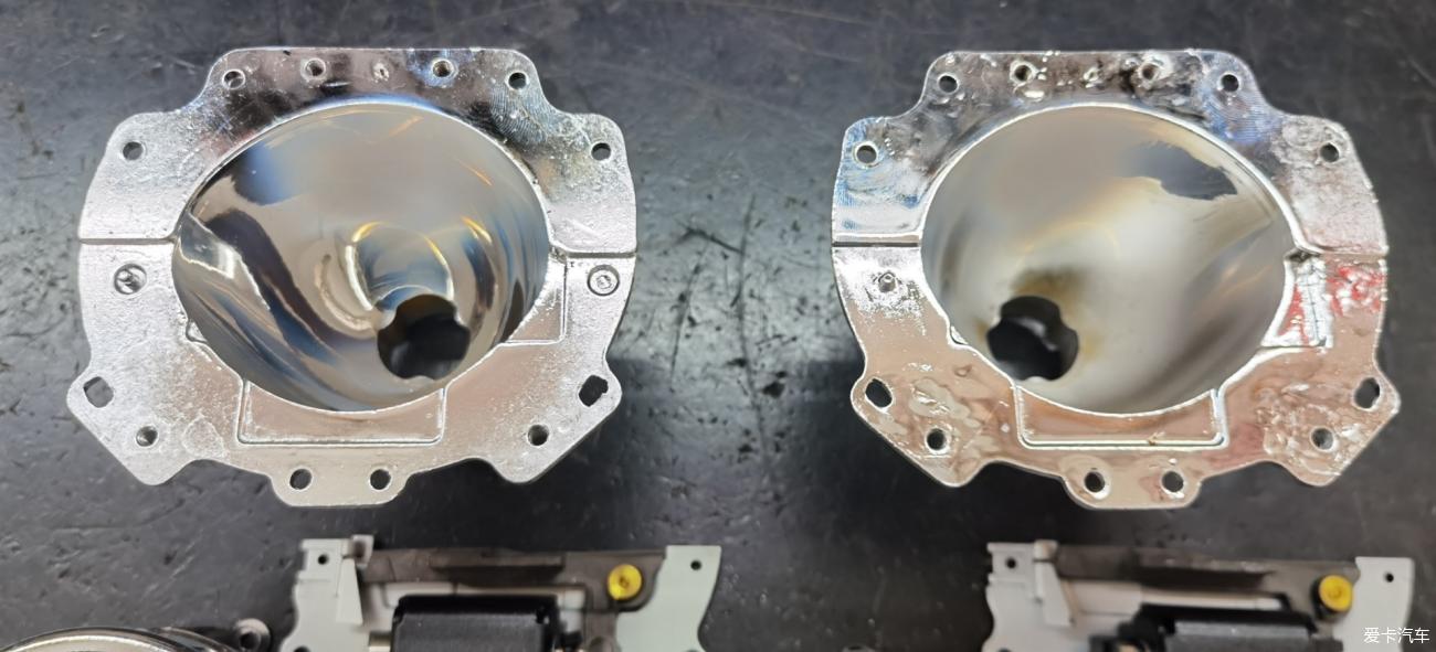

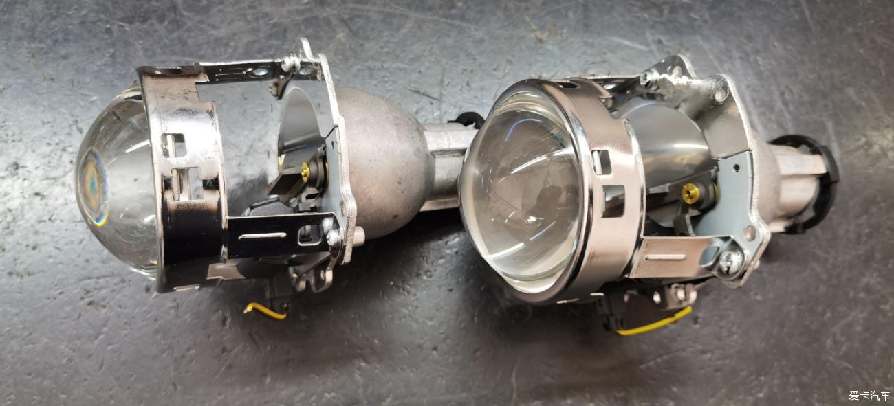

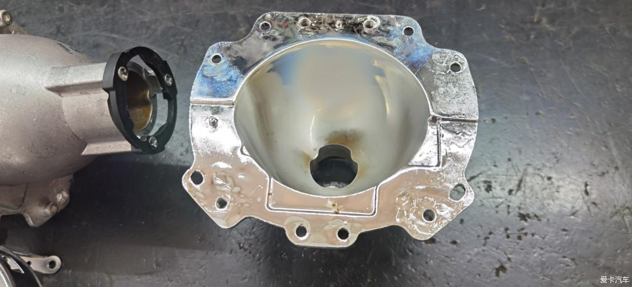

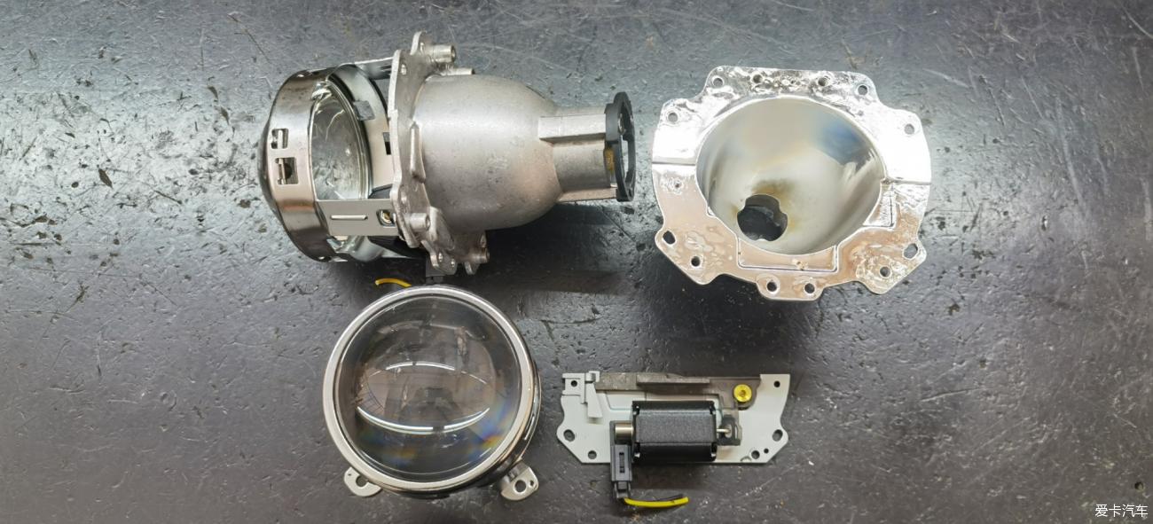

这是拆下来的510两个透镜
拆开第一个看到里面的反光层已经完全没有镜面效果了,怪不得灯泡照不出去也不聚光。
雾蒙蒙的

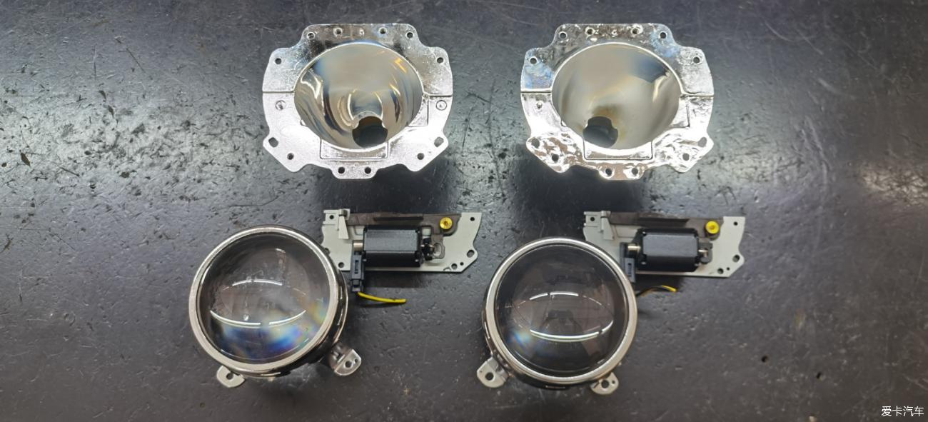

两边都拆后
另外一个情况稍好一点点,但是也已经能看到上半部分也已经雾蒙蒙的了,估计断续用下去,没多久也要废掉了。

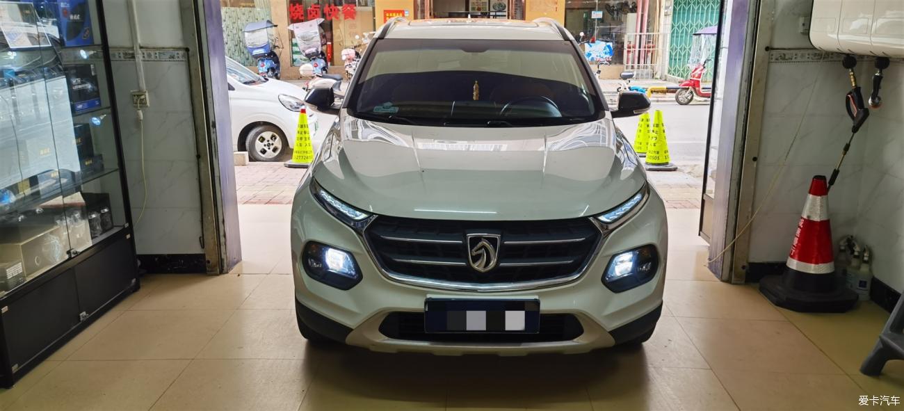

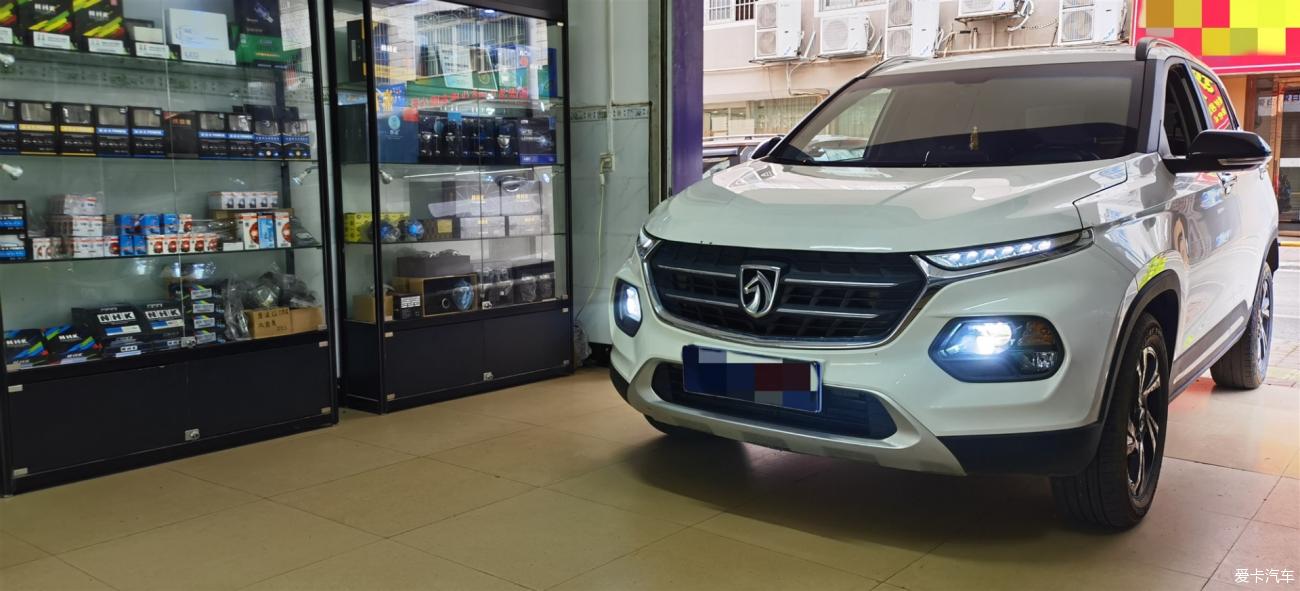

新选的LED双光透镜已经装到大灯里了,外观上完全看不出任何改变
相当完美,如果再用回原厂的后盖,那基本上就看不出任何改动过的痕迹。

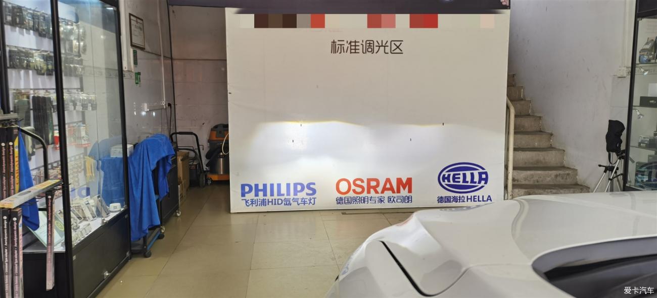

先来看看改透镜之前,510安装LED灯泡的近光
看着白,是真不亮

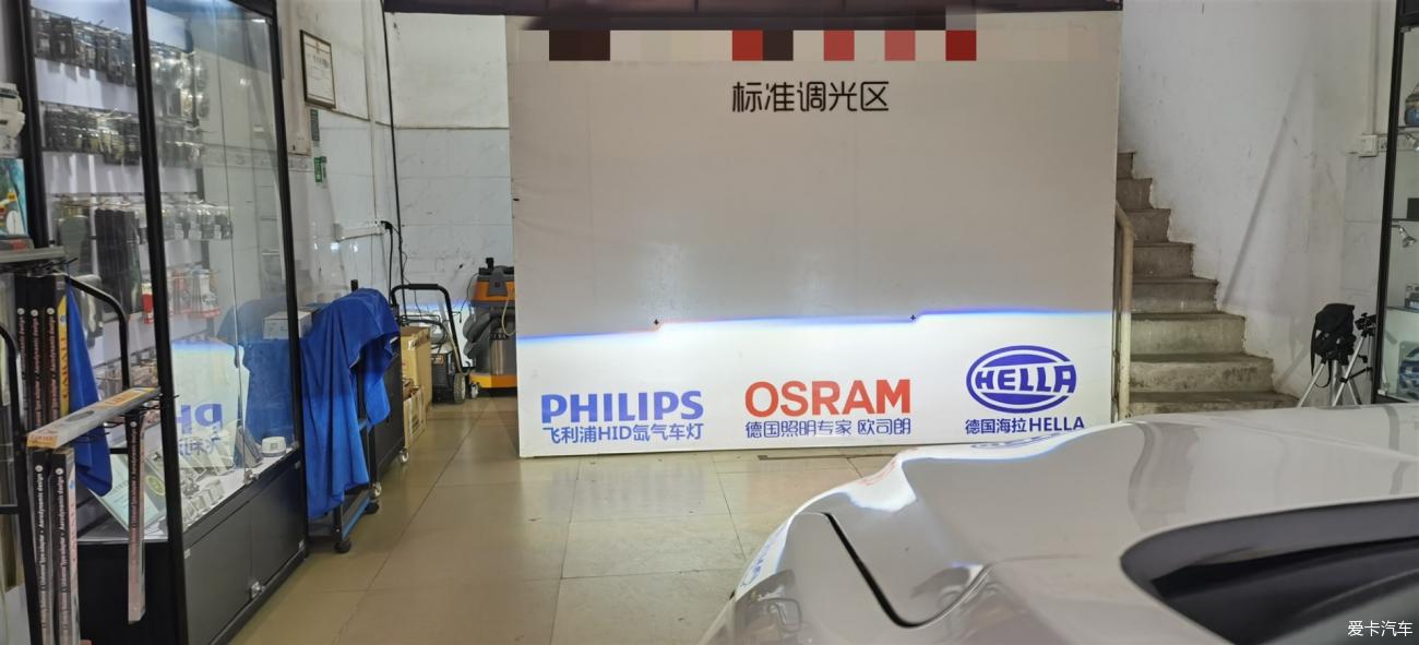

改装LED双光透镜后的510近光,前后一有对比,灯光的差别就明显了。
改完以后灯光更均匀,更亮了,并且也照得更宽了。

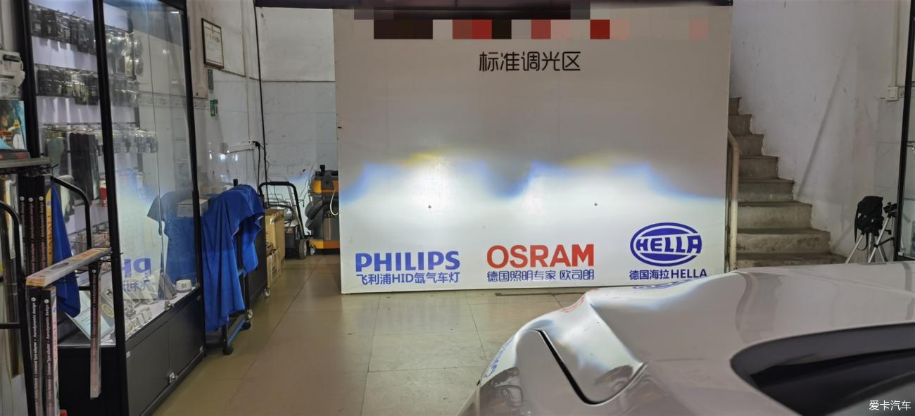

510之前安装LED灯泡的远光
改装LED双光透镜后的远光
其实改完以后的远光焦点是很集中的,如果手机不降曝光的话看上去更亮
没有对比就没有伤害,再回头看之前装LED灯泡的远光,各种散光,真的是不一样。
