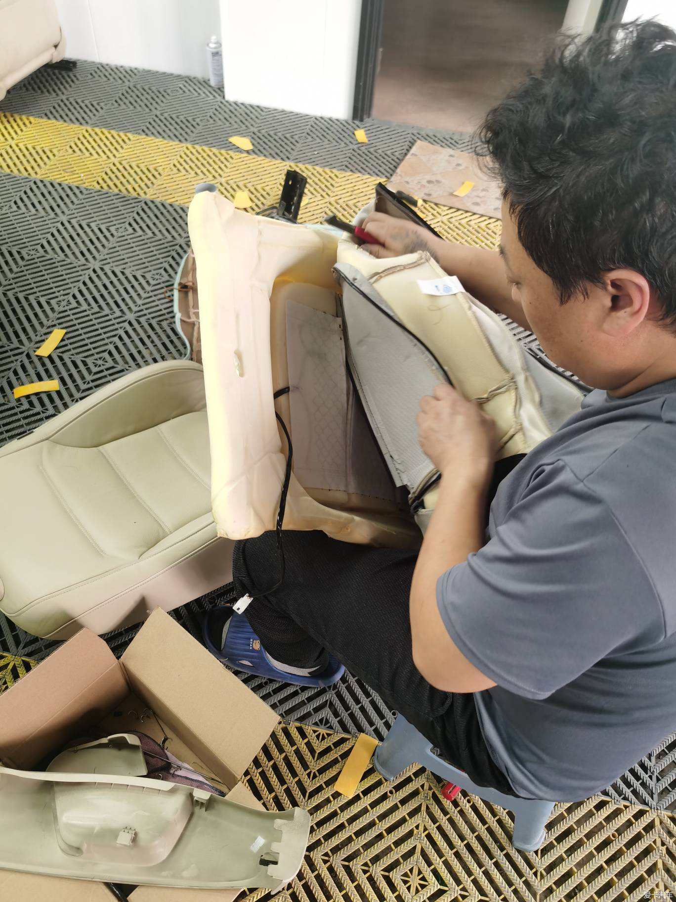

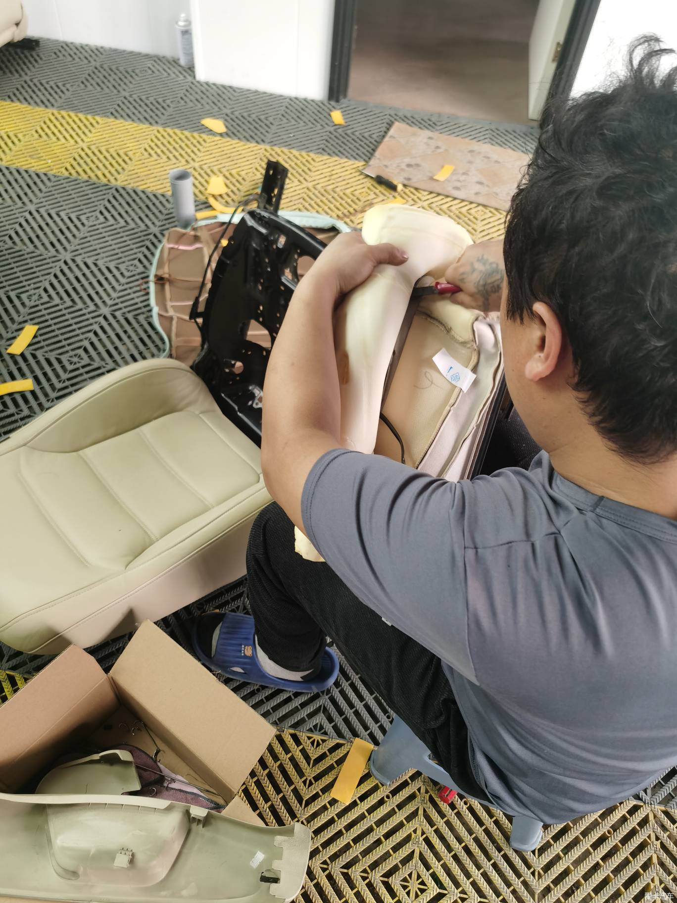

把它放倒,准备开扒,因为师傅不是文人墨客,所以告诉他不能粗鲁,必须温柔对待,毕竟心急吃不了热豆腐,皮套弄坏了就不安全了。
仔细观察,它只有一层真皮包裹,所以褪去皮外套对于老手来说一点也不难,听说真正的高手可以单手解锁,新人小白只能双手,你觉得我说的对吗?
骨架出来了,这样一看就没了美感,萝卜青菜各有所爱,不知各位是喜欢哪一类呢?透漏个小秘密,我喜欢骨感的。

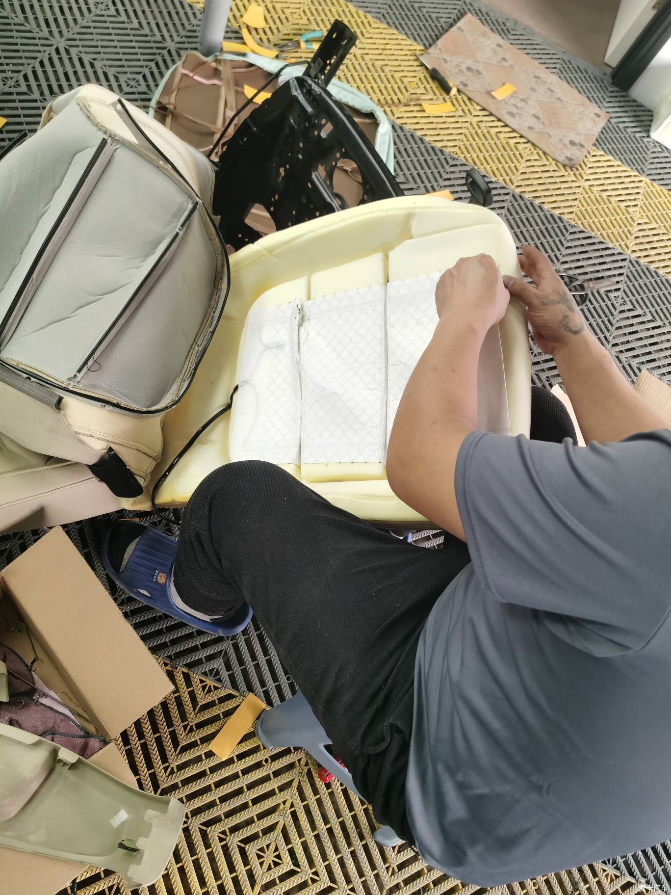

原来的副厂座椅加热垫也漏出了它的庐山真面目
因为不是专车专用,所以会存在一些安全问题。
发黑的部位就是岁月遗留下的痕迹,看过之后有些后怕。
一分钱一分货绝对没错,想要稳妥的座椅加热服务,还得是我这从大长春发来的货,比咱大庆本地的要好很多,不知大家是否赞成我的观点呢?
安装加热垫就比较简单了,卡好位,插进去,紧贴合,固定好。
这就能看出来专车专用和副厂的区别了吧?彼此契合才是最完美的,合二为一,融为一体,总结起来就是要同步。

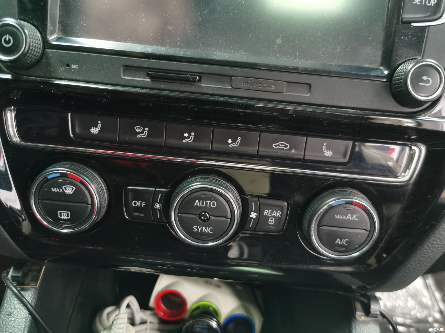

这两个是原来座椅加热的控制开关,一个控制前排,一个控制后排。
现在我可以用空调按键上的开关进行控制了
师傅这没有5053线,回家后我自己用电脑开通,
5053进09中央电气→长编码帮助→字节22→勾选bit2座椅加热已安装即可
这回就可以单独控制前排的座椅加热了。
