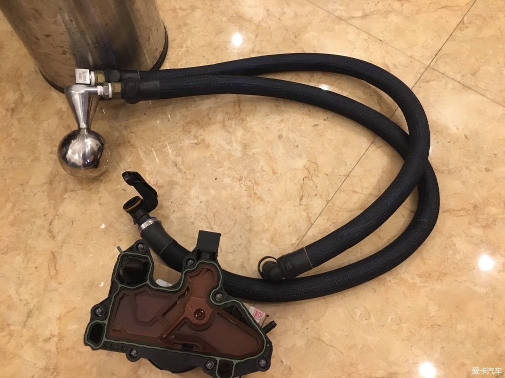

拆下的原车废气阀
拆下的不锈钢旋风式透气壶
拆下的废气阀 透气壶
解体的CTS三代EA888透气壶,全铝合金加工而成,还是很飘亮的。

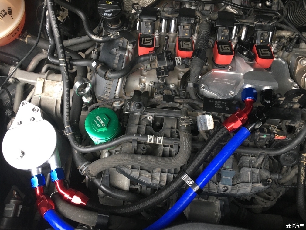

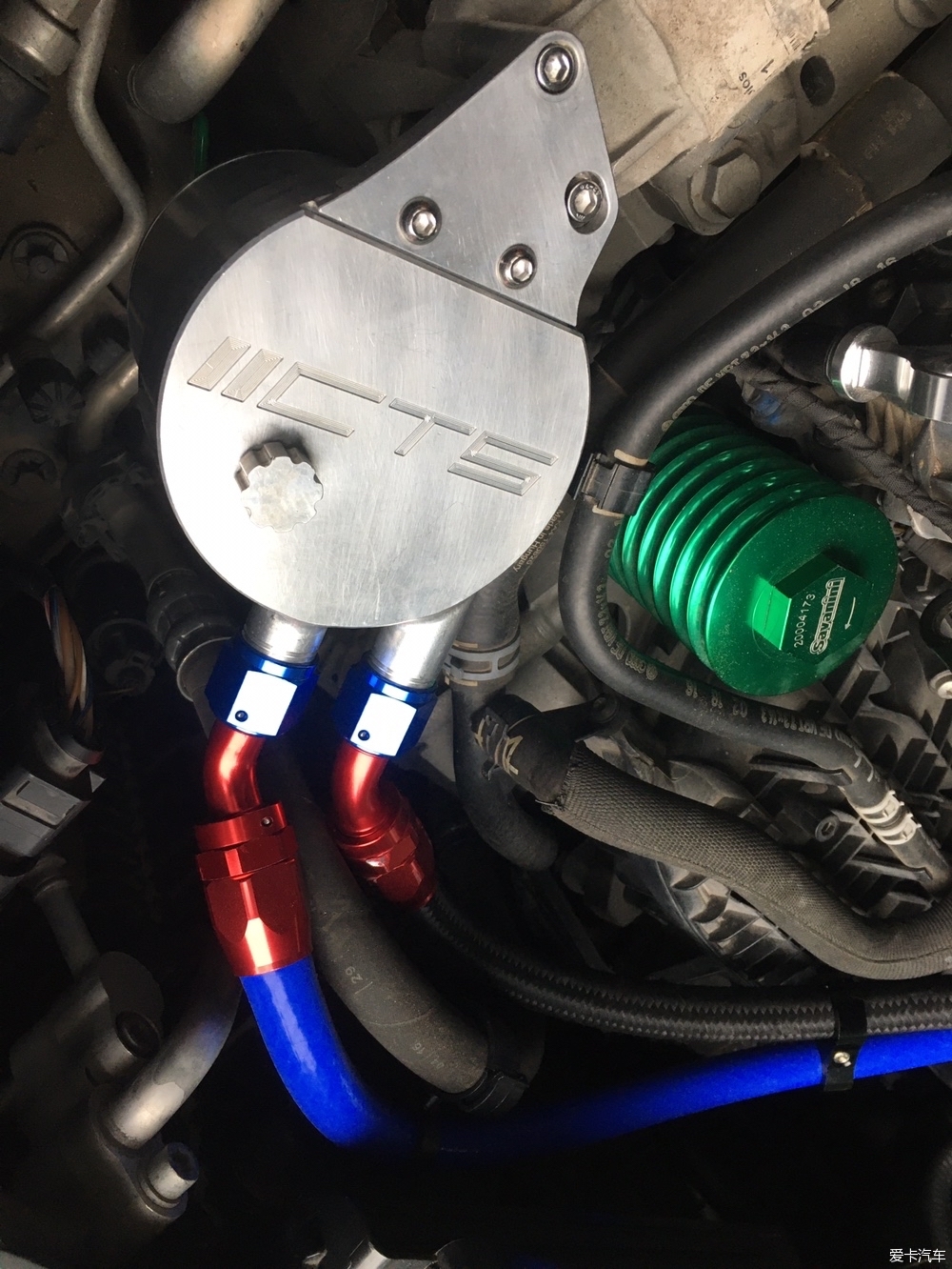

收集壶下端的堵头换成了球阀,便于今后排放废油水,安装前要切短到碳罐的宝塔接头不然会有干涉。
安装好的样子,管子是根据实际尺寸载切重配的。蓝色管子是因为这条管的壶端接头与空调管有干涉,所以改用了比较柔软的硅胶软管制作,接头也全用了45度接头。
透气壶固在发动机机脚支座上。
废气阀替换件
配管
这个位置装饰罩球头扣不上了,决对是设计的问题,无语看来CTS的设计师也不怎么样。不知其他三代E888车是不是也存在这问题。
装饰罩右下角的固定点扣不上了。
