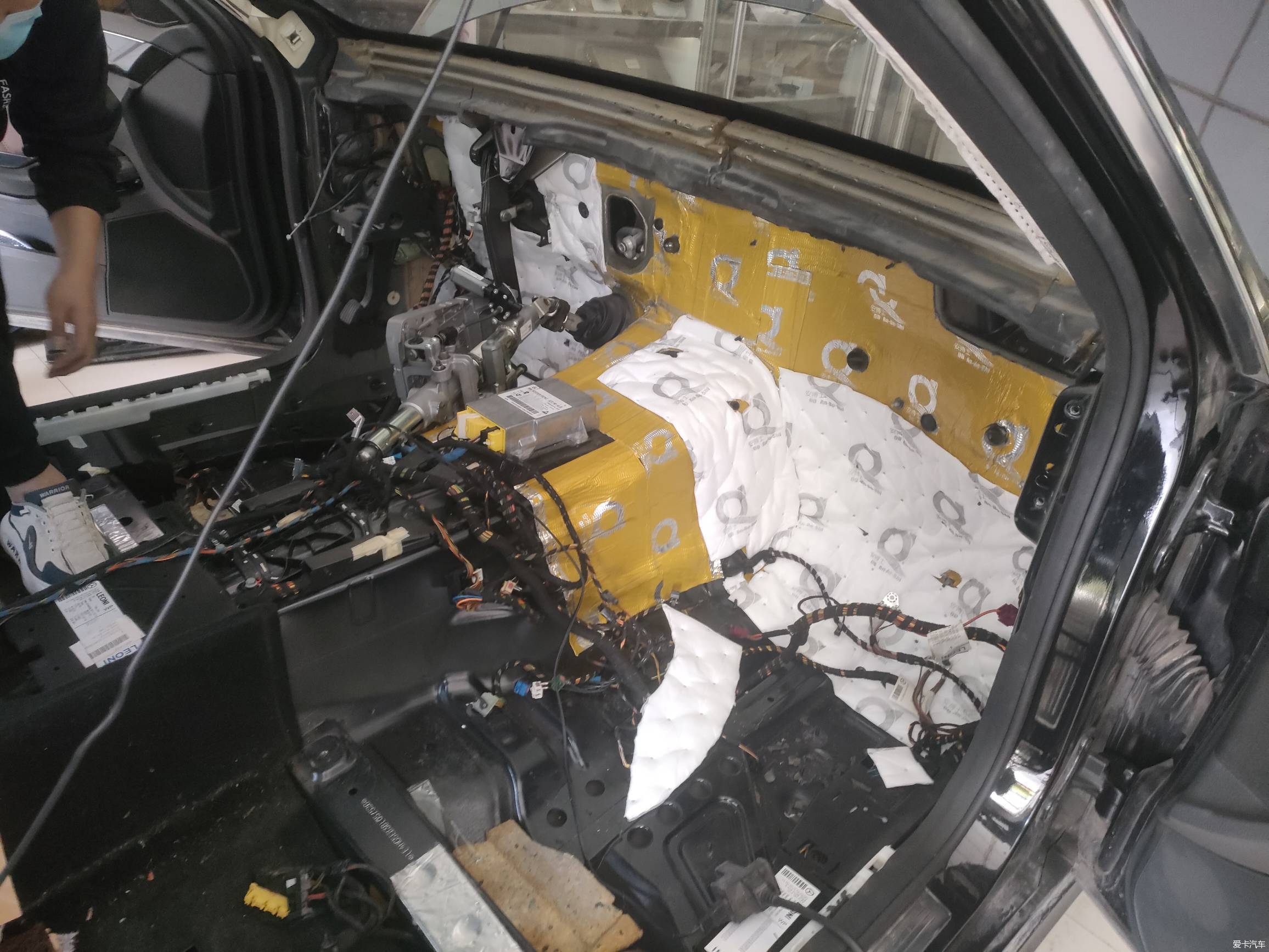

老奔驰异味实在是上头,卖了也不值钱,整备下再战几年。

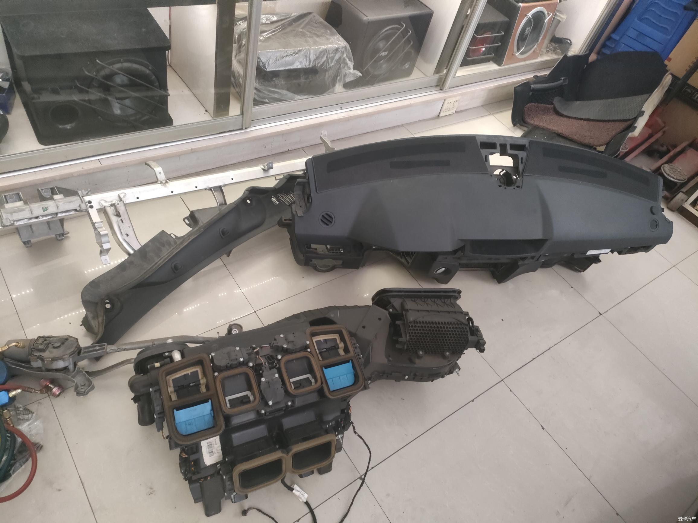

第一天晚上,仪表全部拆除

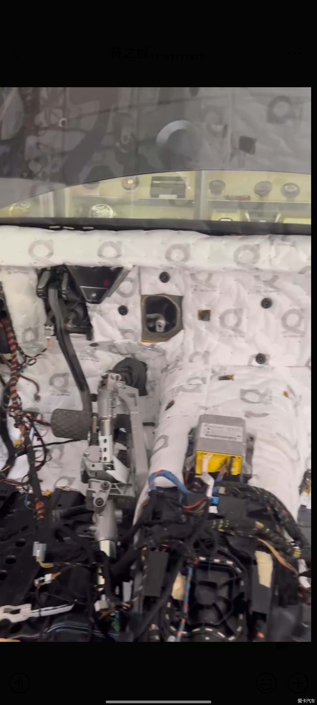

第二天一早就开始铲除做隔音了

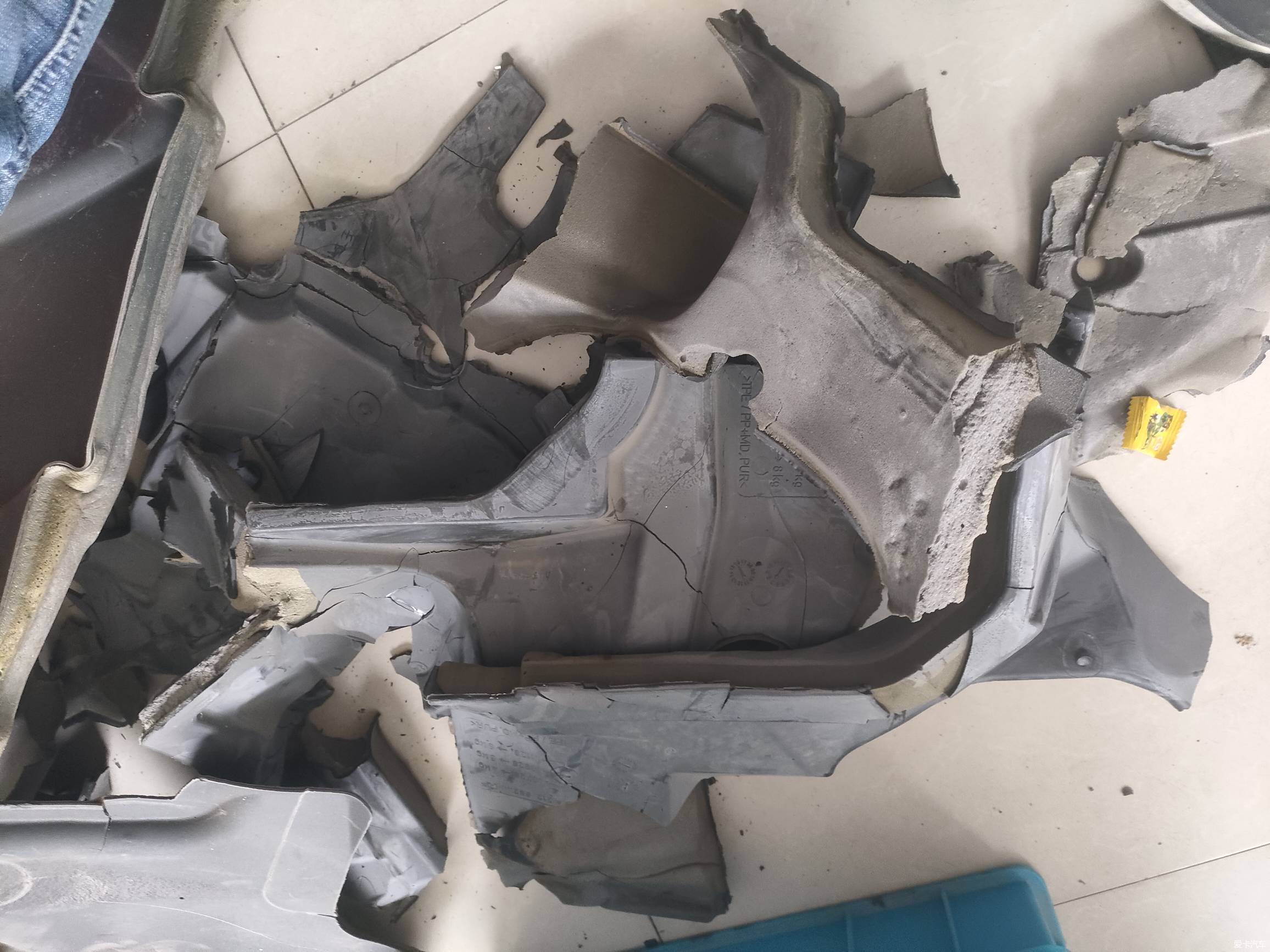

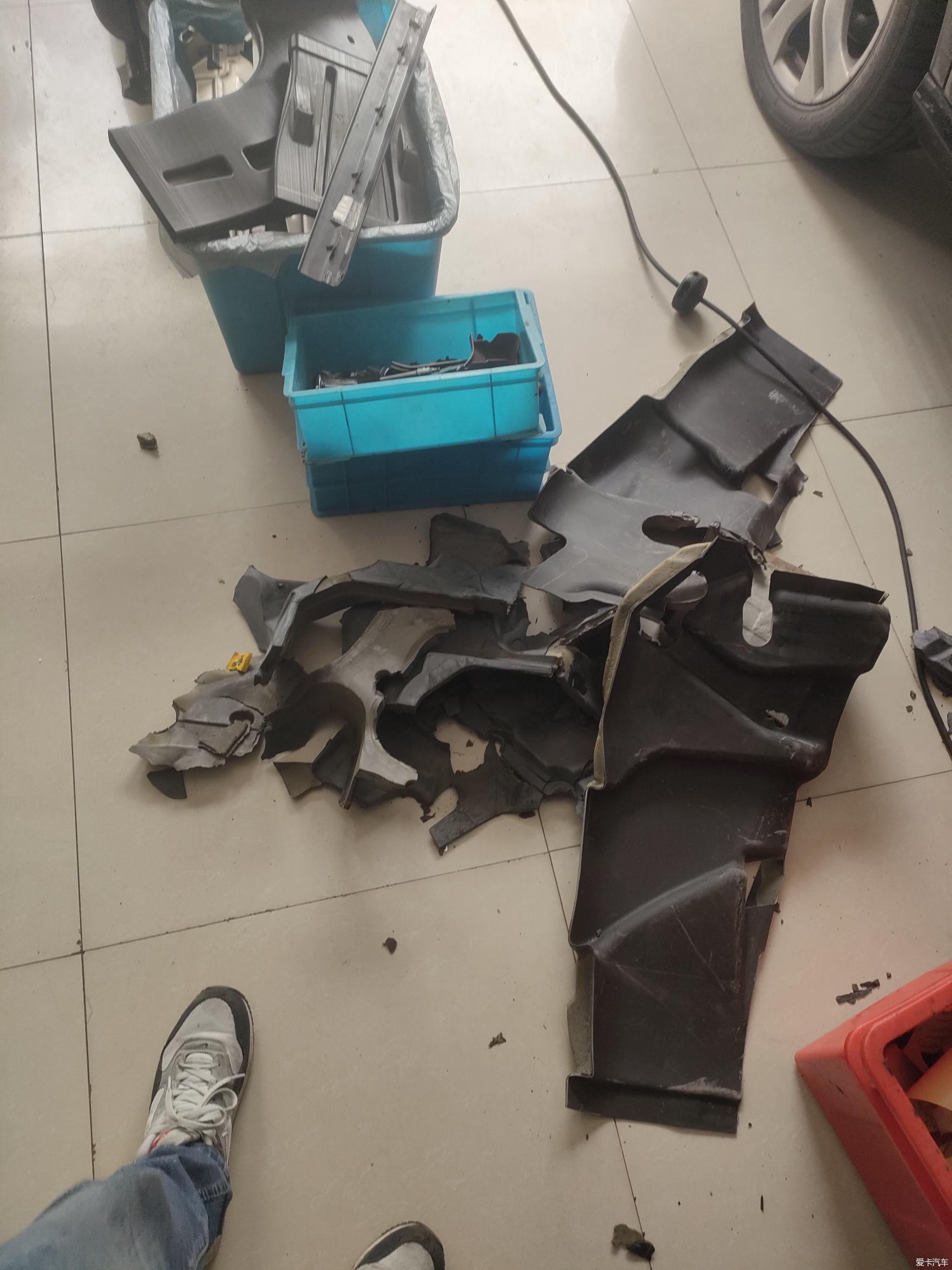

全部老化,一掰就碎了
就是这个味
挡风玻璃下哪块也一定要拆掉,刚开始师傅说怕仪表安装回去不稳,
异味严重果断拆了,这个位置后期可以加厚一点
第二天傍晚回装中,两小哥还是比较细心的,晚上加班安装,第三天一早就可以拿车了 。总结下一定要找一个靠谱店,隔音店老板娘说是可以自己找人拆装,想想后期容易扯皮就让她安排帮忙找人拆装,全程没有跟进,就中间拿了一个空调滤芯过去(这个一定要换,味道已经吸附在滤芯上)。

感谢您的辛苦发帖。    这个问题,咱们论坛内有几个案例,都是这样做的,重新粘贴新的止震垫、隔音棉,就治愈了。   祝您维修顺利!
这个问题,在原装进口的车型上,也是一样出现,与是否国产无关: 网页链接  ;
这是“simpassic”同学的拆装更换过程,也很详细,大家可以参考:  网页链接  ;
严禁用手机看论坛,手机看不到上述链接们的内容,只能用电脑看链接内容。    用电脑登录后,点击页面右上角的“返回经典版”一页页自学链接才行。

感谢分享!这个动静有点儿大,塑料件也容易因老化而断裂,慎重为好。
