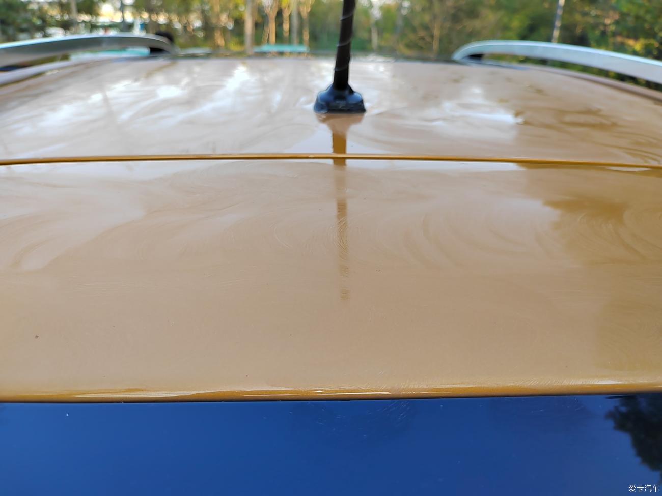

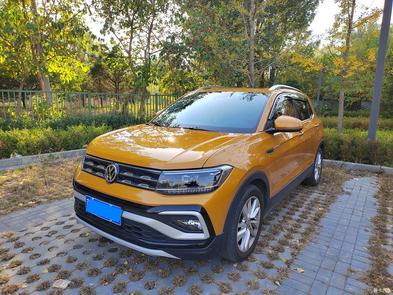

现在图片中车辆漆面虽然看似光亮如镜,但其实了解的车友知道,车漆在放大后观察就会发现是有很多漆孔的,打蜡的作用是可以用蜡填充漆孔并在车漆表面形成保护层,由于车蜡本身具有驱水性,这样雨水中的酸性物质就不容易渗透入车漆,对漆面造成损伤,蜡质层就可以延缓车漆的老化。其实打蜡我最直观的感受就是由于漆面光滑度增加,打蜡后一段时间内灰尘不容易附着了,而且车辆停在树下,虫胶之类的污渍也很好清洁了。只不过需要根据洗车频率和用车环境经常性施工,露天停放的车辆打一次固体蜡基本能保持2个月左右。
打蜡施工一定要注意选个好天气,温度适宜容易使车蜡及时干燥,便于打理。打蜡前先将车辆外观清洗干净,一定要确保车漆表面没有沙尘颗粒,防止操作的时候损伤漆面。

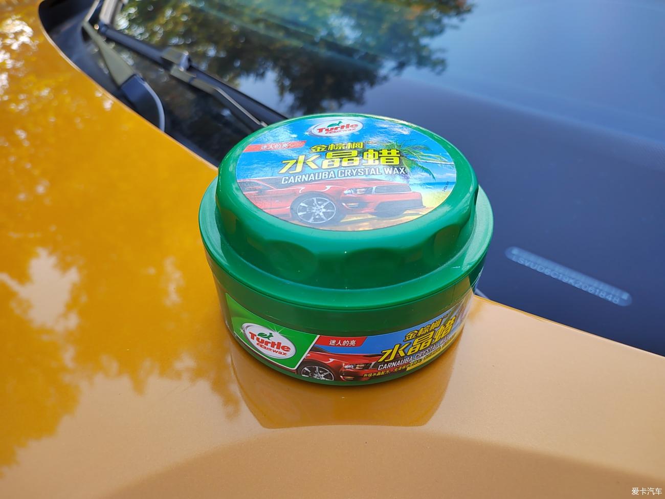

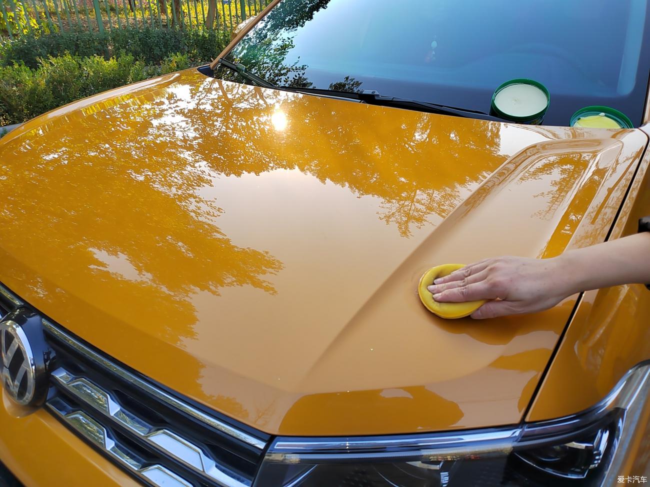

之前使用Polo的时候就购入的固体水晶蜡。

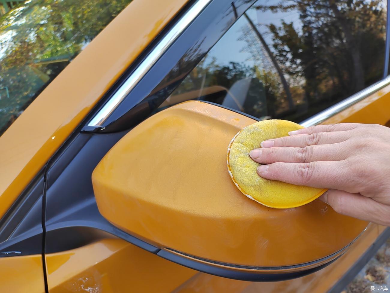

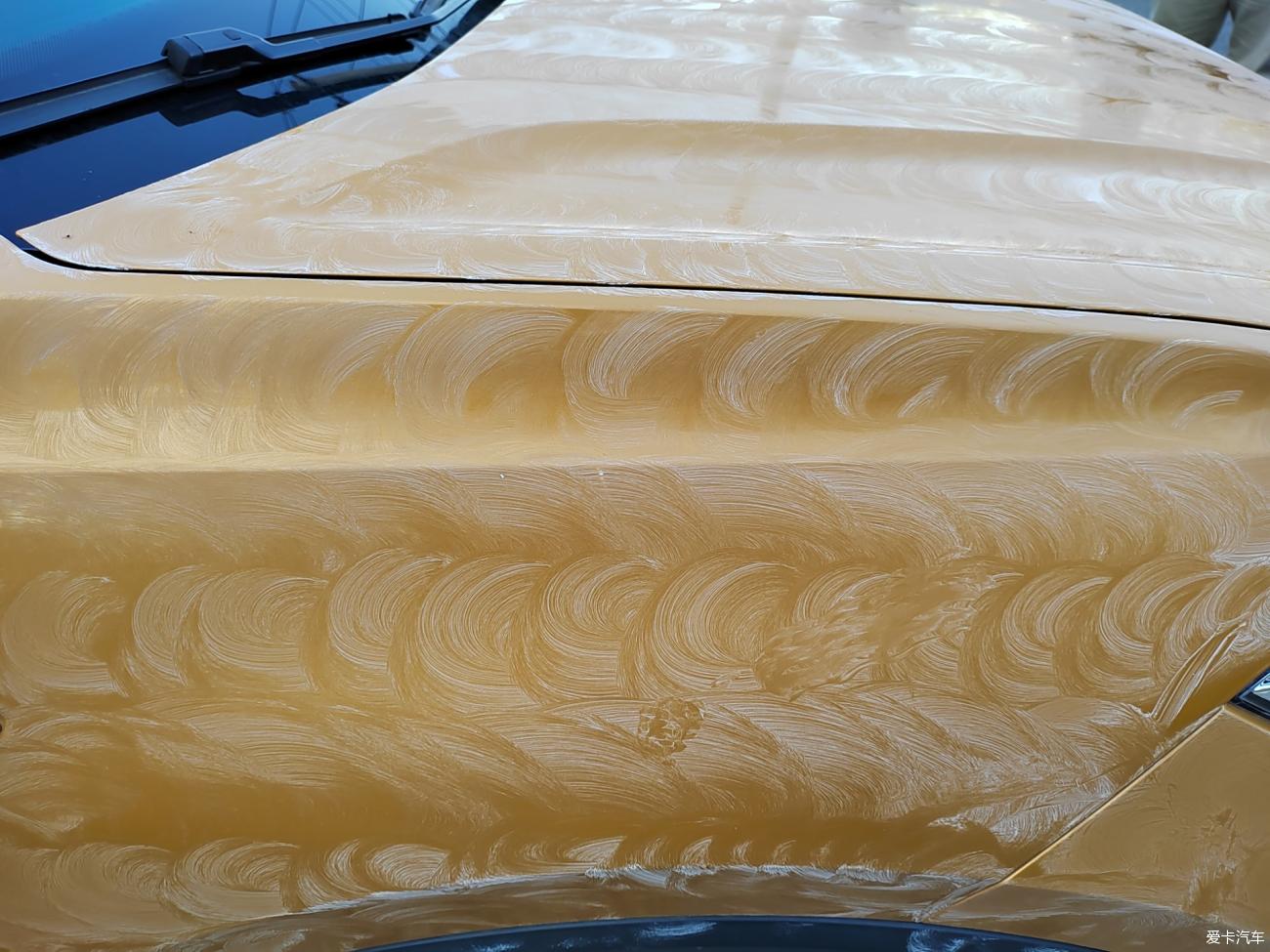

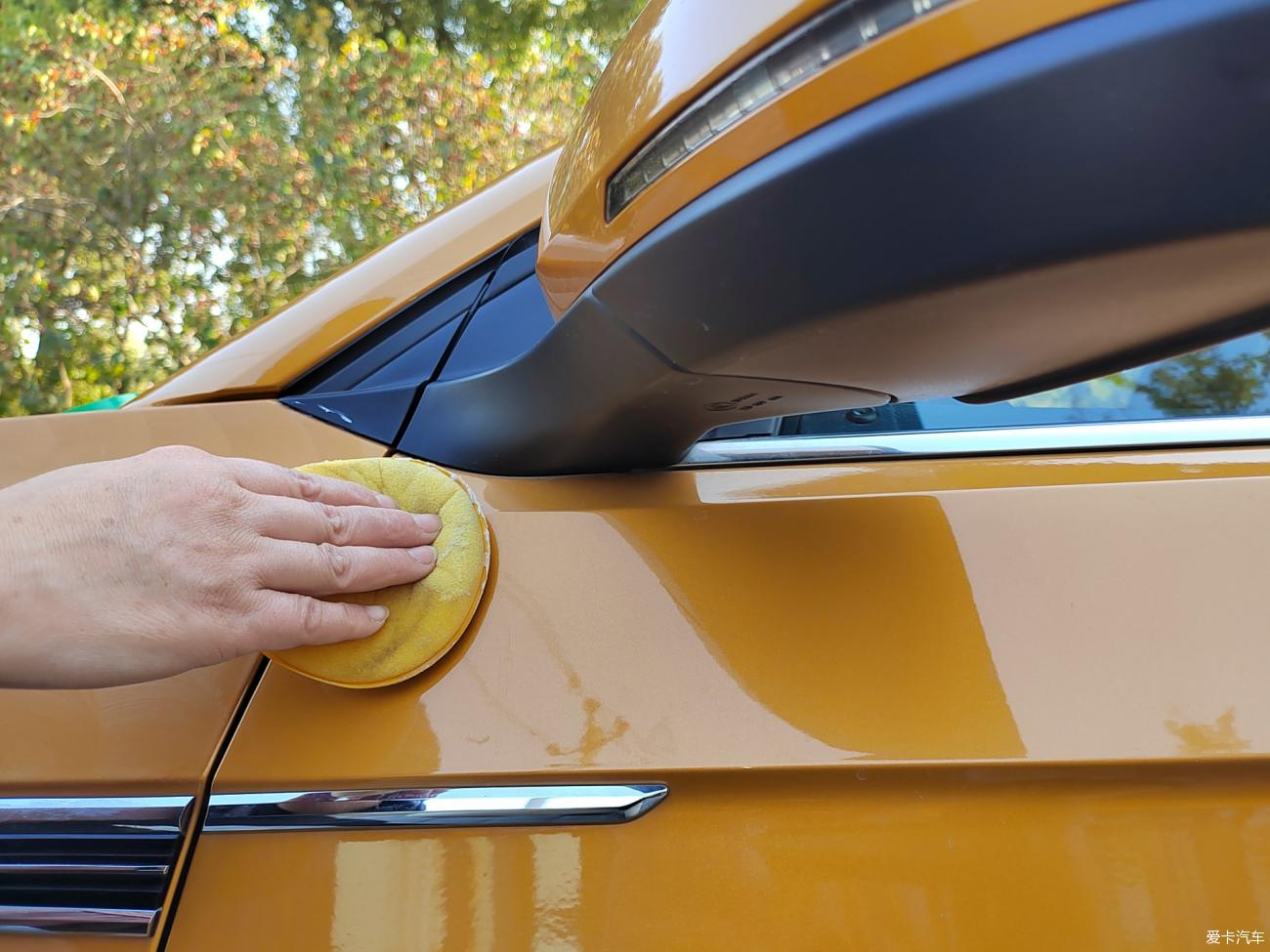

首先是用配套的海绵沾上少许蜡膏,采用画圆圈的方式在车漆表面均匀有序的施工。

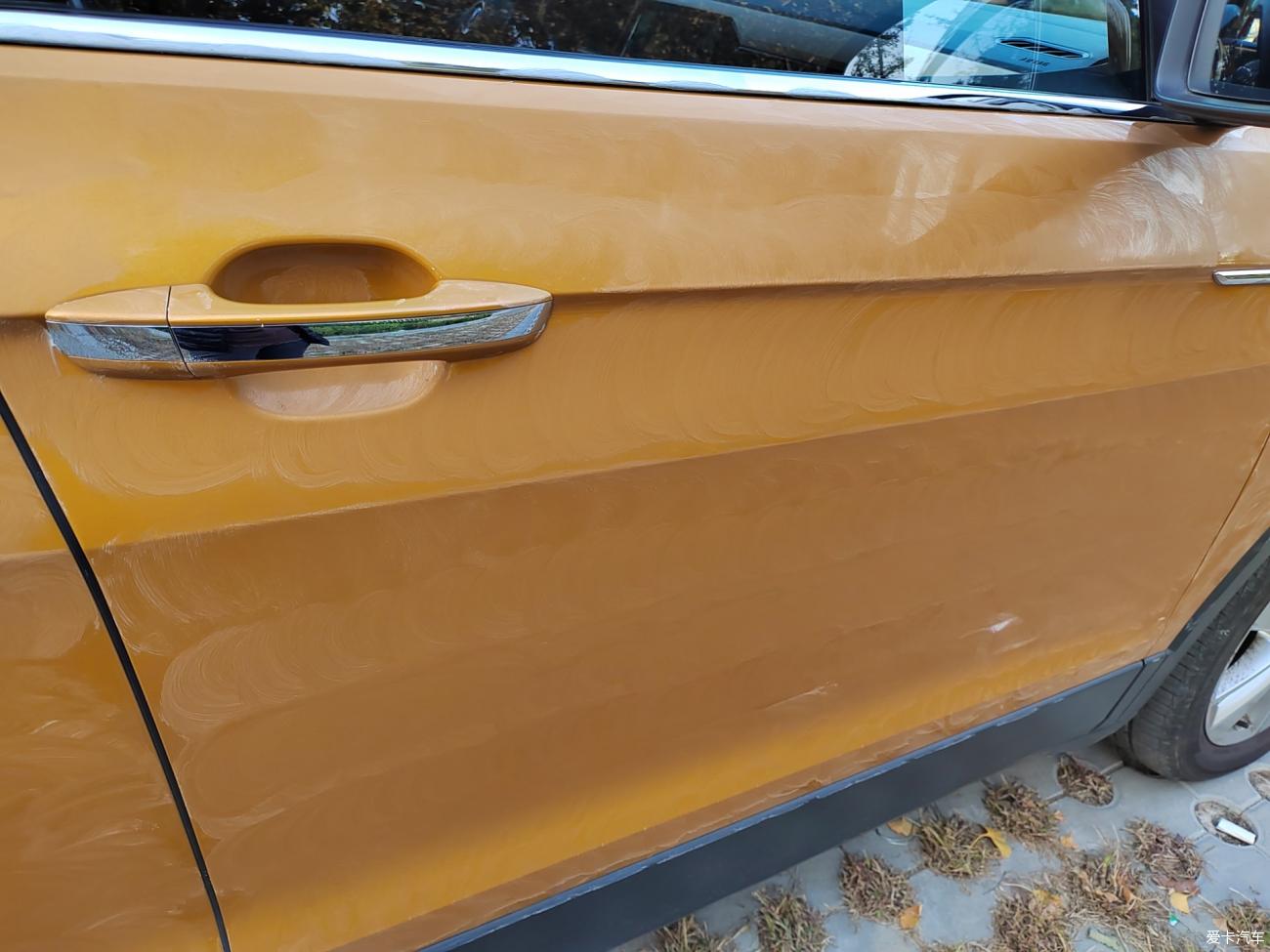

我和家里领导轮番操作,新手的她操作的个别地方会有明显不均匀的现象。
凡是车身黑色衬板装饰的位置,一定要注意尽量不要涂抹上去,否则蜡膏干燥后形成的白色痕迹很不容易清除掉。
打蜡施工是个细致活儿,方方面面都要处理到。

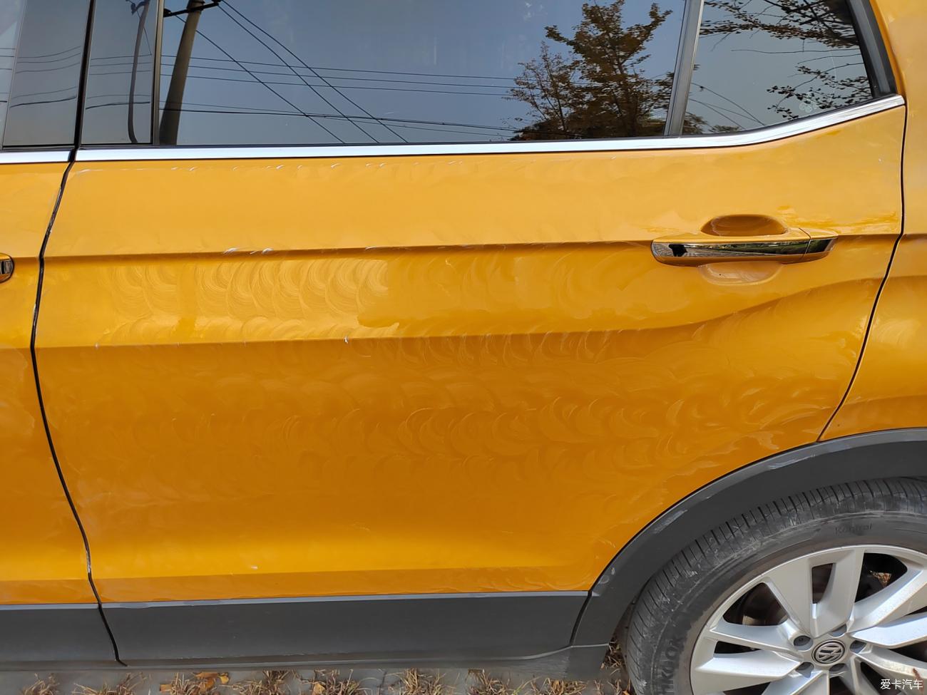

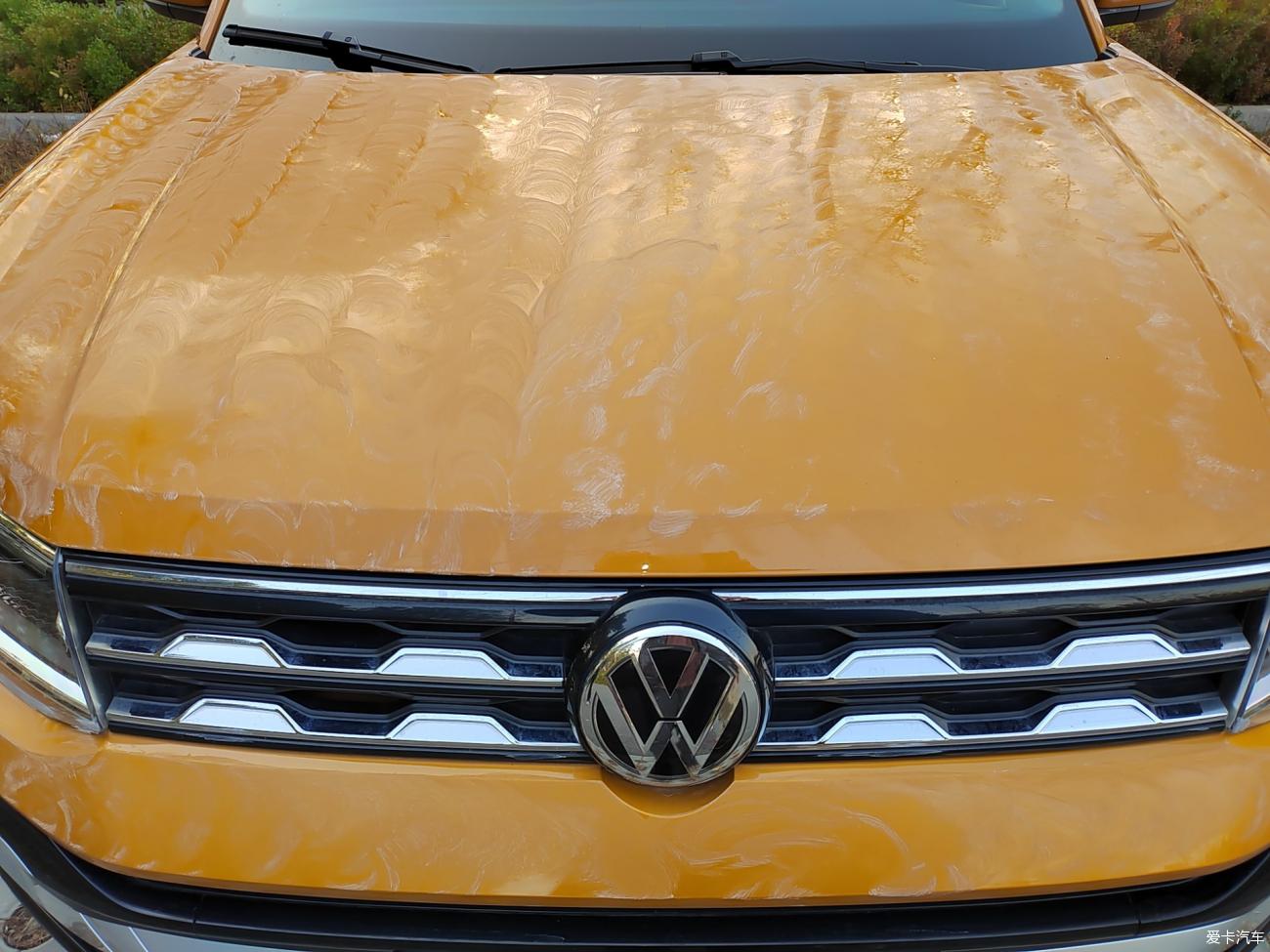

刚刚涂抹过蜡膏的地方,看上去施工痕迹还不是太明显。
话说SUV车身较高,也只能打开车门踩在门槛上才能把车顶全面涂抹到蜡膏,也辛苦了家里领导。

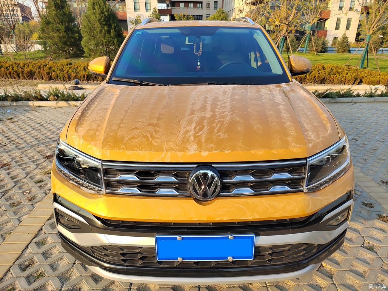

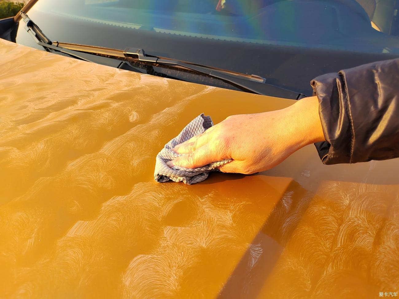

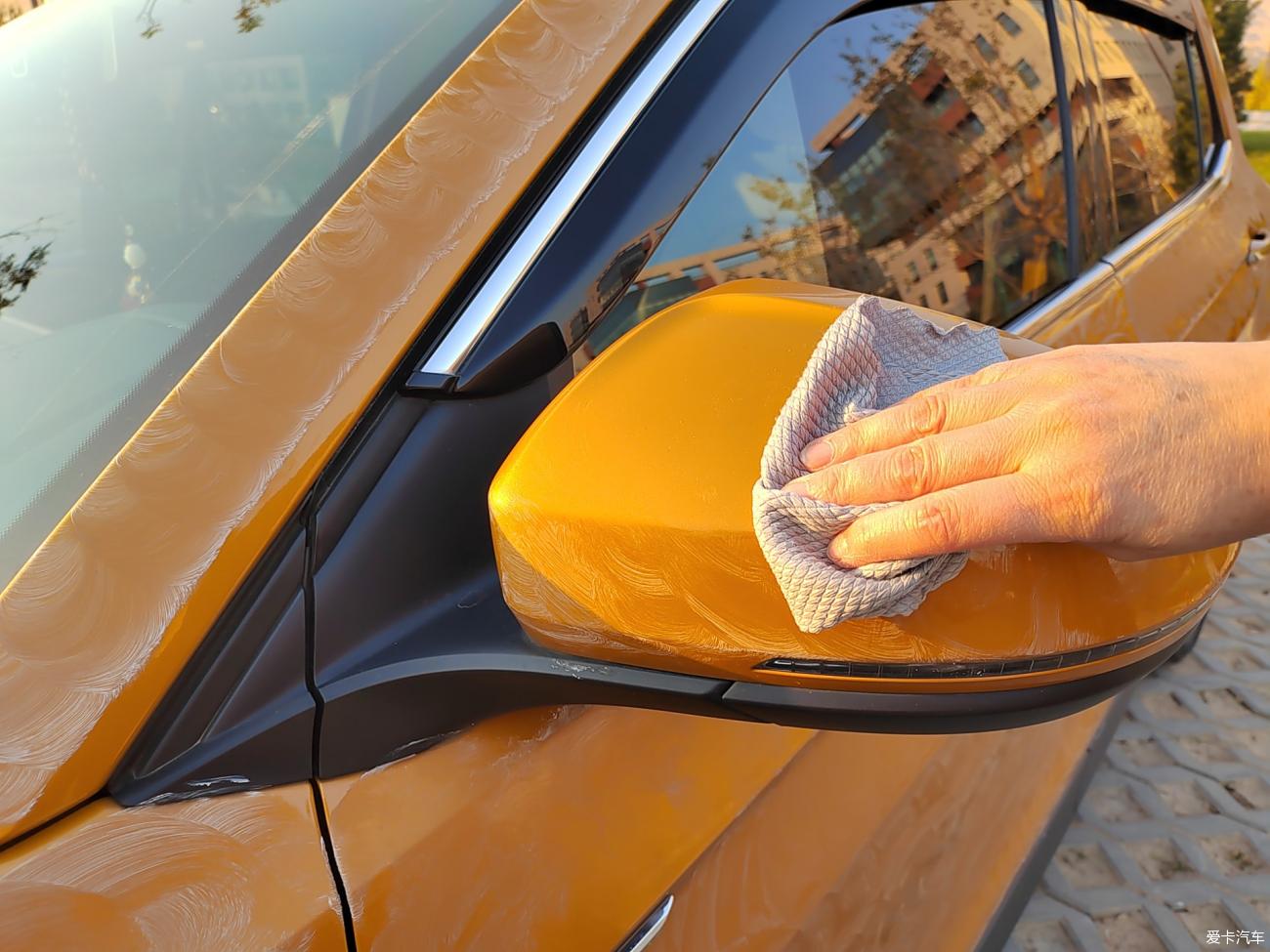

随着施工后的蜡膏渐渐干燥,白色车蜡也愈发的明显,这时候就可以进行擦拭抛光处理了,这里给车友们的建议是一定要确定车蜡充分干燥,再一个就是要用一条专用毛巾,千万以后不要用这条毛巾再擦拭车窗玻璃了。否则,可以试试。
擦拭抛光没什么讲究,就是哪里发白就擦拭哪里,知道车漆表面看不到白色的蜡膏。

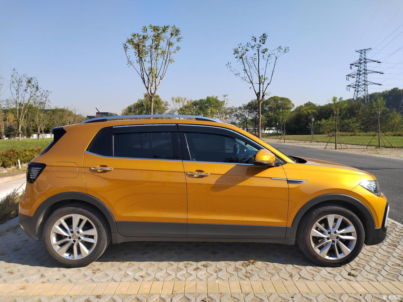

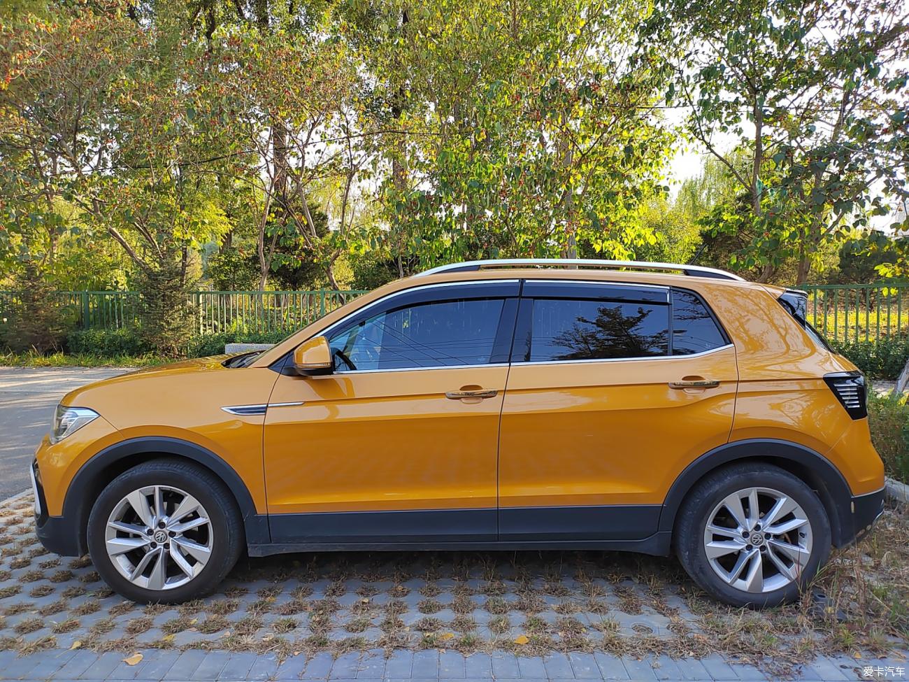

全部施工完后的效果也是显而易见的,车漆摸上去的手感都光滑了不少,付出的辛苦也觉得值得,不过话说回来,打硬质蜡确实很费时间,尤其是最后的抛光,也很费体力,感觉这种活儿还是店里的抛光机操作方便。
