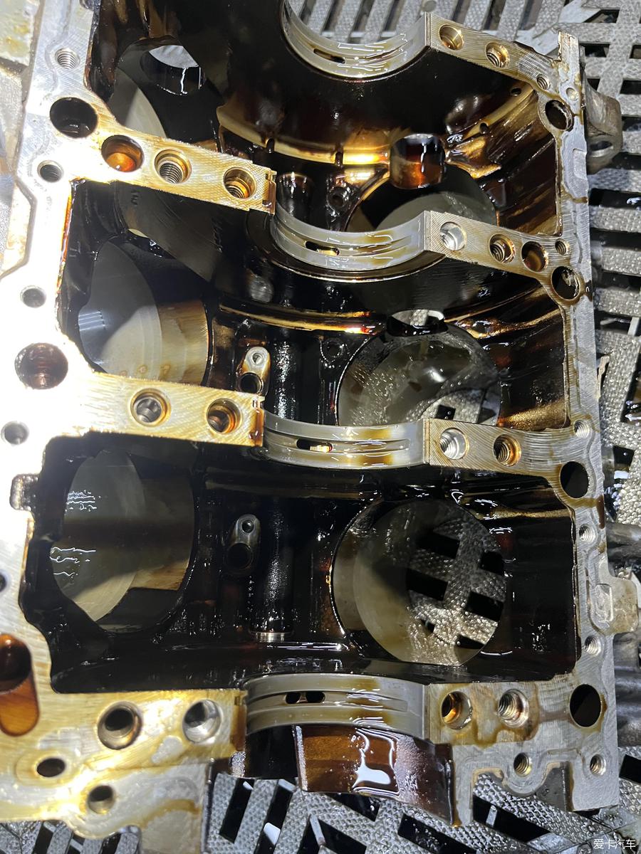

发动机大瓦基本上没磨损,除了个别大瓦涂层有点点痕迹,其它的涂层都完好。15万公里的大瓦,这个状况出乎意外的好,因此本次大修没有更换大瓦。
除了第二缸有一道很长的划痕,其它缸壁都完好无损。因为已经决定镗缸下套,所以就没有用千分尺测量缸壁磨损量了。如果不打算镗缸下套仅更换原装活塞环,这个状态的缸壁是可以继续使用的。
