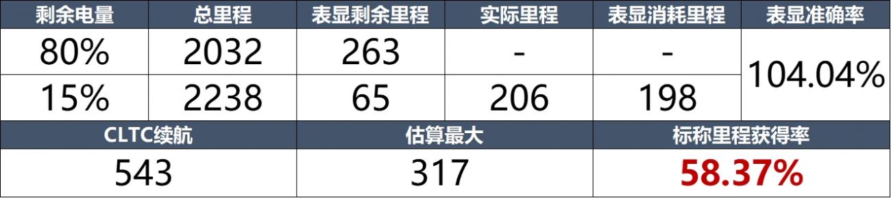

这辆车的CLTC续航里程标称543公里,在北京市区实测,最高气温10℃,充满80%电量后,表显续航里程仅为263公里。它的续航里程显示是根据车主的开车习惯和近期能耗进行综合计算。逻辑和传统汽油车非常相似,因此表显续航里程比较准,和实际里程相差不大,充到80%的电表显200多公里,而实际也就是跑200多。尽管续航不高,但它诚实啊,这一点比那些鼓吹长续航,实际一跑哗哗掉里程的要实在得多。但如果要和CLTC标称里程相比,那么实际获得率就要低太多了。

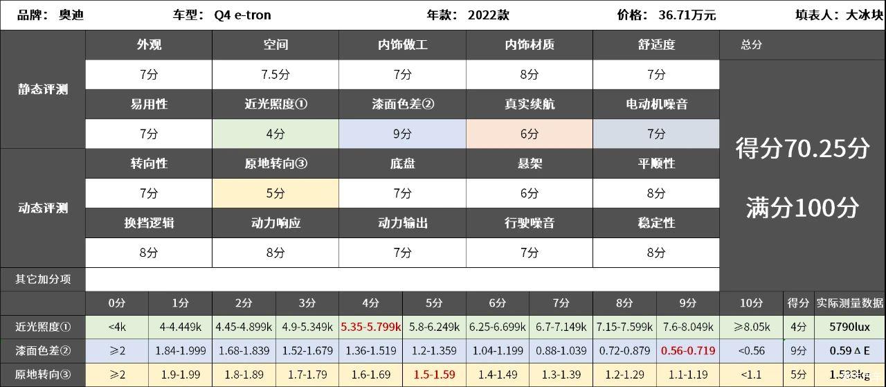

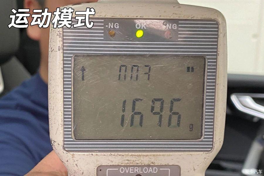

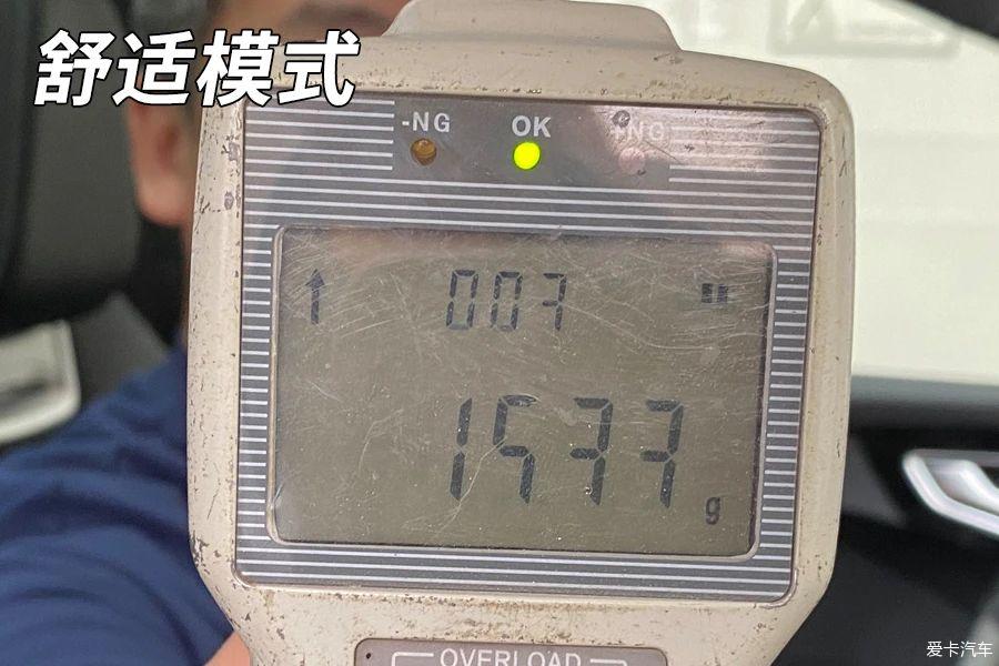

我们在同一路段(地面摩擦力相同),胎压调至厂家标准胎压,使用标准模式,用拉力计原地匀速旋转方向盘90度,取最大数值。
这辆车有舒适和运动两种方向盘转向模式,舒适模式下,方向盘转向力为1.533公斤;在运动模式下,方向盘转向力为1.696公斤。在低速转向和停车入位时,不算太轻松。
近光照明
还可以

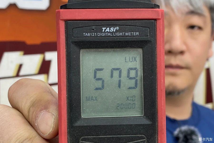

测试方法:以车灯最前端为基点,与垂直墙面相距2米距离,在发动机正常工作状态下进行测试,使用光线照度计取近光灯照明范围内的最大值。
这辆车的大灯是LED光源,最大光照度为5790勒克斯,还算不错。
漆面色差
比较不错

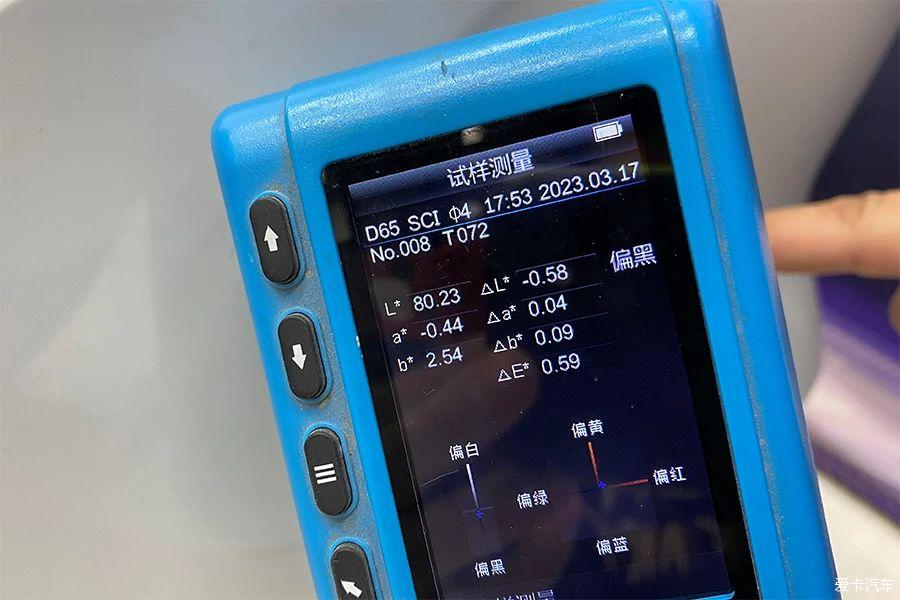

测试方法:使用色差计在引擎盖中央位置取基准数值。在车身其它位置进行对比测量,记录数值最大的位置。车身测试采样点不小于100个。
经过测试,最大色差值位于后保险杠处,色差值为0.59E,比基准点偏黑。从数值上来看,这辆车的喷漆工艺质量控制得非常好。

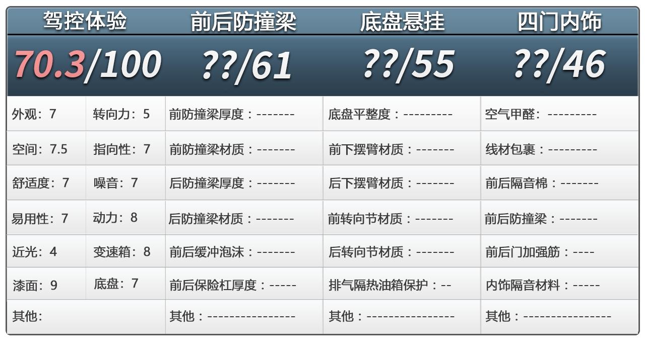

总结
真能跑到
这辆奥迪Q4 e-tron毕竟还是一辆德系车,显示出了德国车应有的素质,底盘悬架稳定性一如既往的好。但油门过于灵敏,稍稍一踩,车就能“蹿”出去,看似有劲儿,但其实后劲不足,这种风格和日系车反倒有点相近。
虽然这辆车CLTC宣称能续航543公里,但我们在北京实际上基本也就跑300公里吧。不过,表显里程倒是比较准确,采用汽油车的计算模式,能告诉车主真实的剩余里程,虽然充电到80%就显示200多公里,但它真能跑到。
