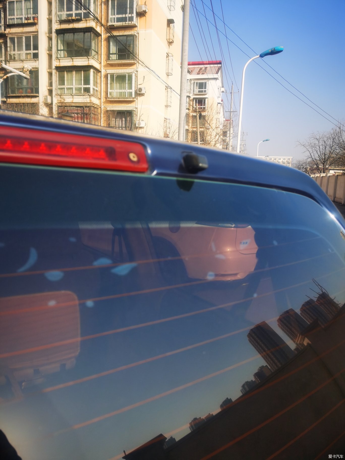

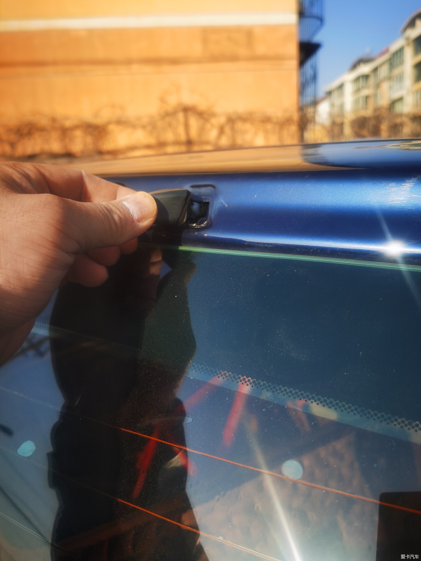

后雨刷喷嘴,汽车刷了一碰就坏了。
淘宝一看,80每个算便宜的。

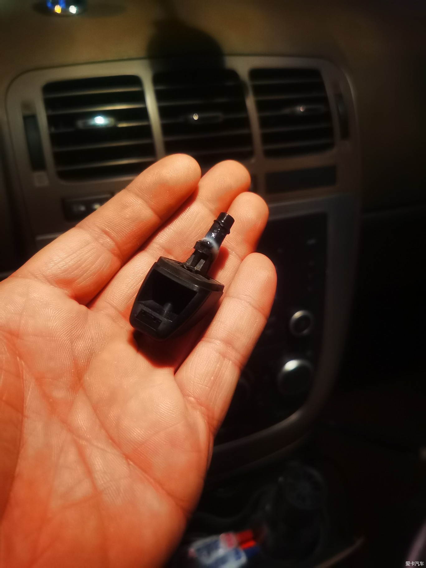

我这抠门劲就来了,不值得。
自己用哥俩好给粘上了。
用个小梅花扳手放里边,保证通气。
上胶

上车安装完毕。功能正常。

您好,请问一下您这个是怎么拆装的,感谢指教
来自 爱卡Android版 发表于 2024-04-21 14:34    IP属地:未知
引用 xuser19630405 于 2024-04-21 14:30:44 发表的回复
直接从外边拿下来,管子用钳子夹出来,否则就要拆门板了

谢谢分享,后来发现是我的后喷水电机坏了,不是喷嘴坏了,已经修复,感谢分享
