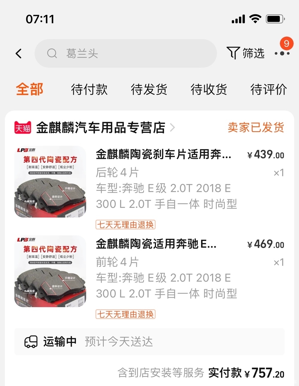

如题,9.2W后刹车片已经很薄了,听严版建议,直接金麒麟4轮一起换,含安装750,到时候养护套装再意思一下,正好四轮X换位(前面提到超过128车抖动,也有可能要换三个脚垫了)。

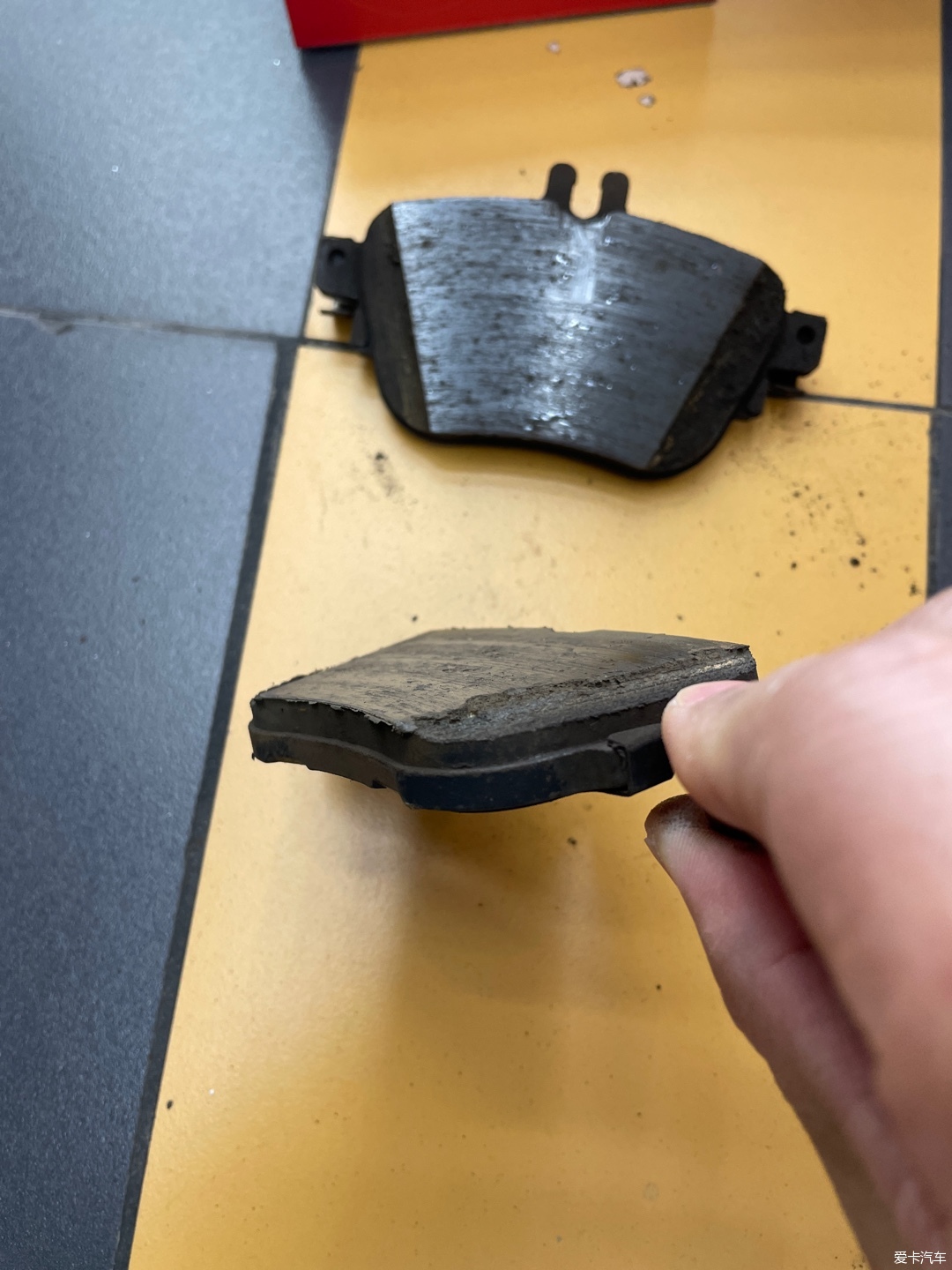

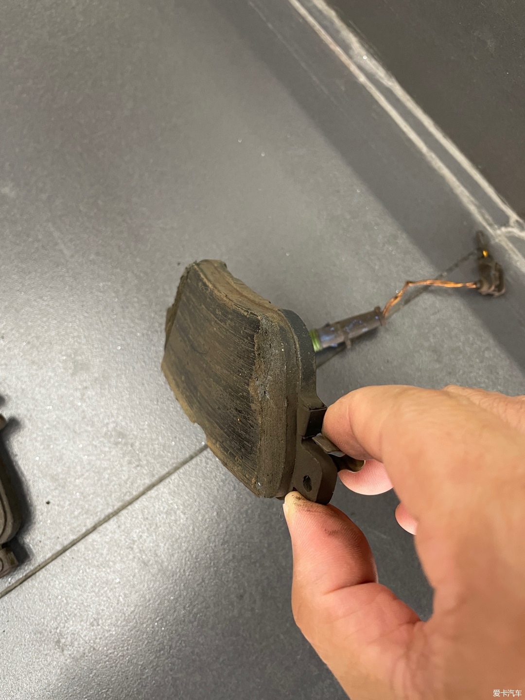

来自 爱卡iPhone版 发表于 2023-04-08 11:25    IP属地:未知
今天一早去天猫养车换片了,小哥拿了电脑就出来说加50解码费,真接方向盘按键操作搞定,省了50大洋。
话说后片磨差不多了,前片还有很多,算了,一起换了吧
后片没多少了
买奔驰其实是冲动,但是三叉星的标是爱车人的梦想吧
前片还有很多
