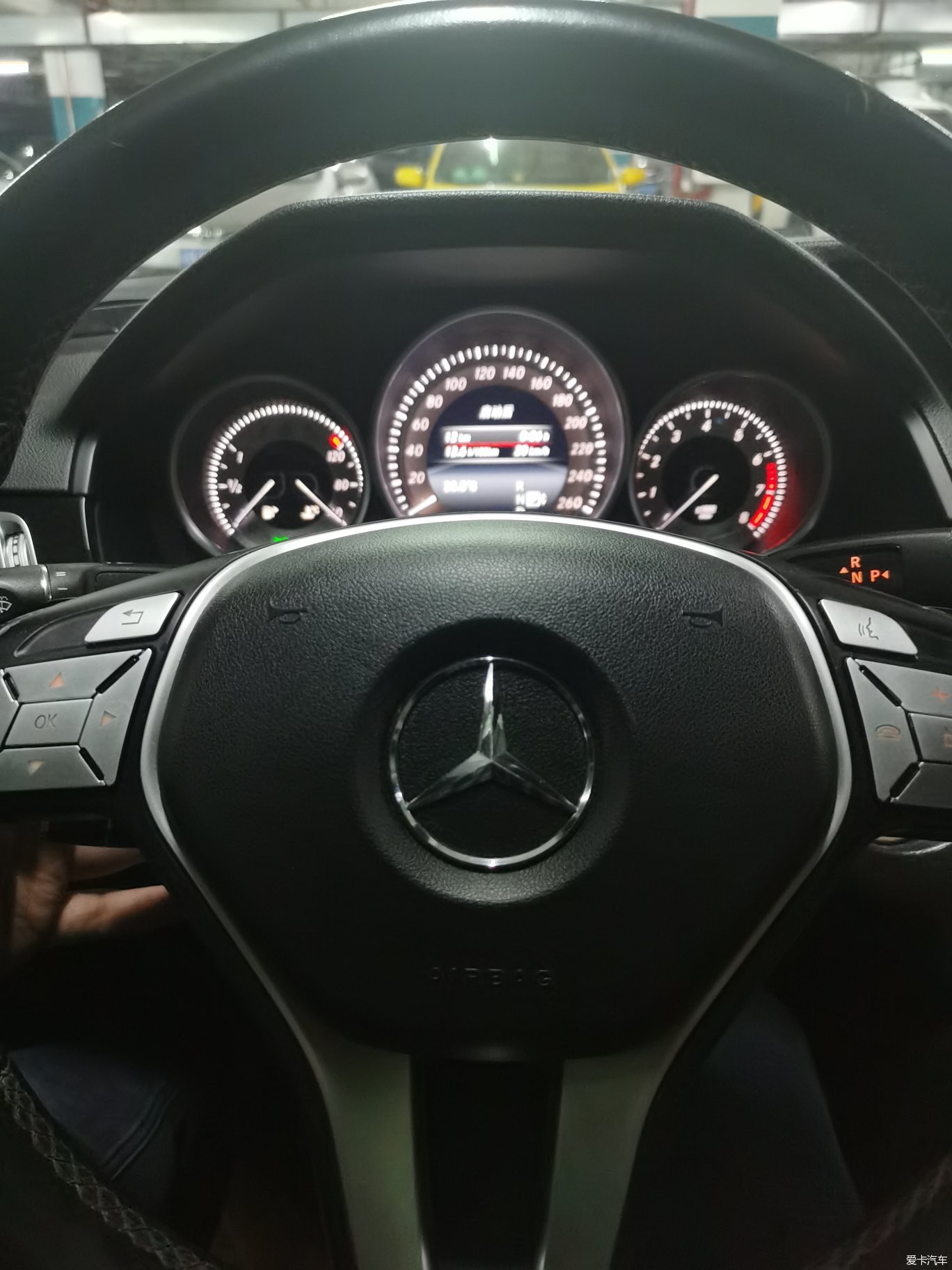

求教严版,奔驰E级2015款改款200L运动版,停车再启动一以后方向盘不能上下调节了,求教是什么原因?

电机卡死了,这个方向盘调节的原理非常简单,就是一个电机在推万向节,以达到调节效果
以前严版说过这个,有一个偏方,我复述的可能不是很好,用力按动按钮,把方向盘伸到最近,用尽全身的力去晃动它,往死里晃。同时也上下方向按动调节按钮,连续一个小时

    我的偏方:把方向盘伸出来,伸到最长,右手上下用力摇晃,左手同时上下调节电动按钮,咯噔一声,方向盘就恢复了。

  感谢您替我回复,不用晃一个小时,用力晃五六下,听到咯噔一声后,就治愈了,要用力上下晃。
