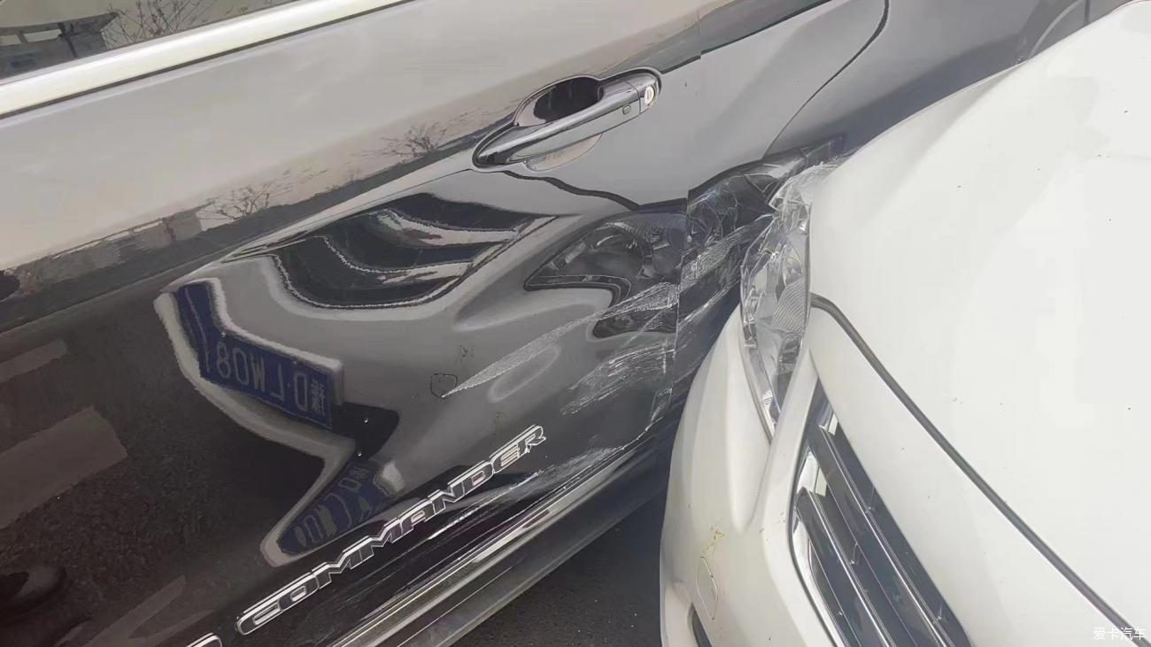

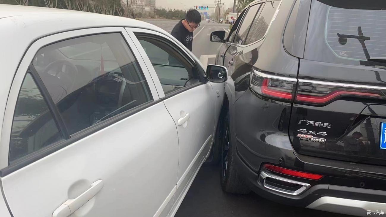

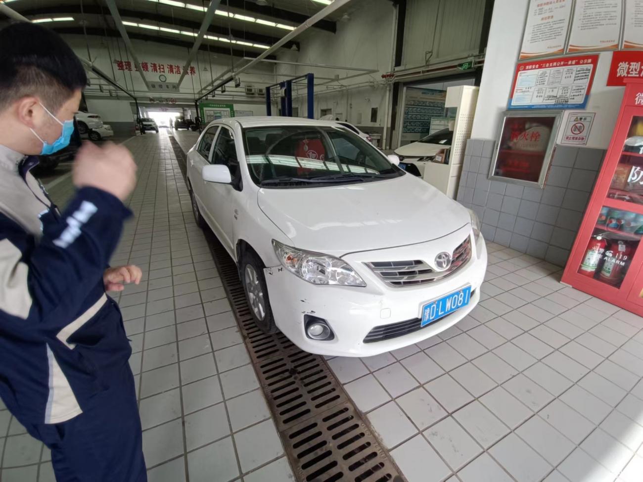

前几天的时候开这台老款卡罗拉,跟家里人去洛阳王城公园游玩,当天一家人玩的还是很开心的,王城公园里面有动物也有植物。回来的时候不小心在洛阳市区发生了事故碰撞,主要是对当地的路况不熟悉,还有就是另外一台车变道挤了我们一下,结果为了躲那台车,一把方向又撞到另外车上。当时事故就发生在洛阳市区,我们开这台老款卡罗拉的右前部跟另外一台车挤在了一起,当时右前大灯直接就撞烂了,并且保险杠和右前翼子板都凹进去。好在每年都买保险,保险公司和交警都过来了,就连洛阳市区的一丰售后也开救援车过来人到现场,协商让去他们那儿维修,现在的服务确实不错。总之感觉买保险还是必要的,虽然后来划定我们的车全责,但是毕竟车上有保险可以承担,并且有这么多人过来帮忙处理,通过这个事情认识到,买保险还是很有必要的。因为我们当时只是开车去洛阳游玩,并且车辆碰撞并不影响正常行驶,被撞那一侧的车轮也没有碰到,也没有哪个部件搭拉下来影响驾驶,所以就跟洛阳的一丰售后过来的工作人员协商了一下,想着还是把车开到我们当地一丰售后维修。再后来等事故处理完之后,我们当地的售后也打过来电话,说他们也接到了出险的信息,询问车辆损伤怎么样人员有没有问题,并且建议我们把车开回去维修。因为最近用车频率比较高,所以把车开到我们这儿建设路东头的一丰4s店售后,当天就联系保险公司过来定损,因为丰田原厂大灯和翼子板没有配件需要发货,所以跟负责我们这个车的服务顾问确定了一下,三天时间把车修好过来提车。其实当时去洛阳的时候天气还很暖和,我们去的时候还是穿着衬衣,结果等提车那天居然气温骤降下雪了,开桃花和油菜花的季节下雪还真的是很少见。那天知道配件到货,下午就赶紧又过去了,去的时候保险杠和翼子板还在烤漆房里面,又等了一段时间,丰田车间钣金的师傅把这些配件重新装好。这次维修是在正规的4s店售后,并且配件用的也是丰田原厂的,车漆喷的确实不错,车修了之后感觉整体效果挺好的。
通过这个事情认识到,开车出去在陌生路况一定要慎之又慎,一不小心就会发生意想不到的事情

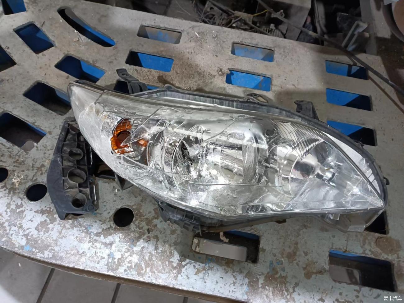

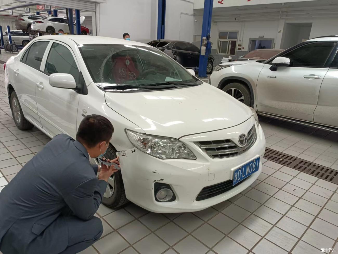

当时右前大灯跟另外一台车撞在一起,当场这个大灯就撞报废了,并且右前翼子板也凹进去
回来把车开到我们当地4s店售后车间维修,这家店挺正规的也挺大的,反正是走的保险理赔,一定要用上原厂件维修
因为去年买的是大保险公司,所以后期服务还是不错的,报了保险之后过来定损也很快

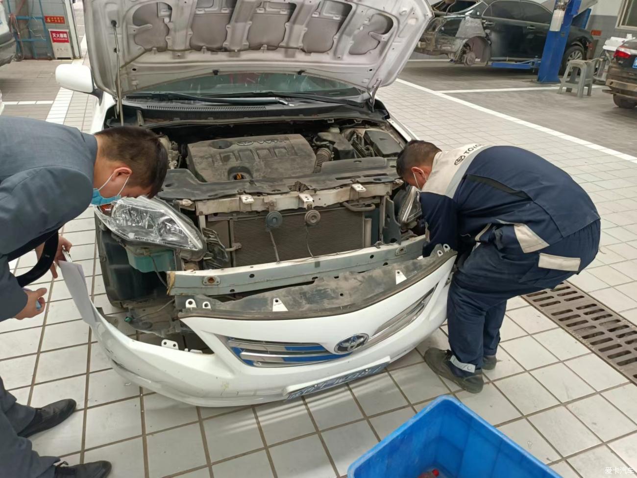

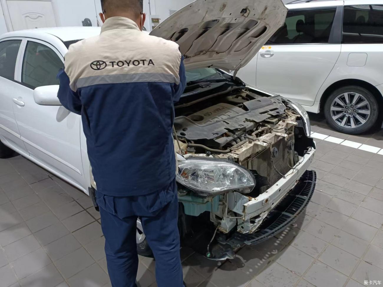

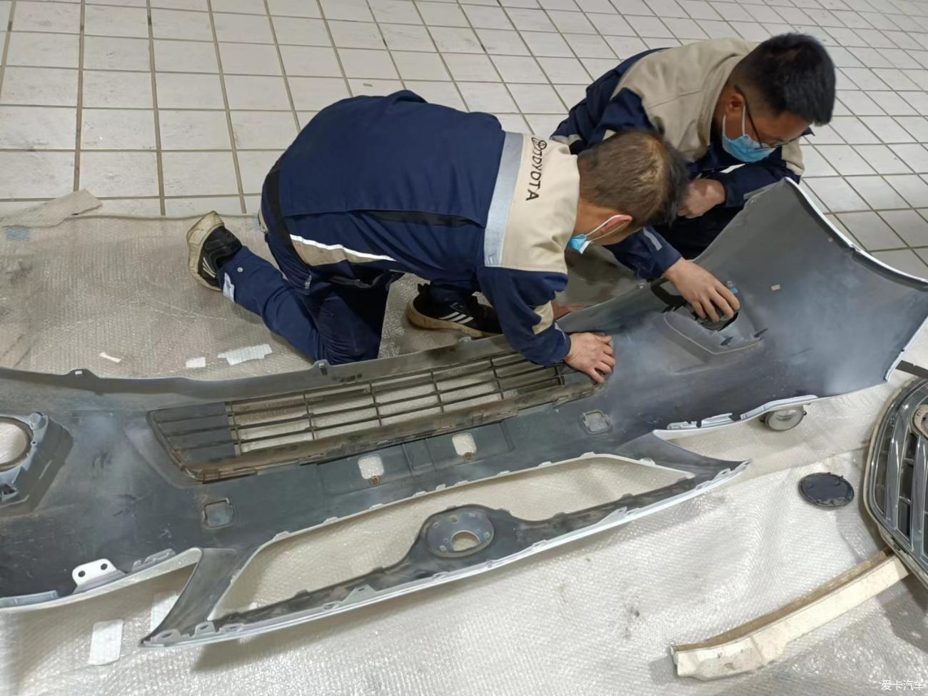

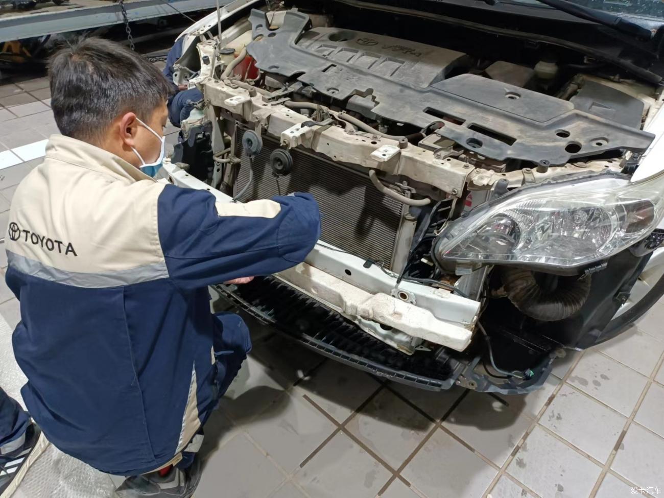

定损的时候钣金的师傅还要把保险杠拆掉,又仔仔细细把其他部位检查了一遍
本来想着前面保险杠可以换条新的,后来检查保险杠只是杠角蹭掉漆,其他部位也没有损伤,所以定损是整个保险杠喷漆

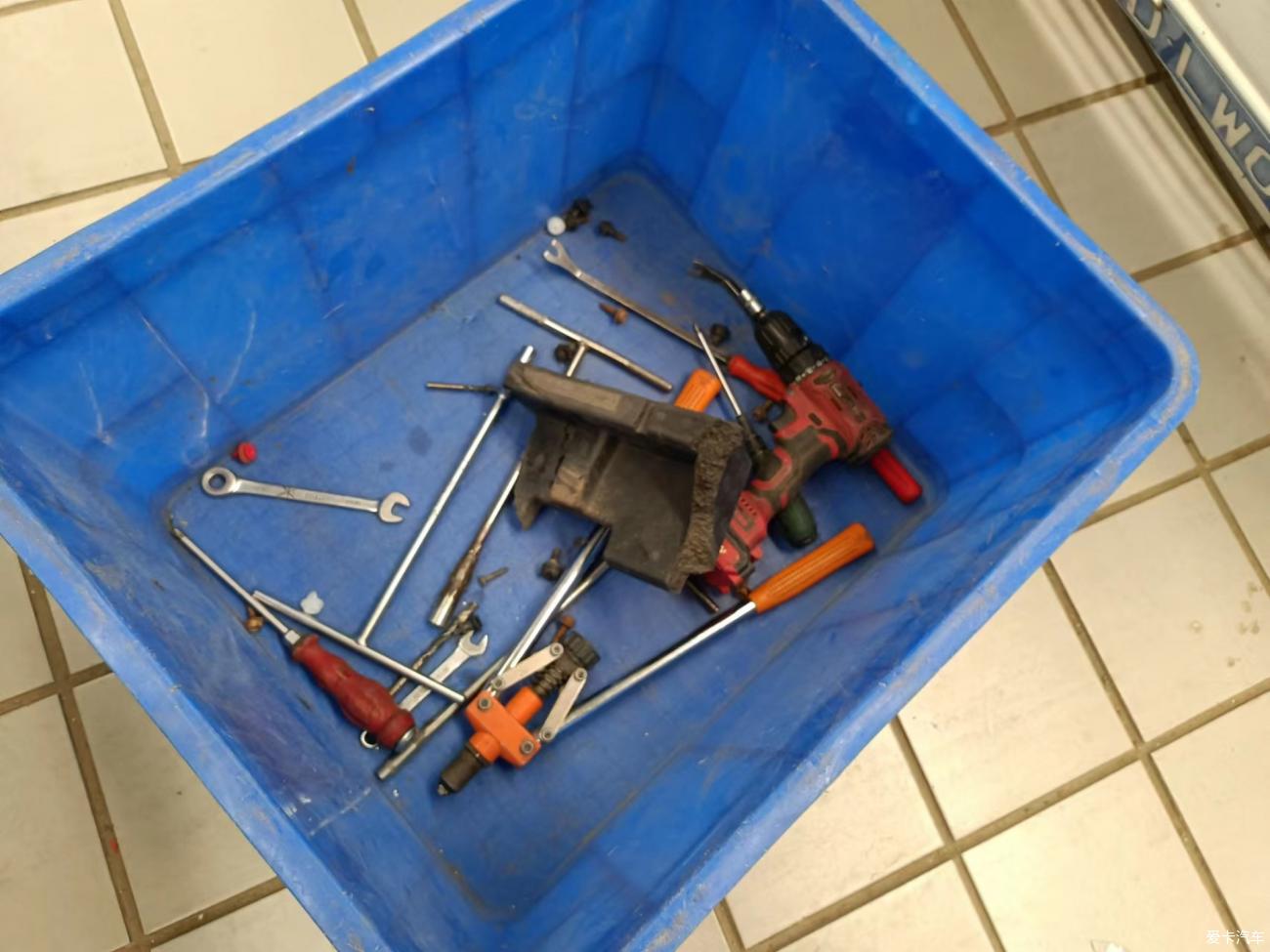

拆下来的螺丝、卡子等一些小零件放在一个大箱子里,我看保险杠什么的都是这些东西固定的

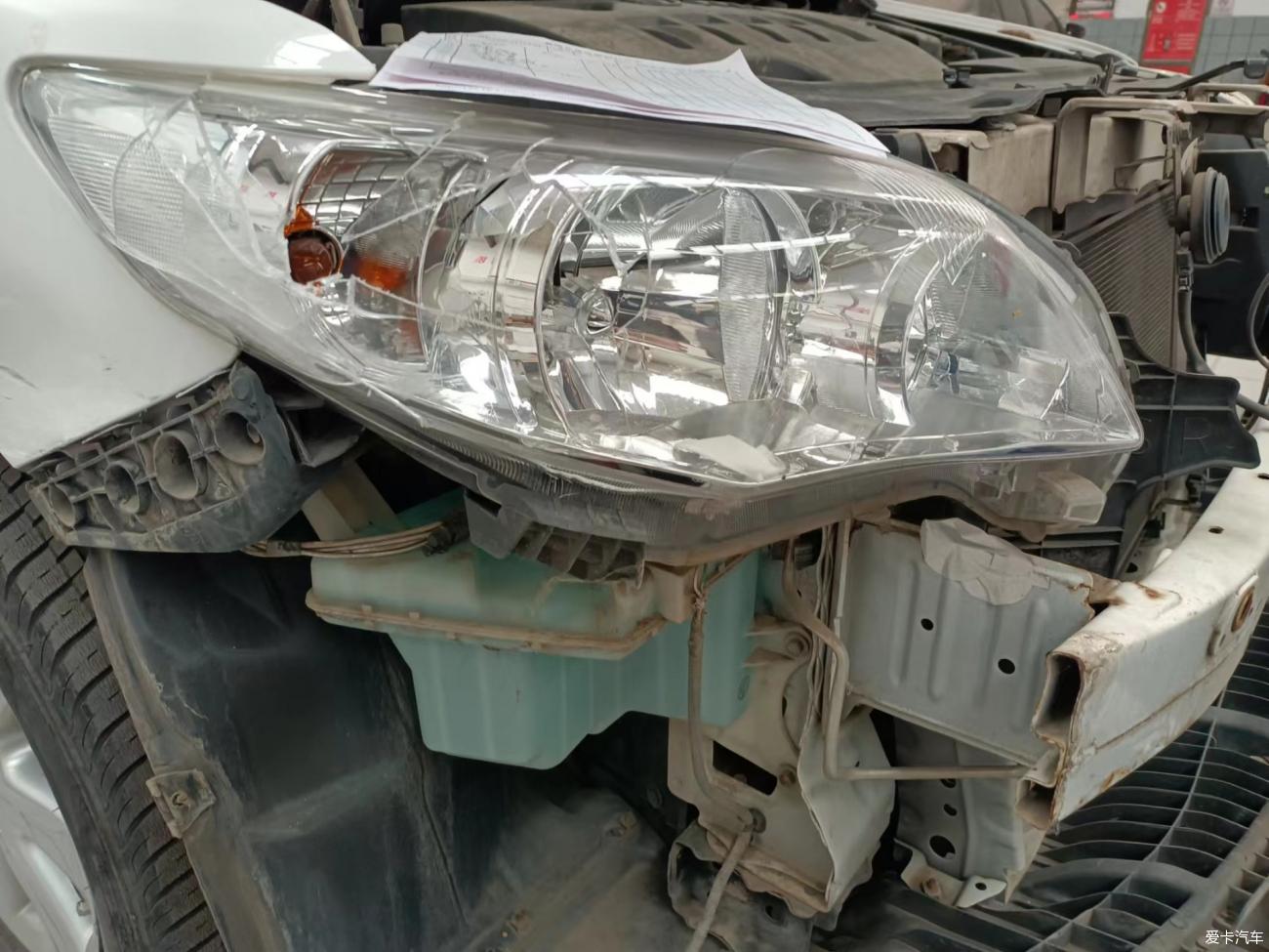

左前大灯被撞了个洞直接废了,所以保险公司让换个新的,右前翼子板被撞凹进去,开始保险公司不想换,后来要求下终于换了

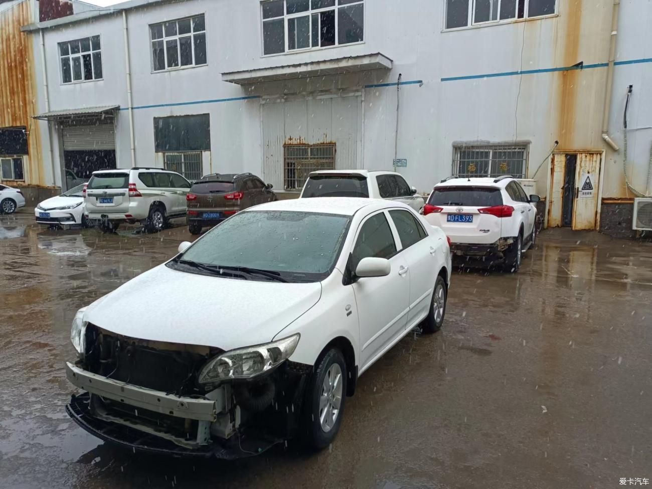

前几天还是艳阳高照,我去提车那天一开始下的是雨,后来有个师傅把车从停车场开到维修车间里
再后来居然飘起了雪花,居然是在这个开着桃花和油菜花的季节
又等了一个小时左右,钣金的师傅开始干我这台车了,因为下着雪变天了我也很着急,又问了一下,说是下班前肯定能装好,不影响我今天提车

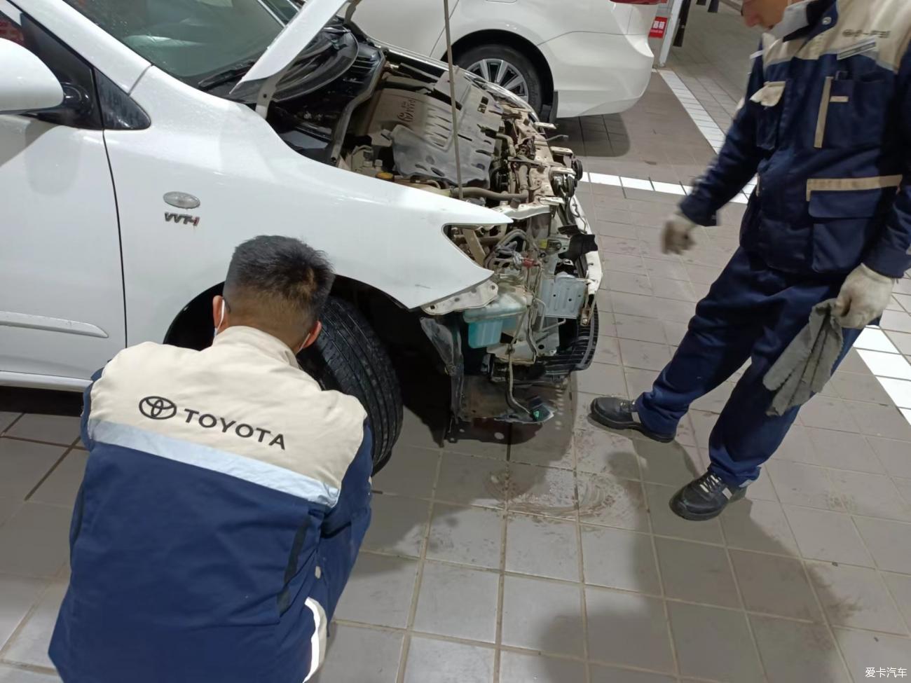

是拆下来被撞烂的大灯放在一边

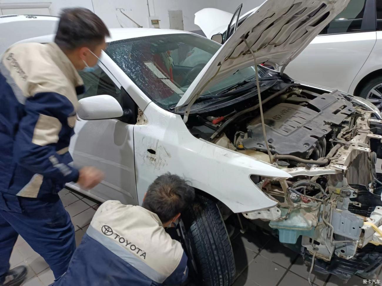

右前翼子板也要被拆下来,然后换上一个喷过漆的新翼子板

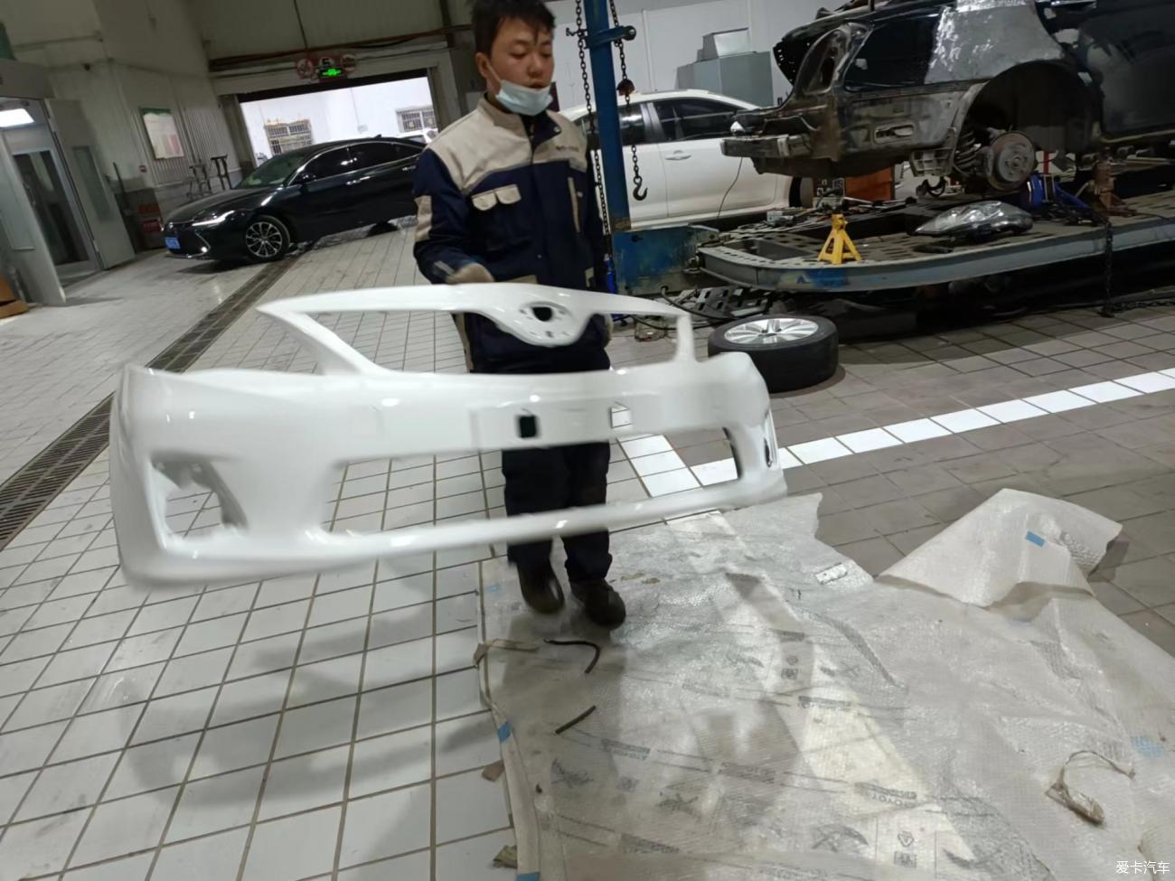

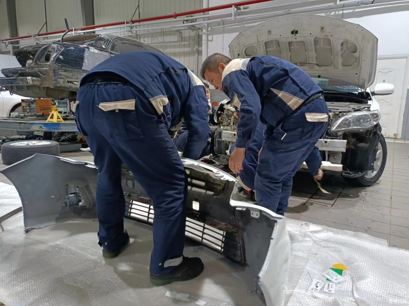

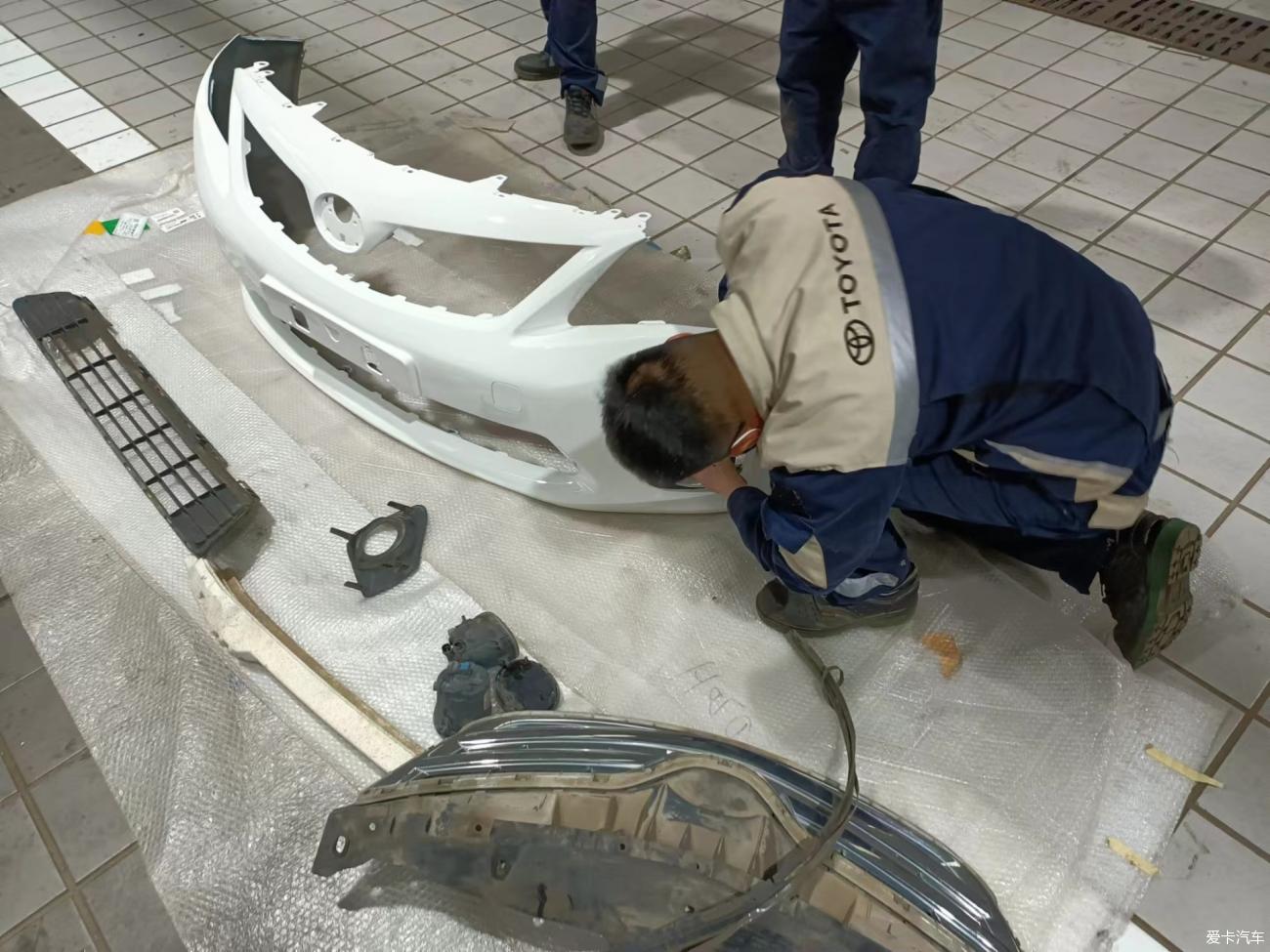

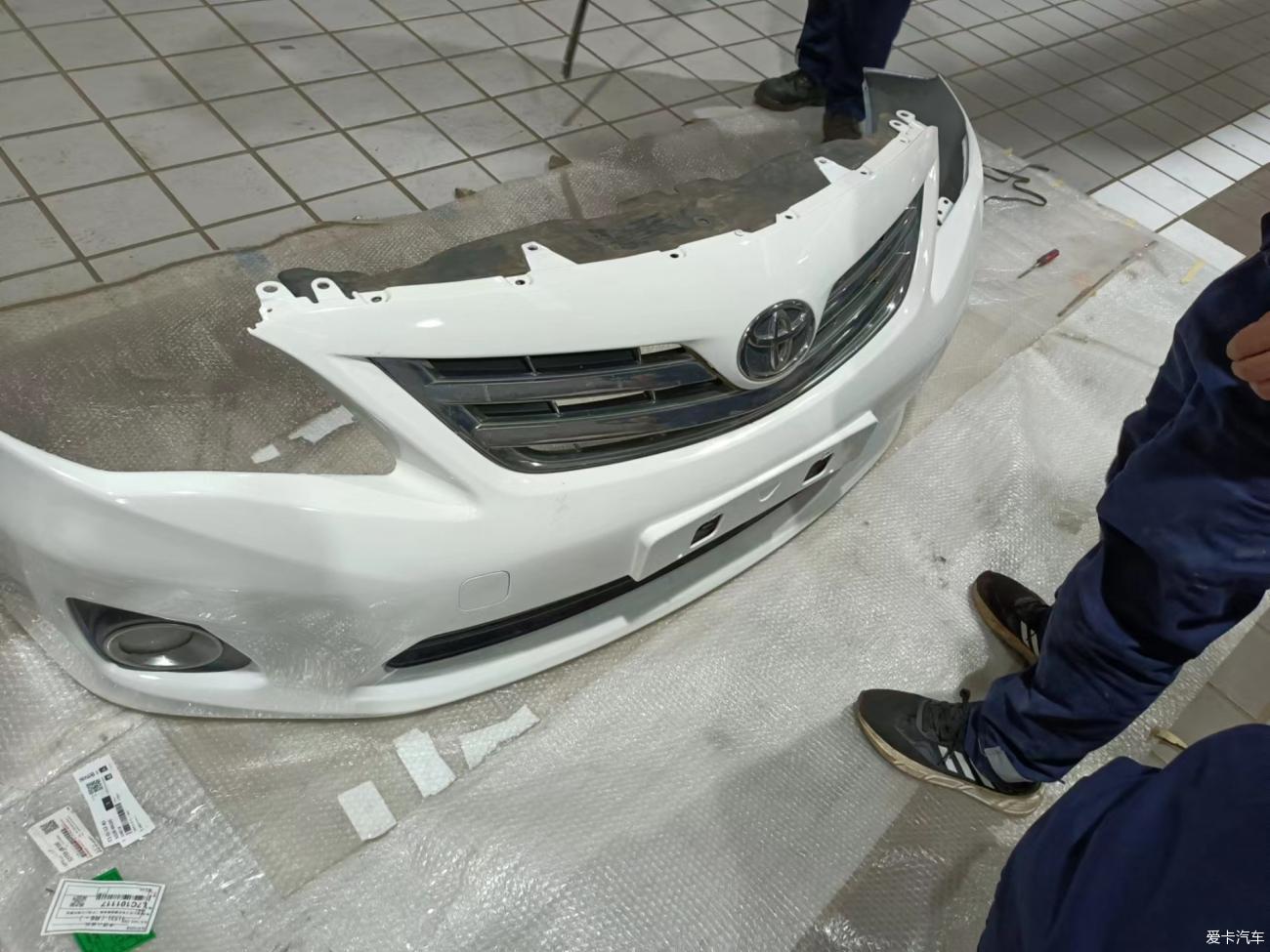

后来钣金的师傅把新保险杠从烤漆房拿了出来

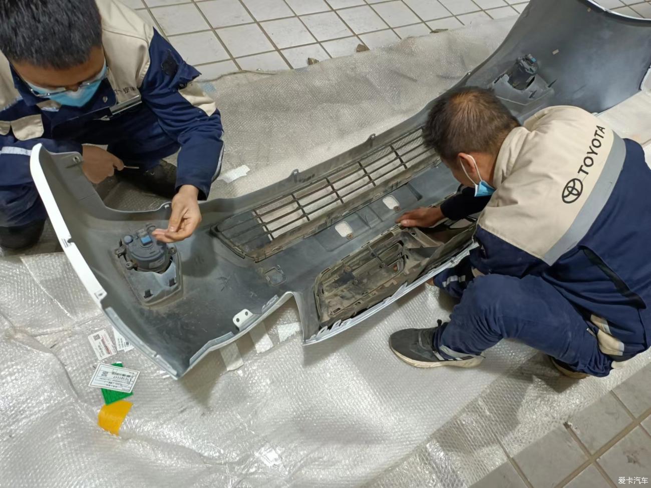

因为还要重新组装在一起,所以专门拿软泡沫塑料在地上铺好,组装的时候就放在上面安装,师傅干活也很小心生怕蹭掉漆
后来又过来一个钣金大师傅过来帮忙
前中网跟前雾灯都装到保险杠上面
两个人配合干活,就是比一个人快的多,很短的时间就装好了
前防撞梁上还有一个泡沫,要先装上去
这是组装好的前保险杠,还要把撞坏的翼子板给换掉

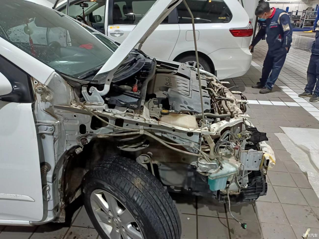

拆这个撞坏的翼子板,大概用了十几分钟时间
车的保险杠跟翼子板拆掉之后,就剩下骨架了

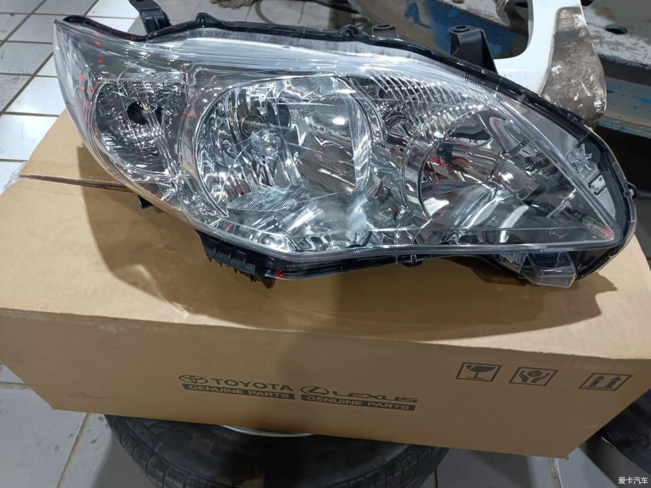

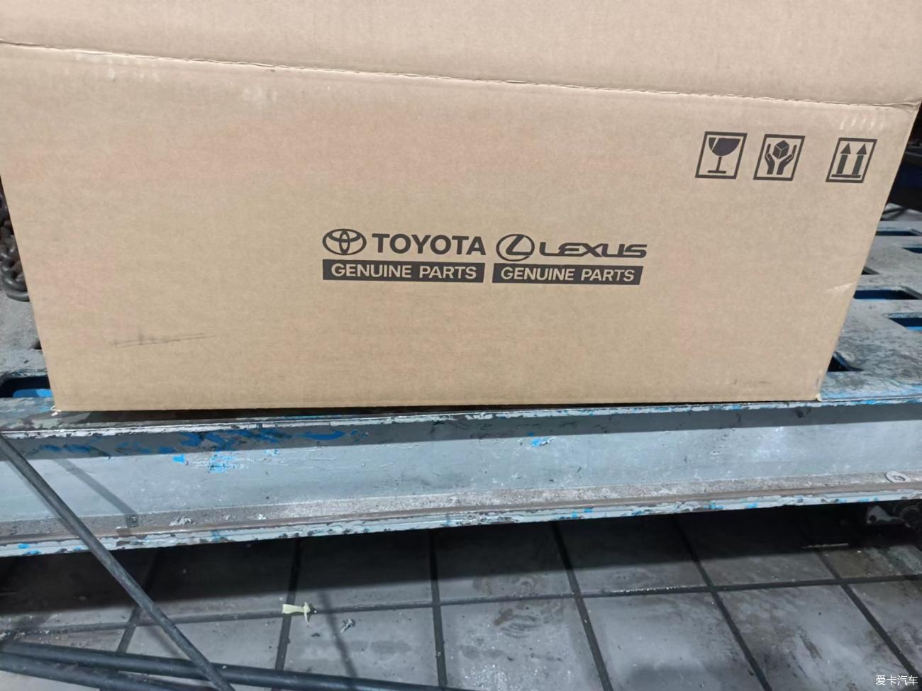

这是要装上去的一个卡罗拉原厂大灯包装
开封之后就是这样的,看上去特别新特别亮

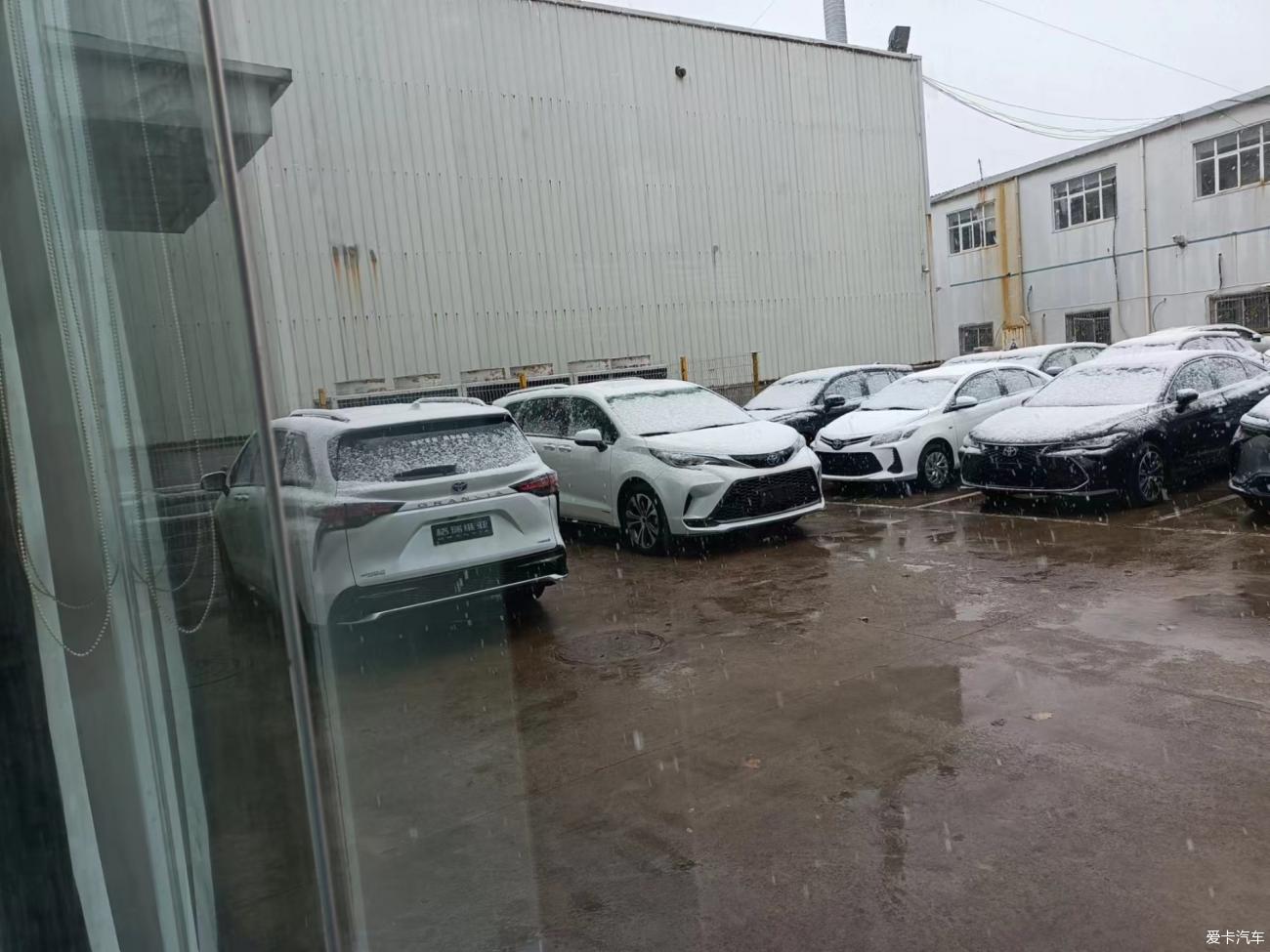

后来透过玻璃看外面,停车场的车顶都有一层积雪了

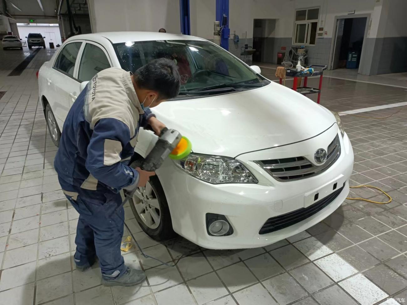

装好之后开过去抛光

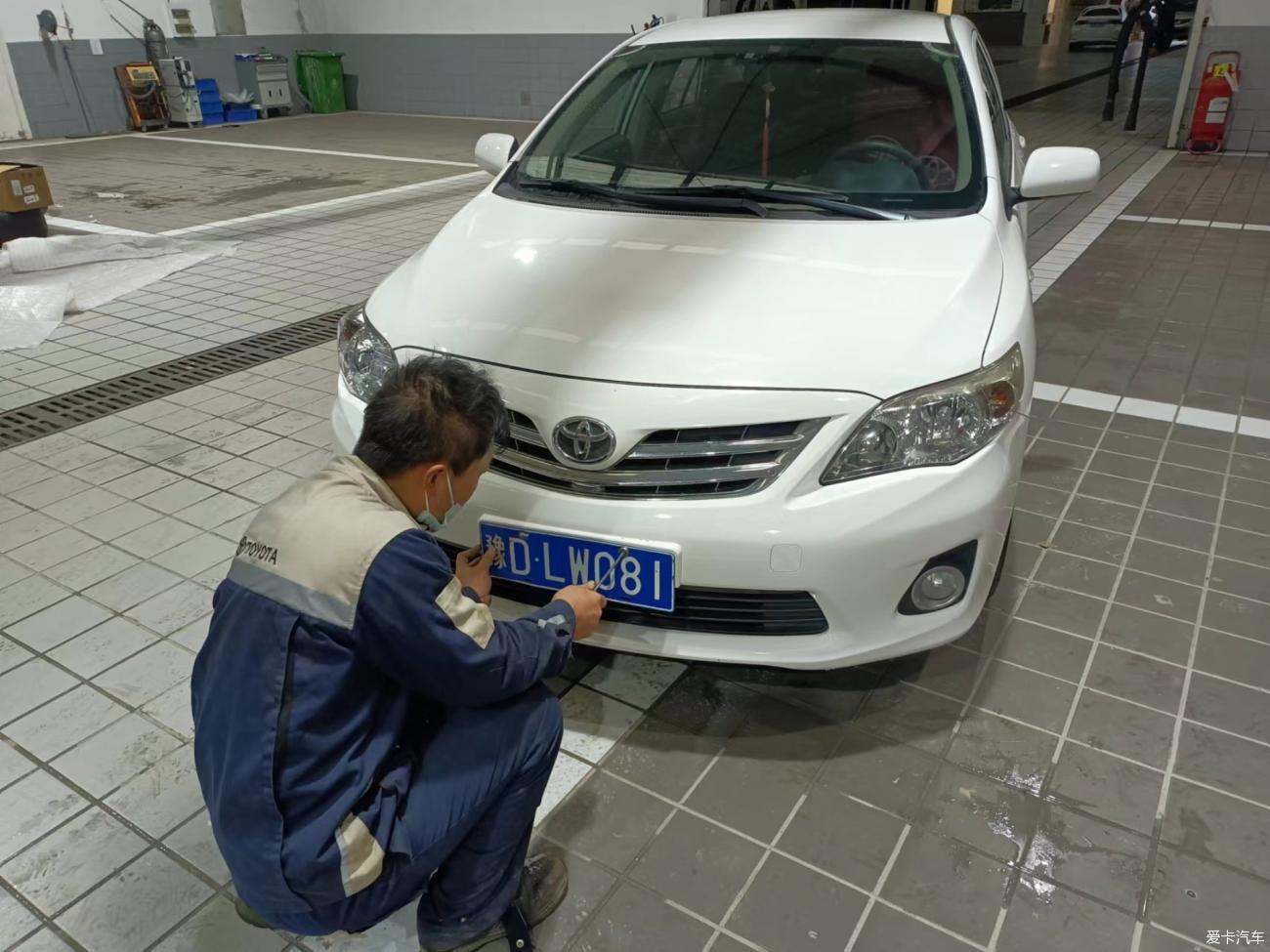

钣金的师傅又拿螺丝刀把牌照装上去

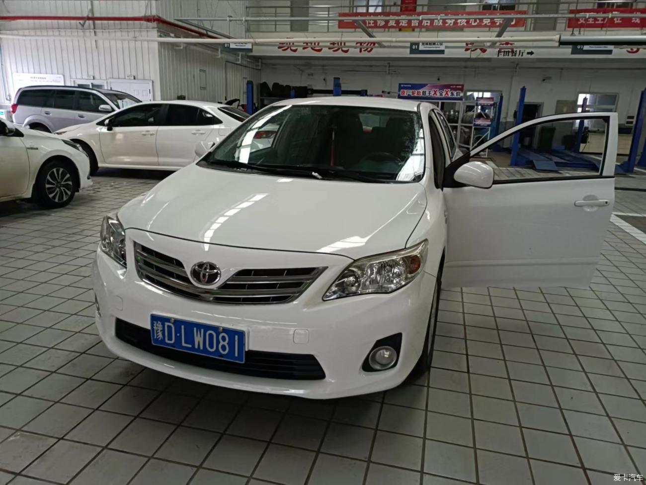

等车完全装好,可以开走的时候,看了一下表,基本上已经六点了,提到车就不影响后期用车了
