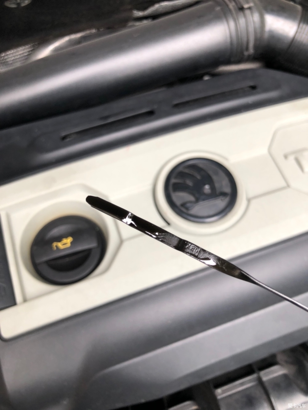

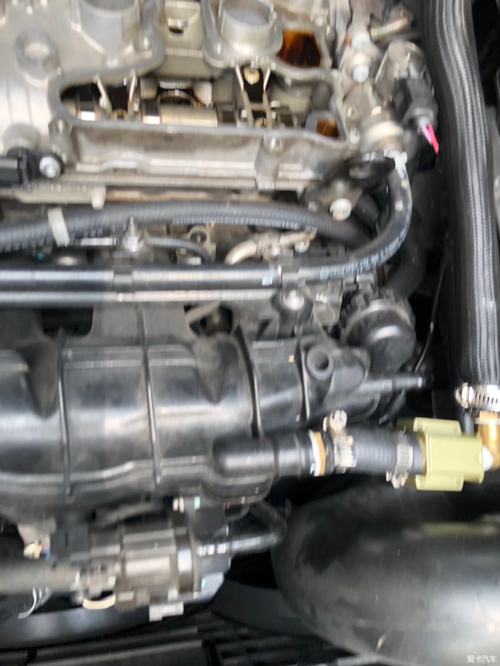

年前搞了台二手野帝1.8T四驱版,到现在跑了6000公里,其间保养了一次,换了机油机滤。大概5000公里烧1升机油,也不知道算不算烧机油,整体来说车还是好车,动力足,方向精准,指哪打哪。应付各种路况基本没问题。今天有空就把废气阀拆出来换膜片。听大神们说,1.8T烧机油很多与这个分离器有关。本着节约成本的方式,在网上买了废气阀膜片回来自己更换。有钱也可以更换改进型废气阀。图片不分前后,望见谅!
斯柯达忠实粉丝
发动机舱

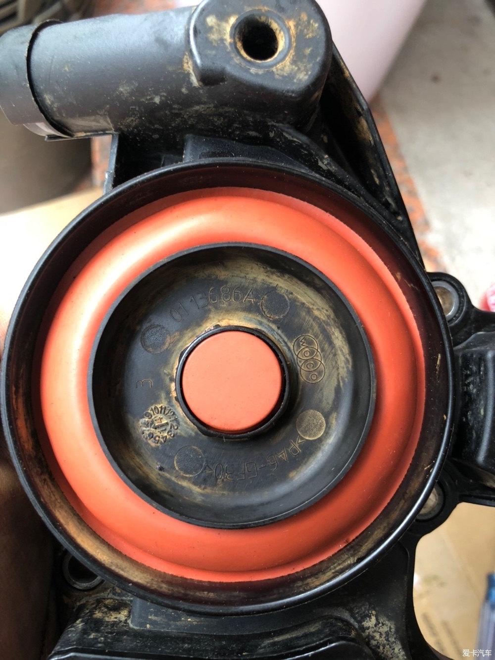

这是拆下废气阀的样子
拆下来清洗一下
旧的膜片
新旧膜片对比
这个小的是安全阀膜片
有4个圈标志

安全阀膜片
没有油泥,证明保养的到位
