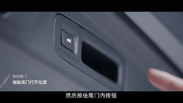

实用教程2:
如何调节电动尾门开启高度
生活中偶尔也会碰到
需要调整尾门高度的时刻
如在有限高的地下停车库
不妨试试设置尾门开启高度
首先将尾门手动开启至所需位置,然后长按尾门内按钮,此时您会听到一声长提示音,然后是两声短提示音,表明尾门高度调节成功。如您想恢复回原始高度,只需手动打开尾门至最高位置,同样操作即可。

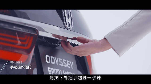

实用教程3:
电动尾门其它开启/关闭方式
STEP 1:
长按智能钥匙或车内尾门按钮开启,在尾门开启或关闭途中,再次长按智能钥匙,尾门移动停止;长按车内尾门按钮,尾门将反向移动。
STEP 2:
如果您想手动操作尾门,请按下外把手超过一秒钟,直到听到提示音,尾门即可换为手动操作模式,若要关闭尾门,请按住内把手向下拉尾门,再从外部按下关闭。
