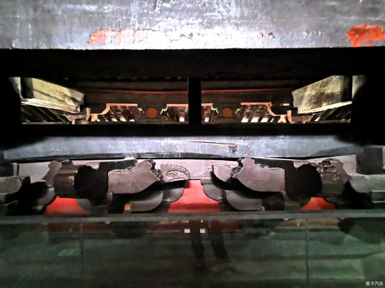

以形式而论,砖台、重檐、十字脊内部置空井等,仍袭宋元楼阁遗制;细部以柱础言,从明洪武初所建南京宫殿已开始用古镜式,此楼仍用宋元以来的覆盆式;就结构来讲,柱之侧角升起,楼置暗层,内外等高双槽柱列,斗拱疏朗配置,以及柱头科斗口未加宽等,也都上承唐宋以来的传统做法,同时也与其它明初建筑有若干相似之处,开“官式”建筑之始。
该楼采用的是主体结构与附加结构相结合的方法,内以32根通天直上的内外槽柱构成楼的主体,外以一楼围廊和二楼平座构成楼的保护层。外层结构虽易损坏,也易维修更换。围廊和平座虽已重修多次,而主体结构却一直未动过。

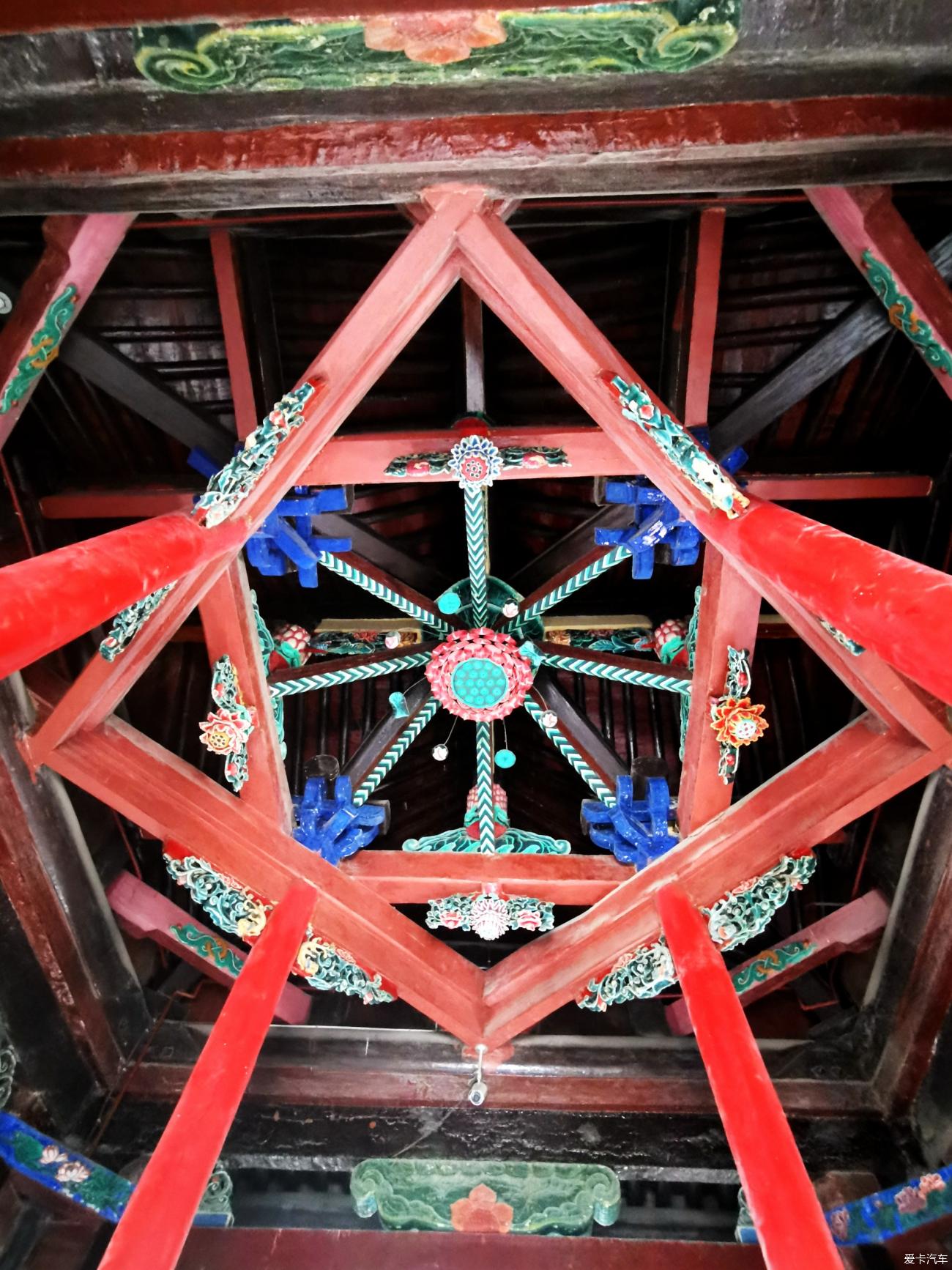

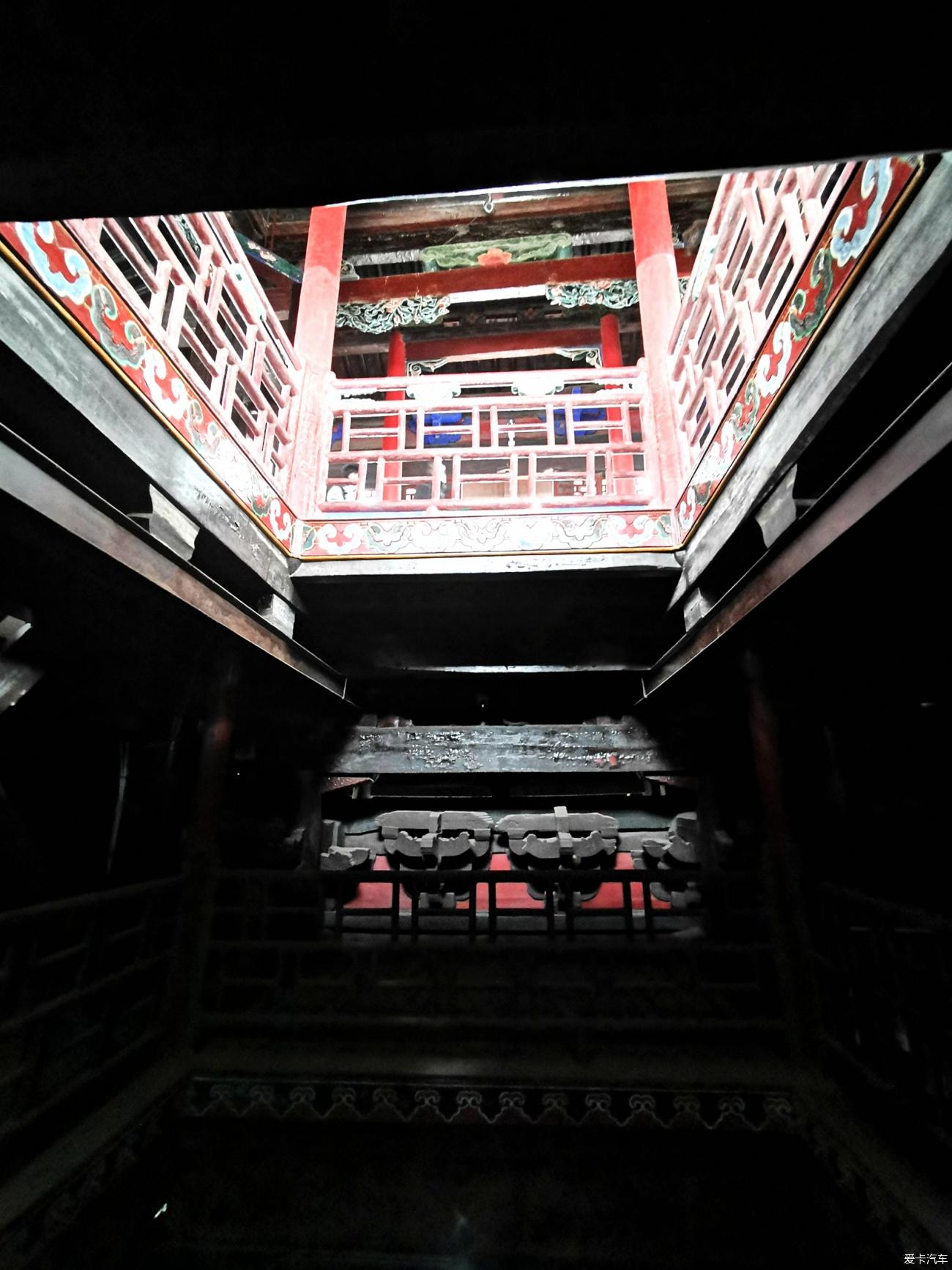

第二层以上中央是空井,前后内柱无法用梁穿越,因而采用了硕大抹角梁,井字梁,层层环绕叠架,前后左右搭连构结。通过木叠木、木扣木、木跨木、木连木,形成一个牢固稳定的整体。而且楼的形体统一而有变化,有着许多微妙独到之处。四层檐口的处理各不相同。

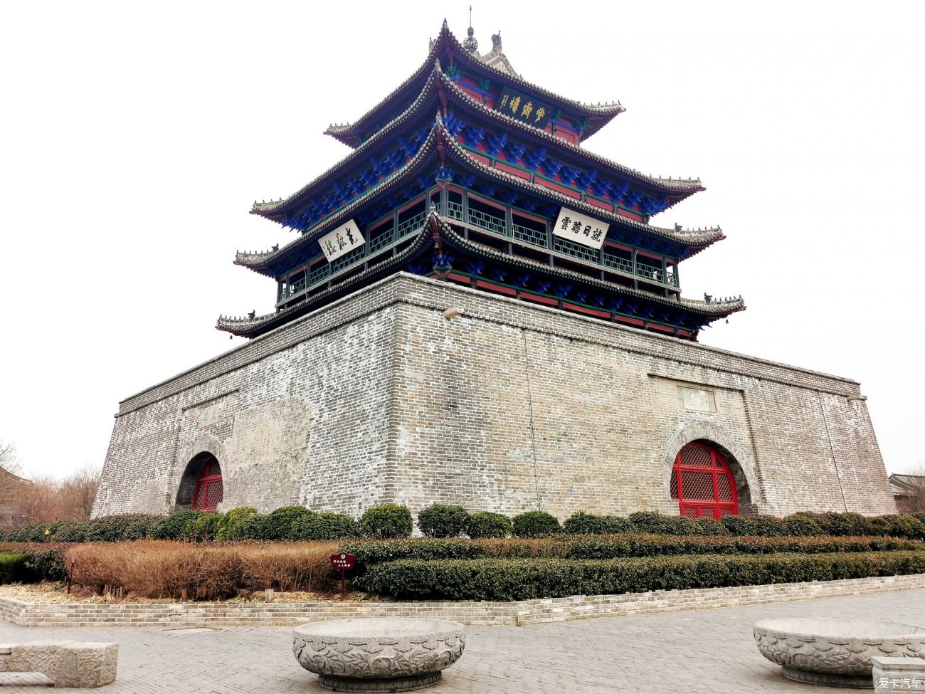

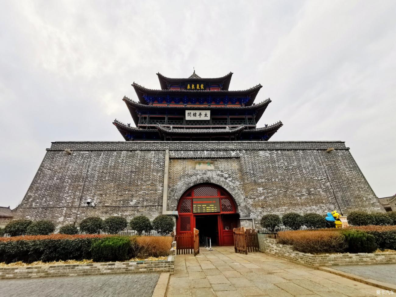

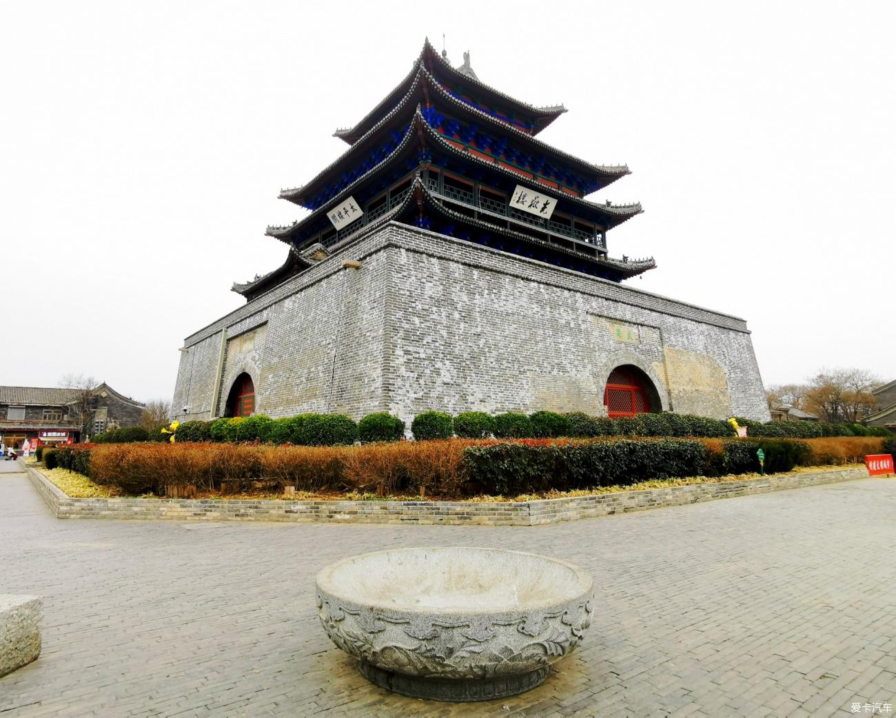

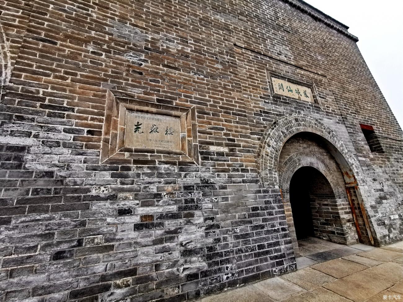

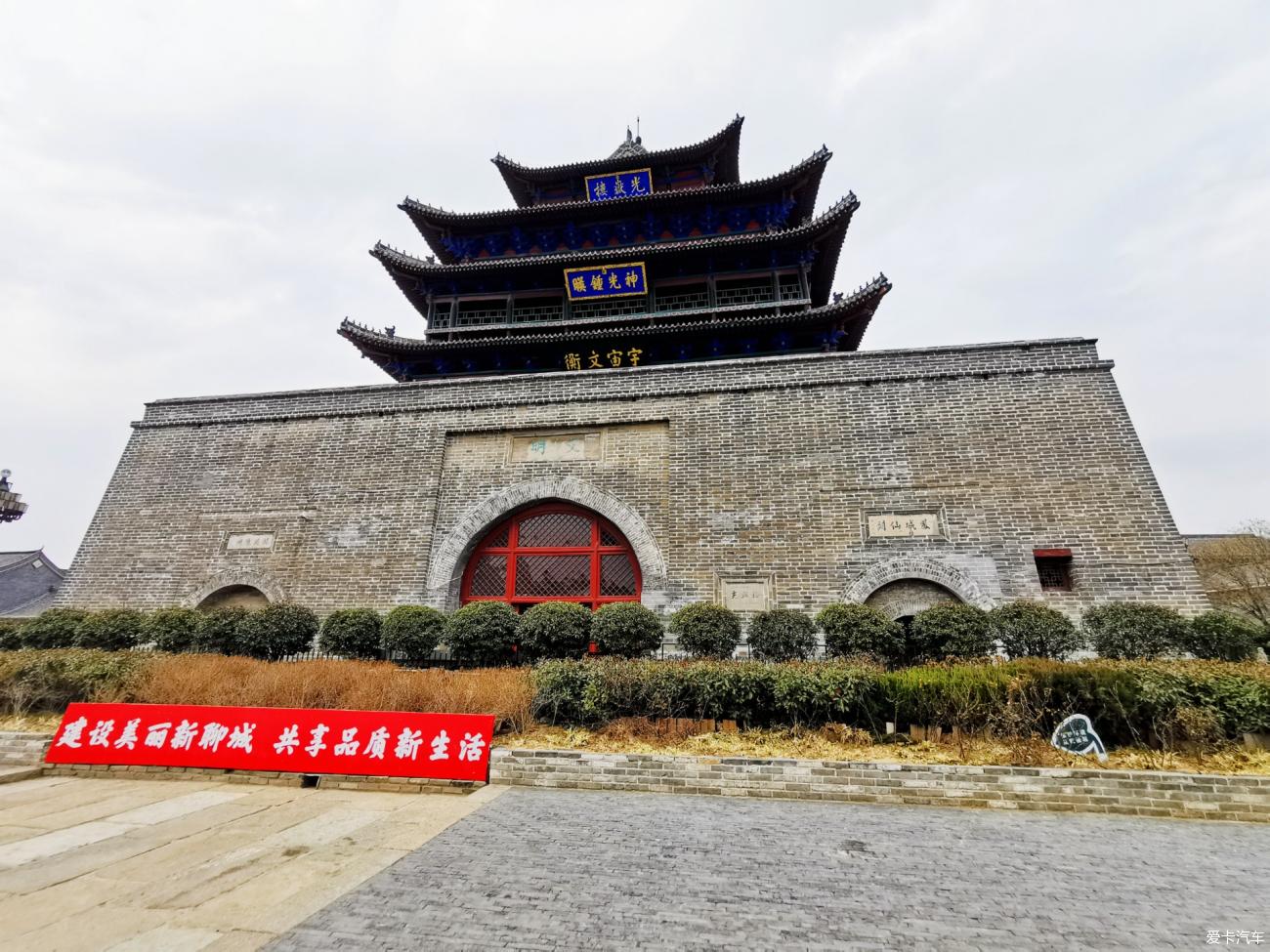

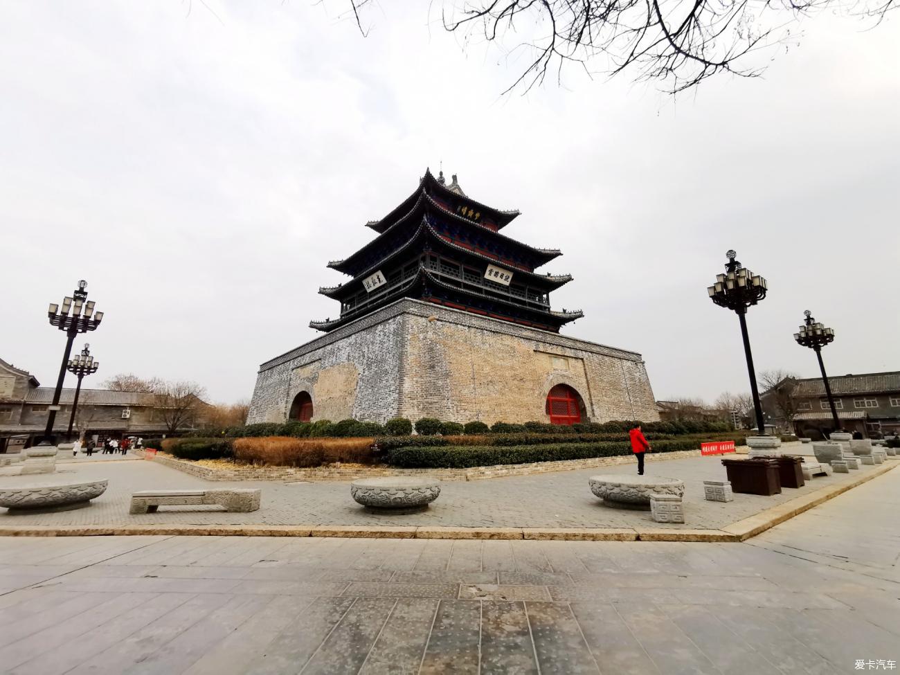

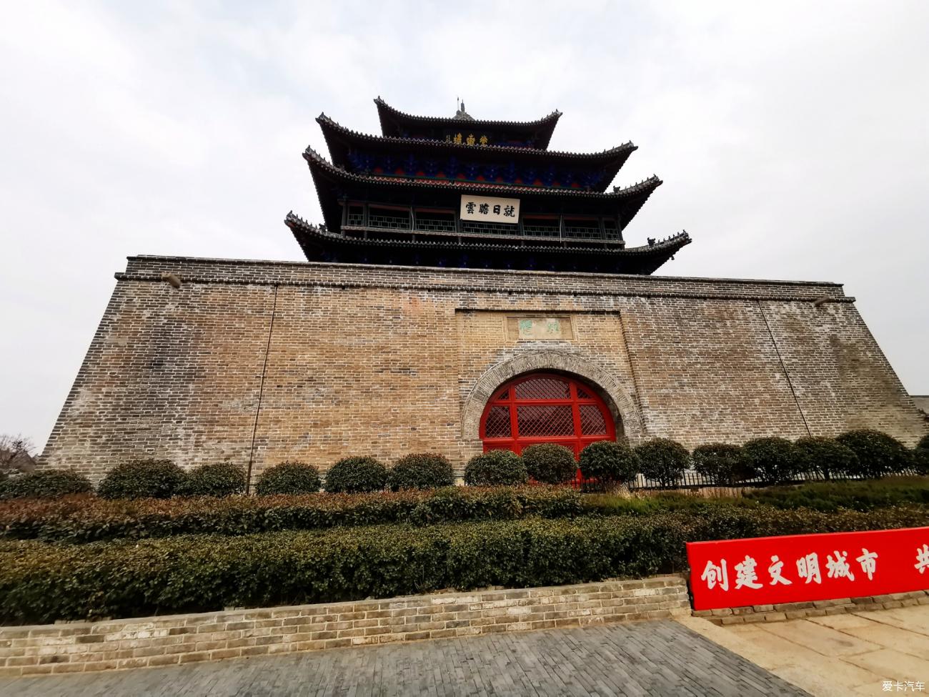

墩台为砖石砌成的正4棱台,高9.38米。底边边长34.43米,上缘边长31.93米,总占地1185.42平方米,向上渐有收分。台体的东、西、南、北四面中部,各设有一半券形拱门,券至台中心处成十字交叉拱。四拱门相同,均面宽5.76米,拱脚直高2.90米,矢高2.88米,券上方砌门额,南曰“文明”,北曰“武定”,东曰“太平”,西曰“兴礼”。

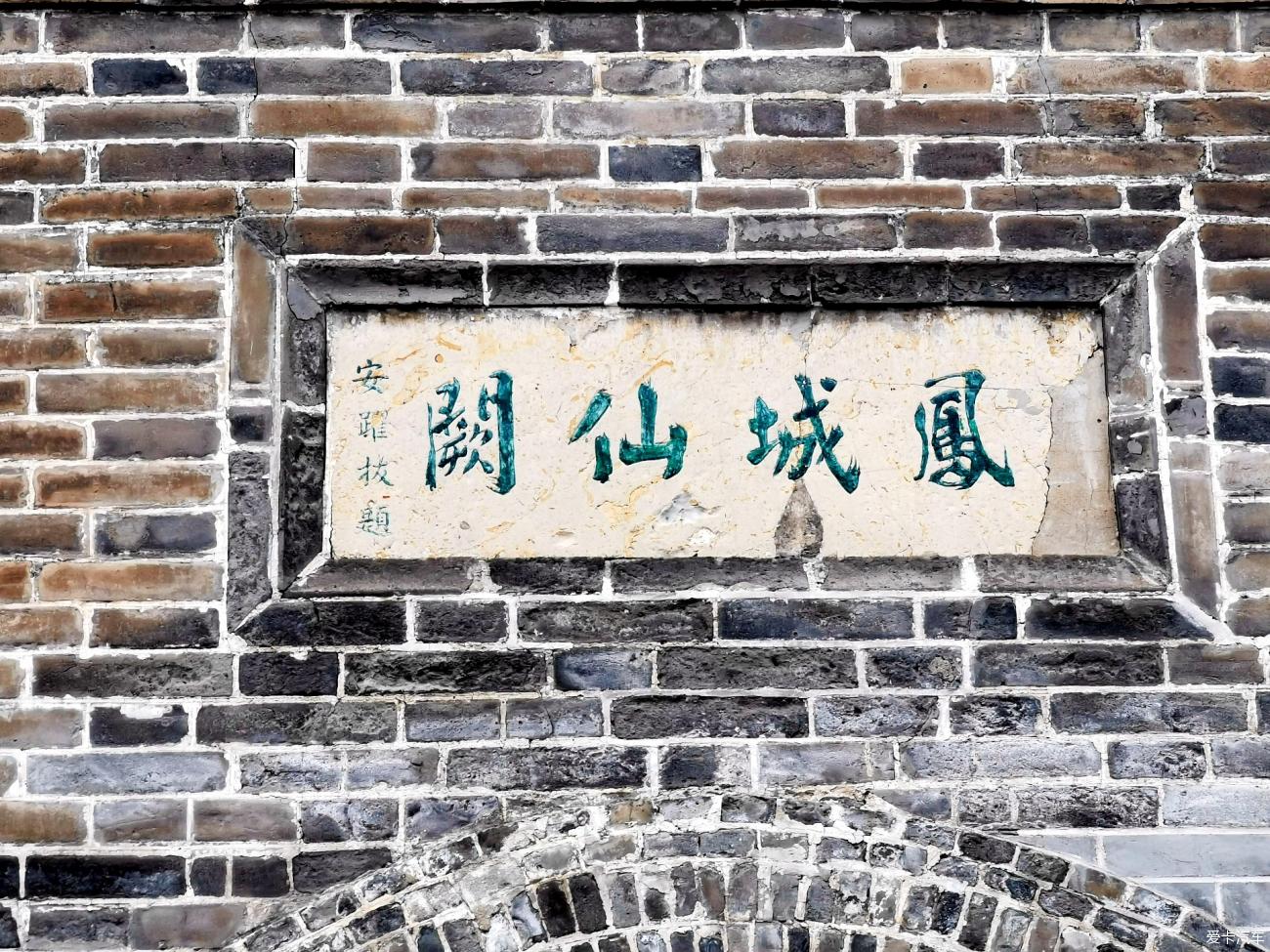

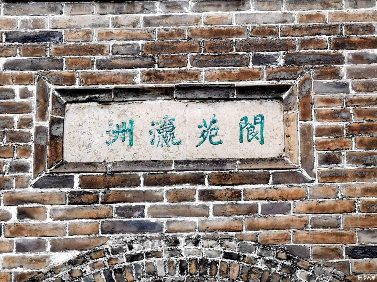

台顶边砌叠涩出檐砖三皮,上筑女墙,墙高1.12米,厚0.45米,楼以南向为尊。南向拱门两侧各开一小拱门,形制与中间拱门相似,东侧小门门额用青石刻成,上书“凤城仙阙”,西侧刻有 “阆苑瀛洲”,分别由安跃拨和朱续罩题写。据史料记载,安跃拨、朱续罩均为清代人士,由此可知,此二匾额均为后来维修光岳楼时所加刻。西门为假门,只存形式,以求和东门相称。

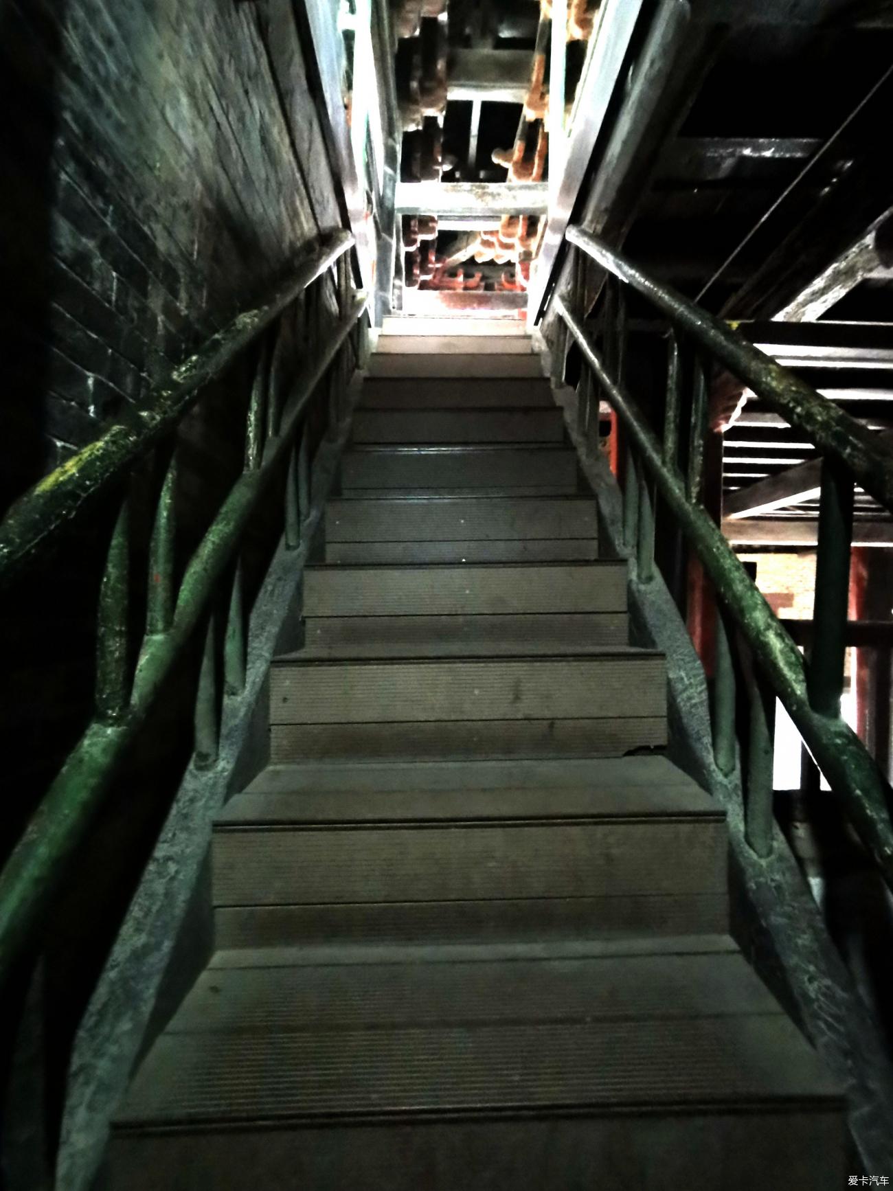

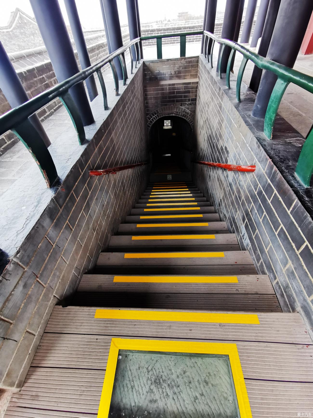

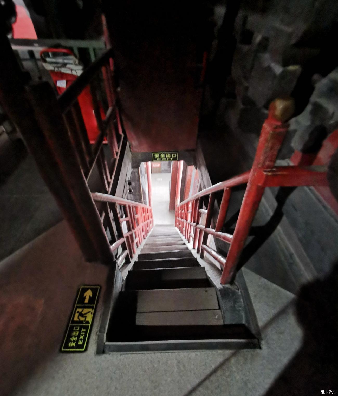

东门则是登楼的唯一通道,门宽3.14米,拱角直高1.75米,矢高1.57米。拱门内又另砌小券,门洞宽1.86米。门内为一方室,东设踏跺,升4级至梯台。楼台南壁设有一小窗,供通风采光之用,北转升37级至平台,再升15级达台面,共计56级。
梯井口上筑一敞轩,以防雨水侵入。其建筑年代,似为清乾隆年间。其位置恰在楼东之中轴线上,由于东门为主要大道,增其建筑以为标志。敞轩面阔5间,进深3间。明间、次间面阔皆2.30米,梢间仅0.67米。梯井口占明、次3间。梢间形成一周敞廊,柱间设槛墙,安吴王靠,可供登楼时休息之用。敞轩不施斗拱,单檐歇山卷棚顶,轻巧明快。在敞轩梯口处挂有当代书法名家启功所题写的“共登青云梯”木刻匾额,字体清秀,笔力遒劲。台面墁砌,绕以女墙,东西两侧设有排水道。

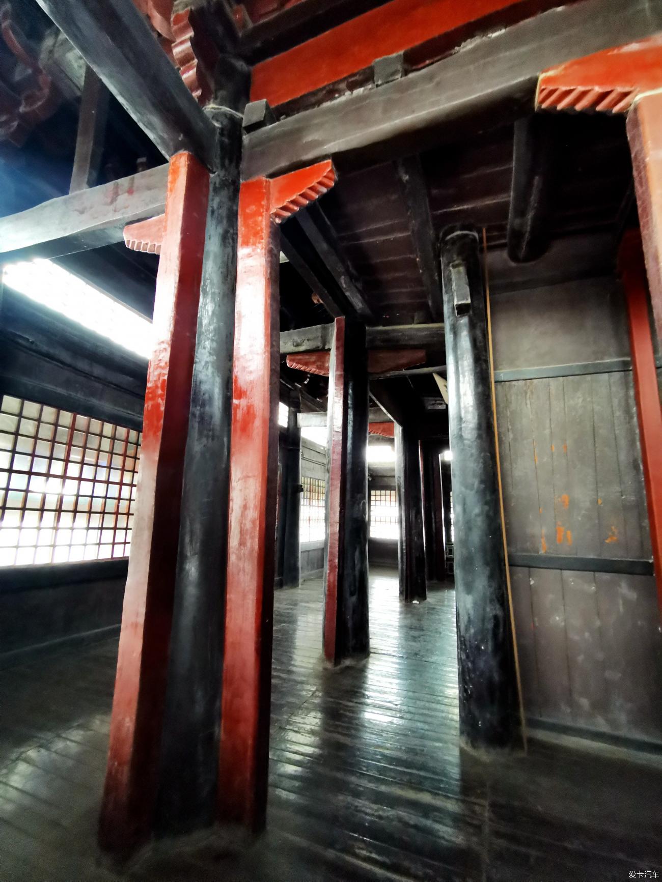

四层主楼筑于高台之上,全为木结构,方形带廊,高24米,共有金柱192根,斗拱200朵。第一层楼,地面比台面略高,呈正方形,四周砌以条石,面阔进深皆7间,明间面阔特大,为4.05米,次间、梢间较明间为小,自2.79米到2.90米不等。尽间面阔最小,自1.75米到1.89米不等,系楼身之回廊。楼本身平面面阔进深皆5间,用内外双槽柱,外加围廊,结构清爽明了。
楼身檐柱一周共20根,直径0.60米,全部包于厚达1.34米的砖墙内。墙表面饰红垩,内侧无粉饰,露清水砖墙。每面明间设板门两扇,无门饰。冠门簪4个,中为菱形,两侧为圆形。楼面两次间开窗。内槽金柱共计12根,直径亦0.60米,髹黑漆。

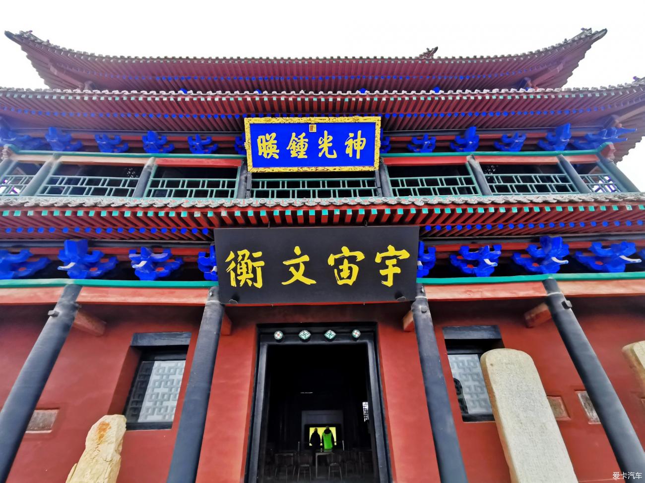

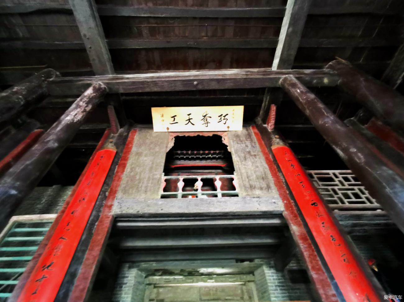

一楼门内北面,在明间檐柱与金柱穿插枋上设鲁班神龛。龛内设塑鲁班神像,左右设小梯可供升降。龛上方悬挂一“巧夺天工”木质匾额。白底黑字,为溥杰所题,龛左右金柱上,木刻有原聊城县长孙桐峰撰文蒋维崧重书的楹联一副:“泰山东峙,黄河西临,岳色涛色,凭栏把酒无限好,丛台射书,微分明志,人杰地灵,登楼怀古有余馨。”在一楼的东南门额上,各悬有木刻横匾一方,东为“泰岱东来做翠屏”,南为“宇宙文衡”。

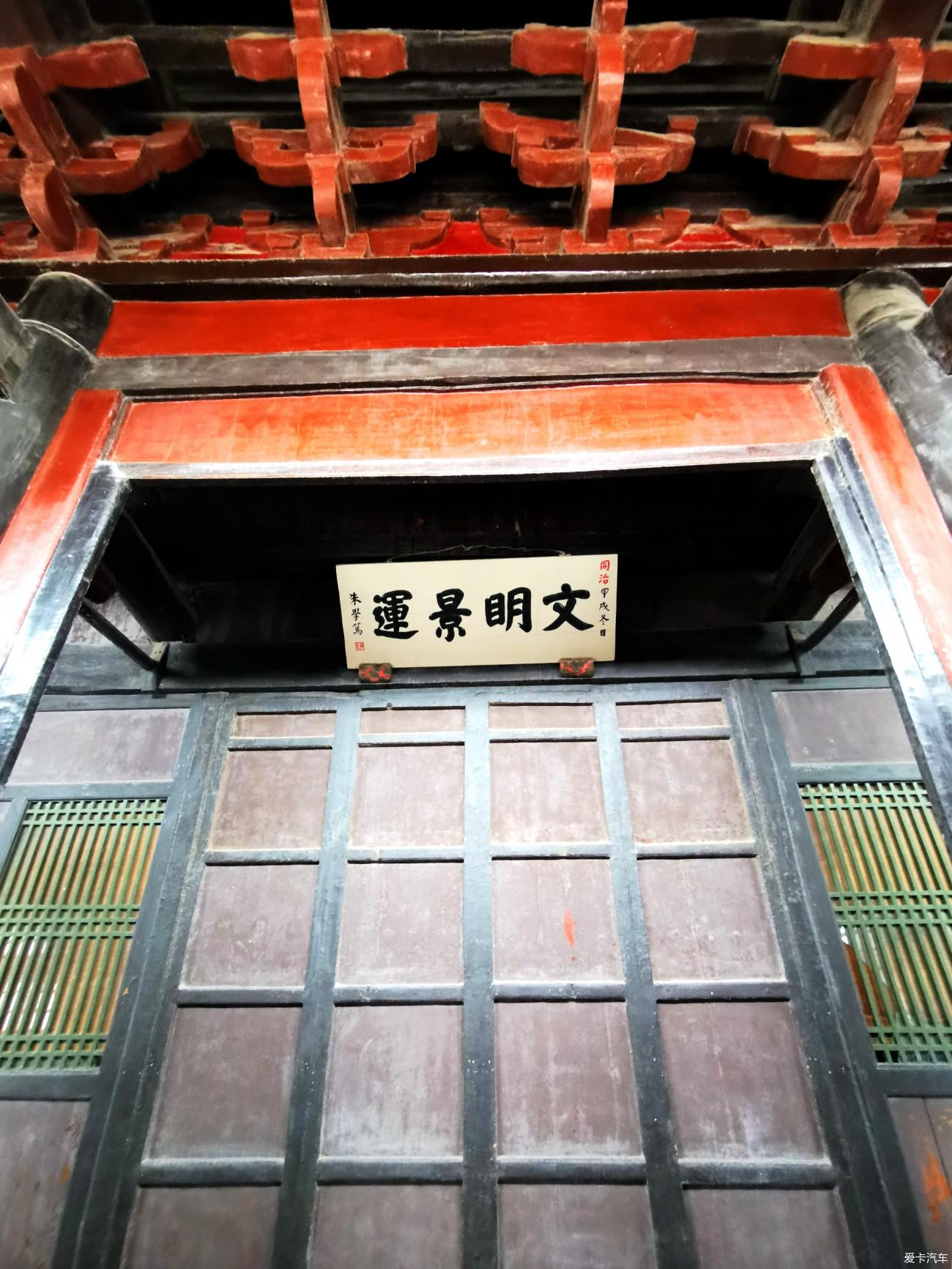

第二层面阔进深仍为7间,而尽间尺寸更小,自1.16米至1.26米不等,实际上尽间系回廊,亦即平座部分。该层于4面明间辟门,为直3道格门,两侧为方眼格窗,东西两次间为梯井通上下层。金柱一周内以板壁围成一长方形室,其中又分为大、小间。南向中间辟门,左右开圆窗。仰视之上为空井,可见4层梁架。此室过去为供“文昌帝君”之用,故名文昌阁。据说,乾隆皇帝7次下江南,6次东巡,9次过东昌府 ,5次登光岳楼。并多次住在文昌阁内,曾先后为光岳楼赋诗13首。因此文昌阁也名“乾隆行宫”。

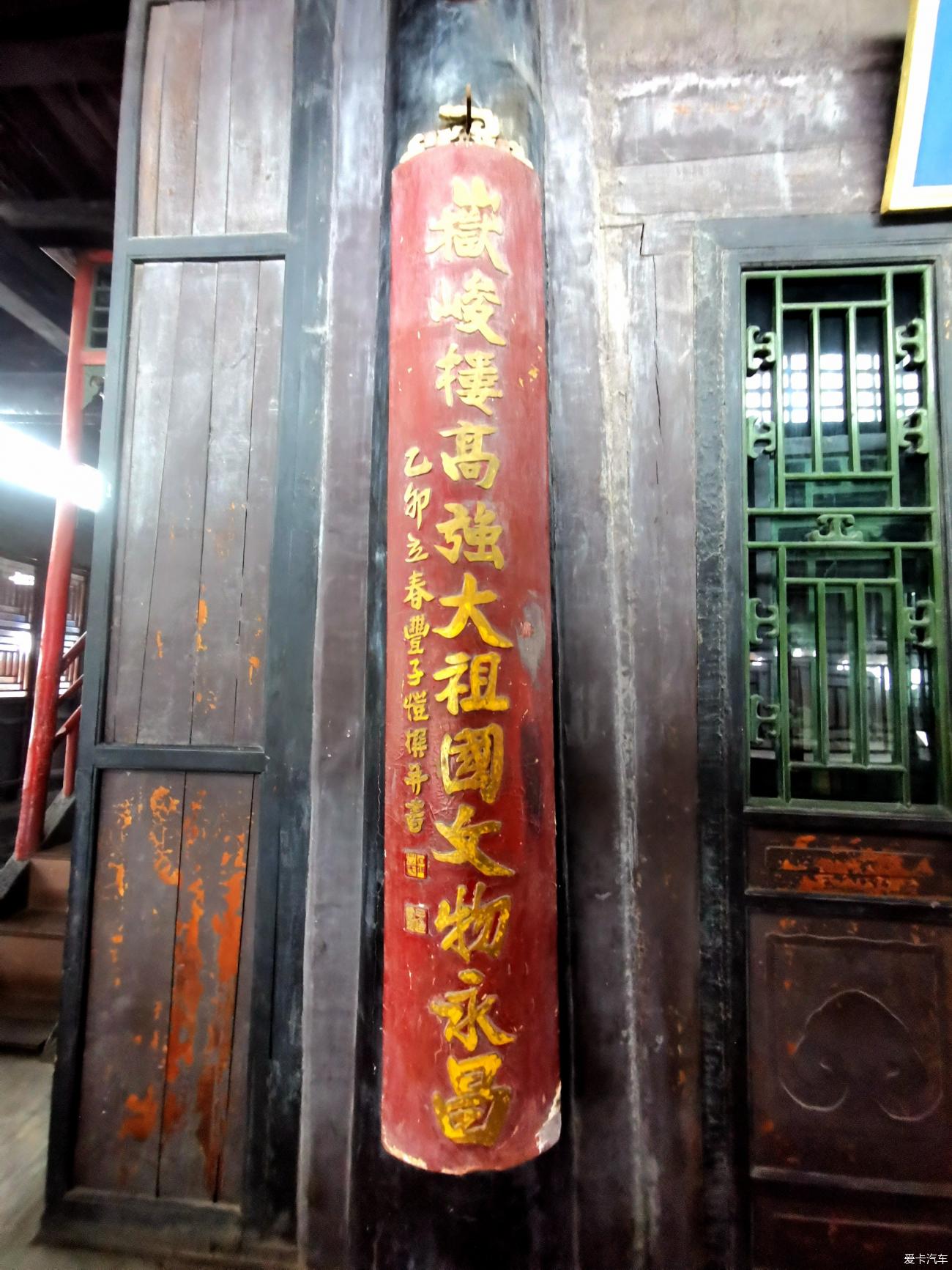

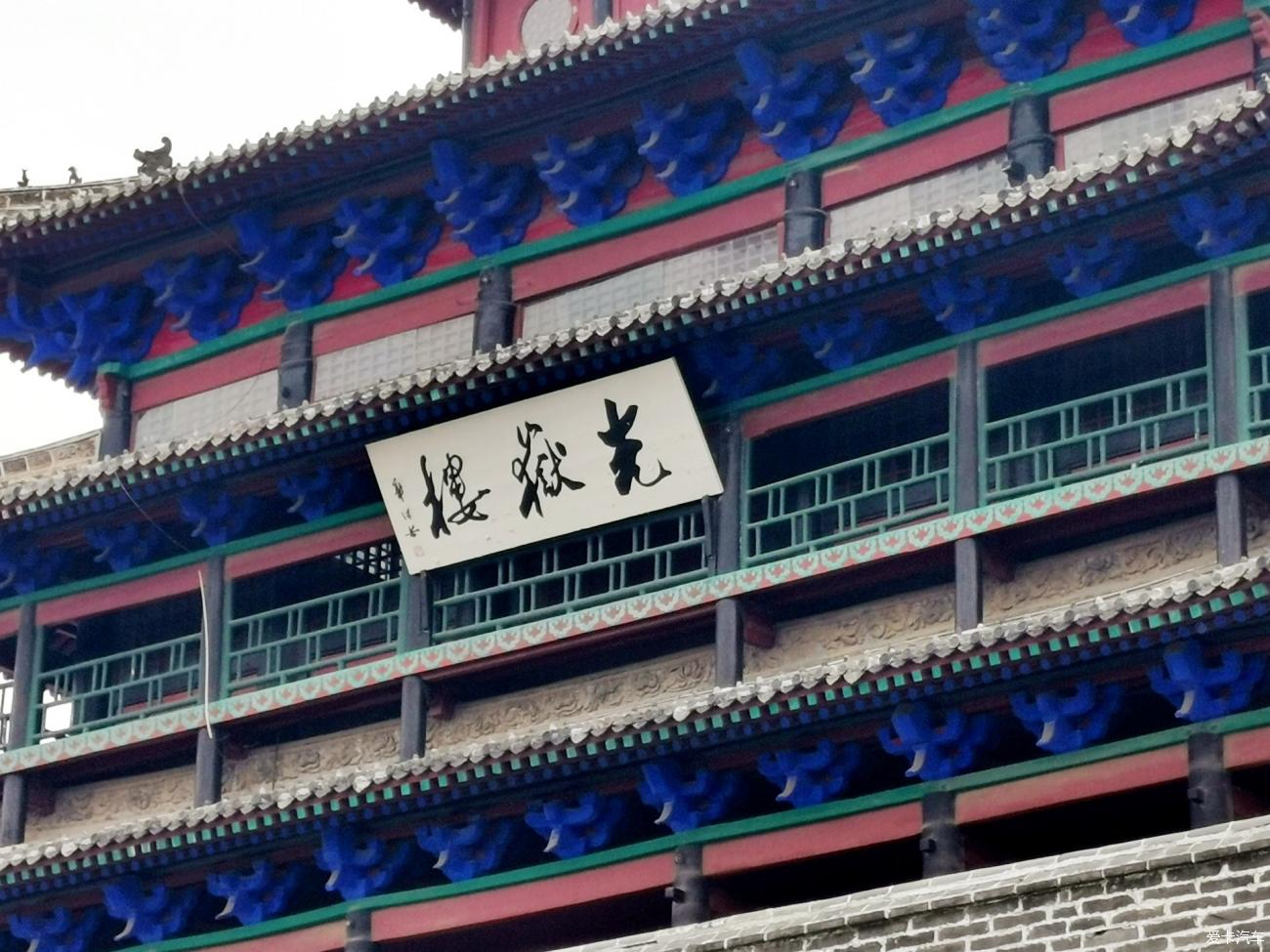

文昌阁门两侧,有著名史学家、书法家丰子恺题写的藏头楹联一副:“光前垂后劳动人民智慧无极;岳峻楼高伟大祖国文物永昌。”二楼四面檐下各悬挂四方木质长3米,高1.4米的匾额。南面檐下悬有:“神光钟暎”匾,为清康熙皇帝所题,边缘装饰有龙纹、玉玺,蓝底金字。北檐下悬有著名历史学家、考古学家郭沫若为纪念光岳楼落成600周年而于1974年题写的“光岳楼”匾,白底黑字,气势磅礴。东面檐下悬“太平楼阁”匾,为清康熙六十年(1721)“字压天下”的聊城籍状元邓钟岳所题。在西檐下,悬有“就日瞻云”匾,白底黑字,为清代史学家解岗题。

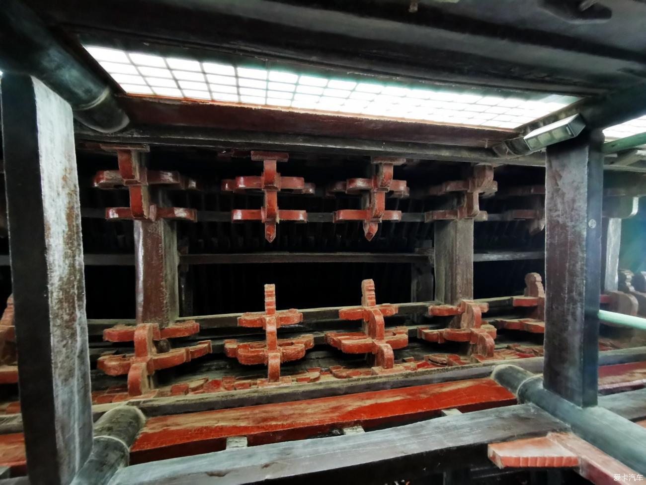

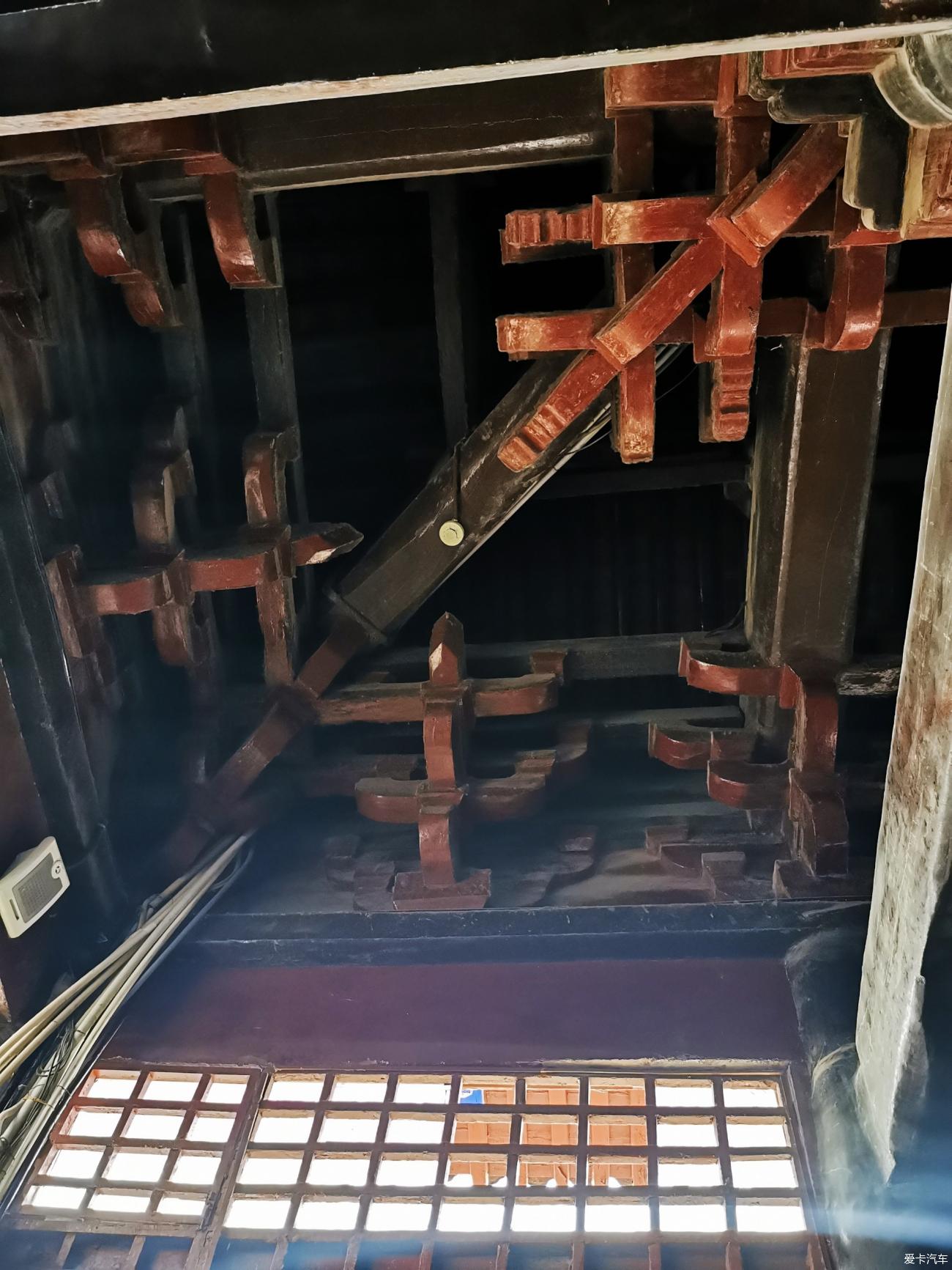

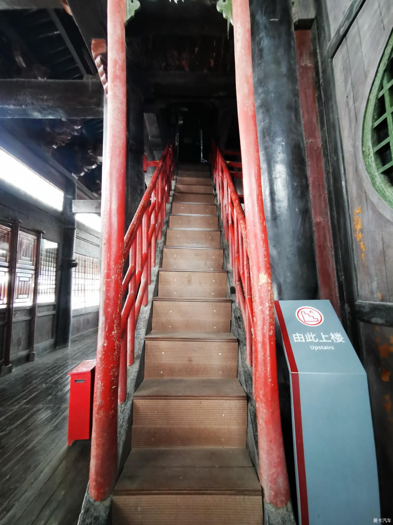

由二楼两侧梯道升16级台阶到达第三层楼面。第三层系暗层,实际是楼的结构层。利用横木穿插,梁枋扣合,将自下直贯而上的12根金柱和20根檐柱从上端构成一个整体,使之更加牢固和稳定,故三层也是楼的主要框架。该层面阔进深皆5间。金柱与檐柱之间上端是梁架,与第二层贯通,所以暗层实仅3间。“当心间”即楼之正中为空井,四周置栏杆。柱顶设有显著卷刹。此例与宋《营造法式》相符。外檐拱科相连、梁柱相交,枋木相穿,结构紧凑而疏密得体,使建筑学、美学、力学、工艺学等在这座楼上得以充分体现。第三层东次间由北向南上13级台阶抵第四层。

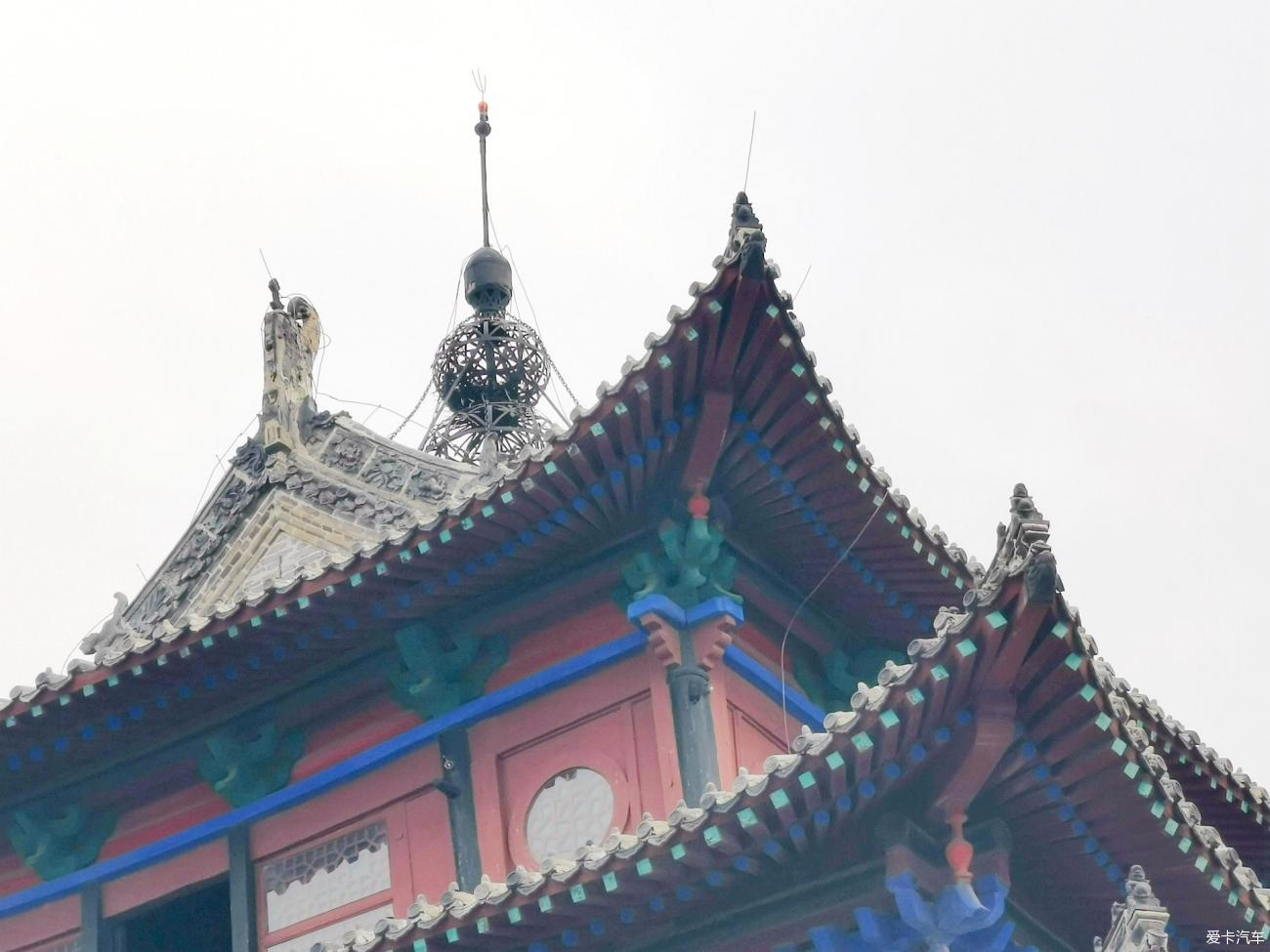

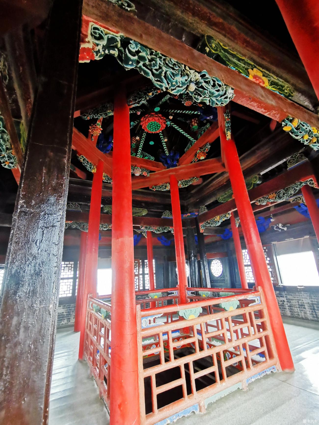

第四层为楼的最高层,共有柱28根,面阔进深皆3间,平面正方形,较其下诸层骤然缩小。明间面阔5.66米,大于其它各层明间,目的是为十字脊加长,提高光岳楼的重心,使之在外观上更加雄伟。明间设窗6扇,次间装冰纹圆窗。中间为空井,四周设栏杆。屋顶为十字顶,顶下正中悬垂莲柱,以八道斜脊分别置于三架梁及抹角梁之上。楼脊为歇山十字脊,脊顶正中装有一座高3米,直径1.5米的透花铁葫芦。
