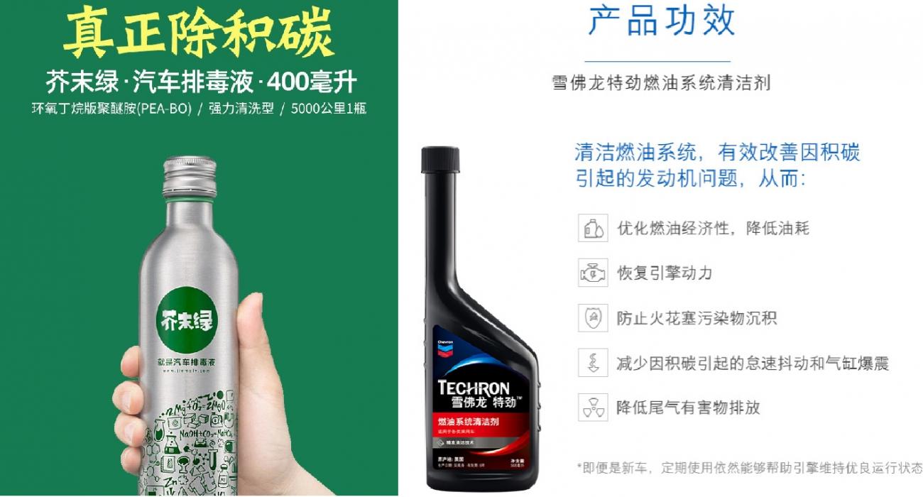

此外传统PEA还有一个衍生成分PEA-BO环氧丁烷聚醚胺,PEA-BO和PEA的优点是相同的:具有优异的耐污性,耐酸碱性和耐油污性,同时具有良好的耐光性、耐老化性、耐剥离性和耐抗拉性;但PEA-BO的缺点是热稳定性较差,不能在高温下使用,以至于在燃烧室易被分解;耐水性差,易被水解,且易沉淀。因此,现今以PEA-BO为功能成分的燃油宝从理论上讲效果是稍逊色于PEA燃油宝的。

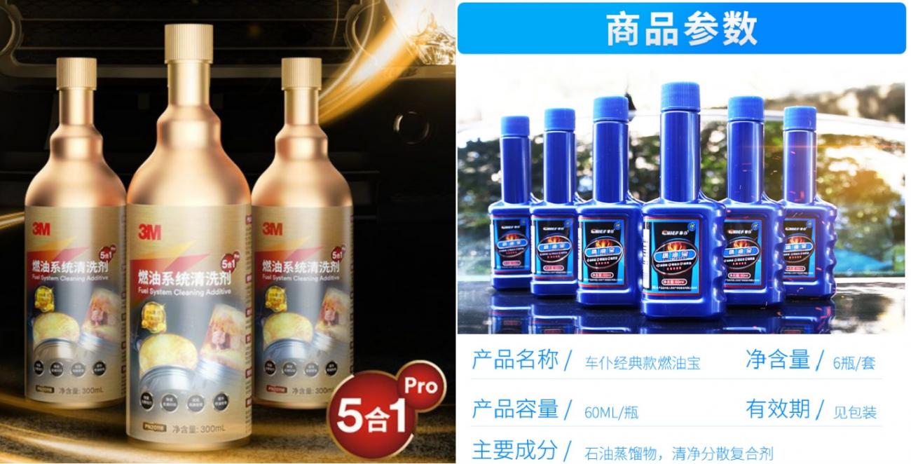

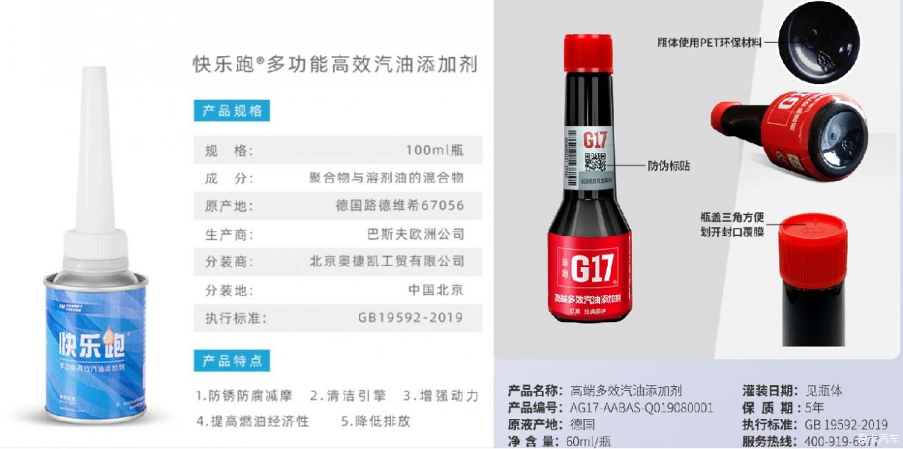

PIBA:巴斯夫,G17(直接灌装巴斯夫原液)
PEA/PIBA混合成分:车仆,3M(客服所给的成分表上是胺类混合物)
PEA-BO:芥末绿,雪佛龙(据说降浓度了,不同规格浓度也不相同)

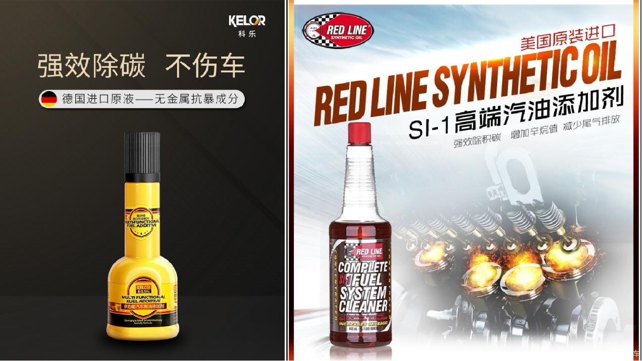

PEA:科乐小黄瓶,红线

聚醚胺的浓度并不是越高越好的,太高会污染机油和伤害发动机。这点燃油宝厂商也是明白的,因此即便是300ml规格的PEA含量也不会是60ml小规格的5倍。所以选择小瓶装的性价比更高。结合积碳的生成特点,依靠科乐小黄瓶这种小瓶装的每箱油添加间隔周期更能做到持续清理并抑制积碳的生成。
